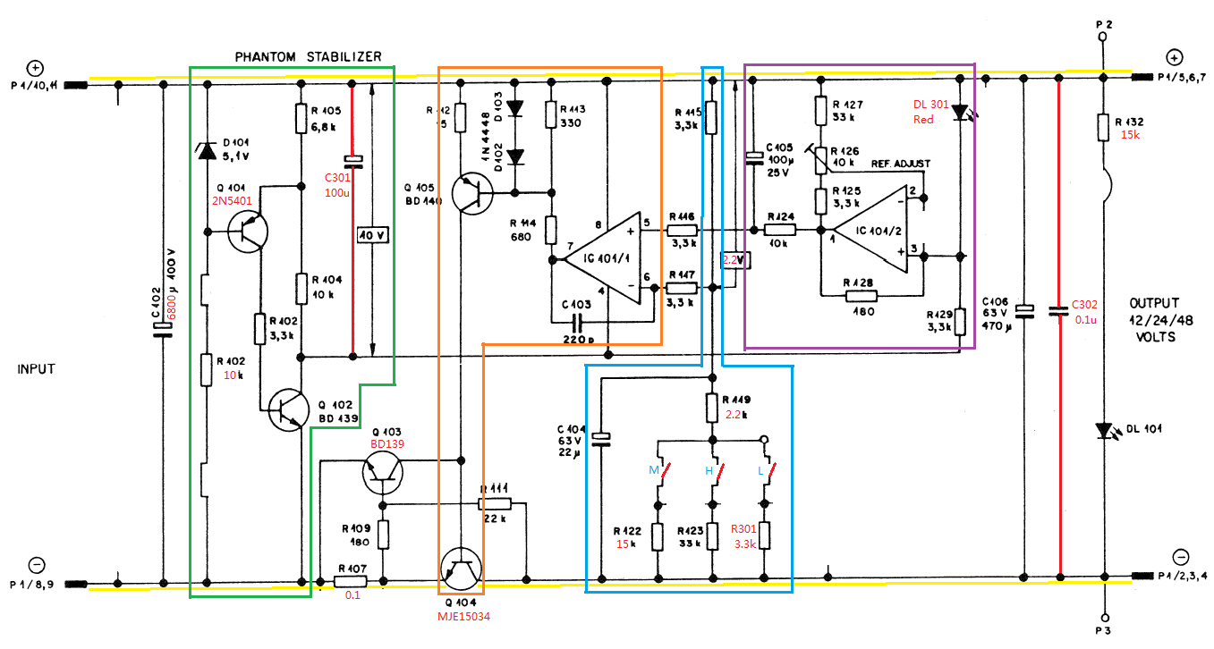

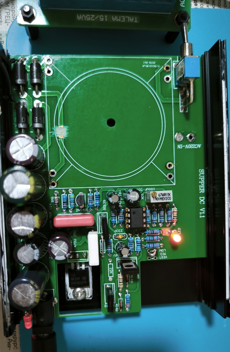

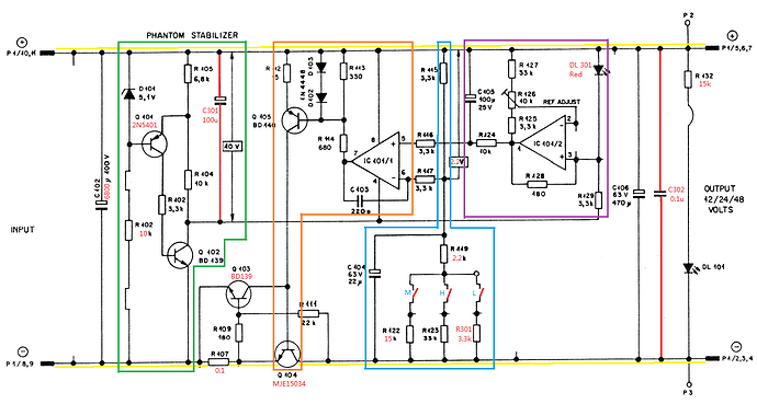

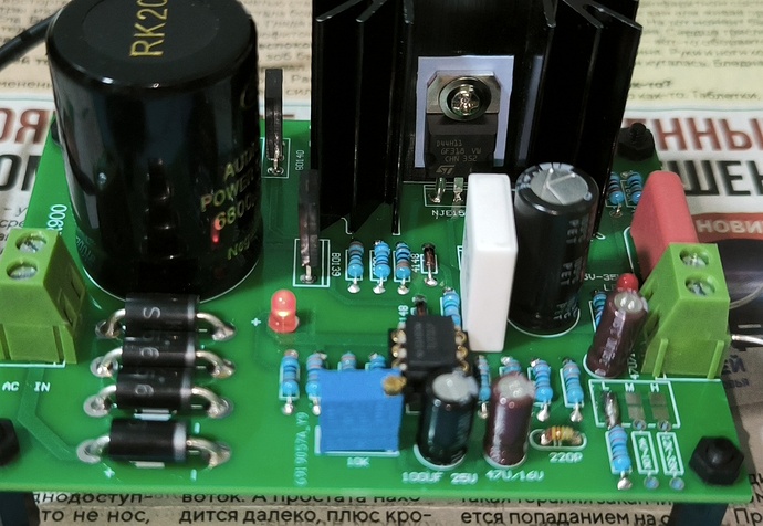

Студер900 вообще любопытная штука, тоже заказал платку одноканальную, собрал сразу с заменой всех электролитов, диодов (поставил быстрые sf56) и силовой транзистор по совету Александра @Shoker запаял D44H11.
На вход подал 9 вольт переменки, выход 5 вольт постоянки, кинул на прогрев нагрузив резистором на ток полампера. Ожидаемо стабилизатор горячий, весьма.
Попутно достал из шкафа изначально бракованный коробочный Студер900, который никогда не работал нормально (напряжение колом падало, на ХХ нормативные 5 вольт, при малейшей нагрузке минус полвольта, при нагрузке побольше еще сильнее снижалось напряжение). Пытался раньше починить, соединив вторичные обмотки трансформатора последовательно (талема 25ВА там была, 7 вольт две вторички), чтоб увеличить падение на схеме стабилизатора - не помогало, снижение напряжения на выходе сохранялось при минимальных нагрузках. В этот раз вроде починилось - выкинул два резистора из обвязки силового транзистора, R111 просто удалил, а R109 закоротил. Стаб заработал как надо, даже при 8 вольтах переменки на входе.
Но червячок сомнения все таки остался, а какое же оптимальное падение напряжения на этой схеме? Трансформатор с каким напряжением брать для 5 (или 12) вольт на выходе?
