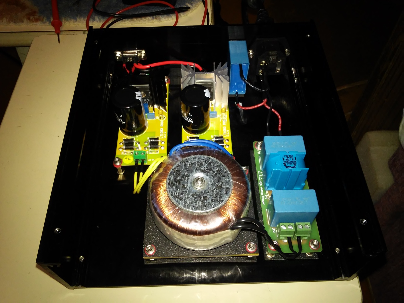

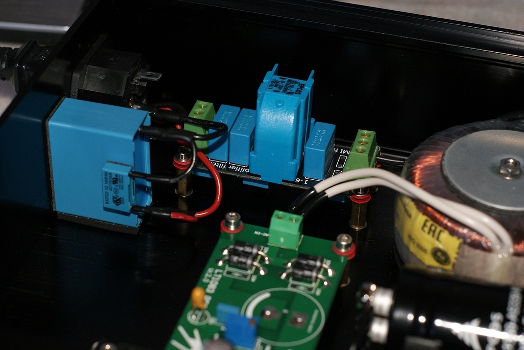

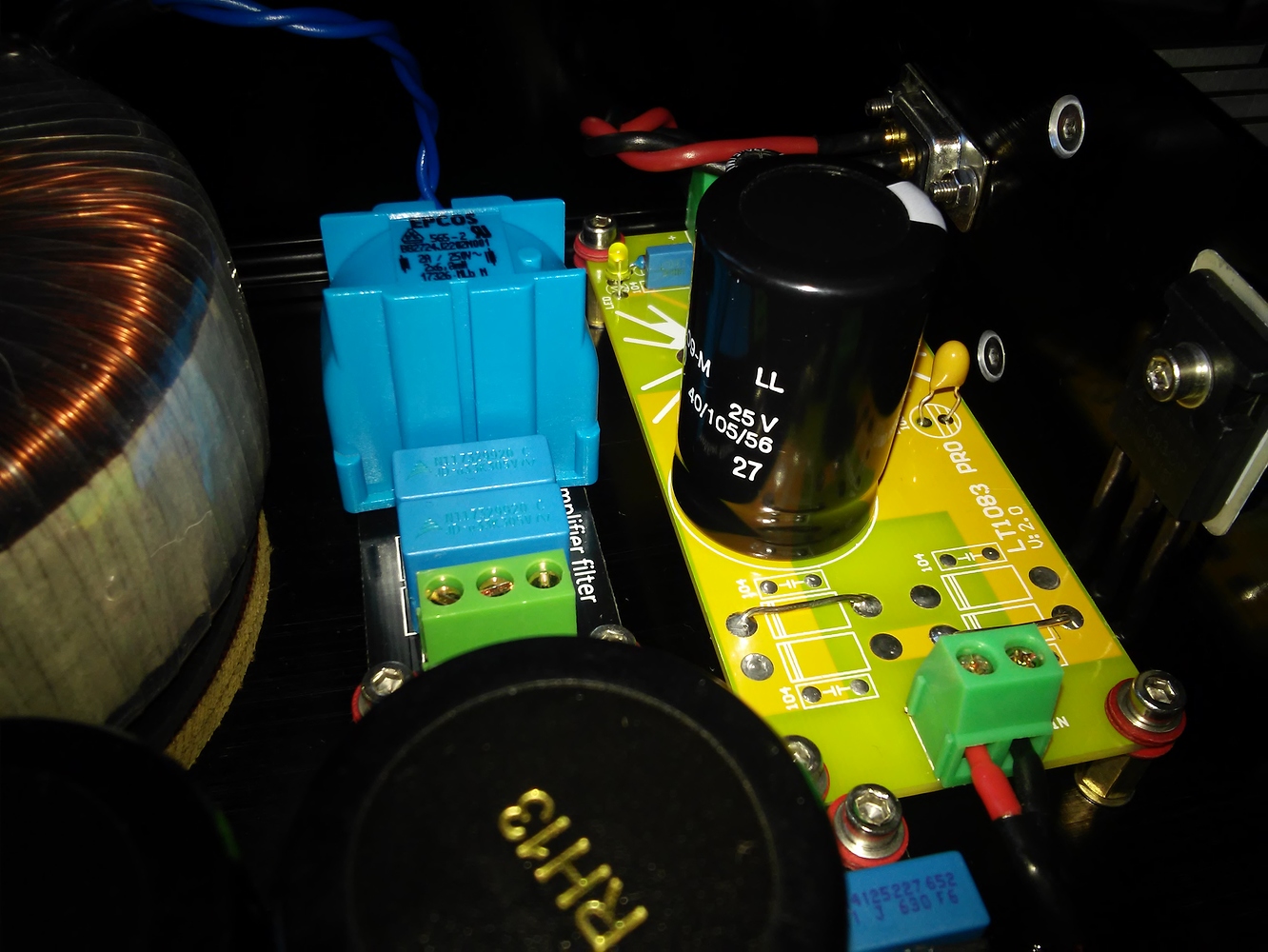

Я, в своих ЛБП установил такие фильтры:
P.S.
На всякий случай отмечу, ЛБП сделал только для личного пользования, их продажа не предполагается.

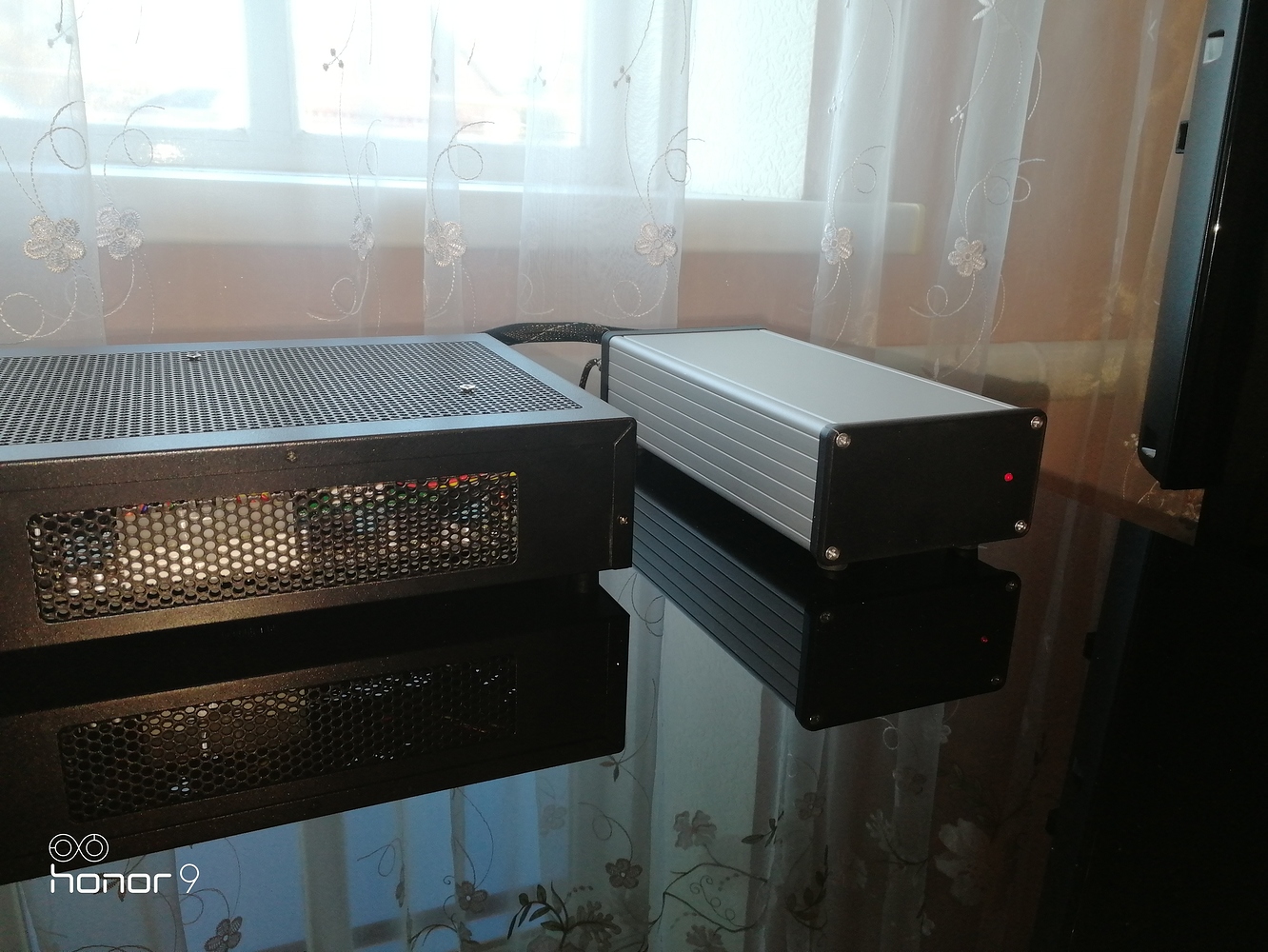

Собрано очень аккуратно
Получил ЛБП к муз. ПК(или хранилищу, как правильно хз).
