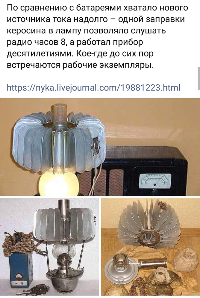

Современный вариант

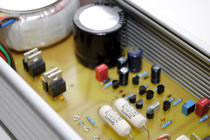

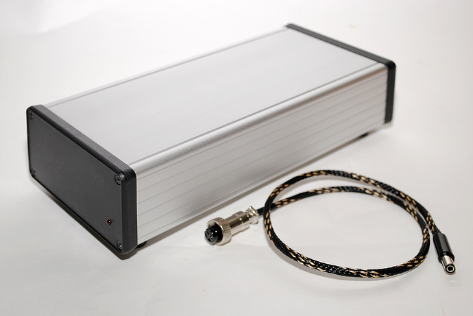

Блок питания оформлен в корпус и будет питать конвертер SOTM.

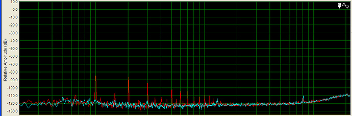

Шумы блока питания: голубой - без нагрузки, красный с нагрузкой 2А. Просадка напряжения под полной нагрузкой 2%.
Ой, а диоды моста случаем не карбид-кремний шоттки?
Диоды - MBR1060.
Подскажите по конденсаторам - хотел заказать Mundorf AG 47 000 uF 25V, но в наличии нет. Предлагают 33 000 uF но на 40V. Считал что на большее напряжение даже лучше, но проскальзывала информации о напряжении поляризации…
Можно ставить AG на 40В?
Выходное напряжение БП - 12В
Да я уже оплатил, один в наличии есть, второй можно поменять или ждать новой поставки.
Тогда, отвечая на вопрос - да, на бОльшее напряжение ставить можно.

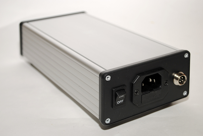

выключатель сетевой и с левой и с правой стороны ставят .
нужно народ спросить с какой стороны большинству удобно.
