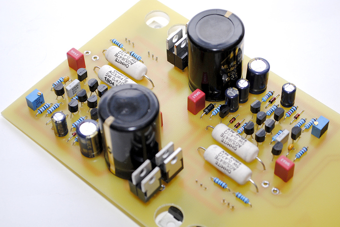

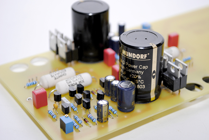

Вот еще один вариант предложили Kenneth Lau 2 на 12В и 2 на 2А
“Mundorf M-Lytic AG capacitors and Silver-plated OCC Copper O-Core transformer”:
цена 400 долларов.
Начинка похожа на ТеддиПардо. Но вместо двух трансов в Тедди, здесь один на 2 канала.

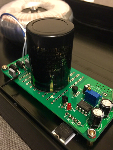

макетная плата - не очень солидно
шунтирование диодов конденсаторами - нарушает слитность
что за стабилизатор стоит не понятно
конденсаторы на выходе гораздо ниже уровнем чем сглаживающий(мундорф)
если денег не жалко то Тедди,
если китайский то как повезет, но можно доработать до очень хорошего уровня обычно
если брать у наших разработчиков то почти всегда можно послушать или пообщаться с теми кто уже купил, что почти закрывает все вопросы

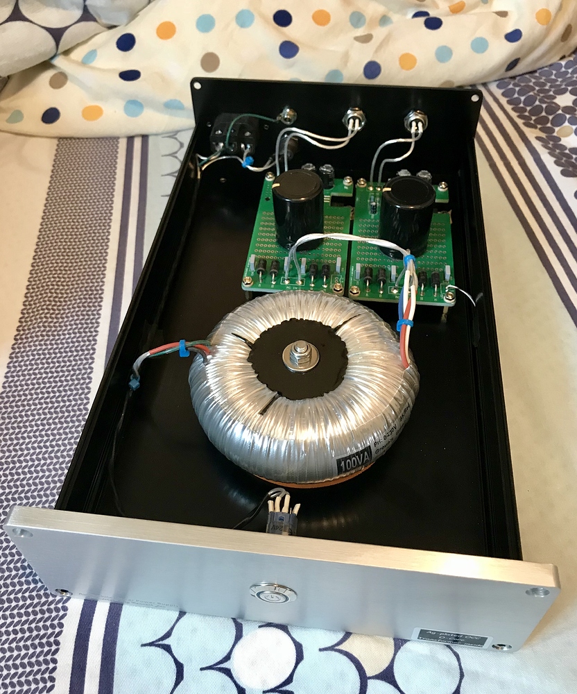

Это не макетная плата.
Судя по всему, это классический стабилизатор на MOSFET транзисторе с компаратором на операционнике.
Двухканальный дискретный линейный блок питания, два независимых канала 12В 2А каждый.
Мундорфы красивые
Там резюки, значит можно и вольтаж подогнать?
Да, можно установить выходное напряжение в пределах 9-15В.
