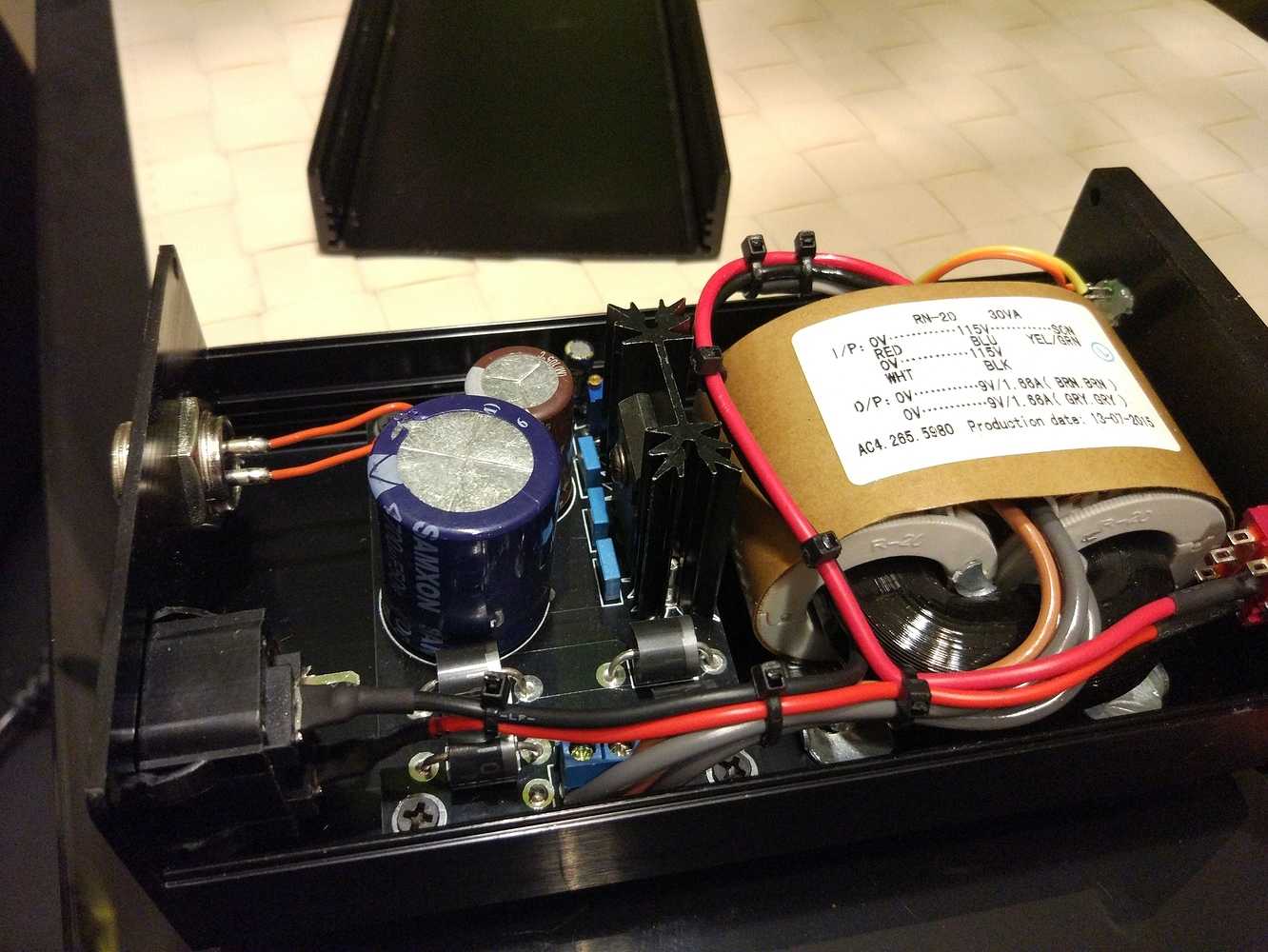

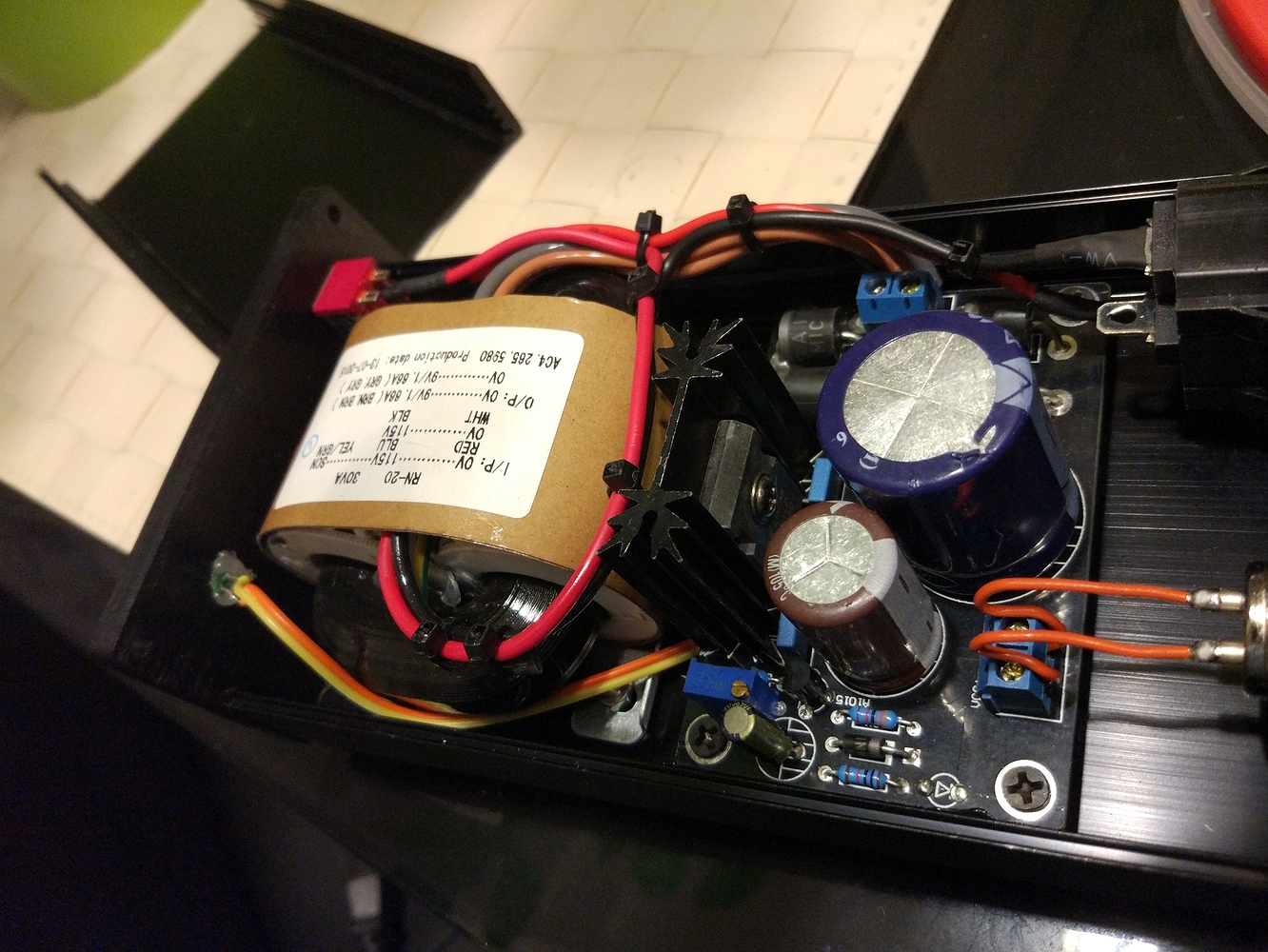

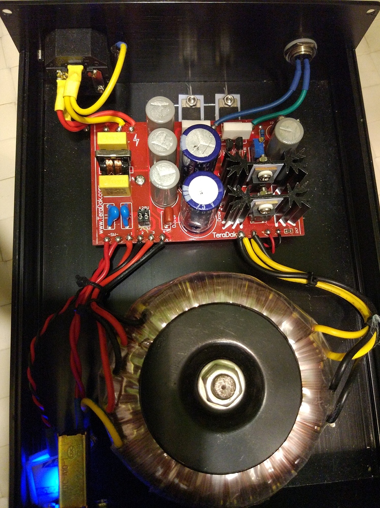

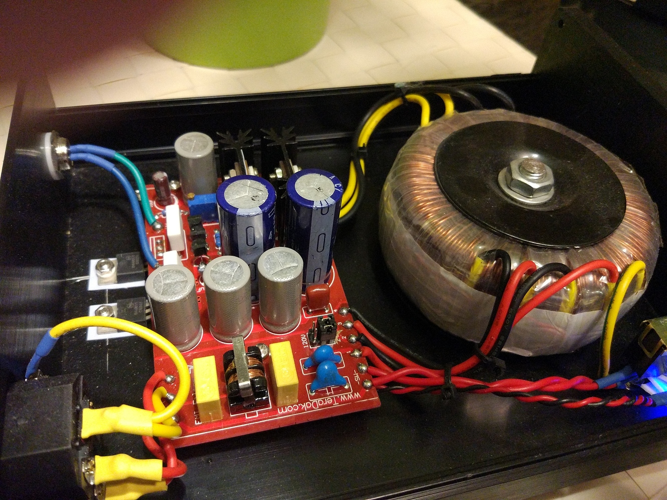

посмотрел фотки внутри, видел и раньше я эти БП, но с Вашими фотками некоторые моменты стали более очевидными.

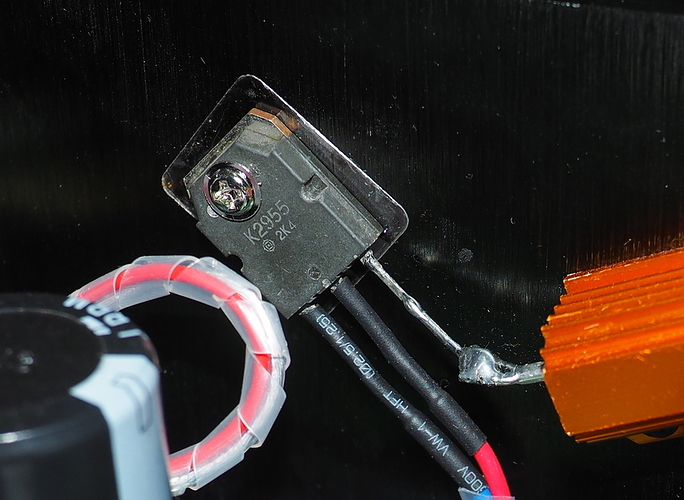

2SK2955 MOSFET поставили на слюду, то термопасту забыли… а без нее такое “охлаждение” мягко говоря неэффективно…

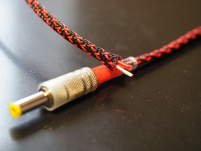

если речь идёт, как я понимаю, о DC кабеле, то как по мне, отличнейший вариант и при том за скромные средства, можно сделать на основе audioquest TYPE-4 (я себе так и сделал). Но по длине не более 70-75 см…
Сами же коннекторы можно взять с комплектного кабеля… дабы не заморачиваться с ультимативными аудифиольскими…:slightly_smiling_face:

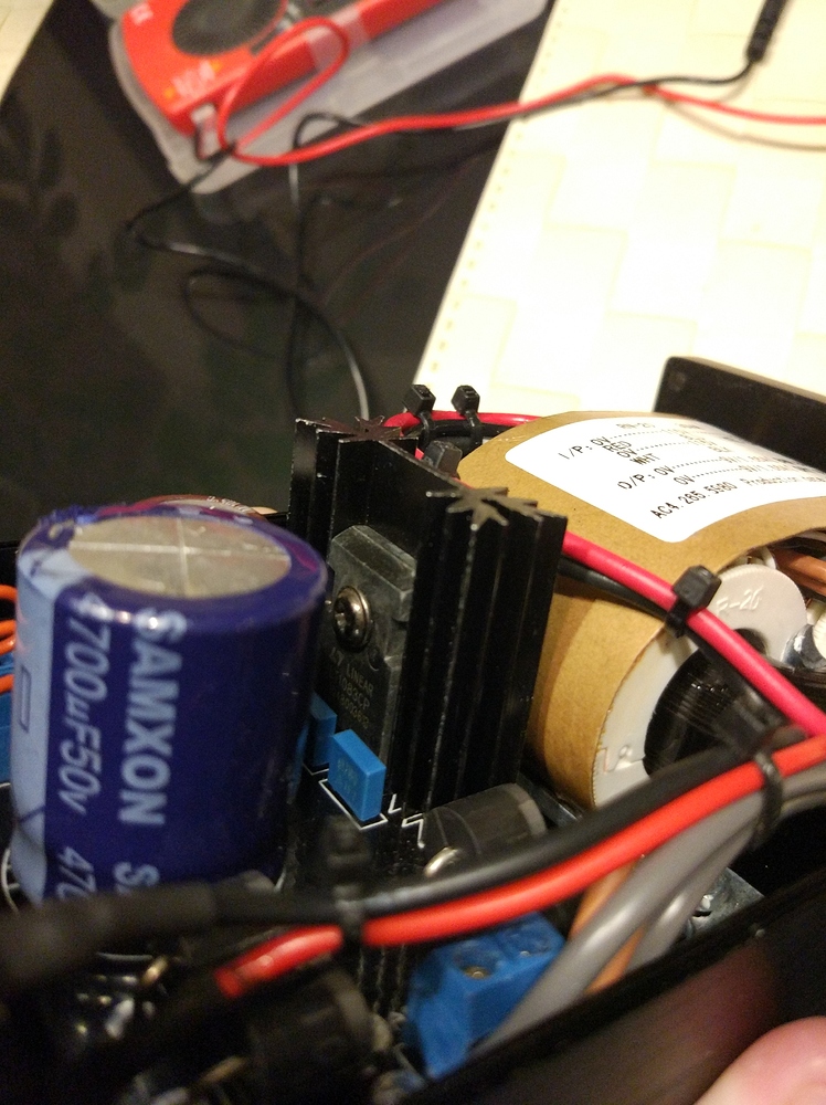

Я бы заменил емкости все, на тот же EPCOS, ставить в данный БП, что-то из кондеров супер хорошее и жутко аудиофильское не вижу смысла т.к. без замены, тогда уж трансформатора на тот же аудиофильский а также, то же весьма немаловажного, диодный мост, все “дорогие” кондеры будут лишь радовать глаз…
Даже подстроечник BAOTER 3296 не внушает доверия, вместо него такой же но BOURNS.
Резисторы не трогал бы, а пленку, ну опять таки EPCOS.

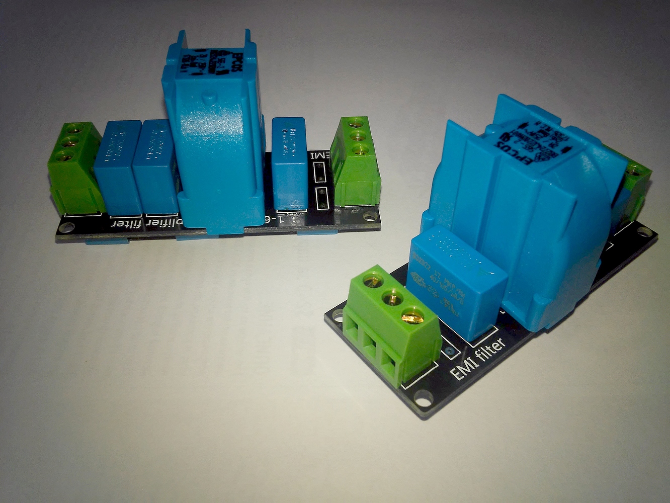

Входной фильтрик нормальный… весьма желательно в нынешних то реалиях.
Я собрал вот такой (очень компактный по размерам), на звук влияет положительно!
Стоит пересадить на пасту? Радиаторы в простое холодные, а при работе нормально так прогреваются.
Кстати, к последнему ЛБП очень хороший кабель шел в комплекте, на вид очень похож на посеребренную медь.
Входной фильтр просто убил звук. Без него и с ним - небо и земля (для меня). Все фильтры что пробовал - или хуже, или никак. Ну их нафиг :slight_smile:

Тут важен не только сам проводник, а и геометрия его геометрия, по типу как у SONORE DC кабелька за 140 баксов сдвоенная пара.
https://www.sonore.us/DC4.html
Если Вы про тот , который сняли, у меня у самого парочка таких валяется… такие точно нафиг, согласен!

PS: проводок был такой вот:

Да, полевик в качестве регулирующего элемента в стабе на такое напряжение и ток - плохой вариант
А что лучше? Ток там 2А должен быть.
В общих чертах: сугубо низкочастотный “медленный” биполярный. А раз вы уже дошли до стадии аудиоизвращений в этом деле))) возможно, стоит попробовать стаб на германиевых транзисторах… Кстати и выбор источника опорного напряжения тож немаловажен… шумность и спектр шумов у стабилитронов весьма различаютсЯ… Попробуйте заменить стабилитрон на цепочку светодиодов нужного цвета(об использовании светодиода вместо стабилитрона черпайте в сети)…

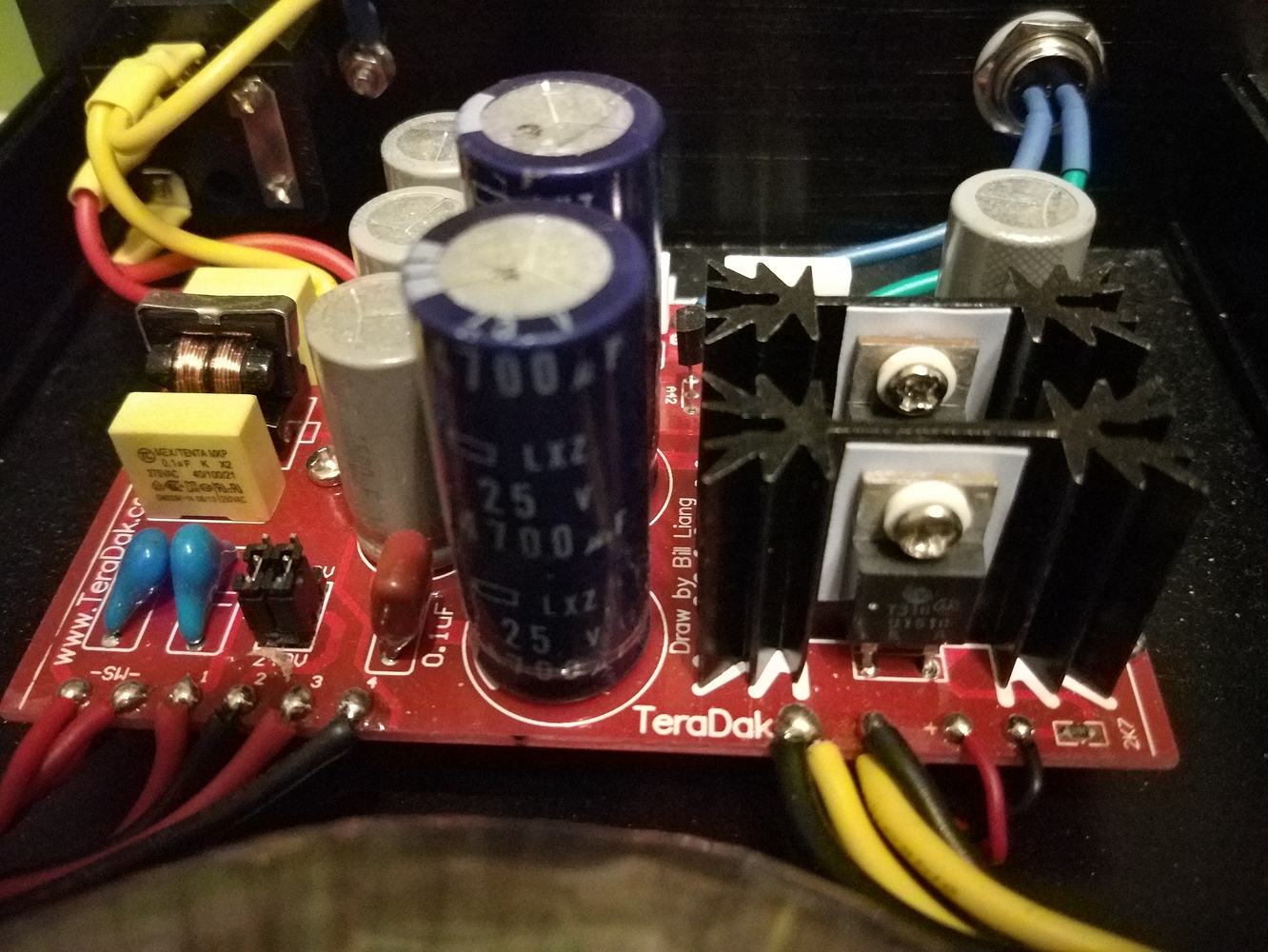

Прошу помощи. Какой из линейников из более качественный:
  1. Zerozone
  1. Teradak
Терадак все-таки поприятнее, если по фото лечить. Правда Муратовский дроссель немного смущает.
