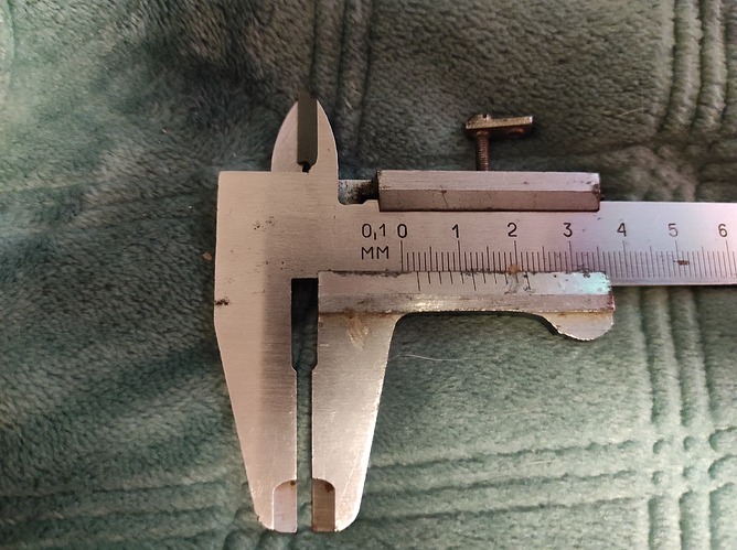

Купите штангель - полезная вещь, в хозяйстве пригодится.

У меня он есть , обычный , не электронный. Не увидеть точные размеры. ,2.1 мм и 2.5.
Как не увидеть? Там на шкале смещение смотрите, на каком значении совмещаются риски (штрихи) после основной, показывающей единицы. Т.е. вправо по шкале пробегитесь, и посмотрите, в каком месте верх и низ совпадает. Это и будут десятые доли, отсчет ведете от ближайшей слева длинной риски цельных единиц. Сорри за офф!

Все можно замерять обратной стороной штангенциркуля , она предназначена для измерения внутренних диаметров.
Удобнее использовать электронный. На своем я смог увидеть только с третьего раза приблизив увеличенное фото. Зрение стало подводить
