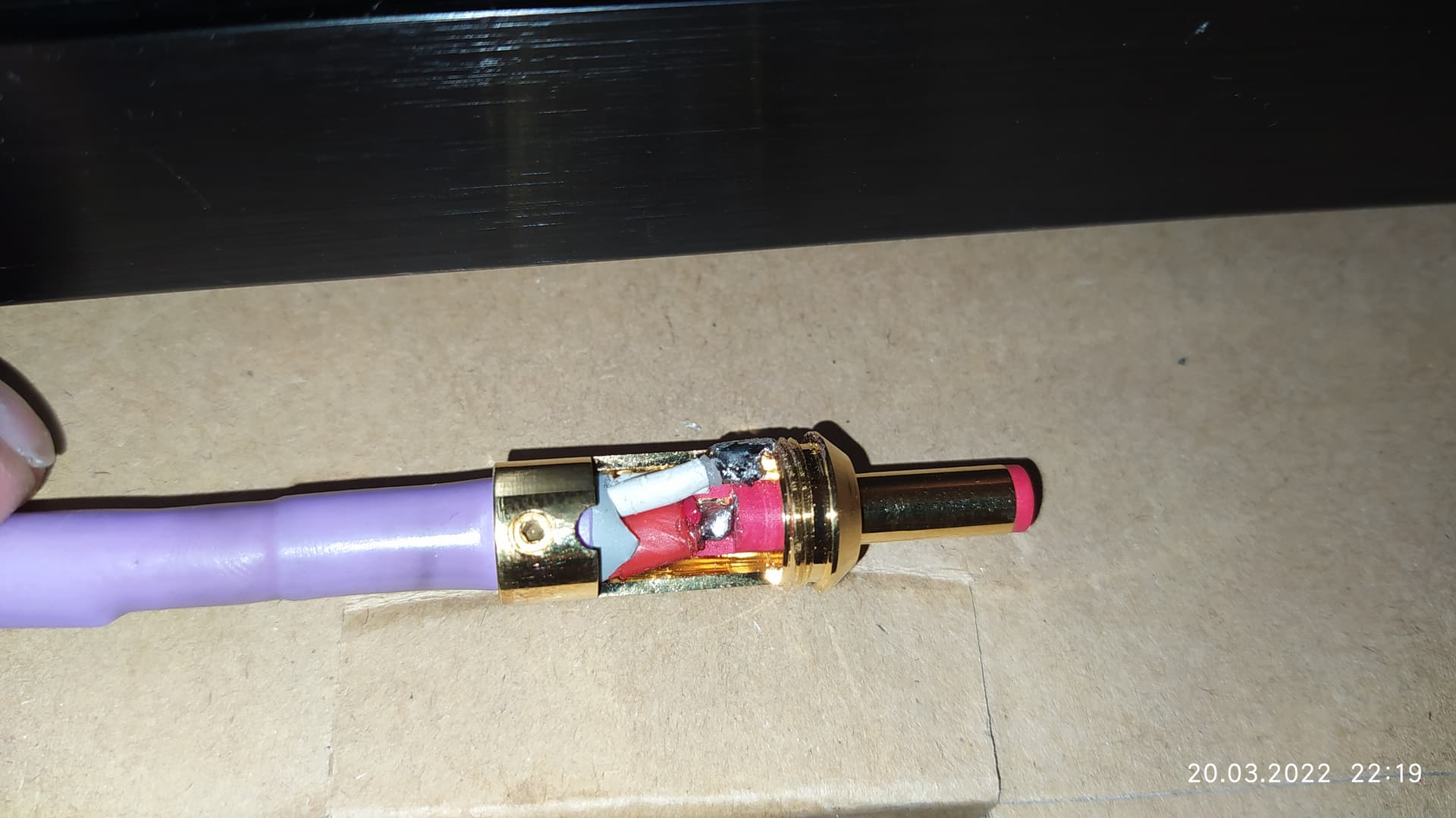

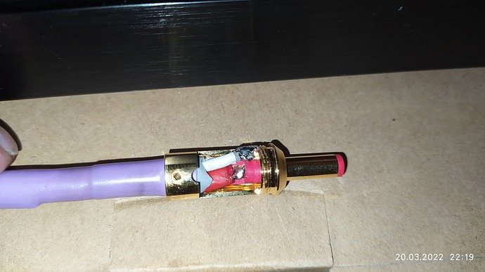

Тем же все под пайку, и если паять 4s6 - получается 2 жилы по 1 кв.мм. к каждому полюсу (к + и к -), толстоватый кабель и нагреть нужно как следует, поэтому хорошо если припаять один раз получится нормально и надёжно, а это сильно проще сделать на Viborg, чем на Oyaide.
Viborg мне однозначно больше нравится.
Oyaide по сравнению с ним хлопковат. Но кто знает, может материалы и покрые как раз лучше???

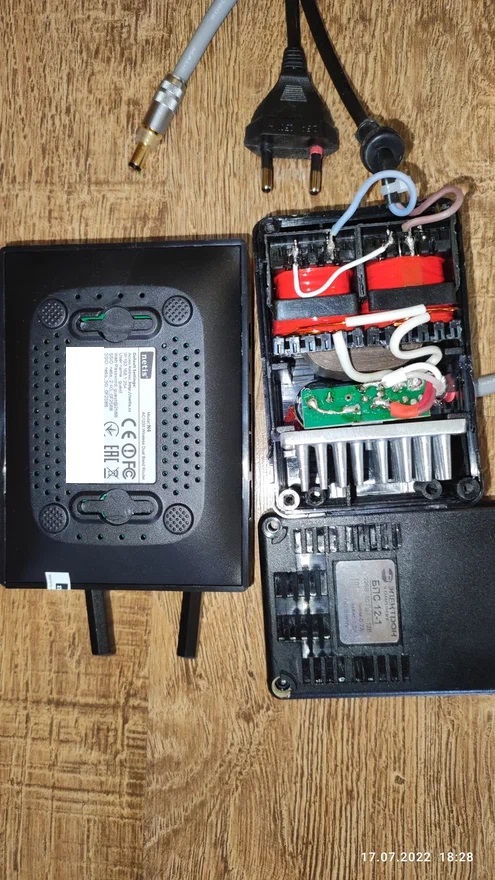

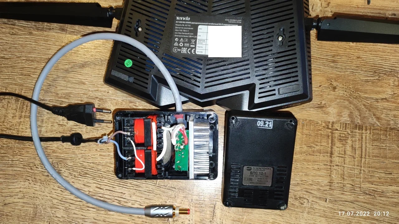

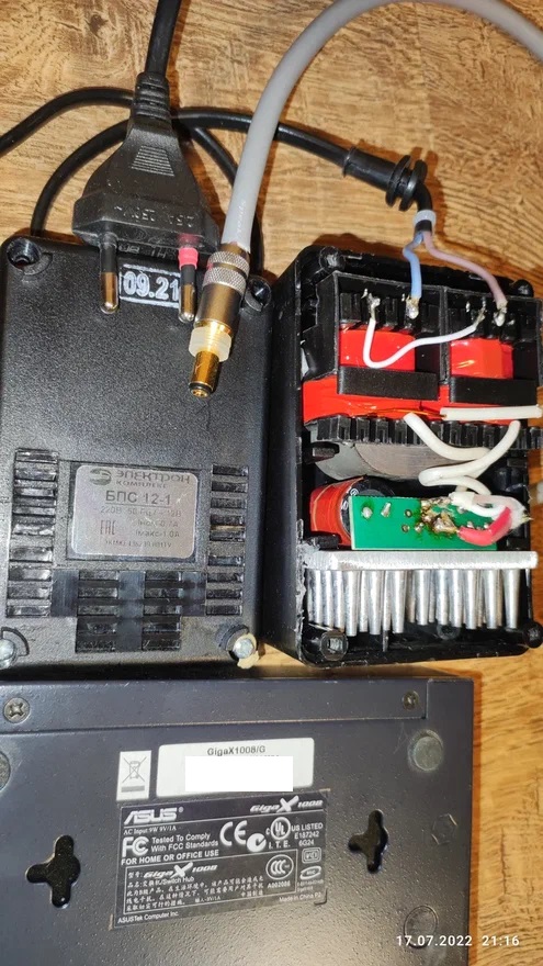

Надо проверить, может на разных БПС12-1 поставил уже разные коннекторы, но это же разные устройства, если будет разница - она будет в коннекторам или в других элементах каждого устройства? Наверное на одном и том же блоке питания надо сравнивать?
П.С.
– это Viborg паял на ЛБП от Александра Шокера под стример на 12В 4А
а вот на БПС 12-1 - вроде бы есть одинаковые БПС12-1 на разных коннекторах (поверх всегда фиксирую кабель к коннектору термоусадкой, чтобы закрепить надёжнее, на фото ещё не финальный вид)
