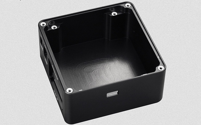

Замечательный ЛБП. Все сделано на высшем уровне вплоть до высококачественных комплектующих и литого ал. корпуса, который служит также эффективным радиатором. И недорого.

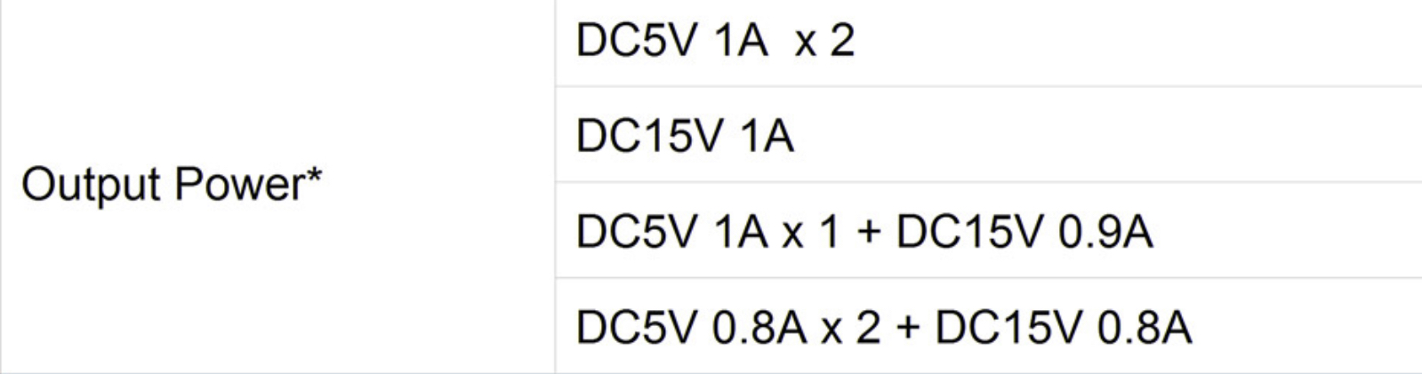

Варианты использования выходных напряжений:

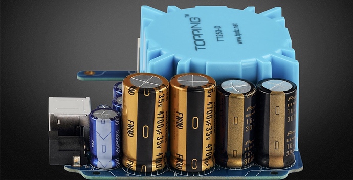

Что интересно, Topping не стали заморачиваться c заказом новых конденсаторов на заводе Elna, а применили из старых списанных запасов, сделанные когда-то Elna специально для Pioneer (те два конденсатора первичной фильтрации линии на 5 вольт). А на выход обеих линий 5V и 15V поставили хоть и не аудио-серию, но всё-же довольно хорошо звучащую Elna RE3, наверное тоже из старых запасов.
Это во многом объясняет сравнительную дешевизну китайских производителей, т.е. они не стесняются применять старые списанные, но всё же хорошо звучащие компоненты.
Так же нужно отметить применение в этом БП стабилизации на ультра-малошумных TPS7A4700.
Минус этого БП в том, что там очень мало места, если вдруг захочется потвикать и поменять выходные конденсаторы на что-нибудь аудофильское, все детали впритык. Но среднему покупателю этого и не нужно, так что думаю, у них получился хороший БП.
Также используются Nichicon FW - весьма неплохие конденсаторы для фильтра выпрямителя ЛБП.
Да, Nichicon FW тут в фильтрации линии 15 вольт. Хотя Nichicon FG было бы лучше, но производитель пытался сделать недорогую конечную стоимость, поэтому и этот выбор достоин уважения.

Я полагаю дело не в этом, а в том что у FG максимальное напряжение для номинала 4700 мкФ, который используется тут, всего лишь 16 В, а это мало для конденсатора фильтра выпрямителя ЛБП на 15 В.
