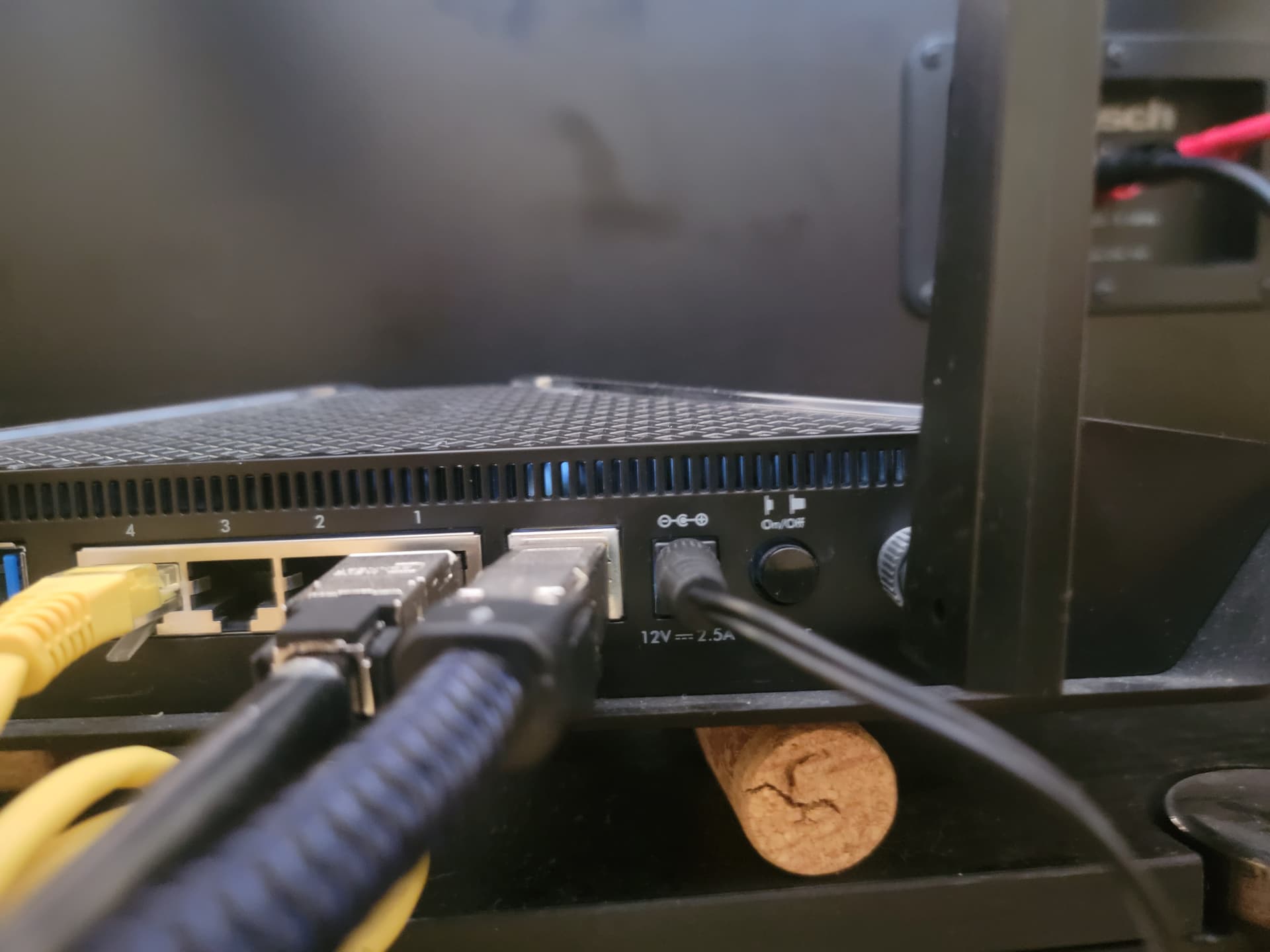

Решил подключить свой роутер через блок улучшенного питание. Нашел очень много позитивных отзывов, по данному девайсу.
Но все же есть сомнения и один вопрос: роутер у меня 12в и 2.5ампер.
А этот блок питания 12в и 2.0а. Как это скажется на работе роутера ?

Не очень хорошо, ЛБП будет греться, соответственно помехи, лучше брать с запасом по мощности.

Скорее всего ничего не будет. Роутер будет потреблять 2,5А в максимальной загрузке, с использованием всех портов и прочих юсб-входов.
Фактически роут у меня только для стрима по кабельному соединению. Паралеьно Ви-фаем он раздает и там пользователей еще трое-четверо кроме меня :grinning:

Если в юсб порт не воткнут жесткий диск, то ничего плохого не будет с вероятностью 95%. Ампераж блока указан в расчете что пользователь без nas решит воткнуть внешний жесткий диск в имеющийся на роутере юсб порт и нужна сила тока соответствующая, чтобы он запустился. В моем роутере бп 12 вольтовый, с апмеражем 2А. Но если воткнуть бп 9 вольт на 4-5 ампер, то всё работает, а роутер даже меньше греется, dc преобразователям не приходится так напрягаться. Просто такие бп существенно дороже, поэтому в коробку тп линк положил 12 вольтовый. За счёт электроники в силовой части роутера мощности должно хватать на всё, но платить приходится сильным нагревом.

Блок питания по Вашей ссылке на выдаст заявленную силу тока.
