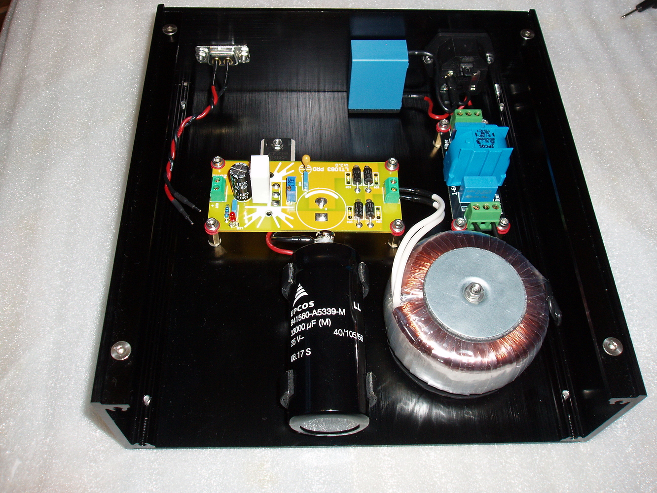

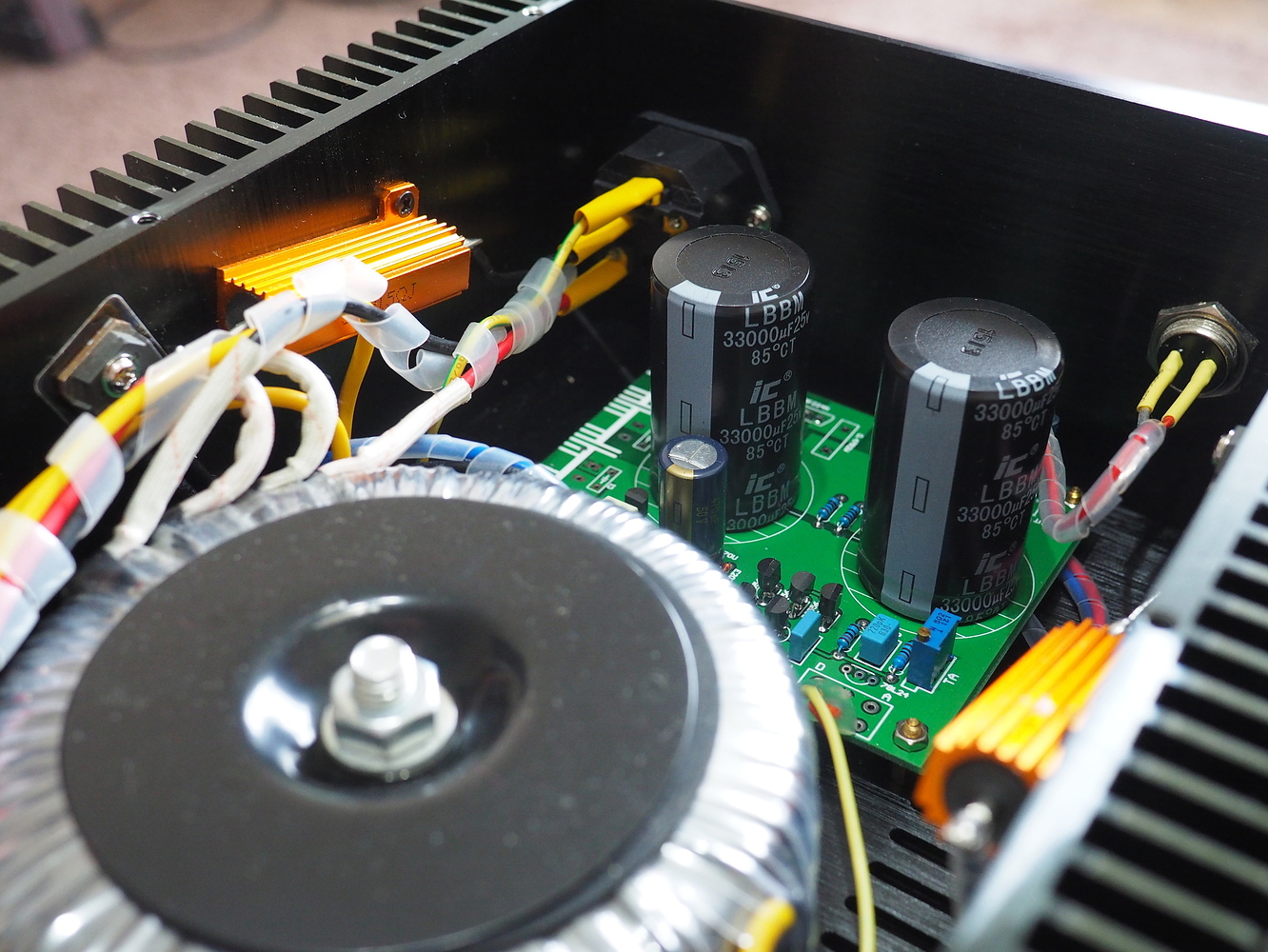

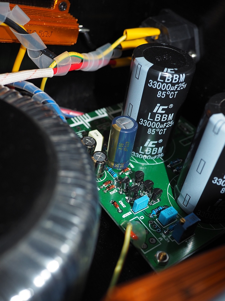

чет, как-то мне по Вашим фото, не похоже, что это реально 33 000uF 25V баночка уж слишком маловата…

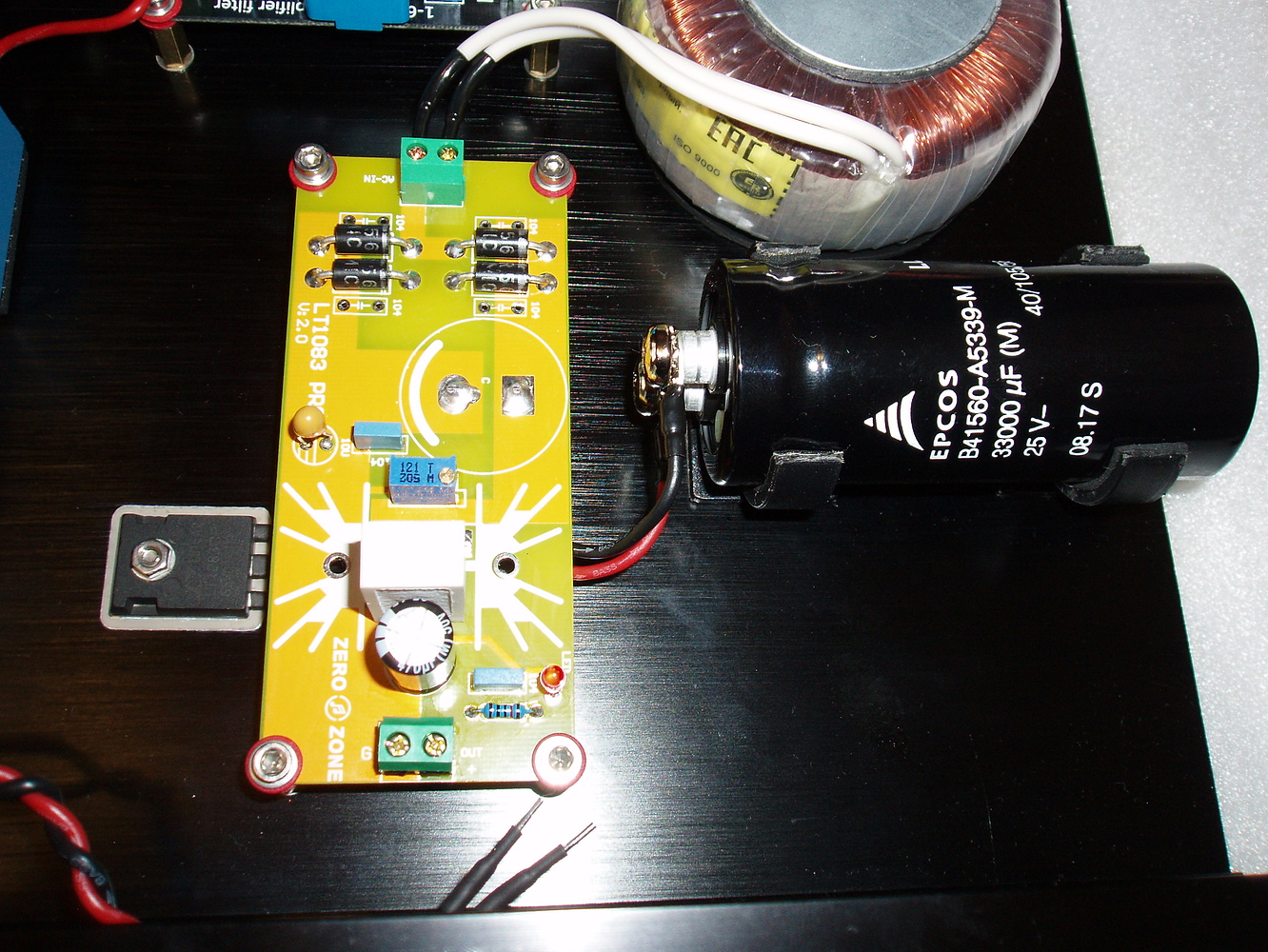

Вот, я, недавича, делал себе ЛБП для HDD и ставил как раз баночку EPCOS 33 000uF 25V можете визуально сравнить:

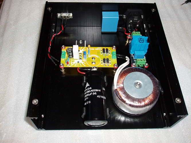

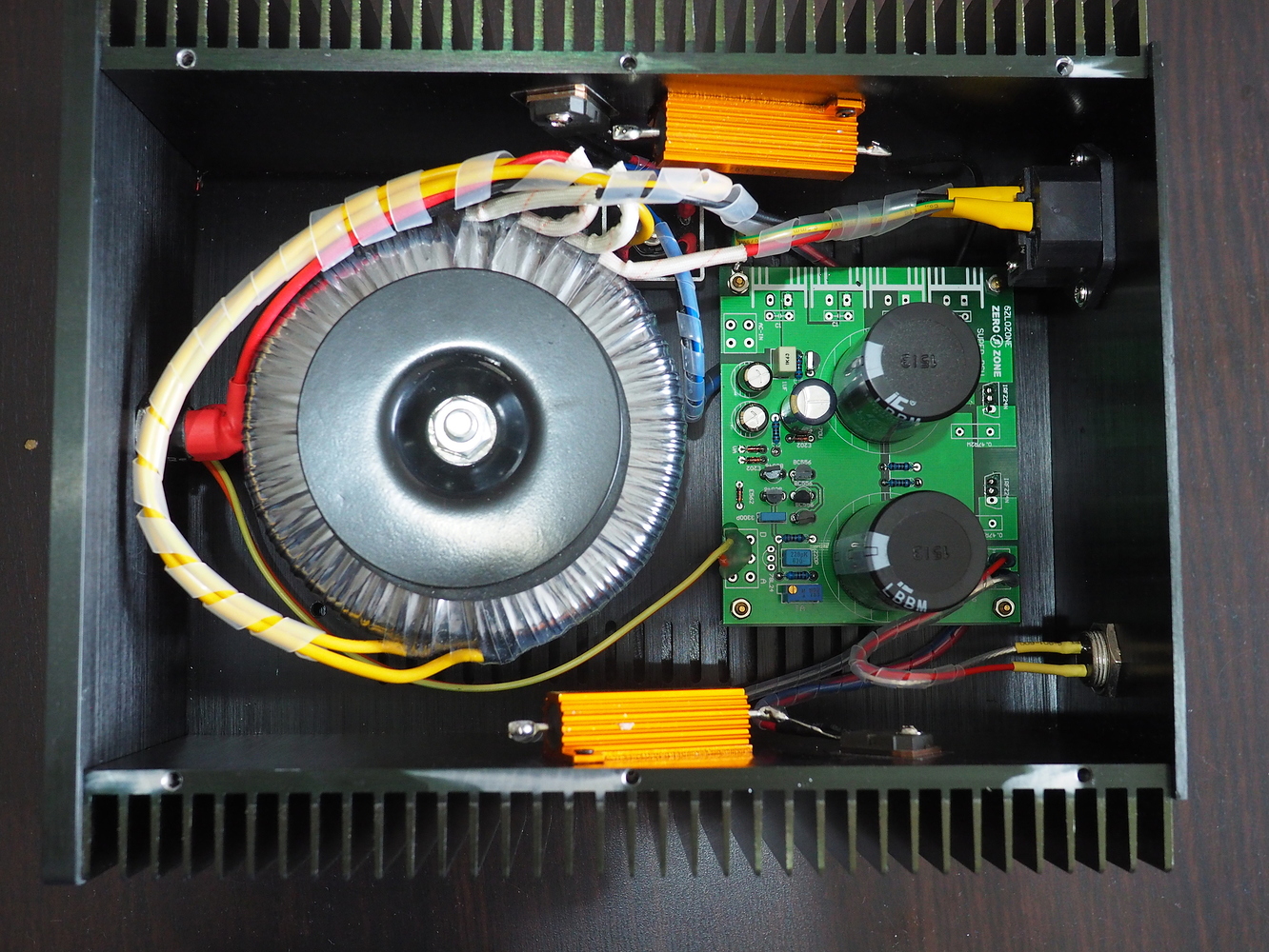

а можете сделать фото своего БП целиком?
Я так понял это какой-то китаец?
Ну так конденсаторы разные бывают.

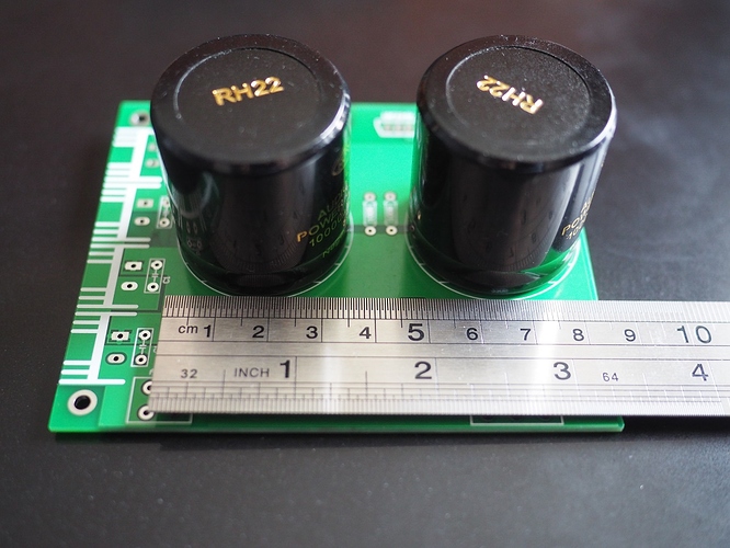

Вот есть на руках конденсаторы на 10 000 мкФ размерами 35 на 35 и такая же плата:
Да, китаец 12В 10А, но с ним Hilo прям ожил. Хочу дальше пойти
Там ещё есть конденсатор на 470 мкФ - вот его можно попробовать на BG поменять

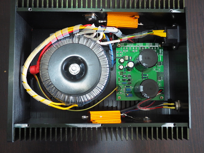

Выглядит действительно вполне кошерно.

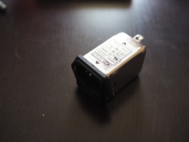

Только китайцы по умолчанию на вход ставять EMI фильтр
Вот с ним было сильно хуже, даже хуже чем с родным питанием.
У меня еще есть похожий БП на 5В, оттуда тоже надо этот фильтр выпаять, но там придется провода наращивать.
