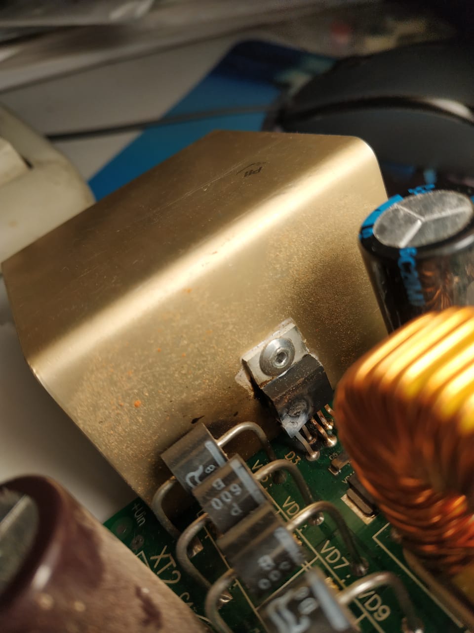

Нет, нет… я никого ни в чем не обвиняю и не подозреваю. Я сделал предположение что там скорее всего стоит DC-DC конвертер (скорее всего понижайка), который по сути и есть импульсное устройство. Если по просьбе владельца был заказан линейный БП, то изготовитель слукавил.
Линейных стабилизаторов с пятью ногами куча и не плохих. Наименование по снимку не узнать. Больше можно понять по общему снимку.
Но вместе с тем пафос от ELNA сшибается чотким и дерзким черно-синим Jamicon TK. И здоровый дроссель тоже не внушает оптимизма.
Дроссель может относиться к сетевому фильтру.
Это вряд ли,не в том месте стоит
Да и приклёпанная микросхема и сам радиатор намекают на то,что блок не делали на заказ,а сняли с промустройства(я так подозреваю)
Ну,электролиты может заменили в некоторых местах
Возможно, мой знакомый, кто купил этот блок питания, ставил непомерную задачу исполнителю. А именно 12В на 5А. Вот ему и накрутили симбиоз цифрового и линейного блока питания.
Раз 5 ампер-тогда никаких сомнений в том,что сам стабилизатор импульсный
А что, раз “ЛБП”, то импульсные стабы нельзя? Я думал, в порядке вещей их применяют в ЛБП, да наверное так и есть, если не оговорено иное… что, и в китайских “ЛБП” стоят линейные стабы?
На мой взгляд сие творение на 25 тысяч ну никак не тянет
Пятиамперные кренки никто не отменял. Только вот куда все это в роутер то? Мой Asus AC68 имеет блок питания 19 вольт 1,75 ампер. Двойной-тройной запас?
Радиатор для 5-ти амперной КРЕНки выглядит несколько по-другому

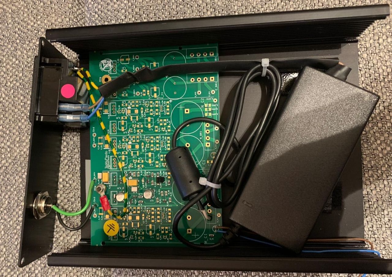

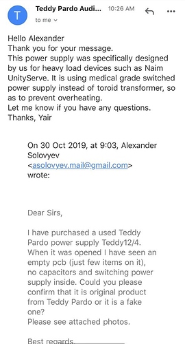

Привет. Подскажите, пожалуйста, что за ‘medical grade’ импульсник тут используется?
Мне как раз нужен малошумный импульсник
Удовлетворяющий IEC60601.
