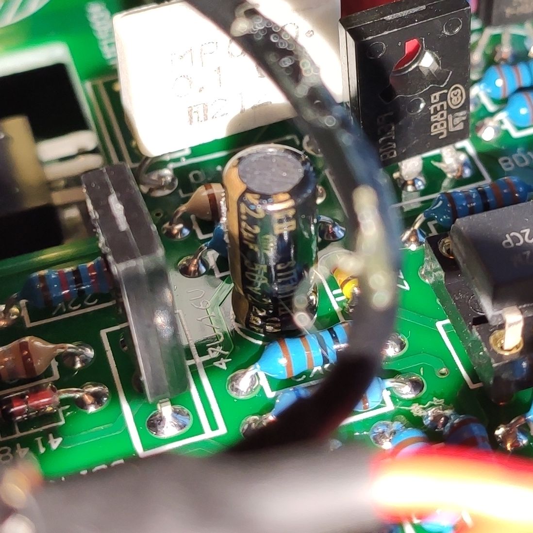

Вот и ко мне доехала китайская реплика студента 900. Китайцы такие китайцы. Кто знает, насколько критично в этом месте номинал конденсатора в 47 мкФ? Наши друзья умудрились поставить вместо него 2,2мкФ, зато с гордой надписью силмик два.

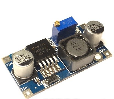

Или фото «микросхемы»
Какая стоит микросхема?
Часто лучшие “почёрпывания” не имеют массового эха.
Скорее всего там стоит нечто похожее:
LM2596S-ADJ DC-DC 1.2-35V 3A
Я как заберу ещё раз этот источник обязательно отфотографирую .
Даже если заподозрить мастера в мошенничестве, то возникает вопрос мотивации. Зачем? Тор есть, банки есть, даже диоды и те есть. С учетом аппетитов роутера вряд ли там больше пары ампер нужно (да и те с огромным запасом). Да, можно слукавить и вместо регулятора от LT поставить какой нибудь LD1084 от ST, целых полтыщи сэкономить. Но морочиться разводкой платы под шимку-повышайку - зачем?!
