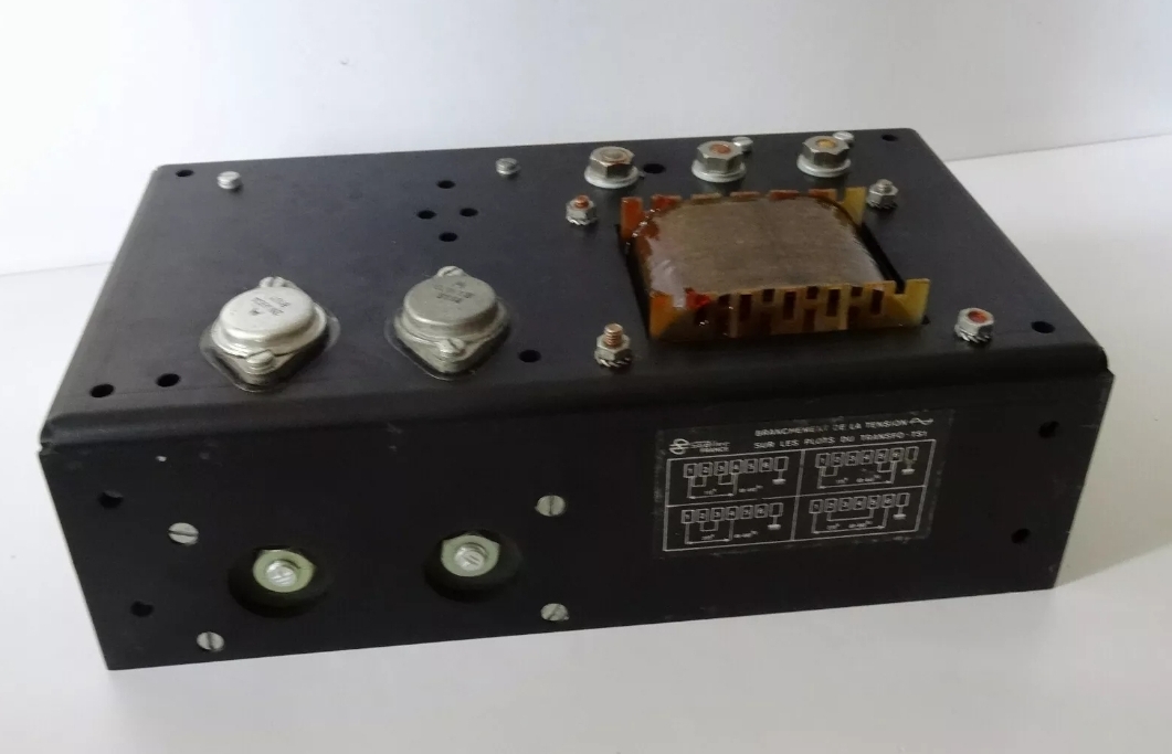

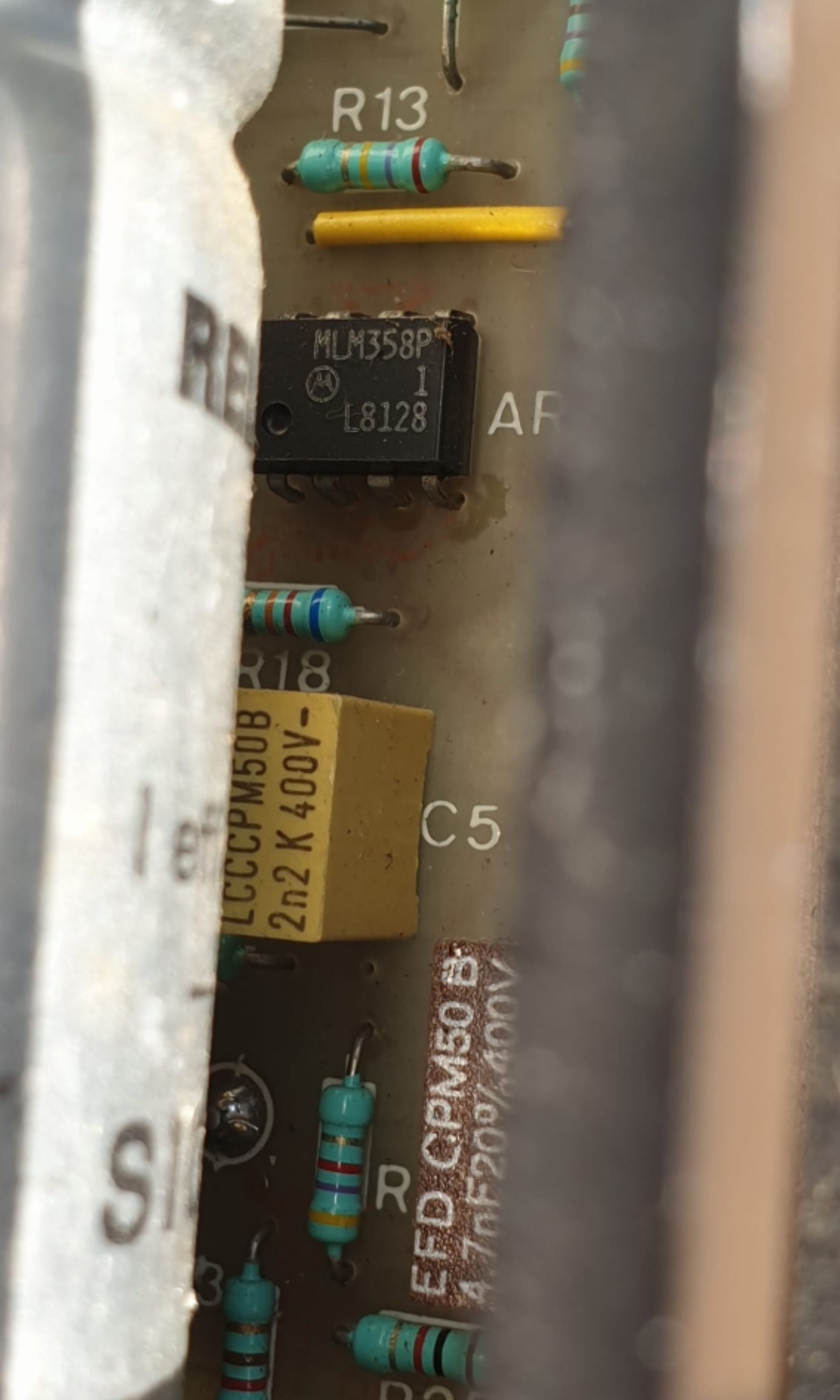

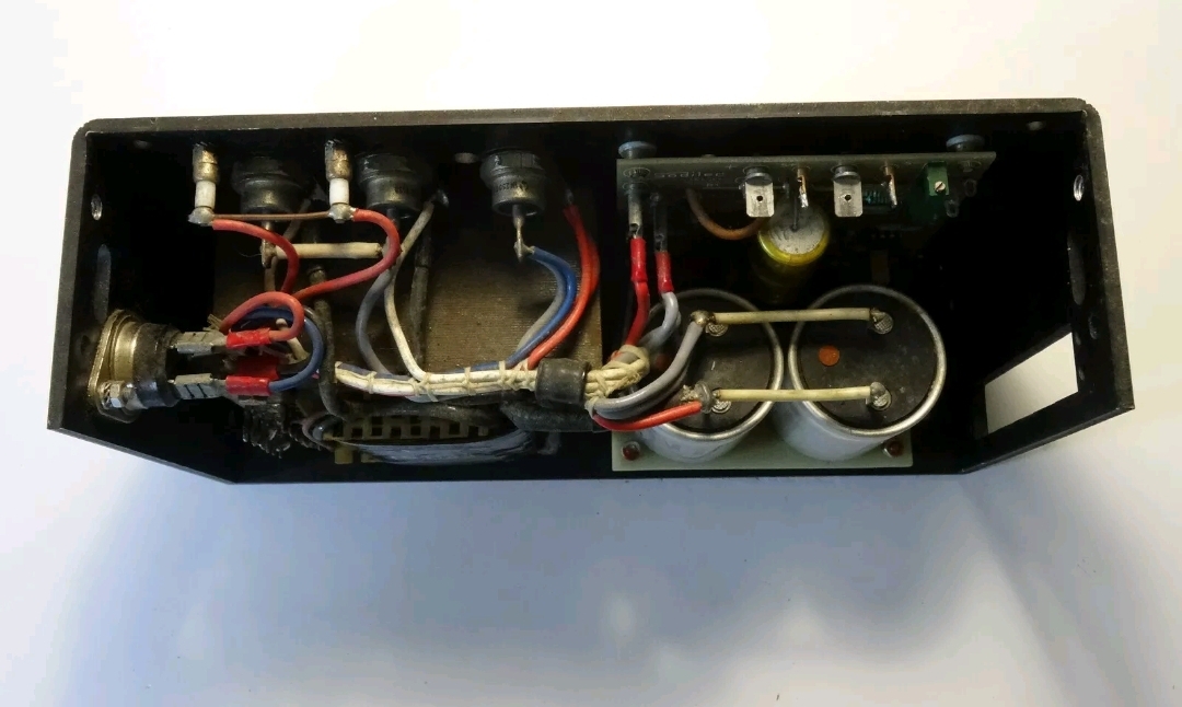

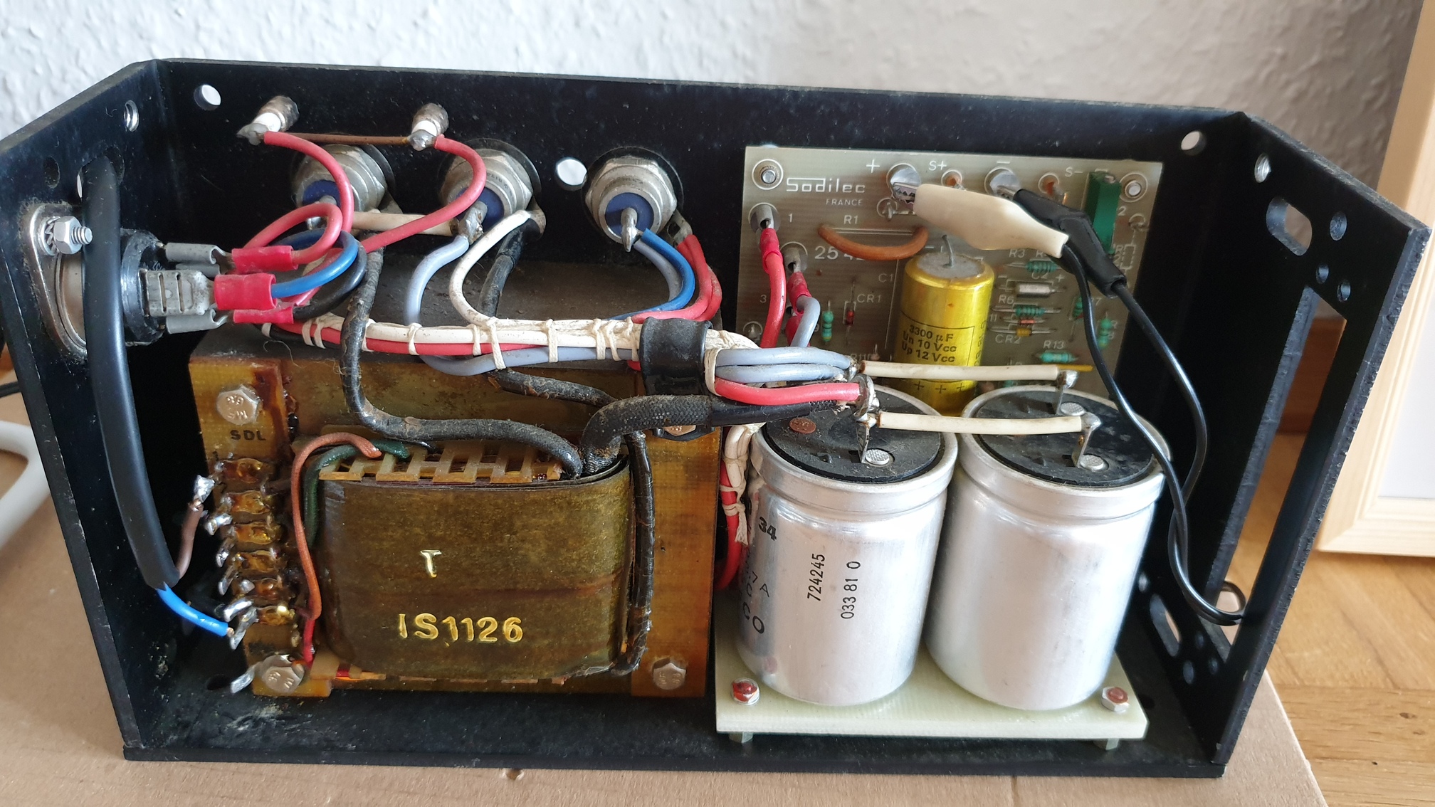

прокомментируйте по данному типу БП из серии “полечить” по фото
пригодны ли для аудио
малинкошляпы запитает на ура за недорога

За 35$ хорошо если купите только транс или одну банку электролита с последнего фото…
Поэтому, пробовать точно можно

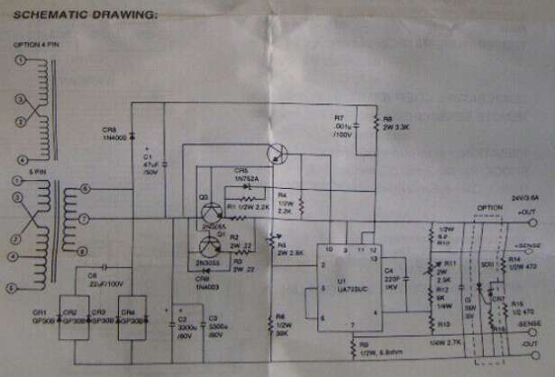

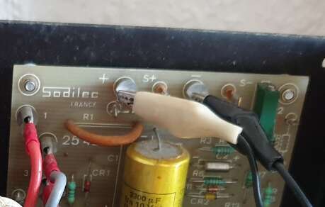

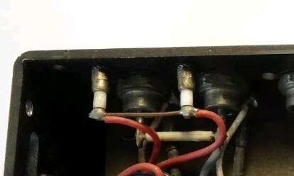

Хочется побольше узнать про схему таких блоков… и в моем и вашем ест дополнительные клемы… поменьше радом с V+ и V-…
S+ и S- (SENSE на схеме…). Это что? для чего они?
У вас они вообще сооеденены с выходами… так надо? Я подключил бех них.
Из названия SENSE (смысл)… похоже какаято обратная связь для оценки нагрузки, или чтото в этом роде?
Вот эта крутая медная перемычка на керамичшеских изоляторах… зачем?
да
Спасибо… и если вообще не подключать и работает, то так еще лучше?
Заметил что без нагрузки… в течении минут 5в на выходе падает до 1-2 вольта.
Но с нагрузкой все рабоиатет без подключенного сенса.
Или по правилам надо подключать?
лучше подключить, иначе можете поймать из воздуха наводку, которая будет потом еще и усилена стабилизатором.
