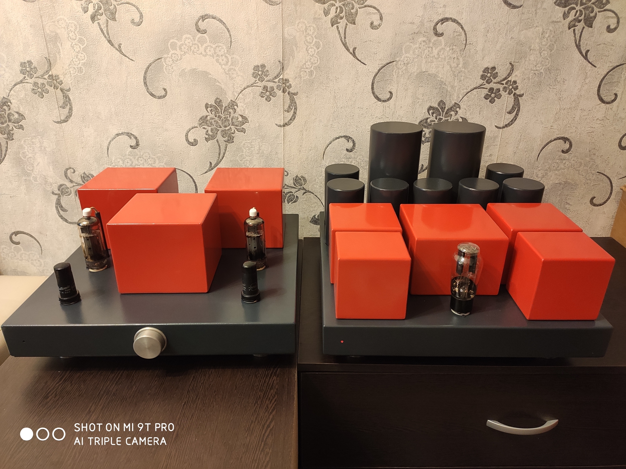

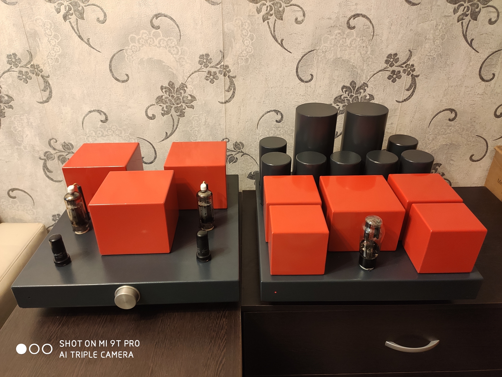

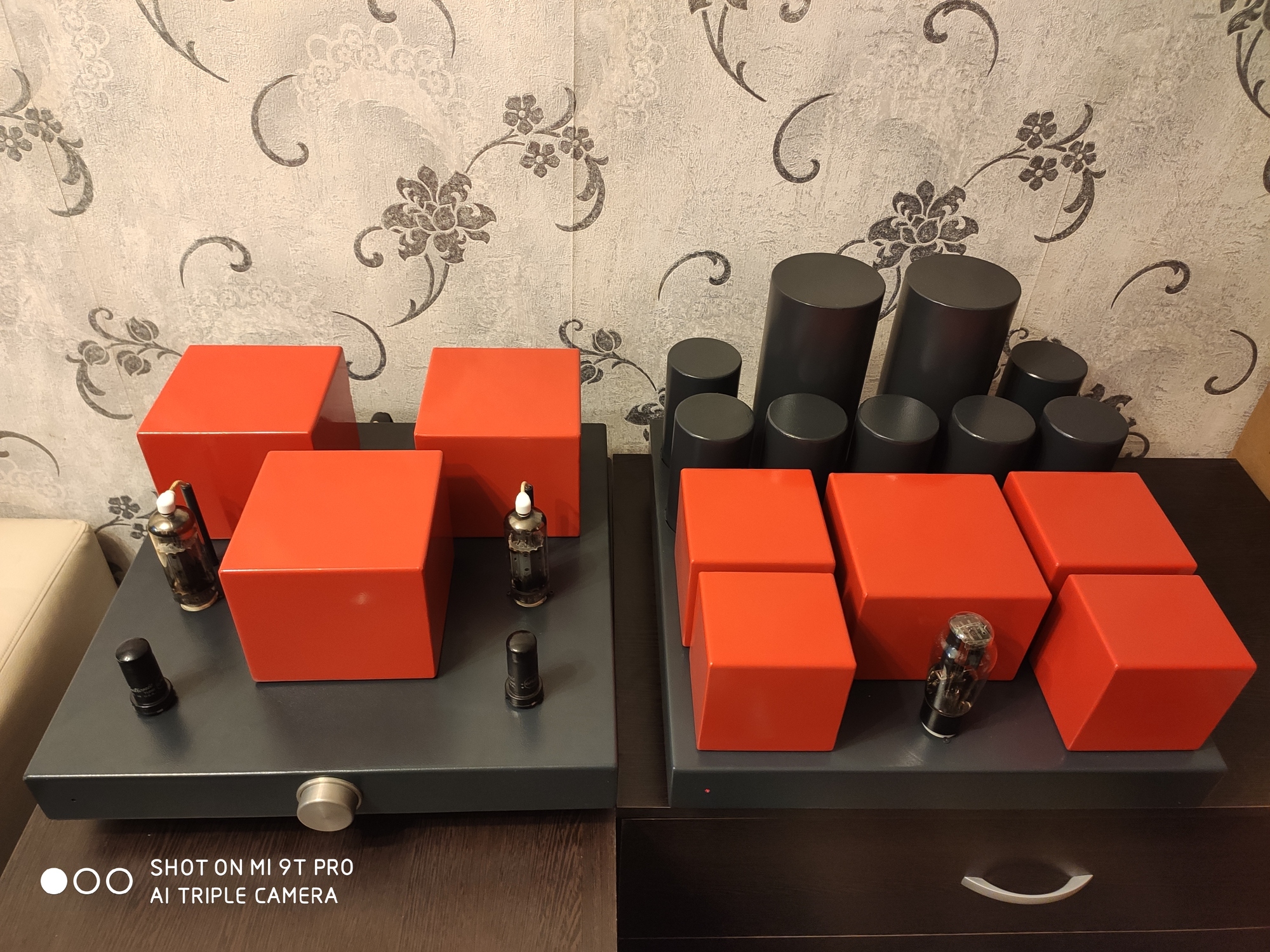

Здравствуйте уважаемые, Собарники. Хочу вас пригласить послушать мой усилитель на довольно известной акустике “коровки” компании Раунд Аудио.
Усилитель довольно интересен своей концепцией:
Однотактник с pl519 в триодном включении и 6ag7 в пентодном включении на входе. Что мы знаем про pl/el519 - это низкоомная лампа так-же как и всем знакомая 6с33с. Лампы pl519/509 конечно очень любит компания EAR но они раскачивают ее по второй сетке, повышая ее внутреннее сопротивление, просто превращают ее в дешёвый аналог KT88.
Низкоомные лампы все мы знаем лучше звучат с фиксированным смещением и на анодной мощности близкой к максимальной . Эта была цель номер один. Я использую лампы на 100% мощности.
Низкоомные лампы хорошо играют в низкочастотном диапазоне, но они не умеют петь красиво. Очень сложно выжать красивый звук , все портит трансформатор с низким Ra, большим зазором и маленькой индуктивностью. На эксперименты и опыты с выходными трансформаторами ушло огромное количество времени.
Про входной каскад ничего особого говорит нечего. 6ag7 в пентоде с небольшой анодной нагрузкой.
В усилителе использованы отдельные источники питания для входного и выходного каскада .
Ну а что из этого получилось судить тем - кто решит послушать
Буду рад Вас видеть 6 июня а 14.00 в шоуруме Раунд Аудио по адресу
г. Москва Окружной проезд д.16

Сколько часов лампы до замены работают, если они в режиме максимальной мощности находятся?
При работе в строчной развёртке, с импульсным напряжением до 7000 Вольт срок службы 5000 часов. По работе в классе А, думаю проживут ещё дольше.
Выглядит монументально!:+1:
:thinking: А как же AD1, 2a3, 300B… ?

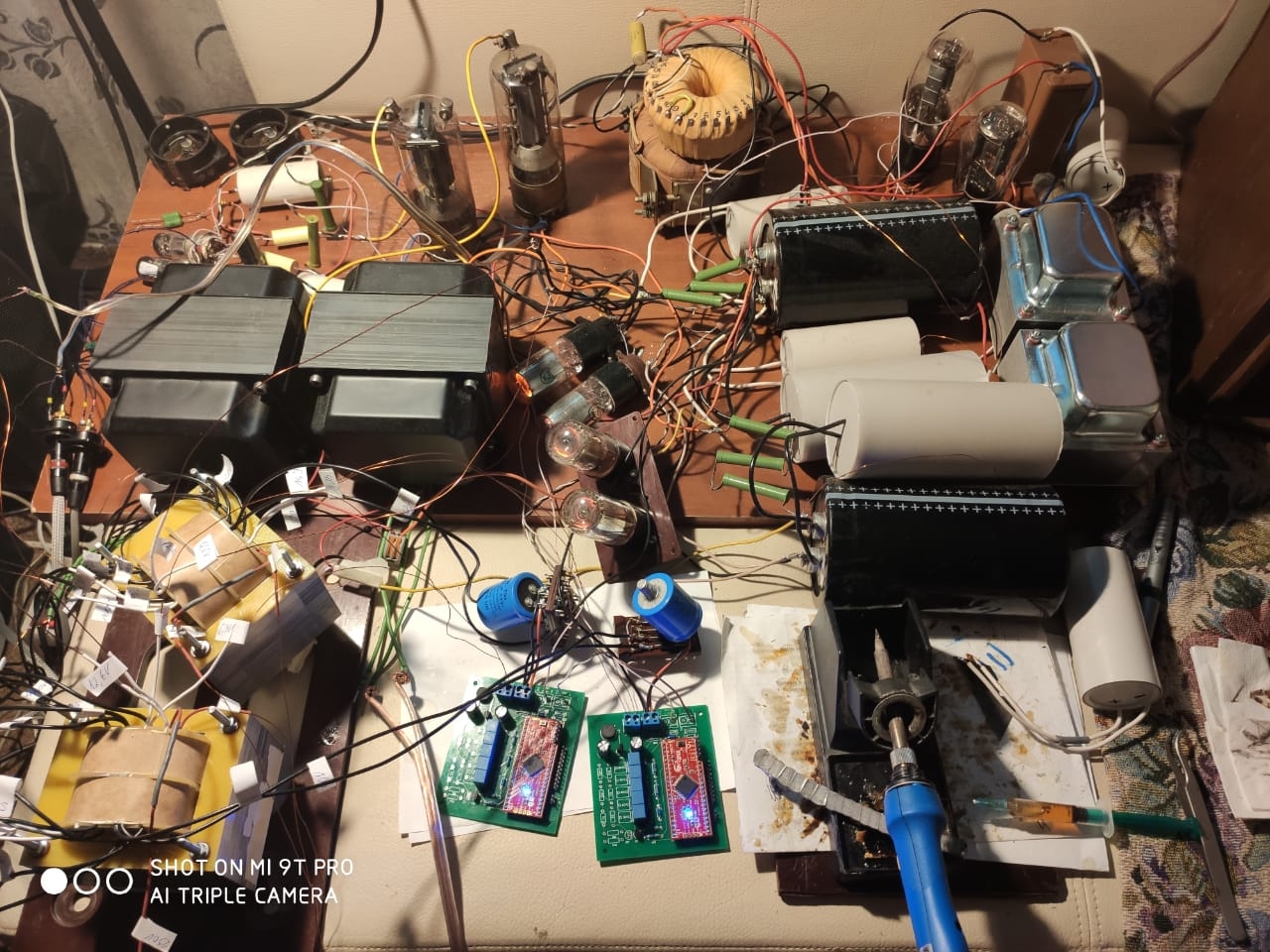

У меня есть круче уже готовый проект - пентодные однотактные моноблоки на древних Telefunken Rl12p35. В понедельник начну макеты в корпуса перемещать. К следующим выходным думаю будут готовы.

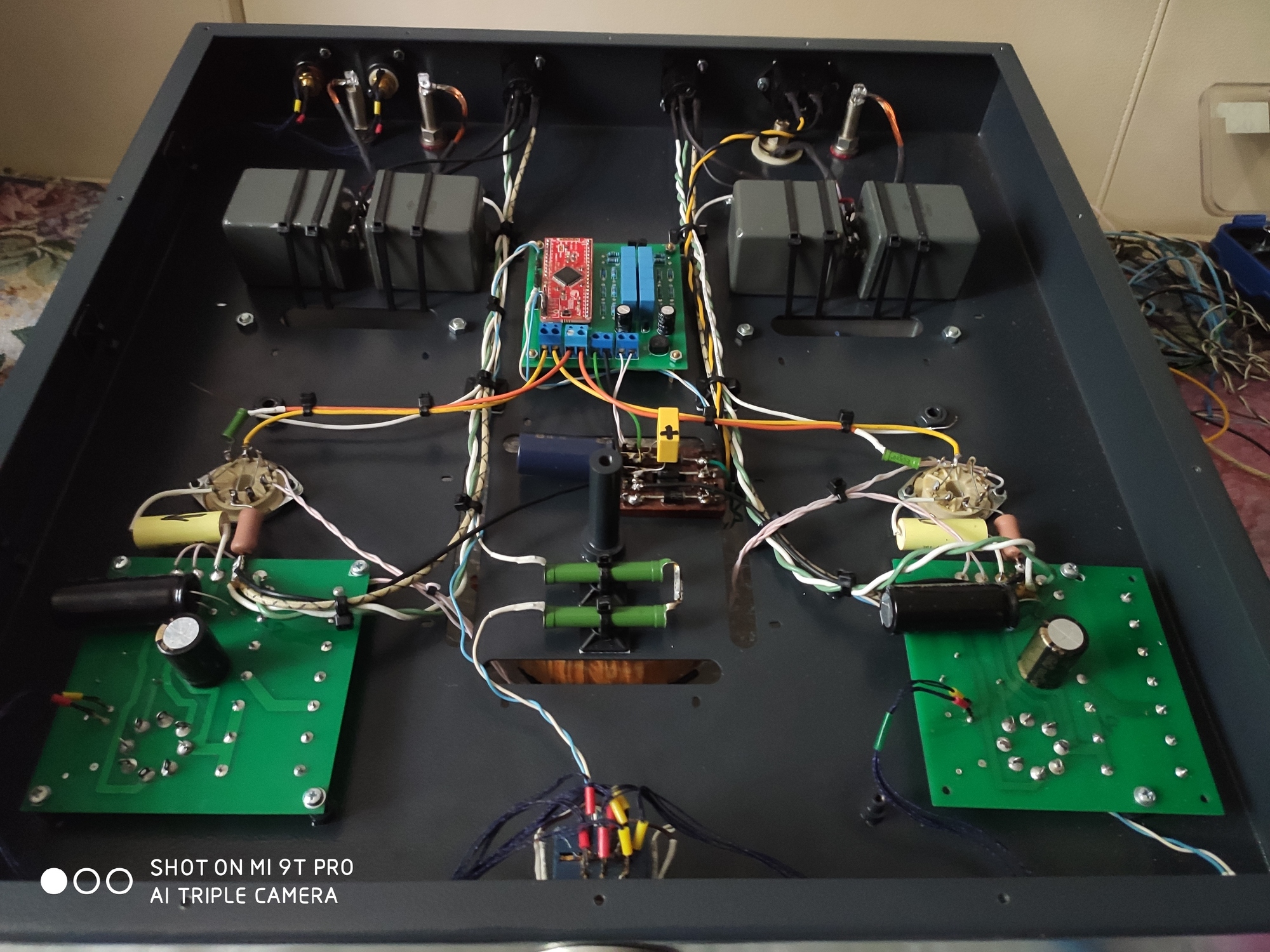

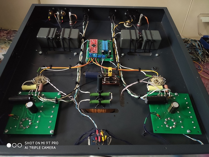

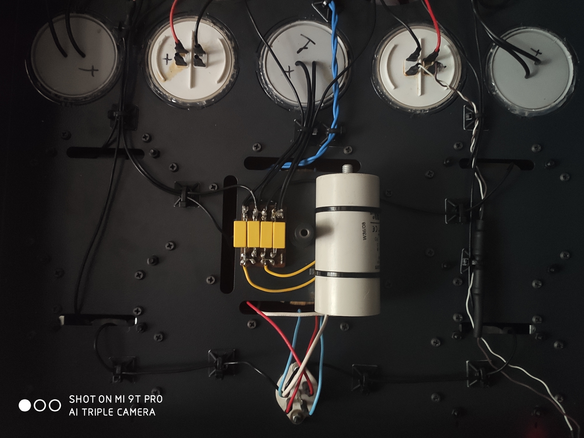

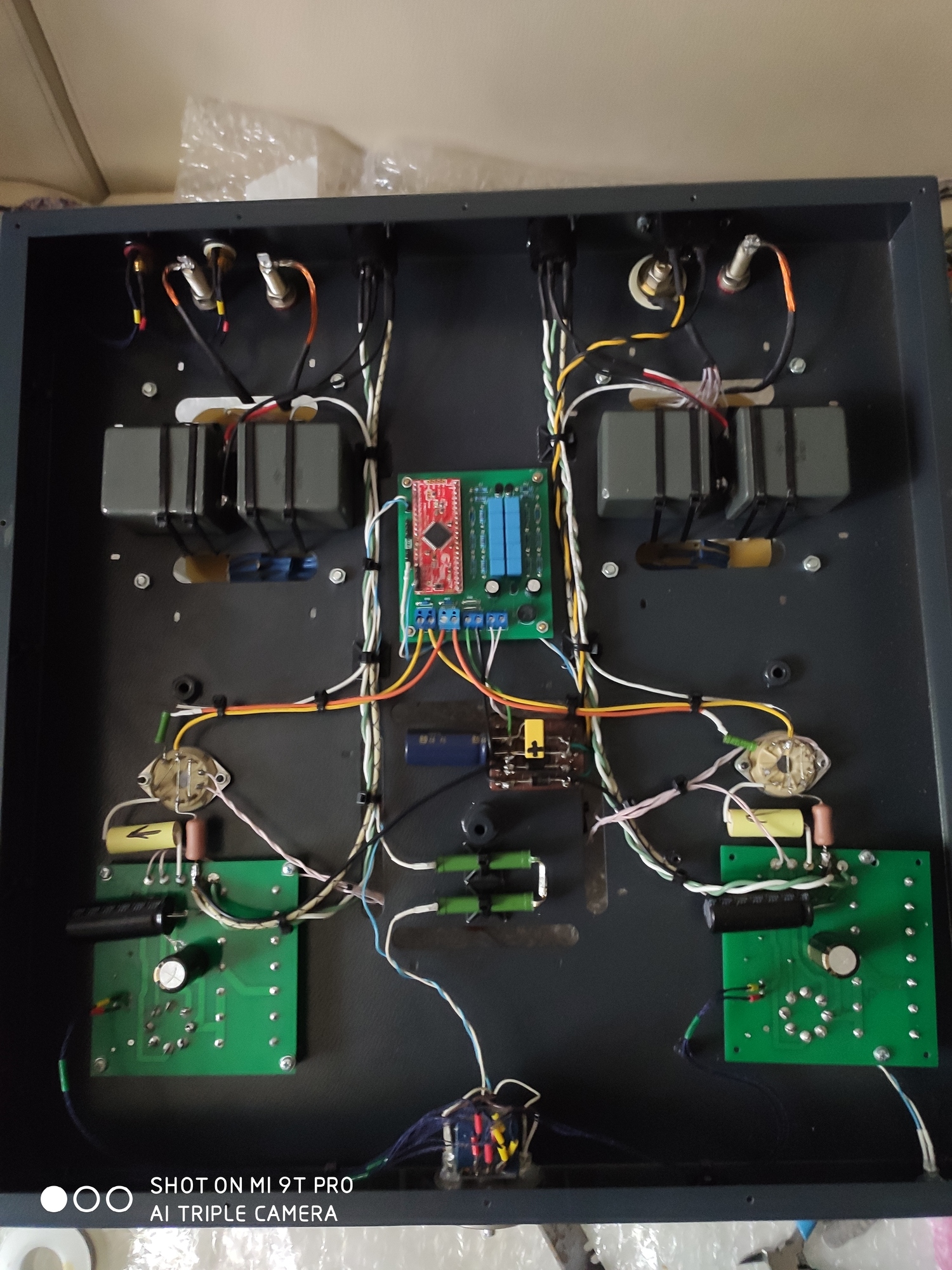

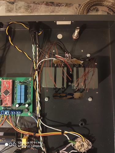

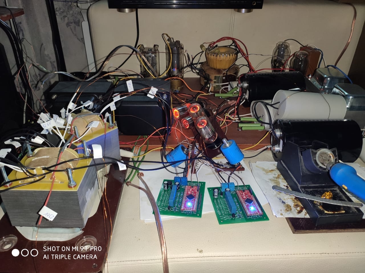

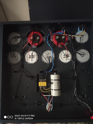

В отличии от многих разработчиков я не делаю секретов из того что внутри. Фотки внутренностей:
20 лайков
32 лайка
вполне симпотно

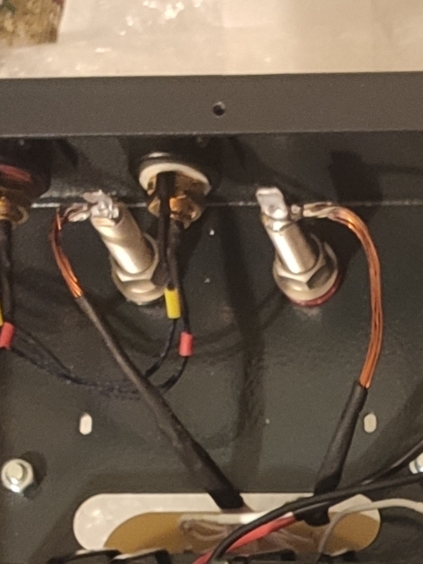

К любой . Чувствительностью не ниже 86dB. Общее сечение проводов вторичной обмотки выходного трансформатора 3 кв. мм. Провода с обмоток подключены напрямую к выходным клеммам

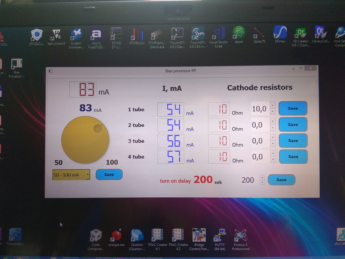

а зачем arduino nano?
Аккуратно сделано! Здорово!

Нет. Вы немного ошиблись, это моя система управления смещением. И чип там стоит намного мощнее чем в ардуинах.
