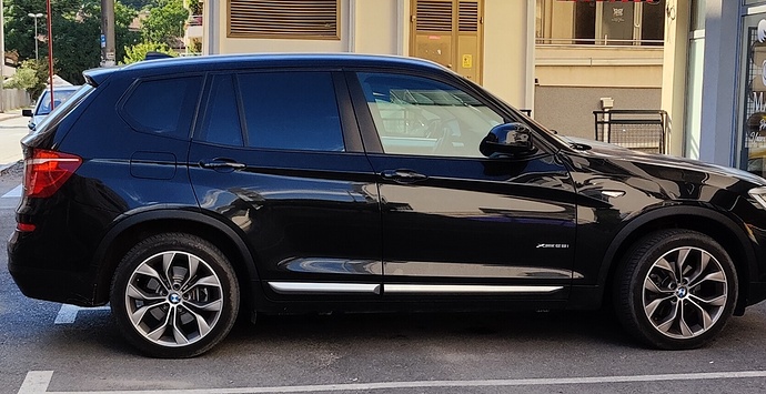

Сколько вы проезжаете за 3 года. ? На другой машине в РФ, у меня резина и ходила по 3-4года. Она реально изнашивалась, а эта на вид ещё ого. Да я куплю новую резину. Пока единственно что меня беспокоит , что машина ощущается как то жестко, при этом держак отличный. Резина мишелин пилот спорт 3 разноширокая
Пробег никак не влияет на деградацию резины от времени. 3 года прошло - выкинул, хоть с 0 пробегом.
Возьму новую резину. Как раз ТО пора проходить. Я аж 5000 за год проехал))) Думаю что резина все таки задубела.
Давление в шинах проверьте, оно увеличивается при высоких температурах окружающей среды. А на низком профиле - это особенно ощутимо.

По фото кажется высота резины не выше 45-й?
Поставьте хотя бы 55, а лучше 60, сколько позволят диски - в Европе никто не обращает внимание на на этот бессмысленный выпендрёж чужие машины :slight_smile:
В смысле?! Это стандартный размер для 19 колес под этот кузов. Стоит не ранфлет, который шел в стоке. Что уже намного мягче. Потому вожу запаску в багажнике, для которой нет места. Я помню эта же резина была на 19эх мягче чем 17ый ранфлэт. Просто заметил, что этим летом, как то жестко стыки проходит и вообще жестковато, хотя ещё в прошлом году было ок. Давление 2.0 , меньше качать нельзя.
Время нас меняет незаметно для самих себя. С возрастом хочется комфорта, что понятно. Поэтому либо снижаете давление. Либо меняете резину с более высоким диаметром.
Вот и не надо 19 туда.
Этож трактор, зачем ему изолента на дисках?
Заодно и денег сэкономить :slight_smile:
На таком низком профиле и 2.0 мало, больше снижать опасно… Проверить все резинки сайлент- блоки подвески, изношенные резинки дают такой эффект жесткой реакции на неровности…
