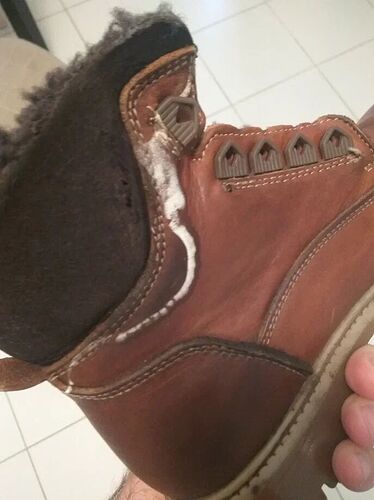

Вот, например, промежуточный результат выведения соли.
Лучше всего, кстати, использовать не ватные диски - они сохнут долго, а бумажные полотенца, сложенные вдвое.
Часто за один раз эта дрянь не выходит, приходится 2-3 итерации делать.
Там кроме соли ещё появились тёмные полоски, которые тоже пытались вывести. Возможно это была краска от джинс - японский деним красит сильно. И вот возможно он как-то и среагировал.
Скорей всего это тоже реагент. Он именно так и выглядит.

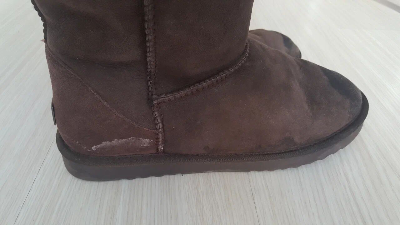

Вот, например, угги убитые: одновременно и белые разводы, и темные.

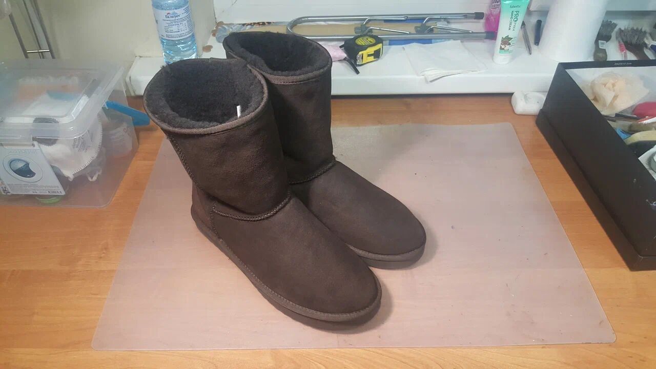

Вот результат (на фото выглядит чуть лучше, чем было на самом деле).
