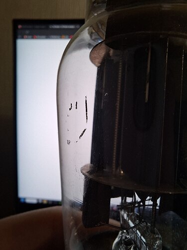

Ребят, извиняюсь если не по теме. На лампе появились такие следы, это не трещины, а больше похоже на “нагар” изнутри, будто искра в этих местах ударила и остался потемневший след на стекле. Это что-то плохое? Как-то повлияет на ресурс лампы? На данный момент вроде нормально “поет”, без каких либо проблем.
Извиняюсь если глупый вопрос, я в лампах вообще не шарю…
Фото под спойлером.
Спойлер
В верхней части колбы? Это геттер - для поглощения возможных остатков воздуха после вакуумизации. Так и должно быть.
