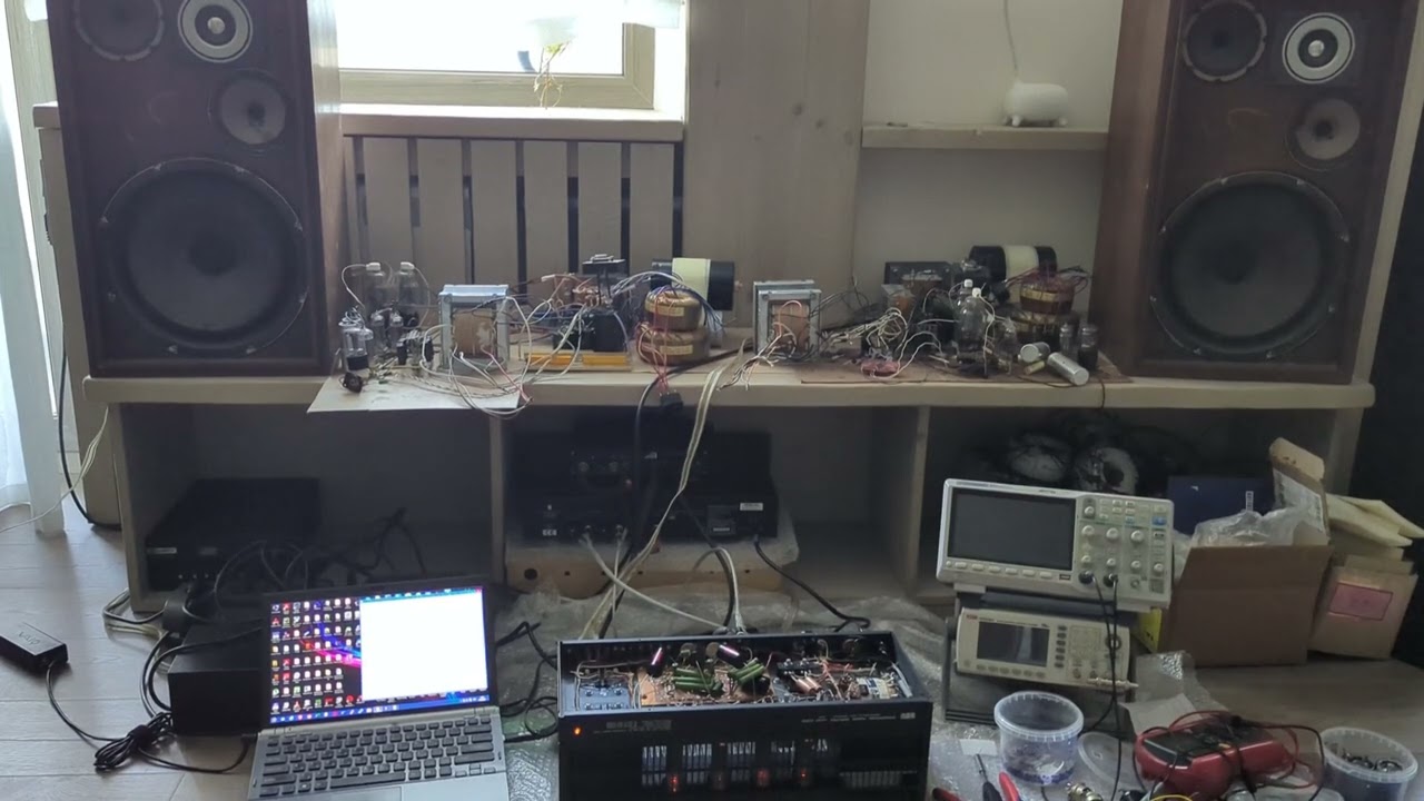

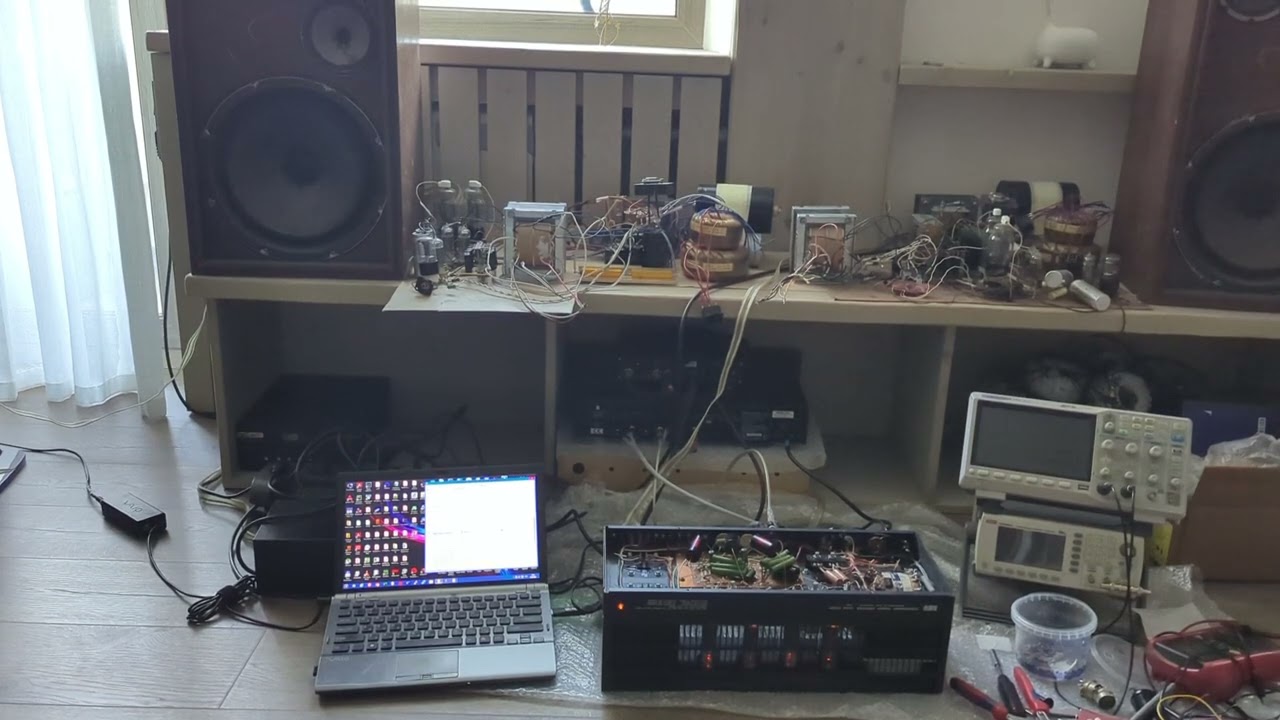

Знаю что оценивать звучание по роликам из YouTube дело не благодарное, но все же. Занимаюсь процессом переделки усилителя на EL34, решил записать промежуточный результат. После частичной доработки блока питания и полной замены оригинальных входных каскадов, своими.
Детальная и артикулированная гитара “тащит” за собой форсированный и сибилянтный голос.
