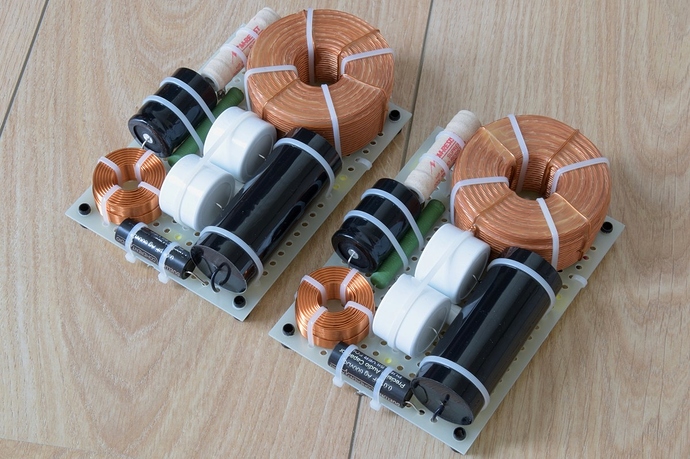

Внутри акустической системы стоят фильтры из конденсаторов( а это Набор пластин в жидкости или полимере в закрытом объеме), катушек индуктивности и резисторов керамических, расположены провода подключения динамических головок.
Акустика по своей сути для этих элементов это камера пыток с источниками еомбинированной опасности. Резкие скачки давления, переменное электромагнитное поле наводимое на провода от разных полос и тд.
В итоге на элементы оказывается реальное, а не надуманное влияние. И все играет заметно не так, как на стенде проекта при разработке акустической системы. И в дальнейшем дома на разном музыкальном материале и при разной громкости получаем разные искажения.
Эксперимент с выносом фильтров вне ящика готовой акустики показывает очень заметное на слух уменьшение искажений относительно помещения их внутрь. Длинна кабеля между внешним кроссовером и динамиками в пределах пары метров заметно не меняет звук. Помещение внутрь ящика настроенного кроссовера под новую акустику наоборот меняет звук в не рассчетную по саунду область. И со временем еще происходит деградация.
Не зря например акуфейз, жбл и прочие понимающие делают внешние кросоверы.
Вот такие наблюдения и поле для улучшение звучания тракта.

Это да, но разговор не про то. Разговор про заметность влияния на поведение кроссовера его расположение внутри акустики. По факту он внутри дополнительно поет своим голосом дополняя основной сигнал. Да еще и эти наводимые в него помехи транслирует обратно в усилитель. И все это зависит еще и от громкости.
Выполненный аккуратно внешний кроссовер, не стыдно и людям показать :+1:
