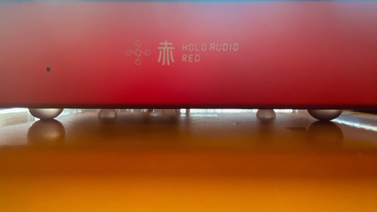

Красно-малиновая птица - стример/DDC Holo Audio Red 🟥
