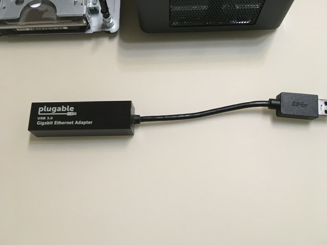

Купил тут на медни NUC8i5, задался тем же вопросом. Имеет ли смысл использовать выход Thunderbolt для Ethernet или простой USB достаточен для организации второго ethernet выхода на dCS Bridge.
Если не ошибаюсь, второй адаптер должен поддерживаться рун рок, вроде как не все поддерживаются. Во всяком случае так было год назад.

Ну если есть такие адаптеры, я бы поставил попробовать, но и юсб адаптер тогда нужен - сравнить))
С чего вы это взяли-бабушка рассказала, он у вас есть? Нуклеус это модифицированный ПК заказанный Руном у Интел под именно свои нужды, предназначенный именно для аудио и делается на своем производстве в штатах, в Калифорнии, уже второе поколение, revision B. Там абсолютно нормально всё с выходами и прочим. С чем вы взяли, что он в своем ценовом диапазоне что то кому то сливает? Сравнивали именно его, проверяли? Я что то по общению в комьюнити Рун не видел что он кому то там сливает, а у народа там полно всяких сетапов недешевых. Да и сам и не я один писали уже, проверяли вывод и не обнаружили сливов. А вы продолжаете маниакально это утверждать нахваливая свои малины, регенераторы, паровозы и вагоны. Это маркетинговый бред, всё у всех отлично играет, хоть так хоть эдак. Можете дальше верить в эту чушь про помехи и зашумленности выходов и искать их приборами, а люди просто слушают и наслаждаются звуком ))
На форуме руна вот такой рекомендовали, у меня на NUC с ядром работал.
