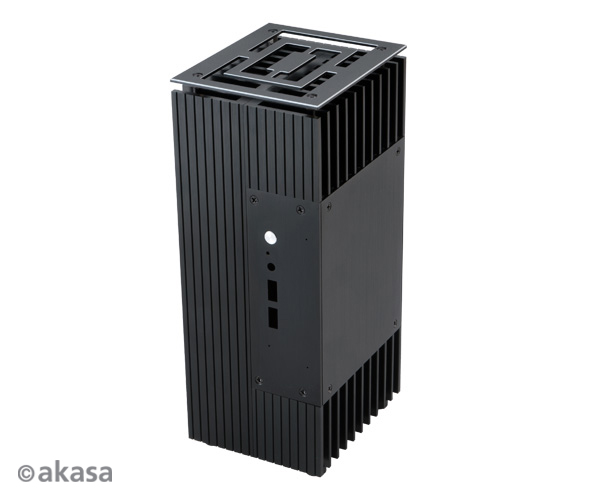

Разве нельзя пережить, что база проиндексируется медленнее? Мне кажется производительность важна лишь в случае если будет использоваться DSP, многопоточность, тяжелые форматы.
Я и написал многопоточность…
Восьмое поколение более “энергопотребляемое”, посмотрите какие под них Акасы - ребристее и габаритнее.
А почему тогда в огромный ТУРИНГ , седьмое поколение не ставят?
A-NUC45-A1B_g01
Cпорить особо не о чём. Но 8i3 установленный в тумбе, не слышно. Поэтому тратить средства на Акасу, в свете последних событий, совсем не хочется.
У меня вообще NUC7CJYH(там проц Celeron J4005). Я на нём, поигрался в ROON, течении двух-трёх недель, вообще без каких-либо проблем в плане производительности. БД средненькая, ~6000 треков, включая DSD512(слушал и native и DoP) и 32/192 wav-ы… На сегодня, не представляю сценария, при котором моего нюка не хватит для музыки… разве, что если мультирум, на 3-4 эндпоинта одновременно…
Вопрошающий ходил на сайт Intel.Просто читал ,что лучше брать с малым энергопотреблением. Вот и решил уточнить Мало ли…).Впрочем,спасибо за ответы.

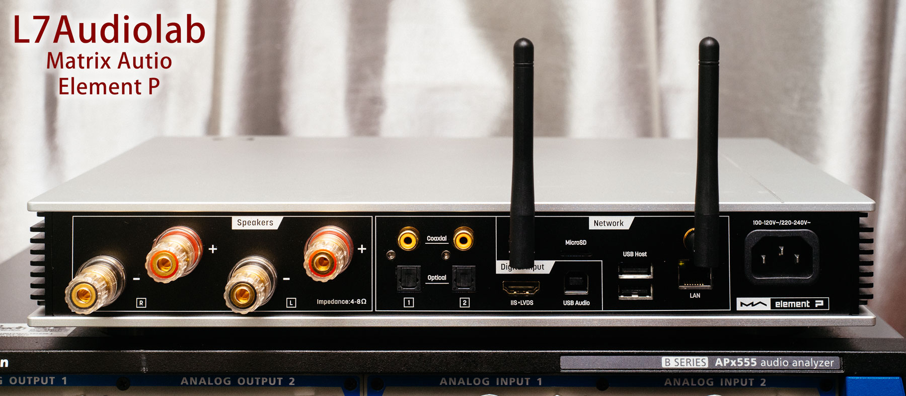

Всем привет! Каким образом лучше связать NUC c Руном к ROON Ready Matrix Audio - element P ?
А может к NUCу LAN, а от NUCа по USB?
Оно так не работает… через LAN. Оконечником Руна должен стать Матрикс, для этого он должен быть соединен с сервером Руна по локальной сети.
Мона ещё в NUC поставить usb-ethernet адаптер. Тогда от него можно ethernet кабелем сразу в Матрикс, но надо копаться в настройках роутера.
