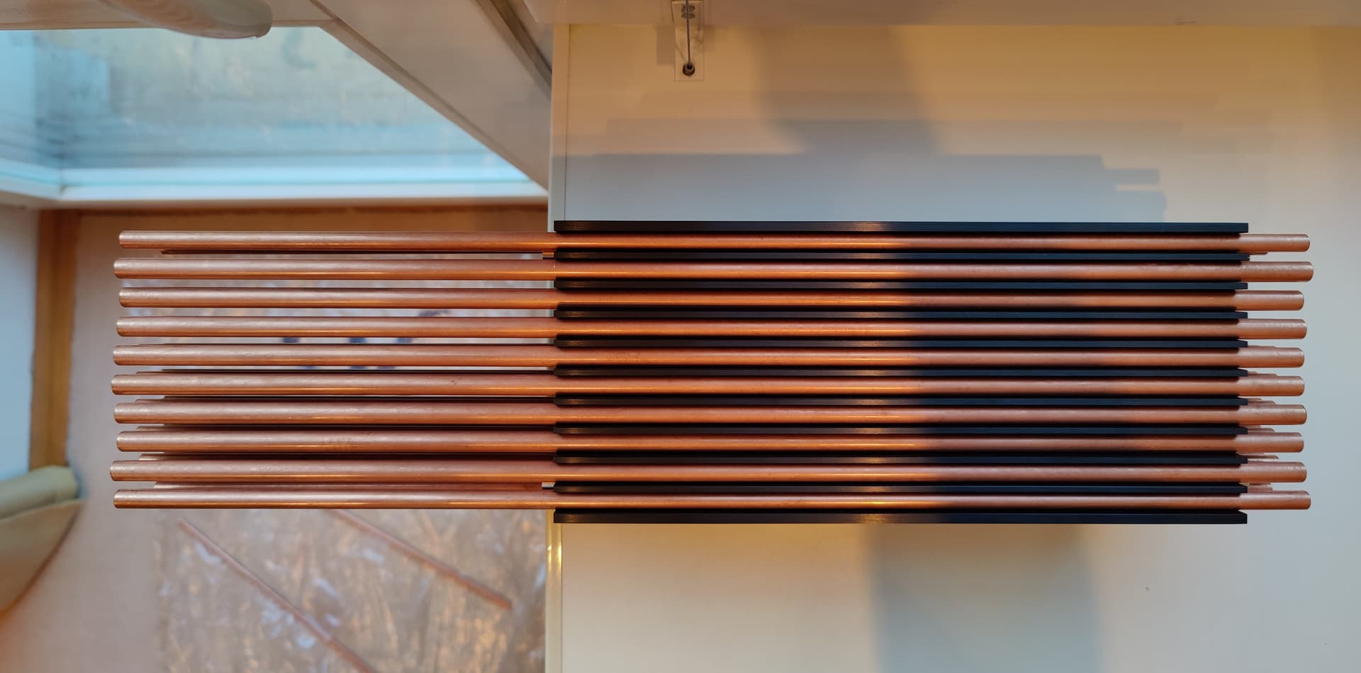

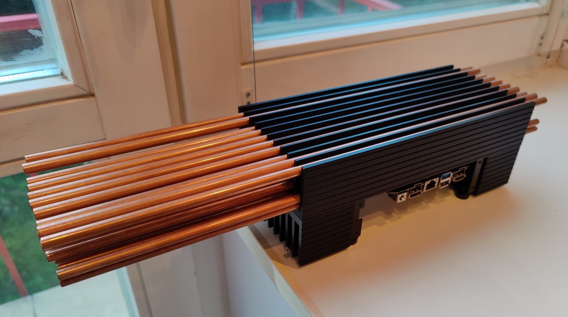

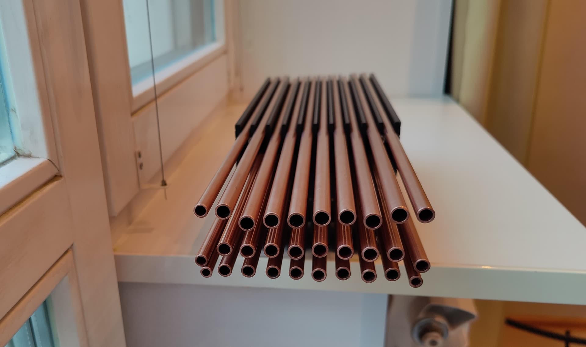

Ну что, поэкспериментировал с медными листами различной толщины от 0,5мм до 1,5мм и габаритов, и у них выявился один существенный недостаток - они либо приходили чуть погнутыми, но, что еще критичнее, при попытке погнуть их в домашних условиях под профиль Akasa они деформировались, шли лёгкими волнами - короче, терялась ровная поверхность для создания максимальной площади контакта. Нужно было что-то более надежное. И подвернулись медные трубы, которые можно заказать в различных длинах на Озоне или Алиэкспрессе. Плюсы: 1) Трубки гораздо прочнее на изгиб. Я заказал толщиной стенки 1 мм, длиной 0,5м, и потом подпиливал до 0,4м, чтобы они влезли в стойку с NUC. Уверен, что и 1 м будут держаться, не провисая. Также, если заказывать сразу много штук, то вероятность, что трубки погнутся при транспортировке, еще меньше. 2) при правильном диаметре трубки до упора вгоняются в теплоотводные отверстия Akasa, обеспечивая плотный контакт с корпусом.

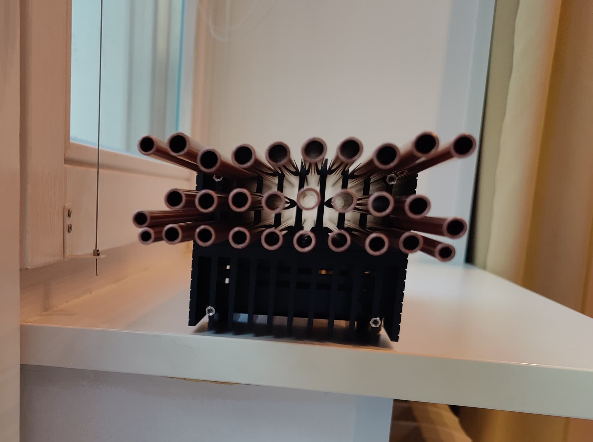

В ходе эксперимента выявился один нюанс. У корпуса Akasa turing a50 mkii теплоотводные ребра трапециевидные, поэтому отверстия к нижу уже, а кверху шире. Поэтому верхний ряд трубок имеет внешний диаметр 8 мм, средний 7,5 мм и нижний 7 мм. Также, два крайних отверстия Акасы уже на 0,5мм за счет более толстых наружных стенок корпуса. Туда по аналогии потребовались трубки на 0,5 мм тоньше. И вот как это выглядит (несимметричная установка обусловлена только нюансами установки в стойку):
Теперь что по использованию. После 1 часа апсемплинга в DSD трубки становятся ожидаемо раскаленными. Позволяло бы пространство, однозначно установил бы еще длиннее. Средняя температура процессора при одних и тех же настройках электропитания (Bitsum, PL1 =43W) при проигрывании 1 часа DSD снизилась с 96 до 90 градусов, средняя частота возросла с 3,7 до 3,8 Ггц, а потребляемая мощность возросла с 33 Вт до 38 Вт. При этом замеры до установки делал в июне, когда в помещении было гораздо прохладнее, а после установки в июле при температуре в помещении 27-28 градусов.

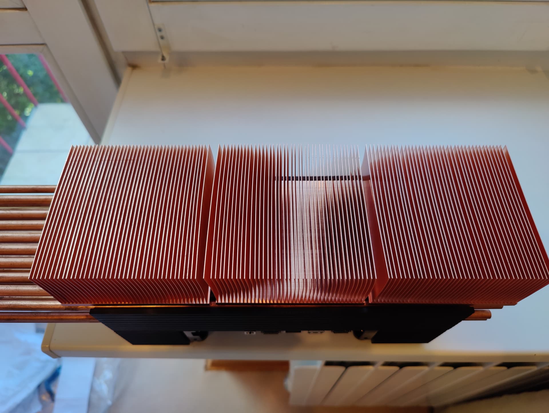

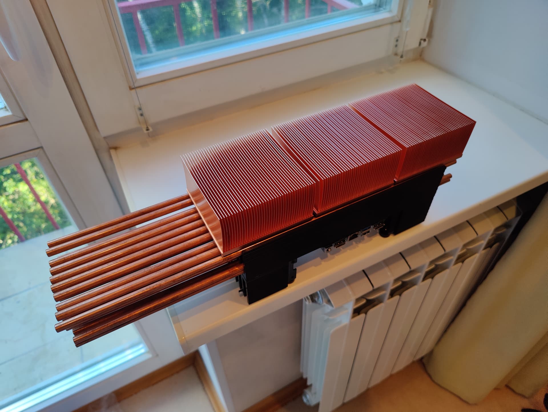

Идем дальше:) Устанавливаем сверху теплорассеиватели 100-100-50мм. Чем выше ребра, тем лучше, однако два из трех хитсинков за счет большой площади дали кривизну и немного “гуляли”, пришлось поиграть расположением, чтобы был максимальной плотный контакт. Рассеиватели с меньшей площадью имеют меньшую вероятность кривизны пятна контакта, но и ребра в них ниже.
Температура с рассеивателями дальше падает до 88 градусов, частота возрастает до 3,9 Ггц, а потребление увеличивается до 40 Вт. При этом в режиме питания “Максимальная производительность” (PL1 =43W) установка хитсинков сверху привела к падению температуры с 87 градусов (только с трубками) до 80 градусов.

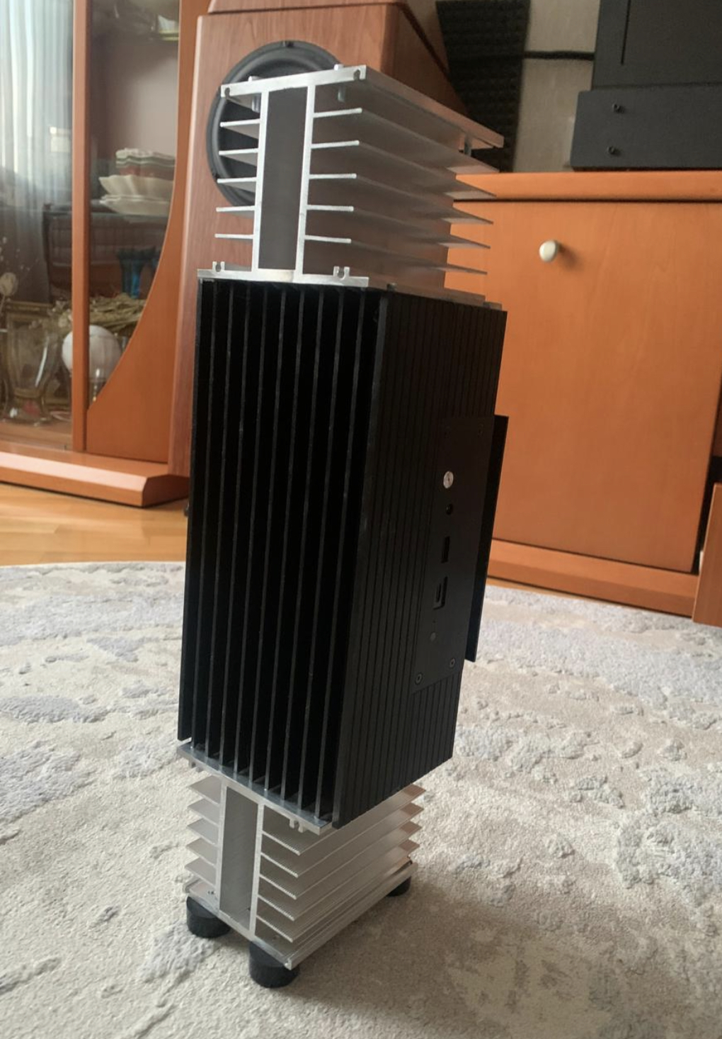

DSD 265 poly-sinc-gauss-xla asdm7ecv2
Так же через час работы начинает заикаться при высокой температуре дома, если дома комфортная темп то нормально все
Илья, Вы же перекрыли доп радиаторами проток воздуха вдоль рёбер. Мне так видится.
Ну объем воздуха по торцам намного меньше чем по длинной стороне и там смысл передать тепло серебристым радиаторам, да и максимально горячее место в центре где находится процессор, по краям уже чуть меньше температура. Надо думать как в этом месте отводить тепло именно в месте ближе к центру (ближе к плате) корпуса
Должен быть именно проток. Тогда эффективно охлаждает.
Я бы поставил в торец 5-ти дюймовый тихий вентилятор на 12 вольт и подал бы 5 вольт от внешнего бп. Будет бесшумно и эффективно.
