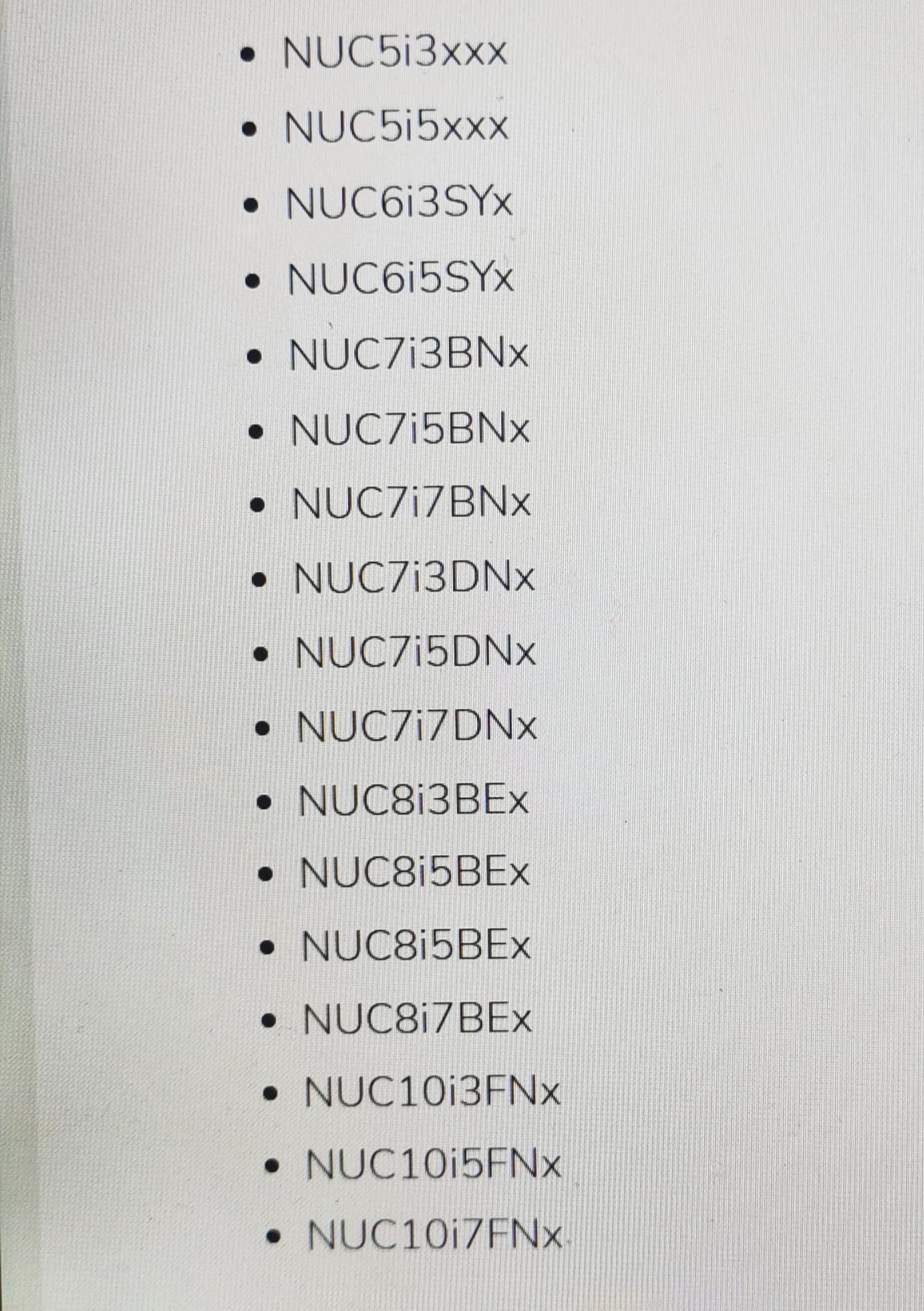

На сайте Roon есть перечень нюков которые гарантированно можно использовать для ядра
Меня смущают иксы в конце наименования моделей, это иксы или крестики???
Короче есть вариант за не дорого взять вот такой NUC7i5BNK, подойдёт ли он???
Иксы означают любой символ

Вот смотрю этот перечень Нюков и не пойму в чём у них разница в разных генерация,
Чем 7-е поколение на i7 будет отличаться от 8-го. на то же i7.
Не моглибы объяснить?
Просто вот тоже сейчас рассматриваю nuc, вроде приглядел за недорого NUC7i5BN, и не пойму дно это или пойдёт.
i7 разные бывают
