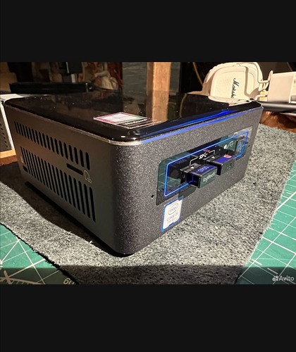

Я брал и комплектовал его с мыслью, что если не заладится в какой-то момент с Roon, то можно было бы использовать его как домашний ПК. Поэтому там «лишние» 512Гб SSD M2 и 2 Тб SSD 2,5
Считаю, что NUC7i5BNK нормальный, рабочий вариант под ROCK
Но только 2,5 SSD туда уже не вставить, насколько понимаю, если нужно медиатеку там же хранить

Нужно смотреть. Они бывают в более компактном корпусе и в корпусе побольше (повыше) Мне выдал картинку в низком корпусе, без слота под 2,5
С индексом BNH, вроде бы со слотом

Да, это «высокий’ корпус. В нижней «крышке» слот по 2,5 диск
Фух, отлегло)))
