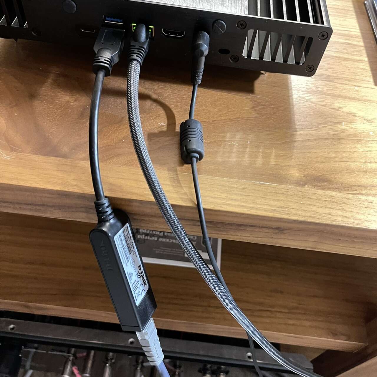

Я за такой вариант: nuc с установленным rock + usb-сетевуха + малина с moode.
На nuc’е usb-сетевуха в домашнюю сеть (роутер), встроенная сеть в малину (мост).
У меня так лучше всего. И на moode в итоге остановился.

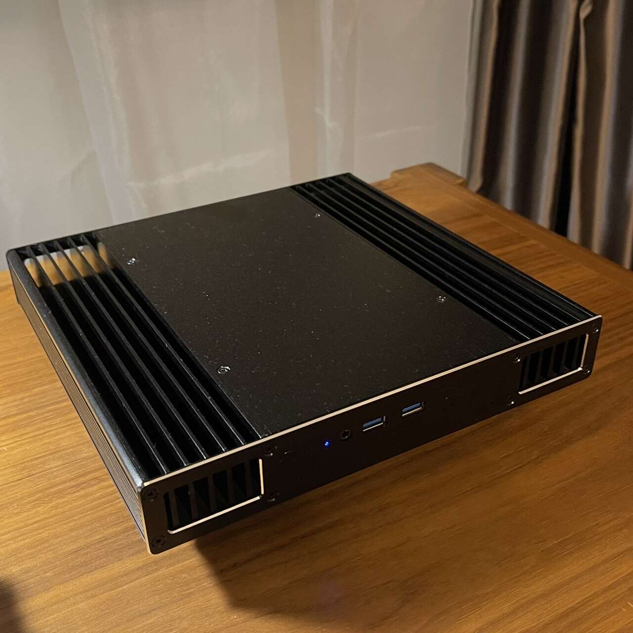

nuc в корпусе akasa plato
