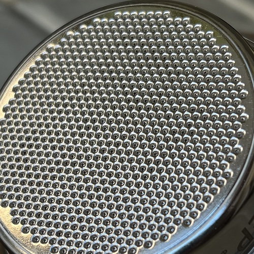

У корзин есть как общая площадь отверстий так и их диаметр. От этого зависит сопротивление потоку после миграции туда мелких частиц. Если с каждой составляющей заморочились инженеры не абы как, а с пристрастием, то все будет отлично и вкус будет сбалансирован. Что вероятно и сделано в La Spaziale. Как у вас в делонге я не знаю.

Система должна быть оптимизирована. Можно конечно же приготовить 9 грамм зерна в 58 мм корзине на 18 грамм. Так подобрать помол что попадем в эти 25 секунд. Но можно представить устойчивость закладки к образованию каналов. Помол действительно необходимо будет делать мельче от чего пойдет горечь. И уже от каналов белесый горький шмурдяк. Вместо этого, хорошая одинарная корзина от LM 58 мм имеющая внутренний стакан 42 мм сделает хороший сладкий эспрессо, уложившись в тоже самое время 25 сек и без изменения помола от двойной закладки.

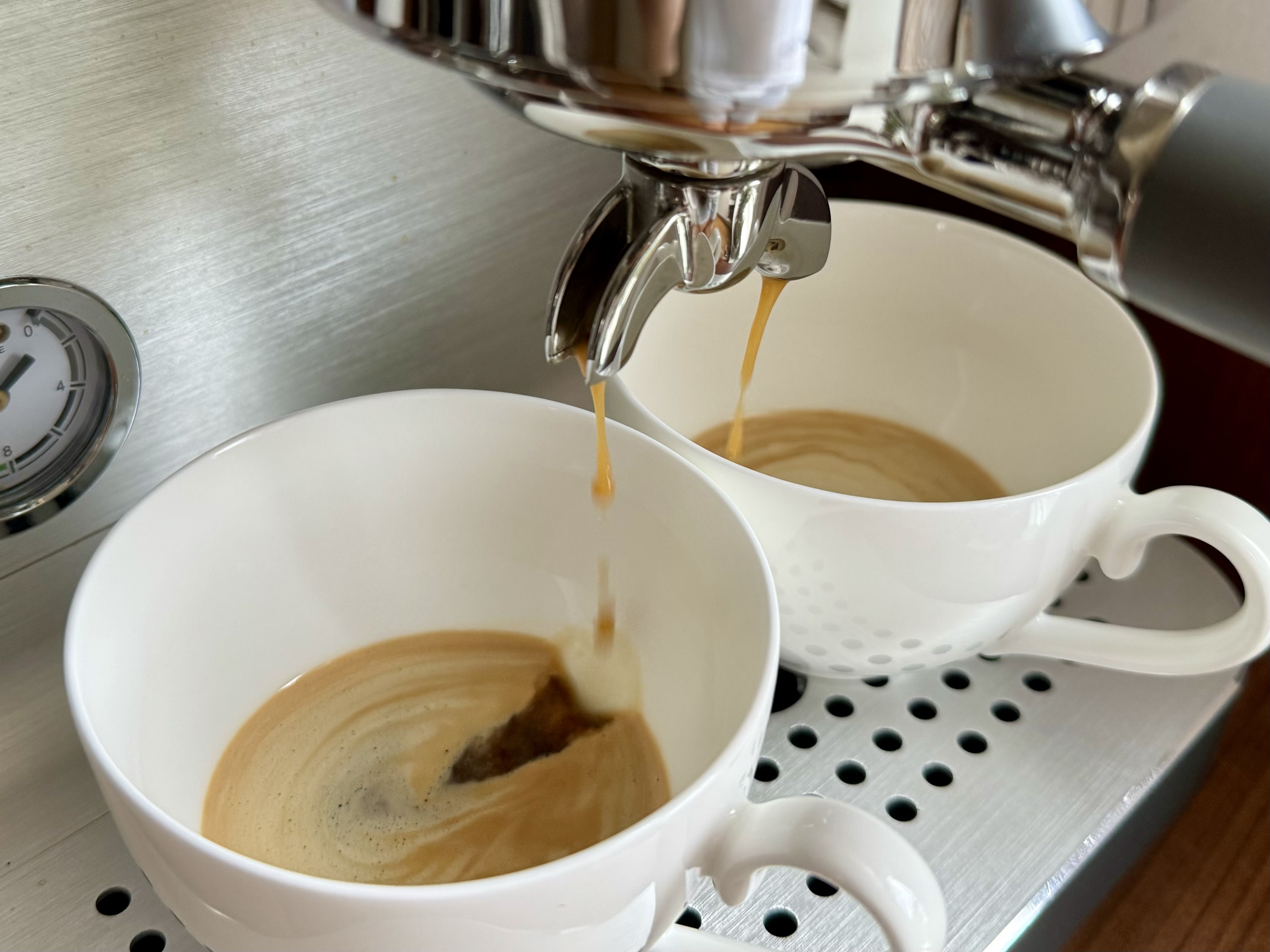

А по таблетке - видно, что каналы образовались?
Смотрел видео на ютюбе - там говорили про разную степень увлажнения таблетки. Свою проверял несколько раз. У меня таблетка вся ровная получается, надавливается везде одинаково. Но вот струя в процессе - неравномерная. И дергается немного и цвет меняет. Это все такие каналы?

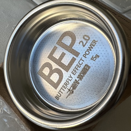

И из Ваших ответов - я так понял, что от самой корзины много зависит. У меня сейчас та, что шла в комплекте с бездонным рожком, купленным на пробу… Есть смысл пробовать корзину от Ikape?
Или это все развод?
Она стоит дороже, чем я весь мой рожок )))
Посмотрел про Анну, она, конечно, сильно лучше Делонги… Но у нее тоже корзина нестандартная. Там получается только от них же аксессуары и покупать…
Смотрите лучше за проливом. Не доводите до осветления. Это самое лучшее.
Кто то смотрит на поверхность, кто то ломает таблетку. Я в основном смотрю как она улетает в ведро. Ну что толку от внешнего вида. Допустим дефекты таблетки обнаружены. И что? И ничего. Это некий свершившийся факт. Ничего с этим поделать не выйдет. Я могу только спросить себя
