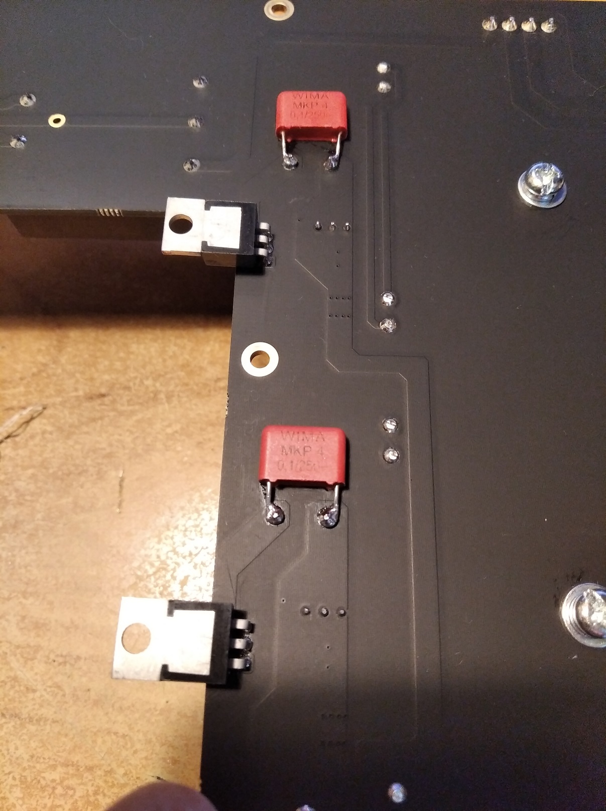

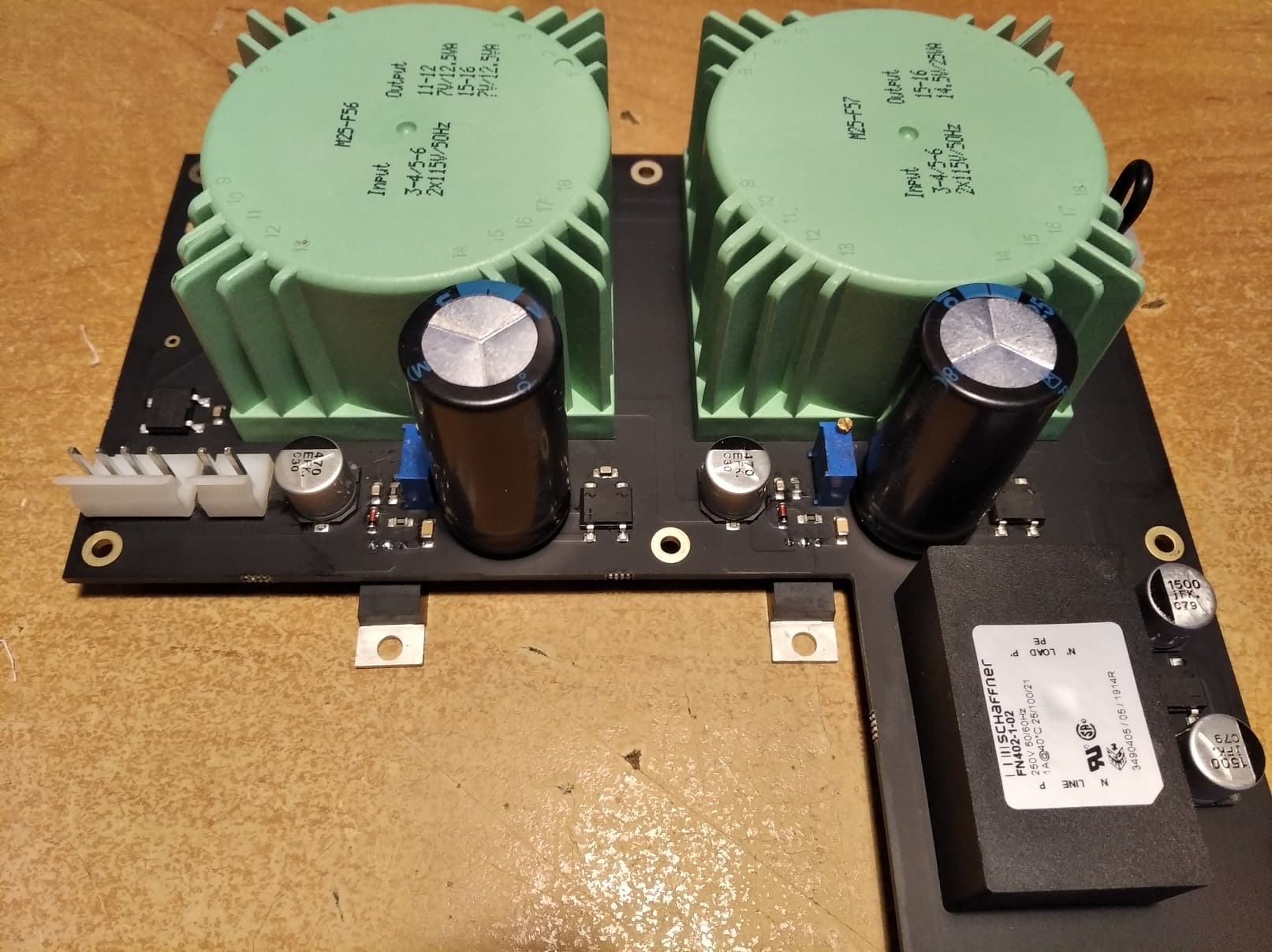

Сделал бюджетный абгрейд блока питания в Auralic aries G1.Заменил конденсаторы SAMWA 2200х35V на Jamicon 10000x25V, стабилизаторы LM317 на LM1084 и шунтировал электролиты пленкой WIMA mkp4 0.1х250V.

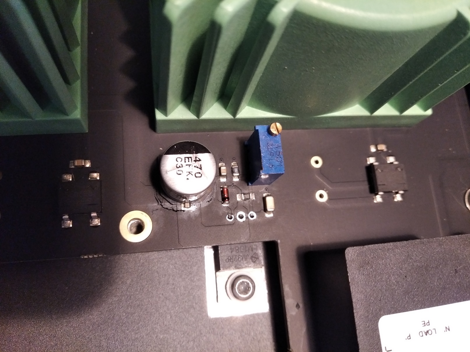

Распайка стабилизаторов, после смены стабилизаторов подстройка напряжения не потребовалась.
По звуку, улучшения во всем диапазоне.
