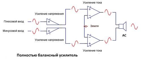

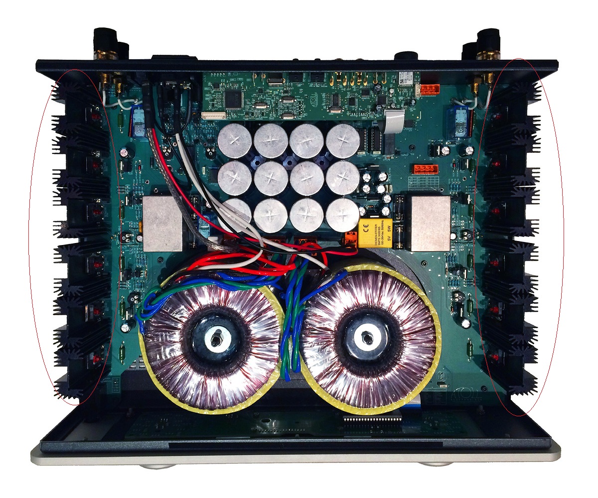

Есть большие сомнения, что оконечник собран по баланасу.
По фото 6шт выходных транзисторов, а должно быть 8шт: 2+ 2шт. в параллель для повышения мощности и аналогично 2 + 2шт. для другой выходной клеммы этого же канала.
У кого есть данный аппарат проверьте, пожалуйста, звонится ли на корпус минусовая выходная акустическая клемма на корпус (корпус RCA) разъёма?
Полностью балансный усилитель
спасибо огромное за информацию от Александра @s.a.v, , т.к. он в баре заморожен лично не может отвечать
Добрый вечер. Нет, все Атоллы не балансные, просто у 300 и 400 балансное соединение XLR.
Ну и при большом желании двухканальный мощник можно замостить в монорежим, тогда он будет балансным )))

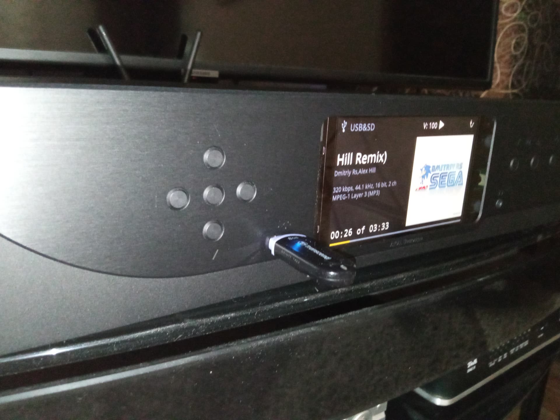

аппарат убойный по звуку!!! teac nt505 АК4497 далеко позади во всём. появился бас на малой громкости, не ожидал что от стримера это зависит.
управлялка безглючная и работает очень быстро, много станций радио hi-res
