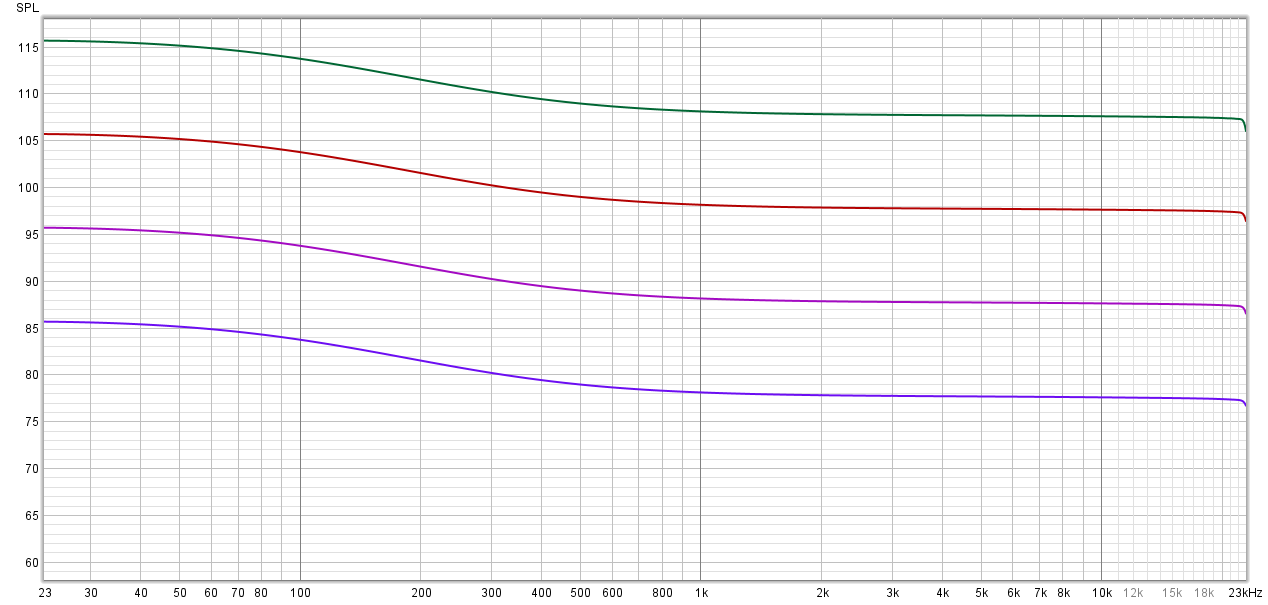

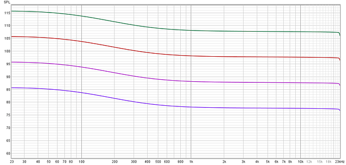

Я делал замеры АЧХ Е-5000 по наушникомому выходу на разных уровнях громкости.
Как видно- уровень компенсации не зависит от громкости.
Завал на ВЧ это лимит звуковой карты. Без тонокомпннчации АЧХ плоская.
