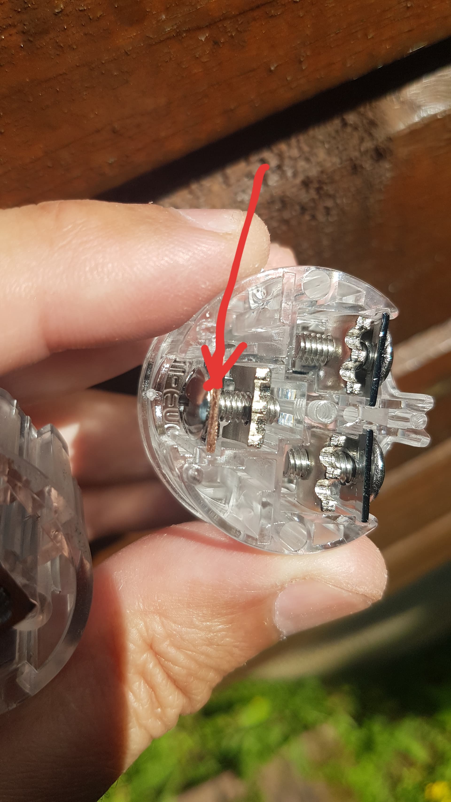

Брал на пробу китайские вилки, хочу поделиться результатами.
  1. GD-PARTS:

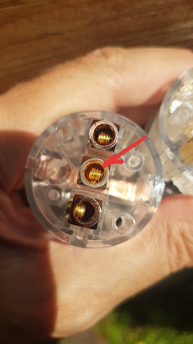

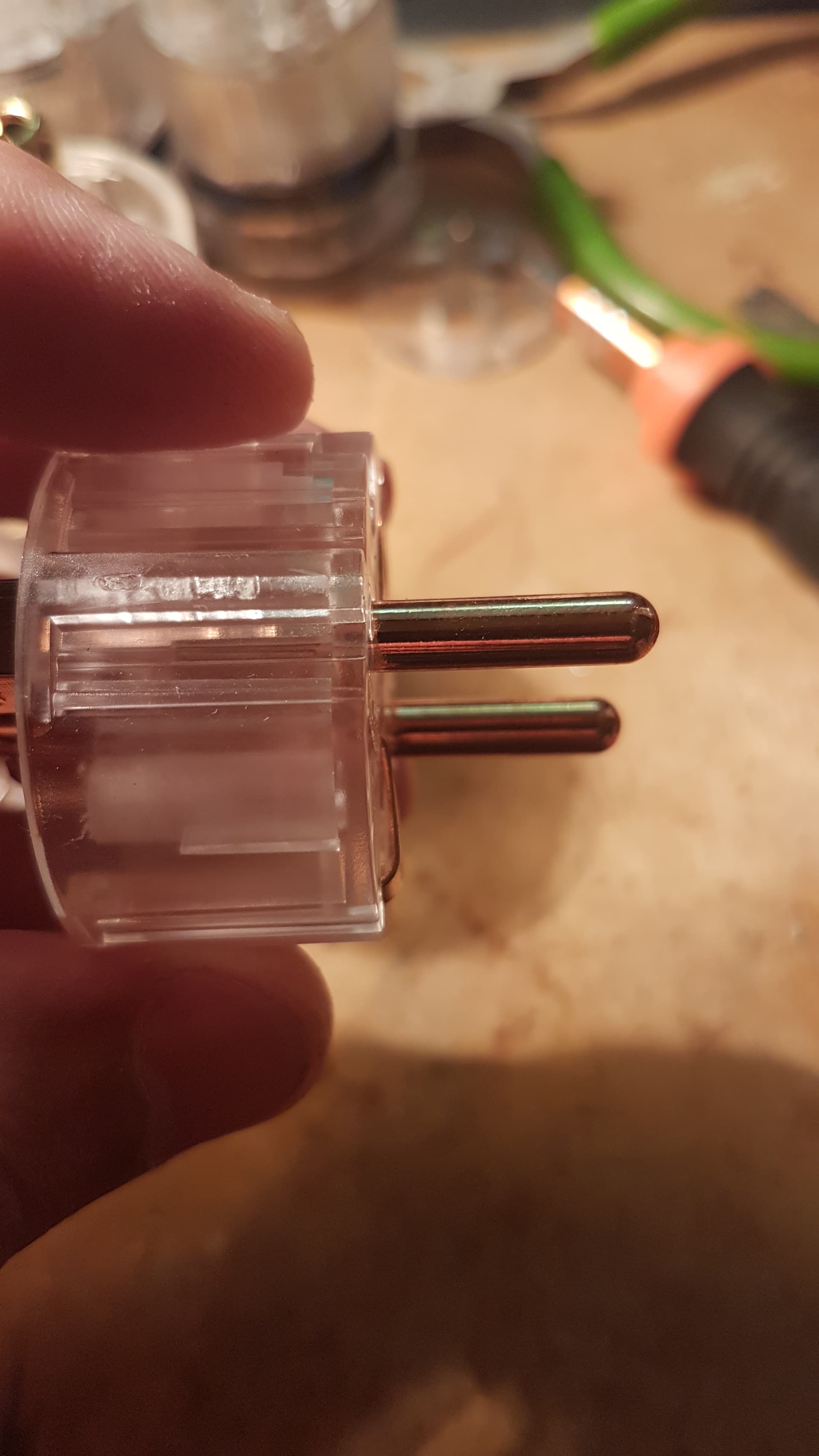

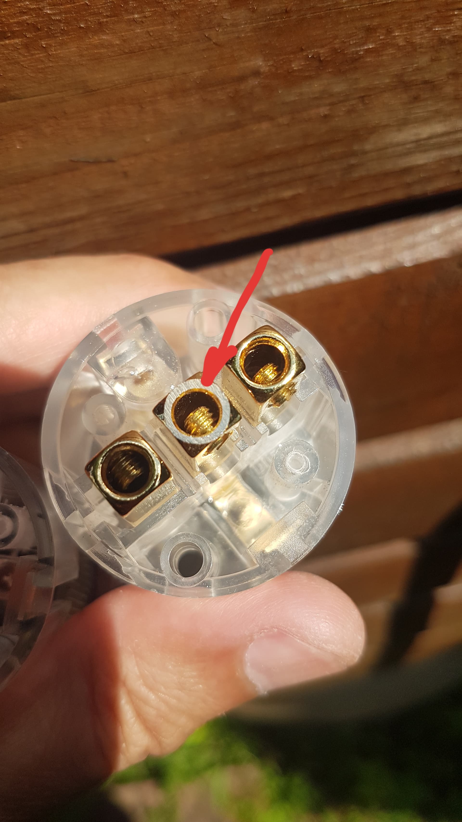

Брал 2 вилки - с золотым и медным покрытием. Обе ужасного качества. Распилил обе и увидел латунь вместо меди в контактах. Земляной контакт отстает мм на 3 от вилки. Медное покрытие крайне корявое.
В итоге. Цена завышена раза в 3.
Продолжение следует.

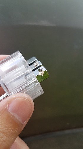

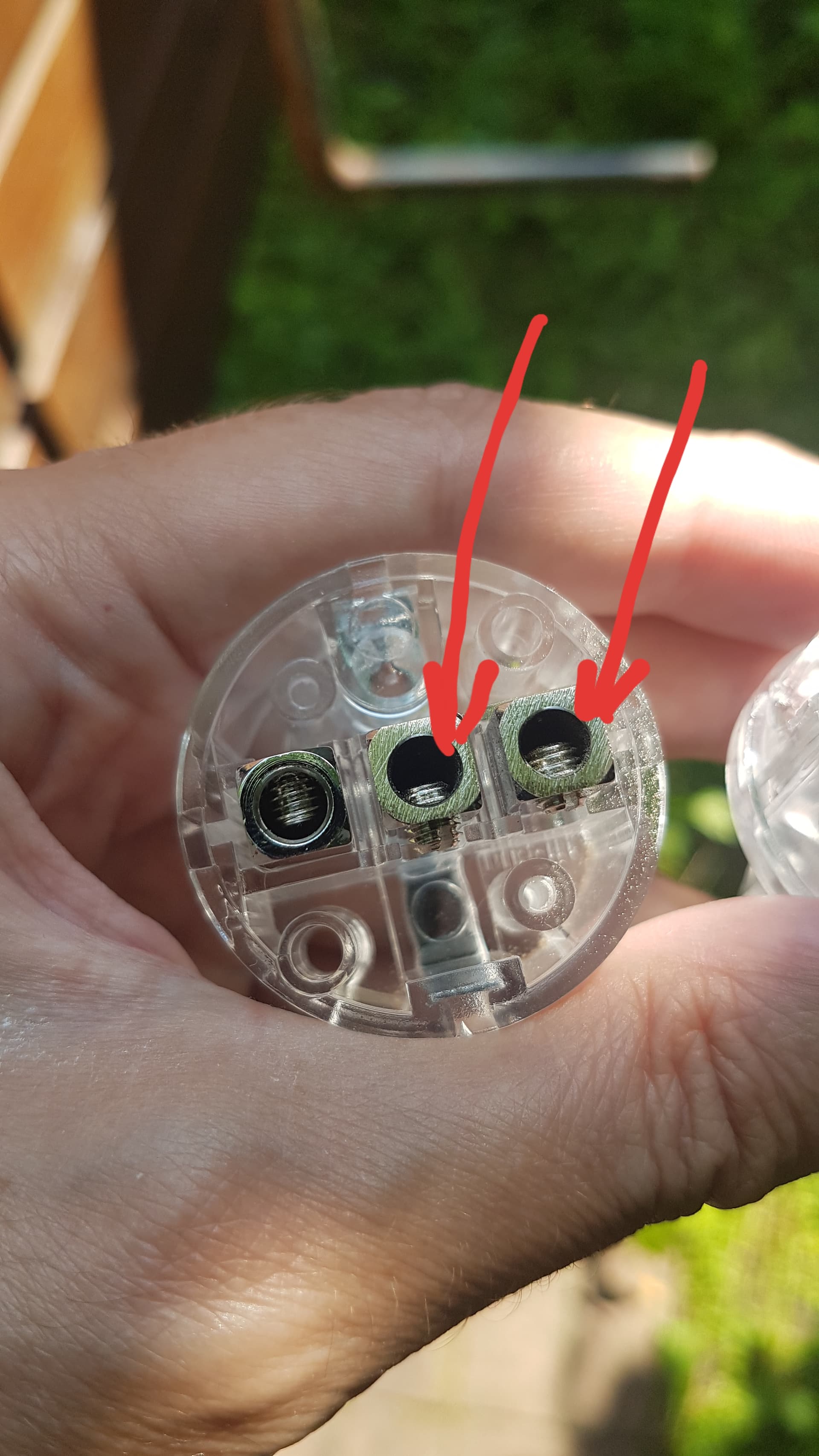

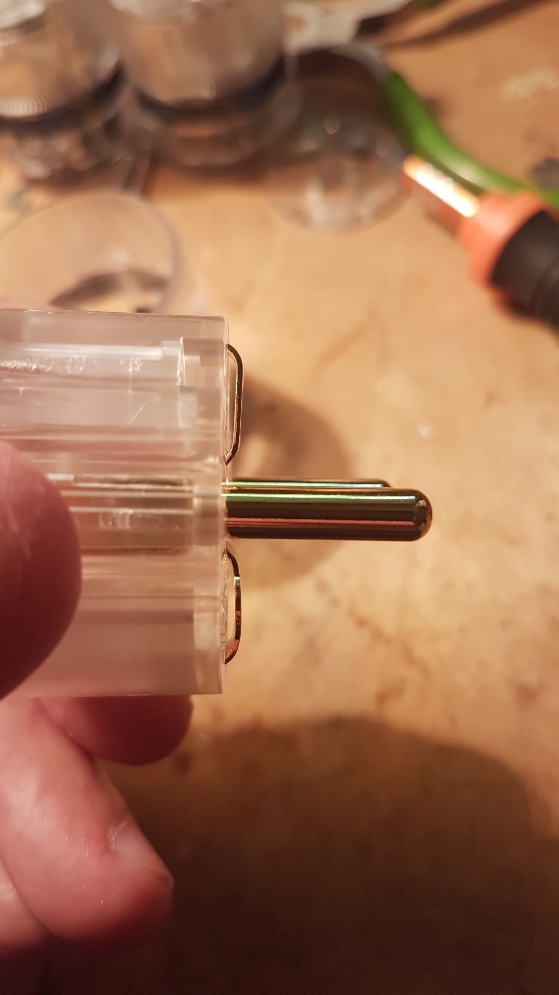

Брал пару вилок.
Эти товарищи смогли “превзойти” GD-PARTS, хотя козалось бы, куда уж еще)
На распиле вилки АЛЮМИНИЙ! Аппартного разъема - бронза. Хотя так же заявлена медь.
Смотрим.
В общем не зря у меня были сомнения на счет разъемов XANGSANE. Вилку если только в бытовых целях можно использовать.

Открыл спор. Продавец настаивает что там медь, а на пропиле якобы родий)
Пришлось пойти дальше и сделать пропил глубже)
Изменений не наблюдается) Похоже алюминий.
Родий очень дорогой, там микроны обычно.
Сильно сомневаюсь что Xangsane его использует. Если вместо меди алюминий, то что там вместо родия)
