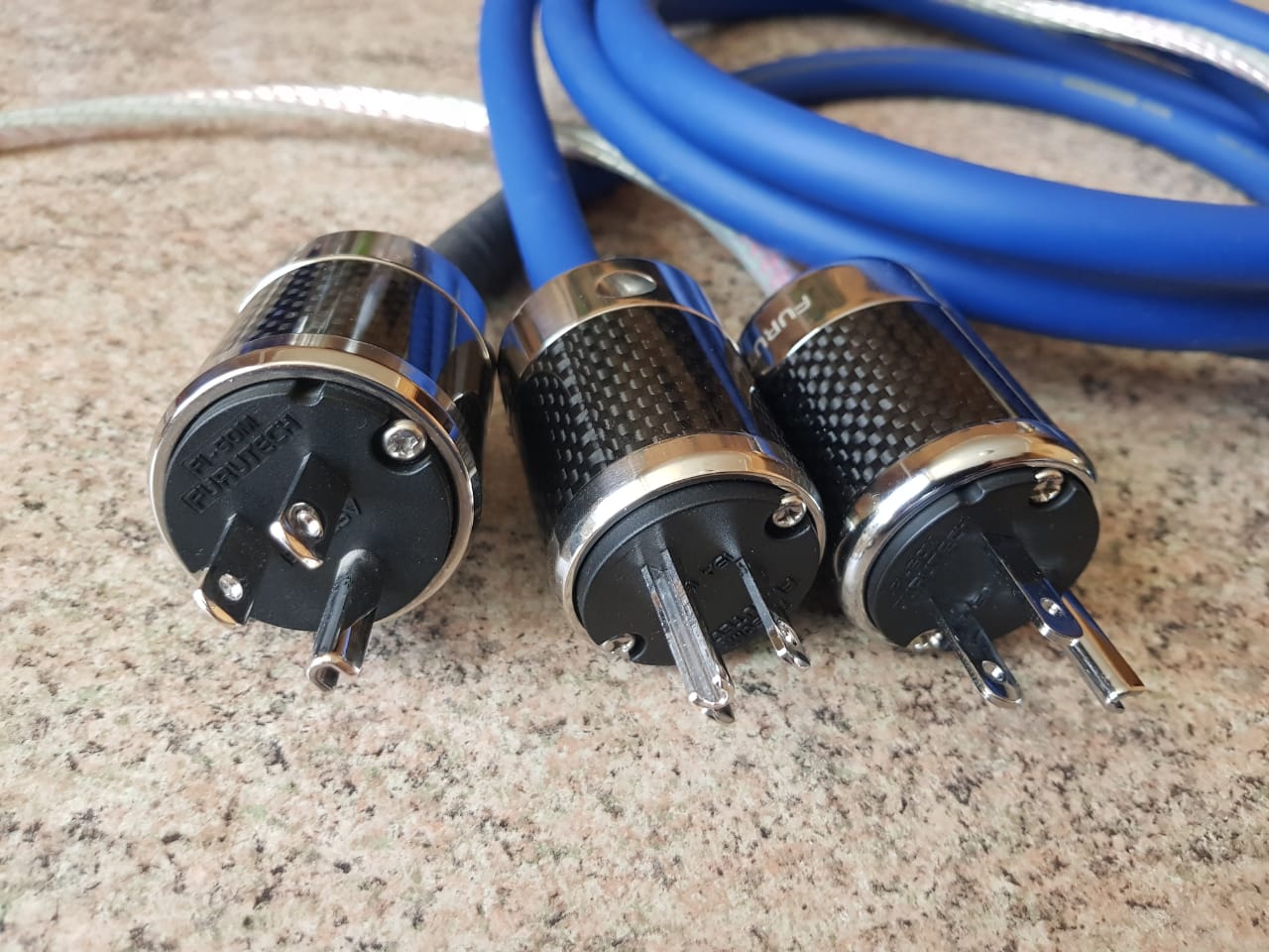

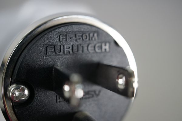

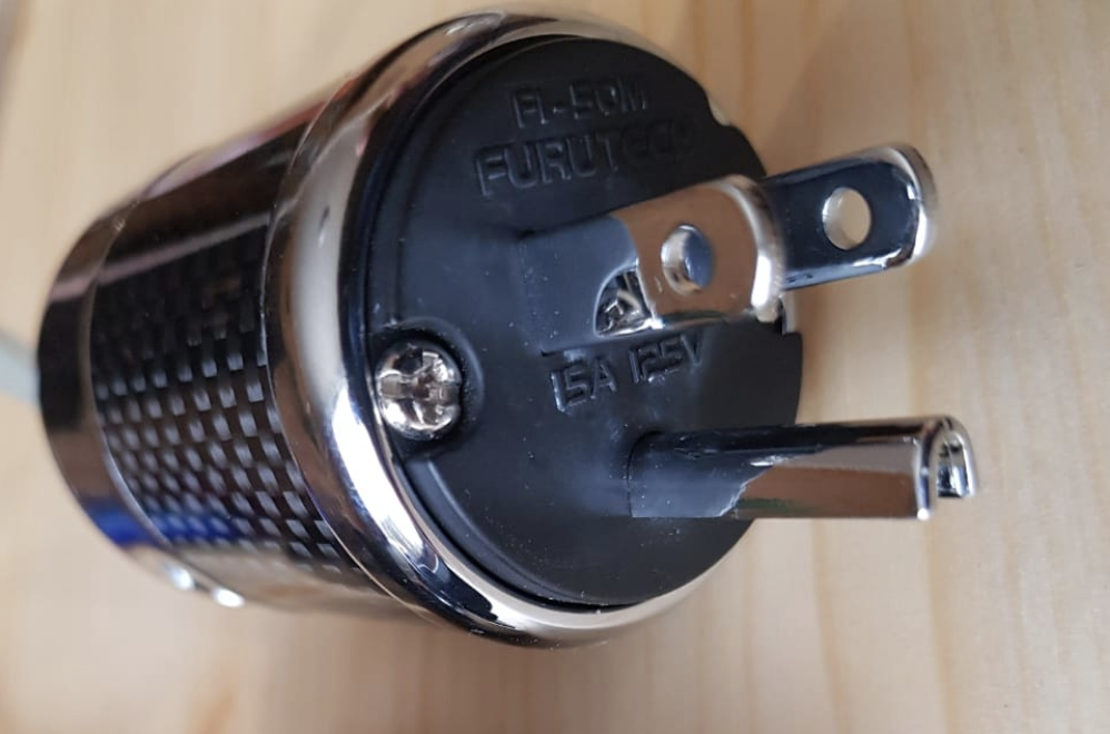

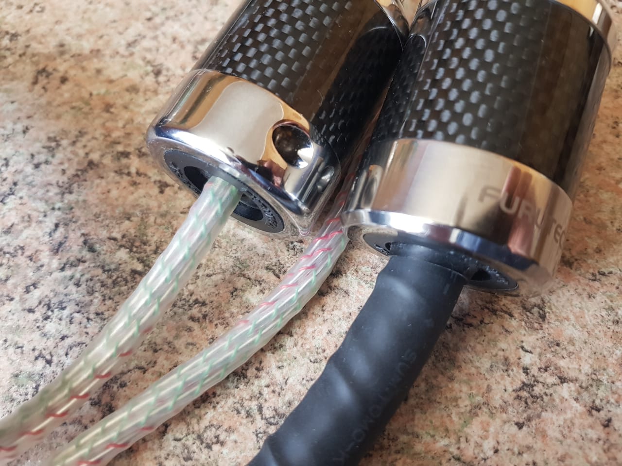

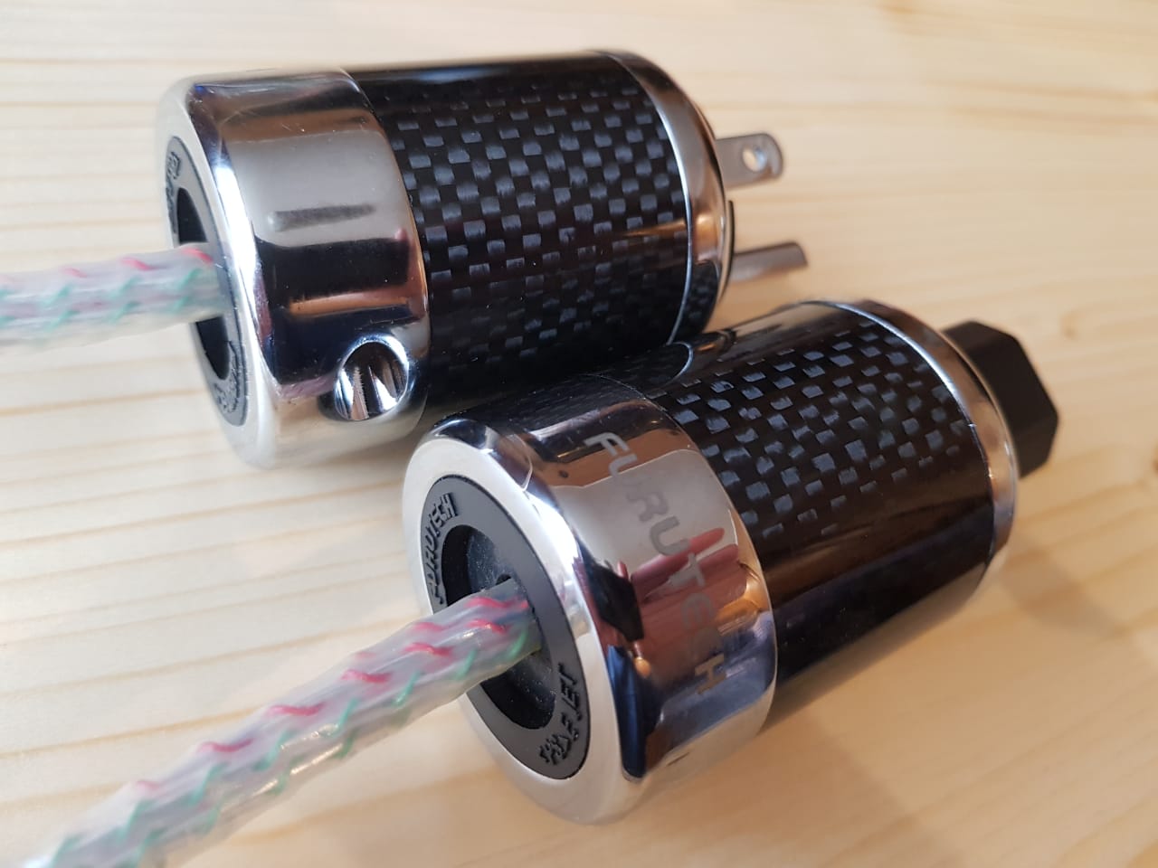

Вот фото коннектов моей японо/китайской реплики. Может кто, чего и увидит, оригинал это или нет?
Может это хорошая реплика?
Было бы странно рассчитывать.

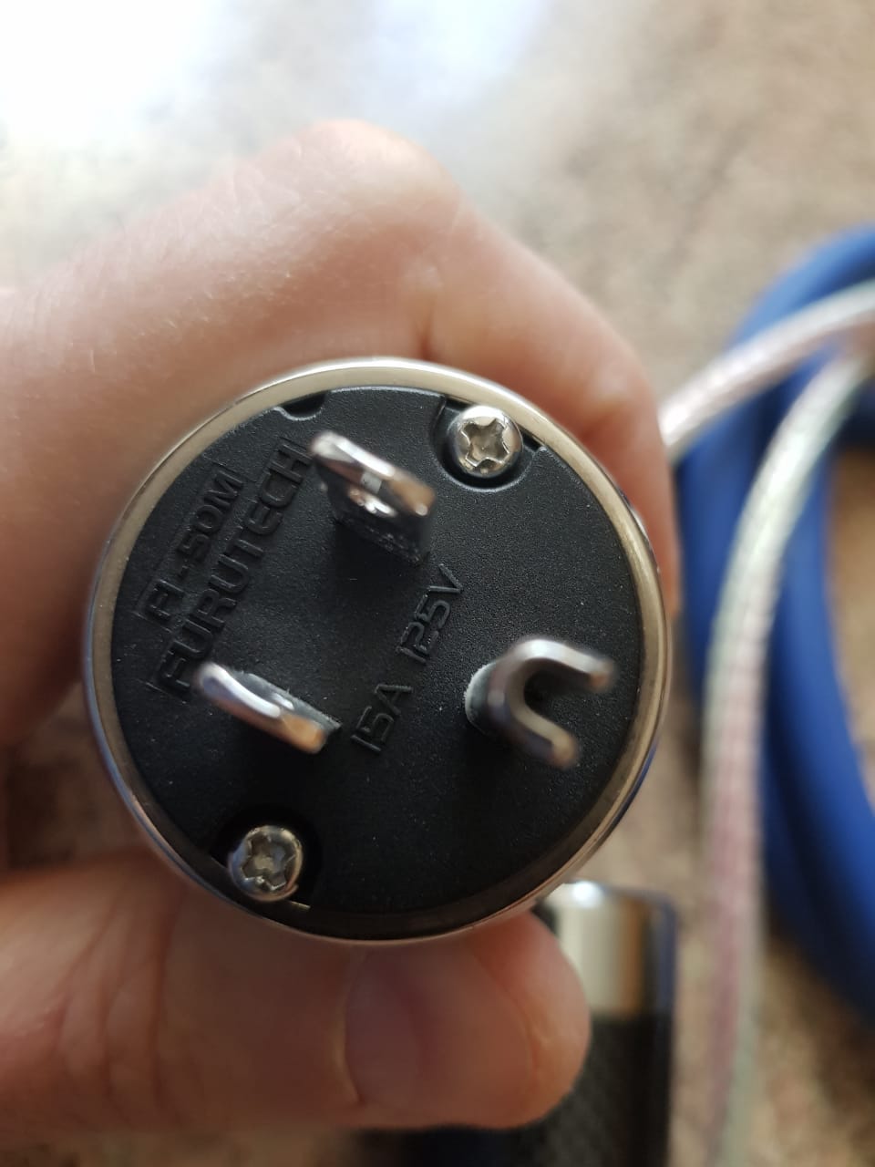

Смотрим ещё на бортик, тут его лучше всего видно.

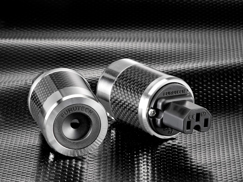

Можно ещё к форме контактов приглядеться:
Пригляделся и …? Особых отличий не вижу, да и не особых тоже.
А по фото сравнения что дали, я так и не понял? Маркировка на изделиях у Furutech может отличаться, как и у любой компании.
У меня есть два оригинальных комплекта, купленных в разное время в Японии (дорого) в официальных магазинах оригинальных комплектующих, так вот на одном из них маркировка как на коннектах этой реплики, а на другом как на вашем фото (его же, как одно из фото, использует и allcables на своем сайте).

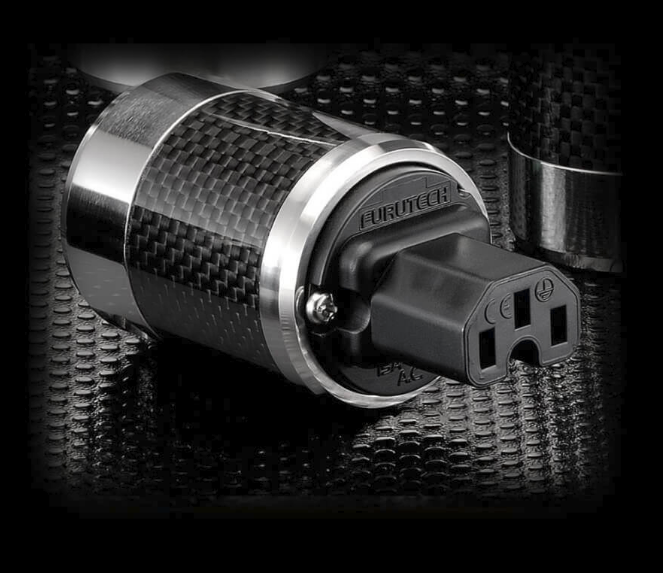

Да вот к примеру смотрите.
А вот сайт всекабелей - одно изделие и две разных фотографии с разной маркировкой.
https://www.allcables.ru/product/razem-iec-c15-furutech-fi-50-r-carbon-2890/
Коннекты на реплике совершенно ни чем от оригиналов на отдельных фото не отличаются, а по качеству самого исполнения у меня лично сомнения в их оригинальности очень маленькие, их визуальное и тактильное качество с моими оригиналами - один в один.

Отличий там довольно много.
Но мне нет необходимости никого и ни в чём убеждать… кто наблюдательный, всё увидит по фото.
Михаил, вы посмотрите ссылки какие отправил вначале.
И каких отличий много - please немного подробнее.
Если вы такой наблюдательный, то напишите какие именно отличия - я сравниваю, что фото, что вживую и не вижу. А убеждать меня не надо, я всегда верю аргументам и фактам.

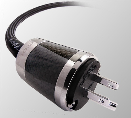

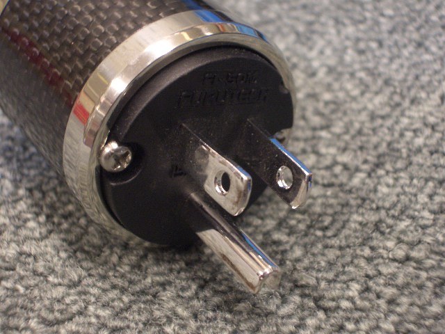

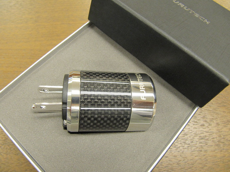

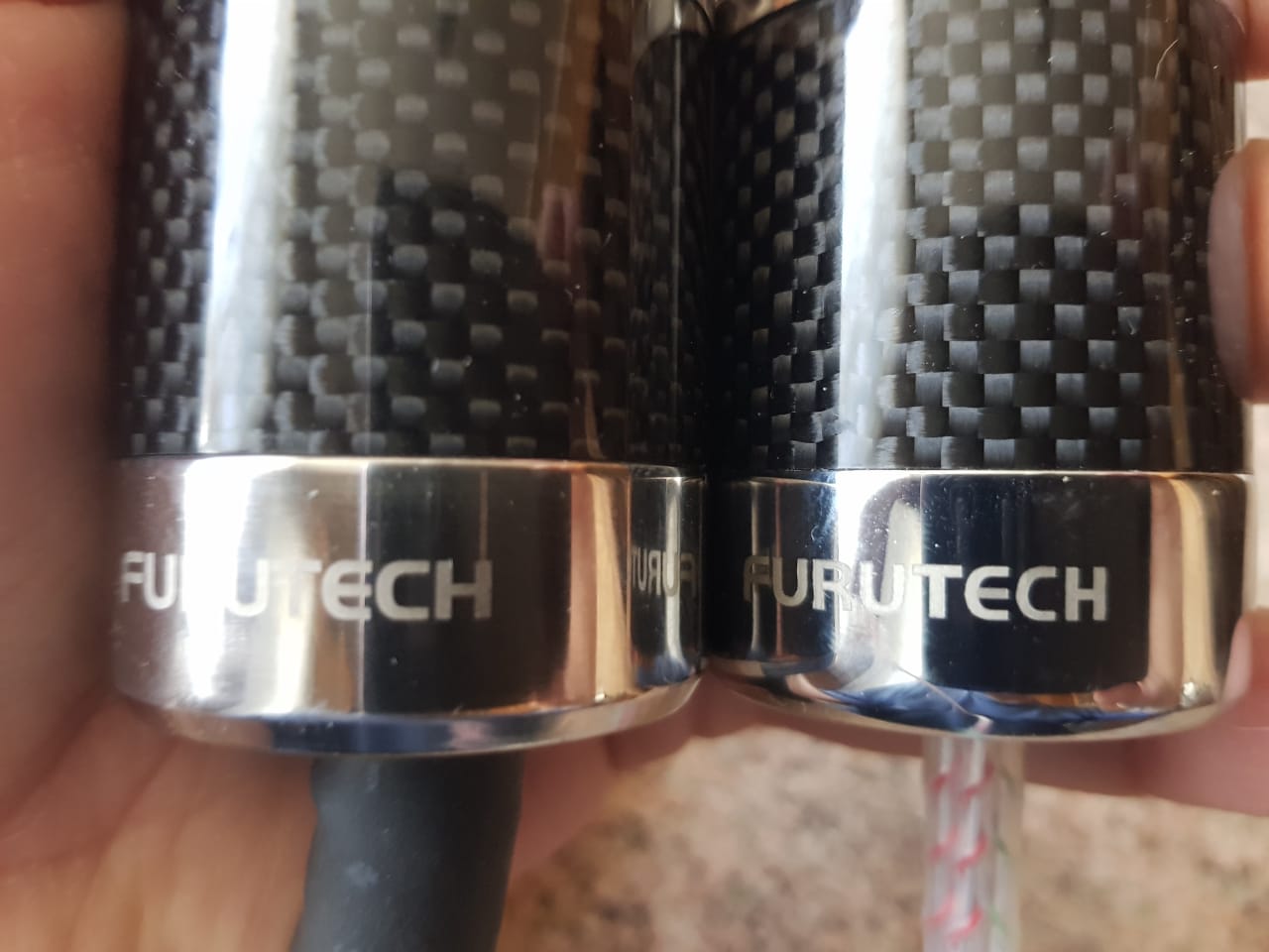

По futureshop… точно такая же фаска корпуса с двух сторон, как и на оригинале, на подделках она плавная.
Сама поверхность пластика очень хорошо видна, точно также, как и на моих фото выше.
На подделке она ровная, на оригинале шершавая.
На Yahoo аналогично.
На ВсехКабелях аналогично.
Ну и маркировка на самом пластике, разница там прекрасно видна по способу нанесения.
По форме ножевых контактов всё видно на фото, на оригинале там спец. фаска тоже есть для более лёгкого входа в розетку.

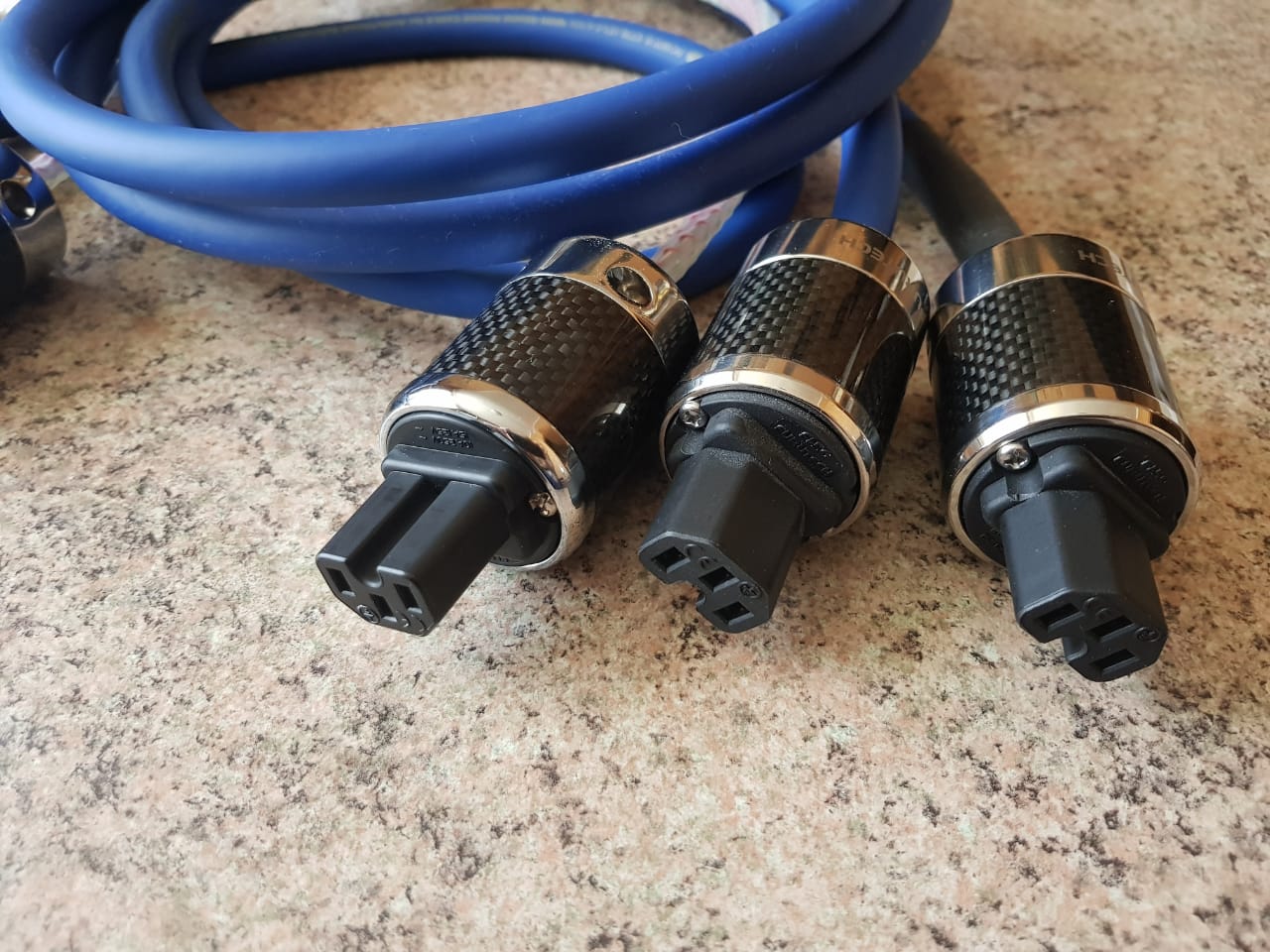

А вот “карбоновый” пластик прямо один в один, по крайней мере мои глаза ни какой разницы не видят.

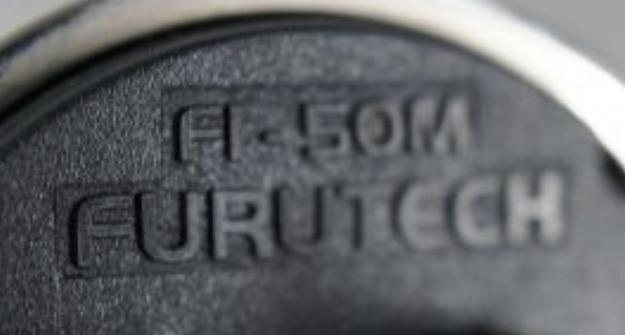

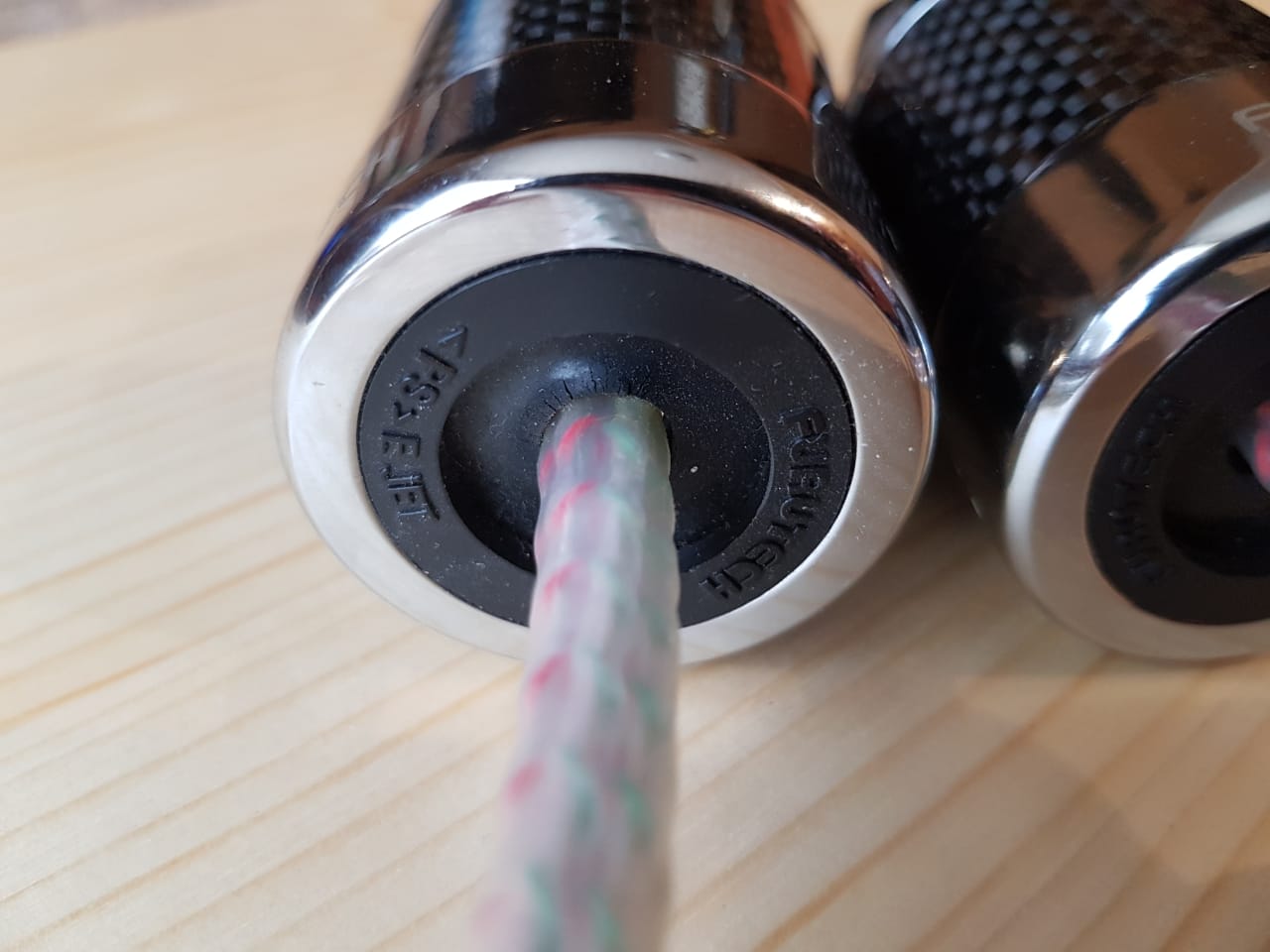

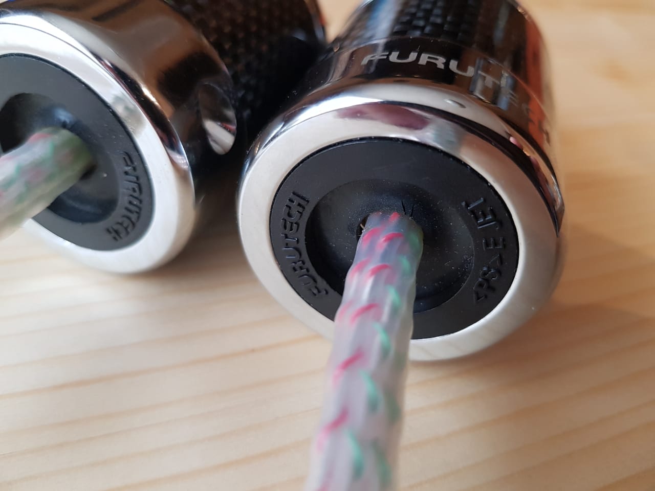

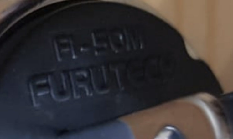

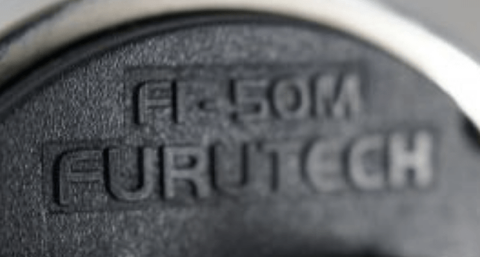

Смотрите, про что я.

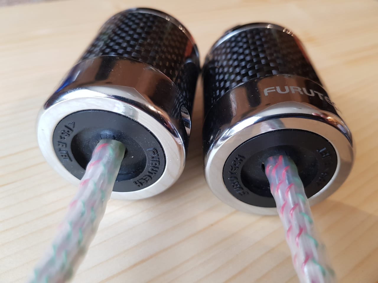

На оригинале то ли выемка, то ли другая поверхность по периметру надписи:
А на реплике надпись на той же поверхности:
Да и шрифт разный…

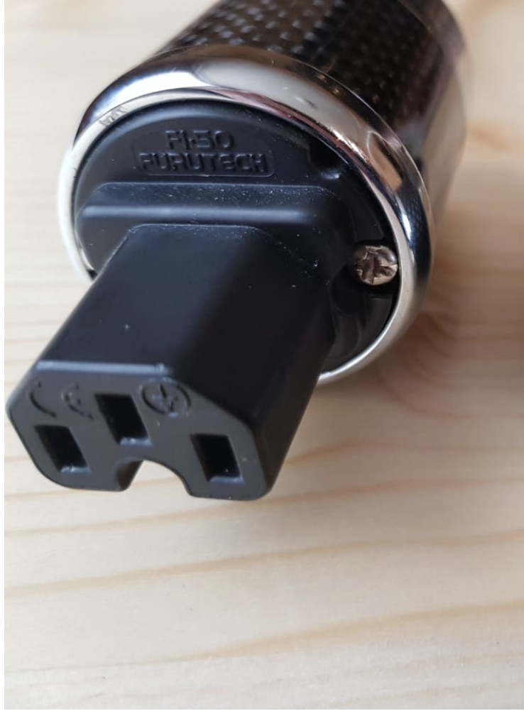

Увидел ваши увеличенные фото, сразу в руки оба кабеля. Да на вилках отличаются наличием и отсутствием выемки, а на инлете выемка присутствует на обеих. По шрифту завтра сравню, сейчас уже отужинал+150 антисептика, диван, не яркий свет - глаза напрягать не охота. Завтра по светлому сравню шрифты.

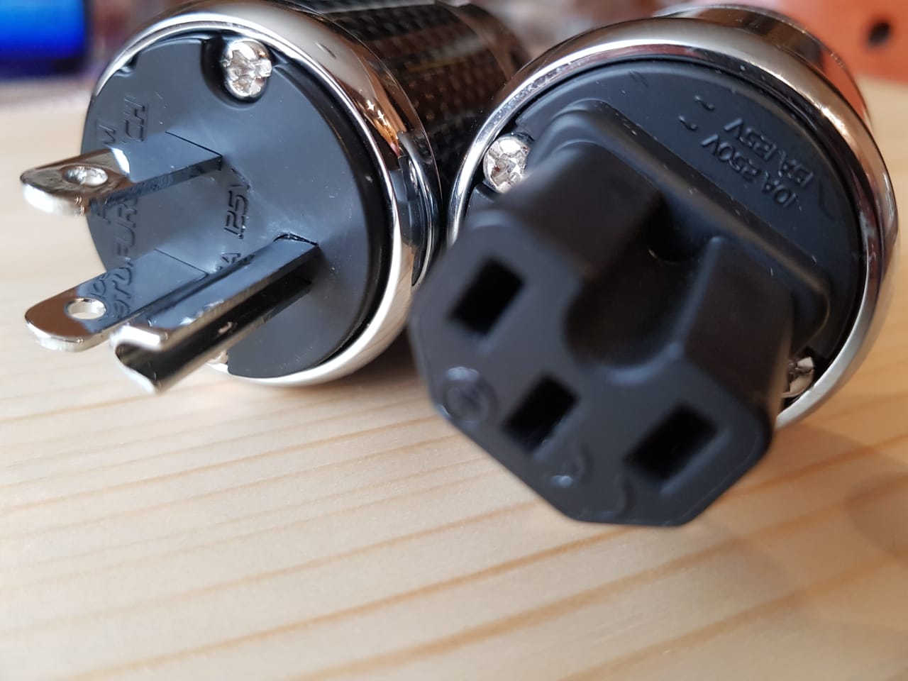

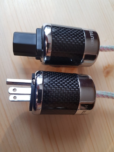

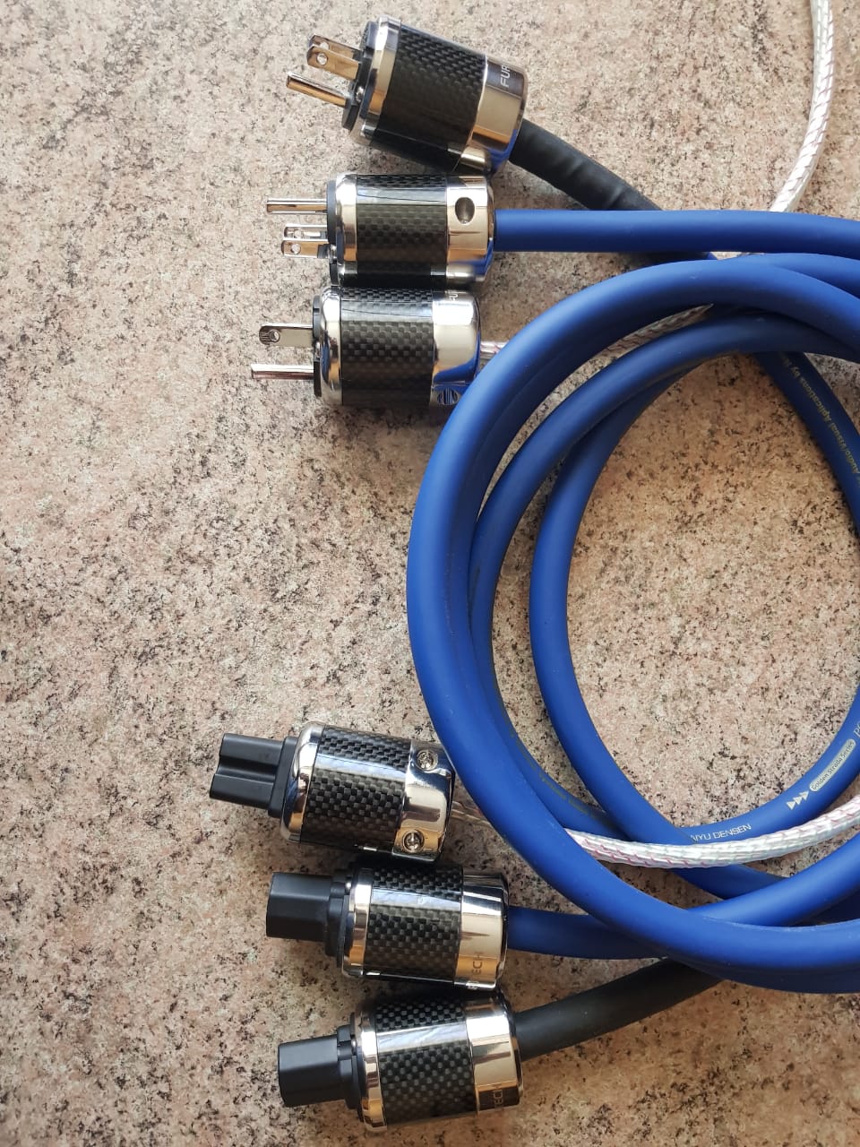

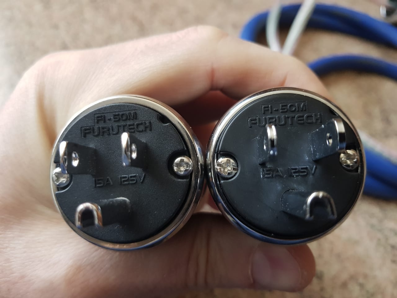

Собственно вот экземпляры для исследования (сравнений).

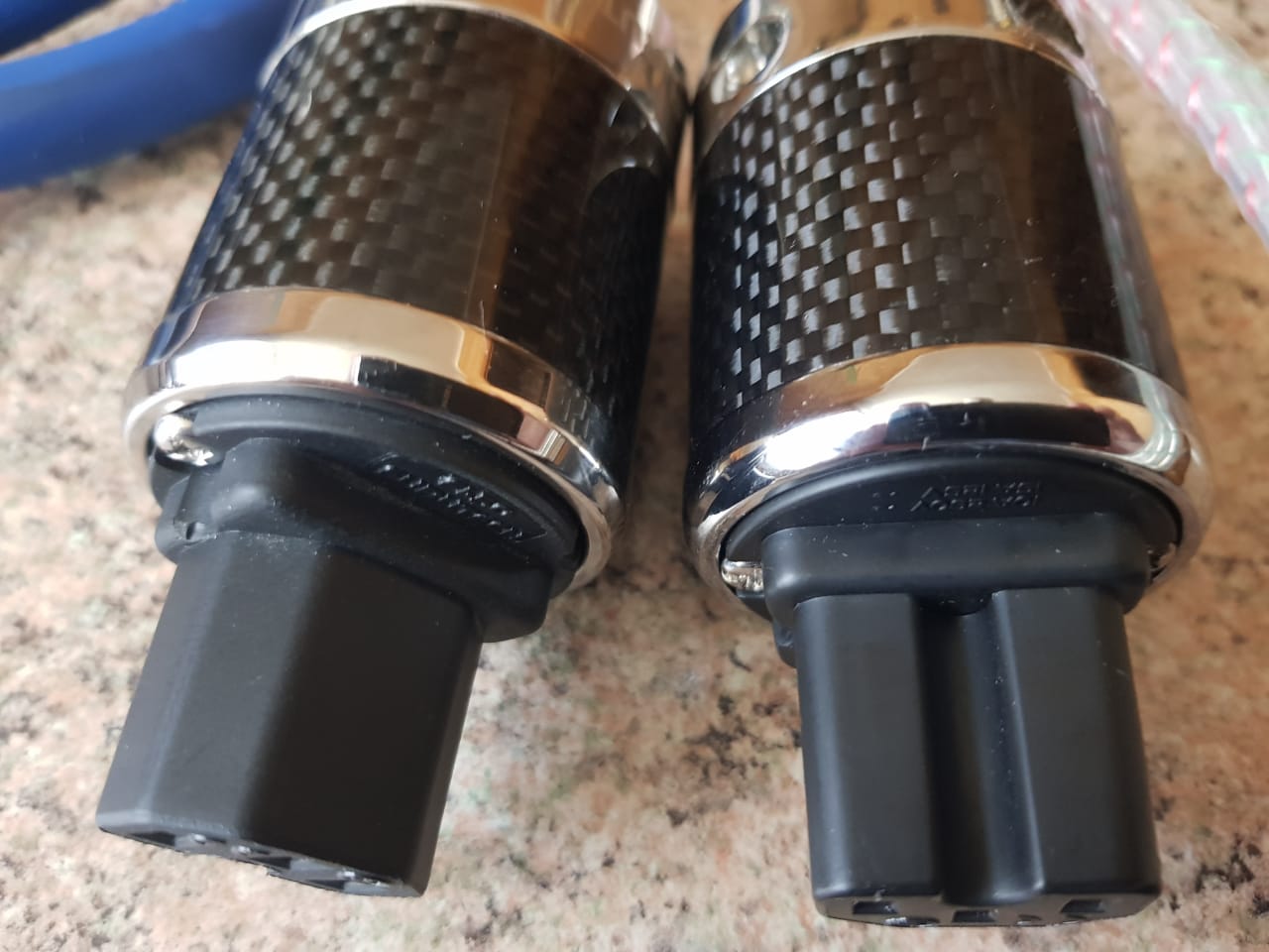

А теперь сравнения.

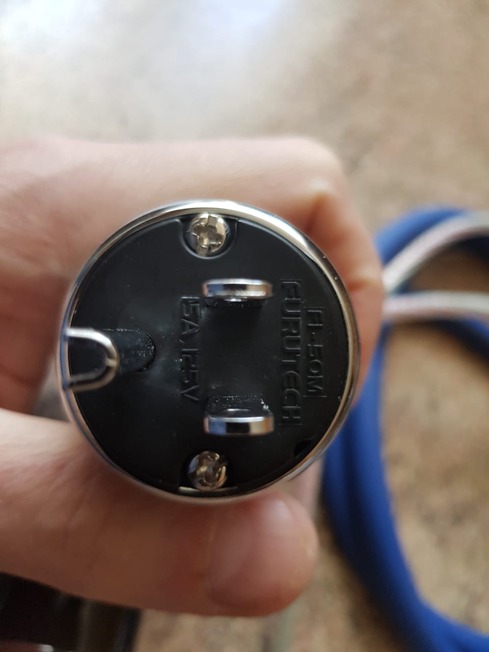

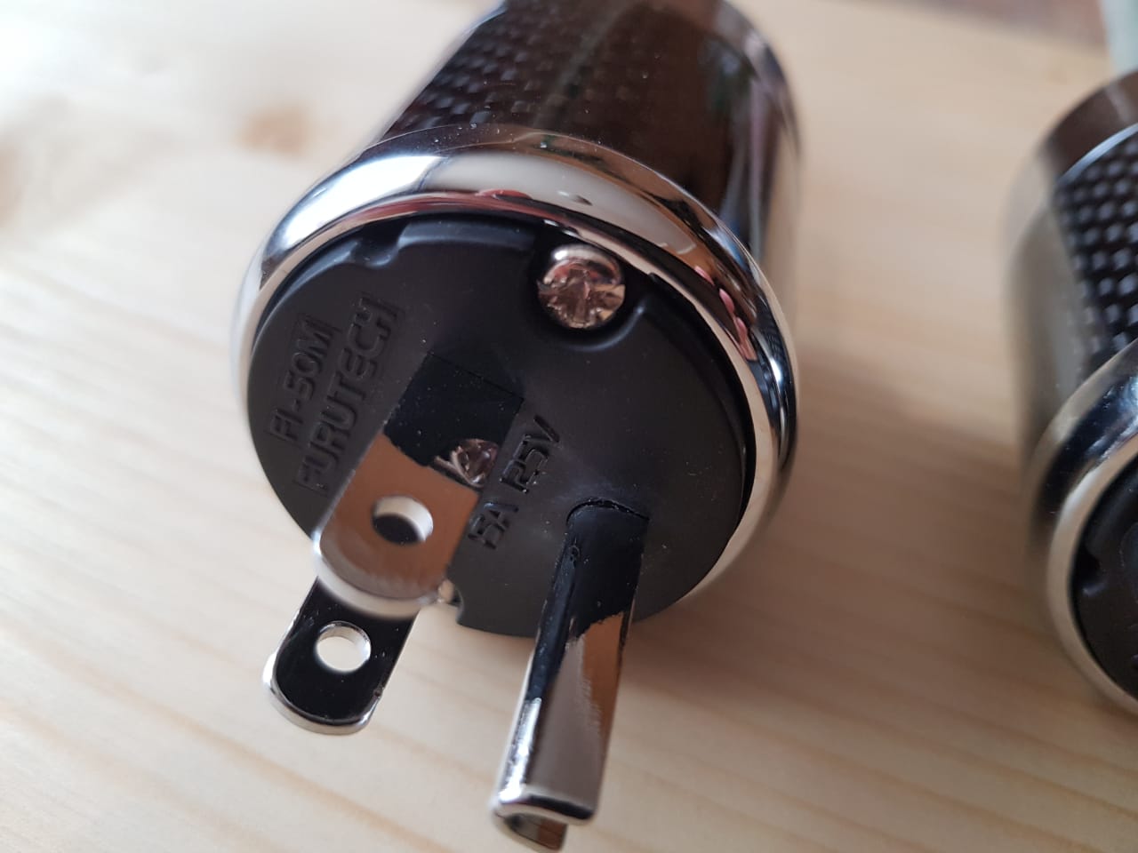

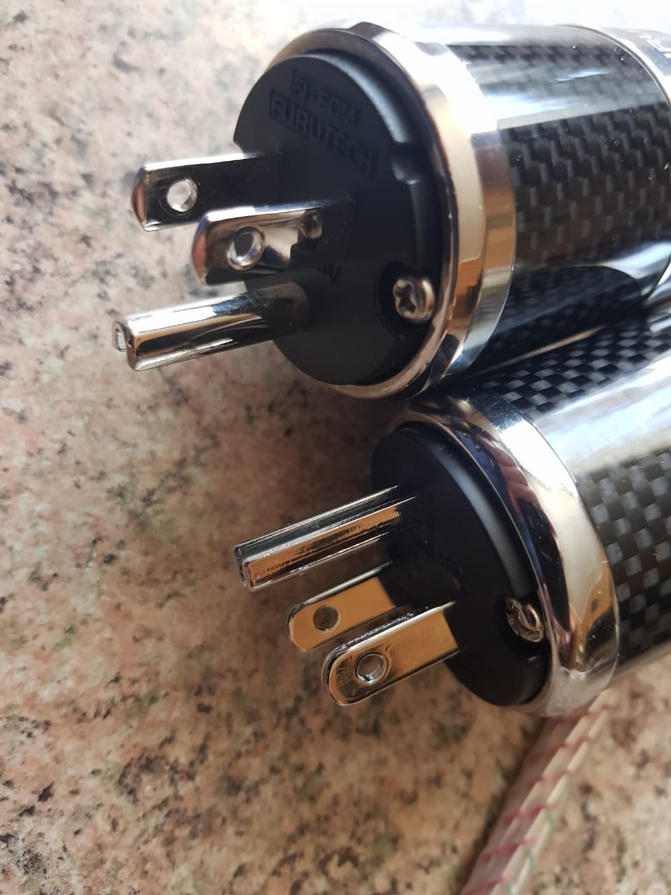

На первом и втором фото видна разница с т.н. фаской среза по периметрам пластикового кожуха вилки и инлета (на оригинале она четко видна, на реплике округлая форма). Слева пластик немного шероховатый - справа более гладкий.
На втором фото спец фаска на кончике ножевого контакта, на верхней вилке есть, на нижней нет.
На первом фото разница в нанесении штампов и разница в качестве пластика - шероховатый/более гладкий. Спец фаска на кончиках ножевых контактов.
На втором фото фаска среза по периметру пластикового кожуха.

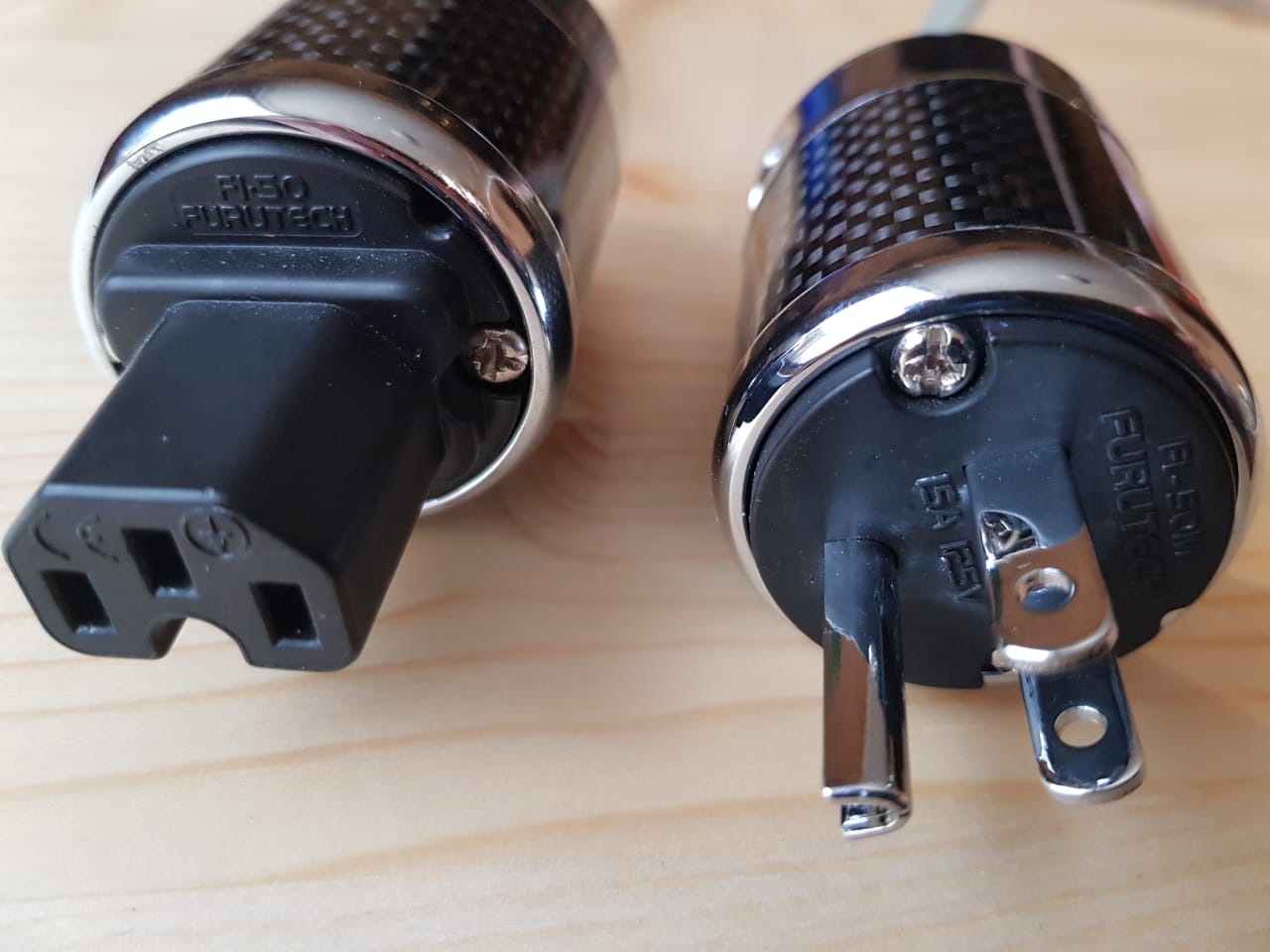

А вот два отличия, которые уже обнаружил я (по методике Михаила😁).
На оригинале винты только под крестовую отвертку, а на реплике с одной стороны расточено под плоскую отвертку (даже удобнее чем на оригинале).
Обратите внимание на разницу в шрифте - последние две буквы - CH, они явно отличаются на оригинале и реплике.
Вот теперь все. ЭкспириЕмент завершен, если еще вчера моя уверенность в том, что коннекты на кабеле реплике являются высококачественной подделкой были на уровне 97%, то сегодня я в этом уверен на 99%. 1% - на то, что вдруг Furutech решил немного изменить форму (дизайн) своих коннектов
