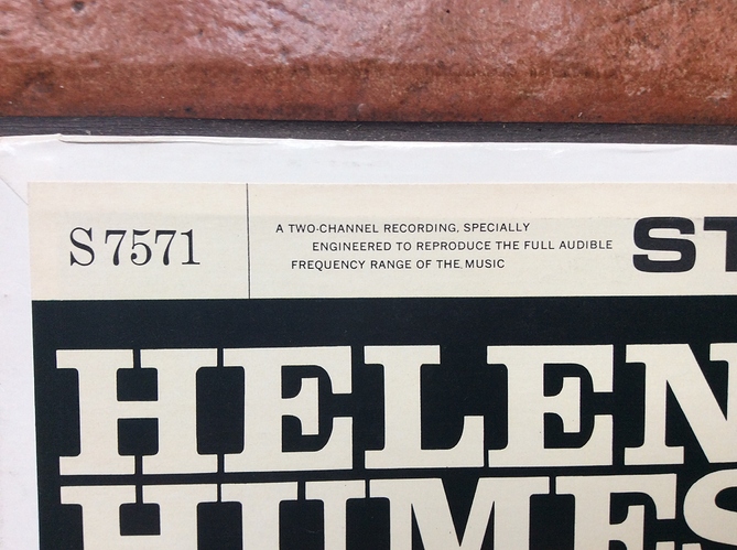

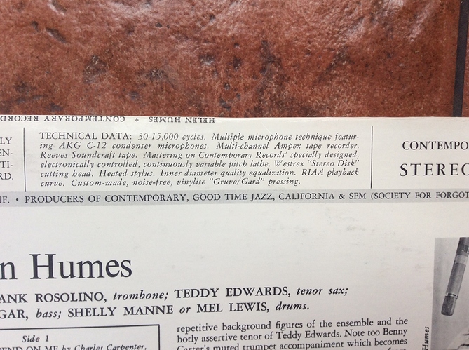

Причём те же 15-17 кГц содержали и исходники (мастер-ленты) 60х, с которых печатали винил, а потом и CD «ремастировали»))) На некоторых пластинках из 60х (Contemporary, например) красовалась гордая надпись - «хай фай - 30-15КГц

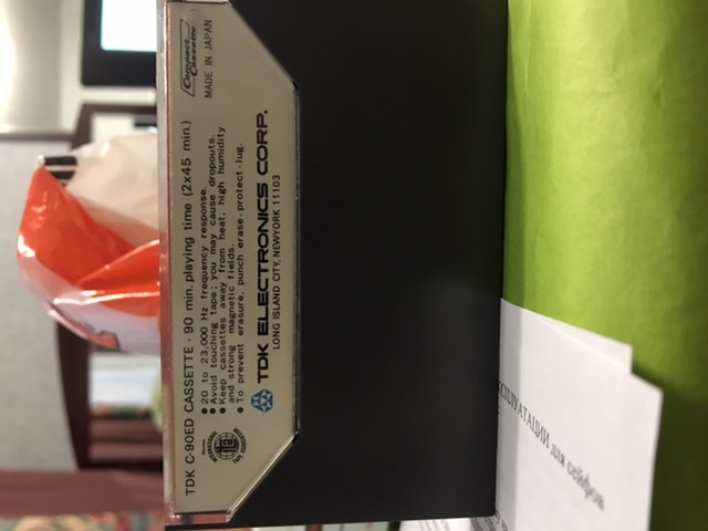

Тут уже, в 1971 году дают 20-23000 Hz
А много тех, кто реально слышит хотя-бы 16 кГц)? Я не говорю уже за 20 и выше…
