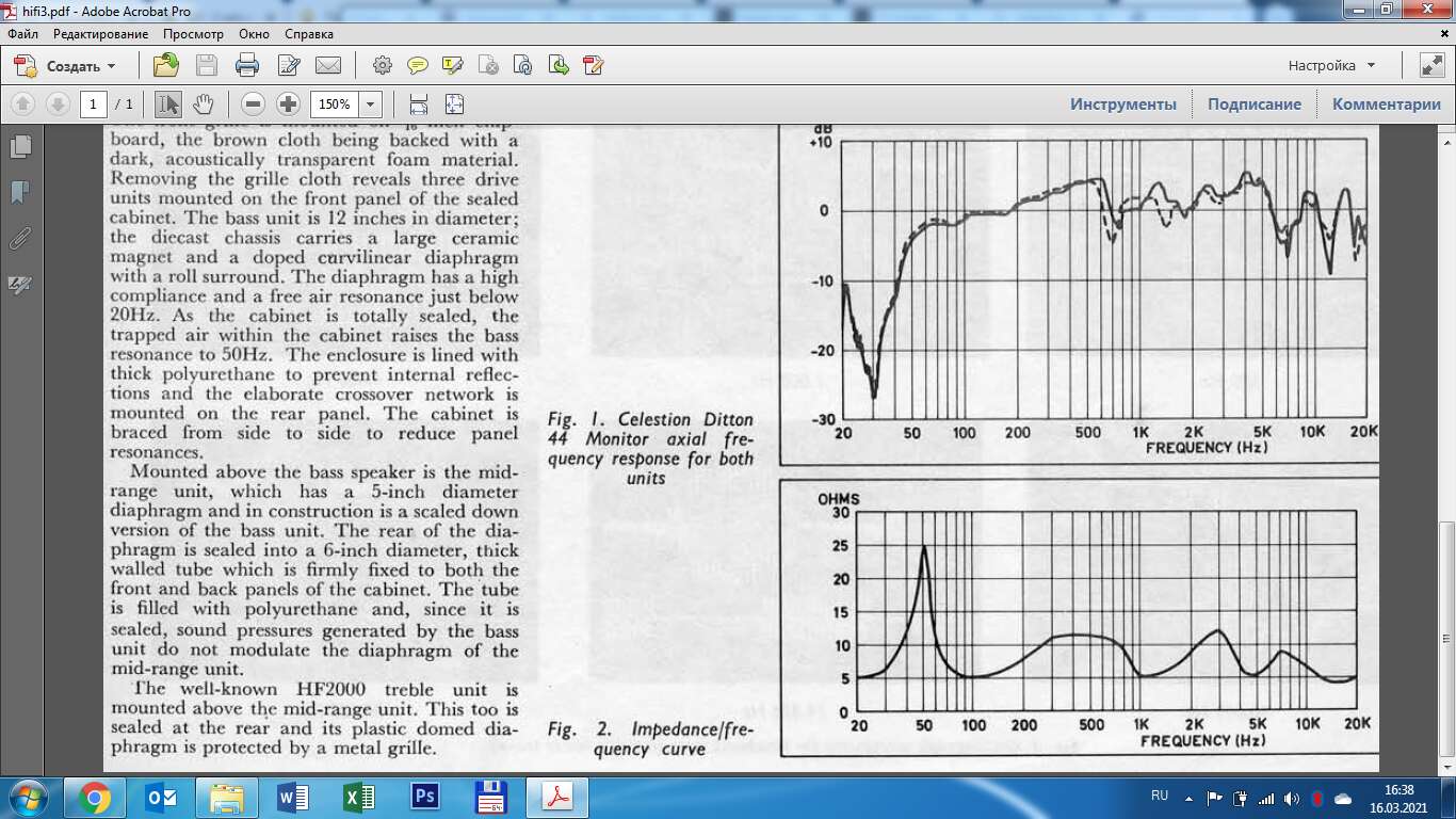

Интересно! Только сейчас увидел перевод статьи. Поискал информацию по своим винтажным Celestion DITTON 44.
Вот графики:
С моим ламповым двухтактником эти колонки играют просто прекрасно. Единственное “но”, есть моды комнаты, но это уже другая история.
