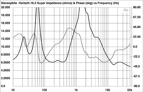

Да и не надо смотреть на статью как аксиому - вот мне, например, после прочтения было интересно взглянуть на график импеданса/фазы АН Е-ЛХ сигначе, который был на том же стереофайле и подумать, почему она считается подходящей для ламповых усилителей небольшой мощности. Можно ведь менять / дополнять статью.
Статья про совместимость, я первым делом нашел график импеданса для своей акустики,
Вроде все валидно, но тем не менее некоторые пункты из статьи в той или иной степени присутствуют. Остается непонимание.
А что конкретно непонятно? Похоже что по номиналу это 8 ваттный импеданс, и судя по графику, и тому что в статье написано, должны хорошо звучать с лаповыми усилками, даже маломощными:
Although the Super HL5 plus has a specified impedance of 6 ohms, my measurement (fig.1) indicates that the speaker’s impedance remains above 8 ohms for almost all of the audioband, and that the electrical phase angle remains relatively small. The HL5 plus will therefore be an easy load for the partnering amplifier to drive, and a good match for tubed designs.

Судя по взрывному росту импеданса на СЧ, лампам (с классическими трансформаторными выходами) эта акустика противопоказана. Вот я тоже из статьи не осилил, а чего-то они такие “рогатины” считают допустимыми для ламп.

Есть еще фаза - насколько я понял, высокий импеданс не проблема если компенсиреуется минусовой фазой, провалы импеданса тоже, если фаза плюсовая (индуктивная). А ровный низкий импеданс с минусовой фазой может быть проблемой.
