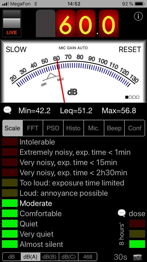

Если есть возможность установить в точку прослушивания spl meter или смартфон с такой программой - откалибруйте два цапа (у них разные выходные уровни сигнала будут) на розовом шуме на громкость 85дб (скачайте программу Room EQ Wizard) - и на предусилителе на ручке громкости сделайте обозначение (хоть карандашом) для каждого цапа.
А потом слушайте фонограммы. Попробуйте - интересно должно быть!

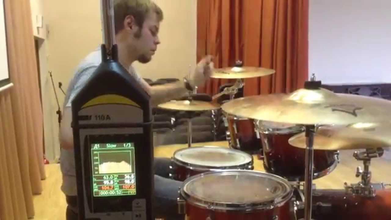

Есть такое понятие, когда долго слушаешь, слух замыливается, и хочется сделать погромче. Поэтому ушам надо отдыхать. Нам это особо сильно не грозит, а вот музыкантам - да. Особенно на концертах.
Слышал много раз, говорят хочу что бы барабаны были натуральными и бас-бочка. А вот вам и звуковое давление при обычной игре на установке
Привет соседям, если кто живёт в многоквартирном доме
