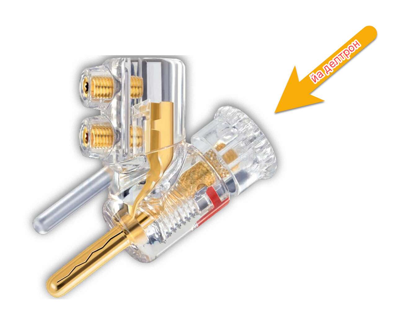

Да что то форум наймовский по этому поводу молчит… а ведь все было)))) Смысл такой: взять четыре наймовских вилки вытащить бананы снять изоляцию с кабеля примерно 2 см, потом сделать надрез на изоляции на нужном расстоянии, сдвинуть изоляцию. Таким образом получается два места для пайки и под углом 90 гр припаять бананы. Получится на каждом плюсе и минусе по 2 разъема. Это так называемый F разъем.
Не поверите конечно, но понадобится 4 дельтрона, 4 лопатки, 1метр Наки-5 и немножко термоусадки. И самое труднодоступное: паяльник на 60Вт и припой ПОС-61.
Как вариант дешево и сердито: снять изоляцию (чуть больше чем расстояние между разъемами в акустическом терминале) край облудить и насквозь протащить через 2 разъема ВЧ и НЧ

Они не под пайку, под зажим, если порукосуйничать и в терминале АС перепаять к одной паре разъемов, то можно обойтись и одной парой бананов без всяких перемычек. Ну или на ВЧ поставить WBT, а на НЧ подпаять делтрон из штатной вилки и не рукосуйничать))))
там нет отверстия, это винт с иглой, которая распирает банан для лучшего контакта. Если только лопатку под винт разъема на АС а WBT в отверстие на разъеме
