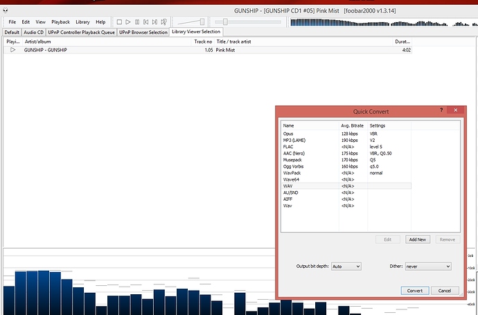

Еще разок - даже в фубаре при сохранении вы можете регулировать параметры сжатия - я сделал там пресет Wav, когда экспериментировал - и оставил его пресетом по умолчанию
Вот вы можете быстро сказать что выбрать при конвертации из этой таблицы?
Многие так попадают потому что через фубар удобно сохранять даже диски - быстро и без головняка, только разбираться надо при этом
