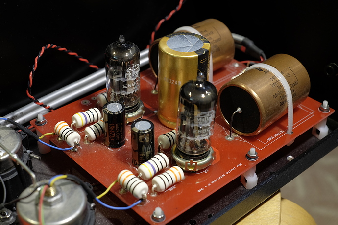

Изолирующие втулки регуляторов напряжения рассыхаются от температуры. Это может быть и вашем аппарате.
Усилитель после сборки. РГ, пред и оконечник соеденены тем же AN-Vx 31 (красные и белые проводки)
В начале я упоминал про проводку от водонагревателя. Олег @Bob попросил меня убрать этот хлам к чертям собачьим и сделать всё кабелем AN Lexus LX96.
Ну, у конечно Furutech. Куда же без него? :grin:
И вишенка на торте. Курнул De Jong еще раз косячок и поставил в драйверный каскад вместо ECC83 лампы CV4068 / 6158, даром что Brimar. Они промерно между 82-ми и 83-ми, но не аналог ни тех, ни других. Вдобавок ток накала у них в два раза больше.
Заменили их на золотоногие TESLA.
Выходные лампы TAD. Пока.
В предусилителе пока тоже поселились Теслы, к сожалению еще не «самые-самые»
Напоследок банальное «до» и «после»
Так или иначе в баре стало одним правильным пятиручечником ОТО больше.
Прошлое состояние – копаный-перекопанный, жопоруким рукосуем.
Нынешнее состояние – некопаный, слегка расово верно апгрейженный, после ракапа. Полностью аутентичный.
Сейчас Олег его отслушивает, будет заниматься, как каждый увлеченный Свидетель AN, «катанием ламп», и затем, наверное, будет сформулирован перечень окончательных доделок для Этапа 2.

Не, то что было до, это просто писец. За такое надо морду бить было. Вместо простой замены, которую просили сделать, этот м…к перепахал весь аппарат и сказал, обычно за такое он денег сверху берет, а тут он просто решил все сделать сам и бесплатно…
То что вы вернули, на сколько это возможно было всё к исходному состоянию - Вы просто молодец. Не каждый возьмется и еще меньше тех, кто это сможет сделать.
Поправочка - усилитель полностью (а не насколько возможно) возвращен к исходному состоянию. Это опять полноценный Audio Note, со всеми присущими ему качествами .
Не следует считать что единственно правильное “исходное состояние” это то, каким был выпущен тот или иной продукт AN 25 лет назад, с некоторыми деталями которые а) уже сильно состарились и потеряли свои характеристики, б) являются более низкого качества и от которых сама же мануфактура уже отказалась годы назад.
17 лайков
А как же перерезанные дороги? Их то пришлось паять проводами.

Ну если в этом смысле… А вот в музеях картины реставрируют. И если какую порезал психический маньяк, полотно сращивают. Картины после этого только поднимаются в цене. :slight_smile:
Справедливости ради на самой мануфактуре нередко режут дорожки и делают навесные перемычки. Если ошибка в партии плат или модификациюкакую придумали.

Для меня полное восстановление до оригинала, это восстановление до такого состояния, в котором все базовые составляющие (к примеру платы) имеют первозданный вид.
Кондеры которые не выпускаются, понятно не восстановить.
Если аппарату перерезали дороги и потом восстановили при помощи проводов, то при продаже покупателю придется рассказать с чего оно так.
Чтоб довести до абсолютно аутентичного состояния - кмк нужно новую заказывать новую плату, и не факт что её продадут.
А если аппарат для себя, то конечно без разницы как дороги идут, на текстолите или проводами.
Хотя скептики могут сказать, что де провода тут могут повлиять на качество звука с неизвестным результатом. :slight_smile:
Если подходить с позиции здравомыслия, то я лучше бы такой аппарат взял бы, чем с высохшими китайскими конденсаторами.
Но рассказать, да придётся…
