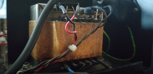

Задам тут вопрос специалистам про коммутацию питания на входных трансформаторах OTO SE. Сейчас сделано вот так:
Насколько я понимаю сделано на входное напряжение 240 вольт (стоит перемычка между 0 и 120). Напряжение в сети у меня 220…225. Стоит ли перекоммутировать на 220 вольт? Для этого нужно только перекинуть перемычку с 0 на 110?
С точки зрения улучшения звучания - стоит. А вот с точки зрения надежности - проследить за нагревом трансформатов, тем более что они оба у вас старой серии.

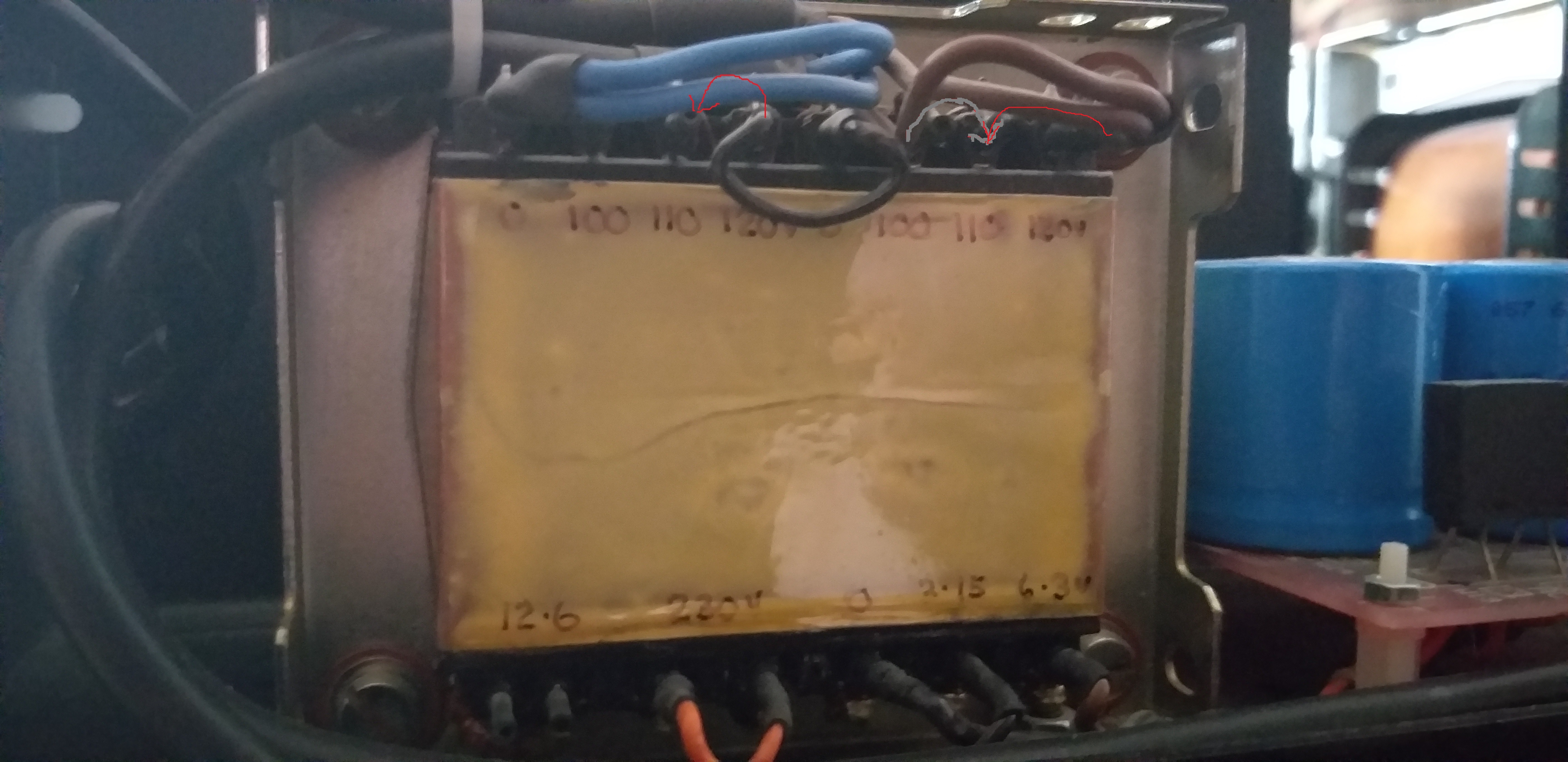

Переключение на 220:
Трансфоматор у передней стенки (первое фото) - перемычку поставить на 110 - 0, а коричневые провода (справа) перенести на один шаг влево, на 110.
Трансформатор у задней стенки - проделать те же операции, но в нижнем ряду.

Вот так? Красные стрелки.
По нагреву трансформаторов - какая их допустимая температура при работе?
Да.
Макс. градусов 60-70, но это уже не грани. Как по мне, и это слишком. Но могут быть и другие мнения.
60-70 градусов это действительно много. Если будут сильно греться придётся возвращать на 240 вольт.
сначала на 230 в, если всё равно раскаленные будут то выхода нет - на 240в.
