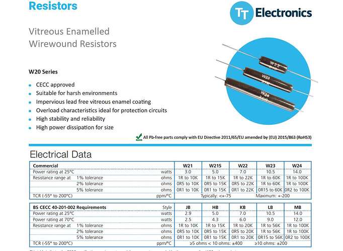

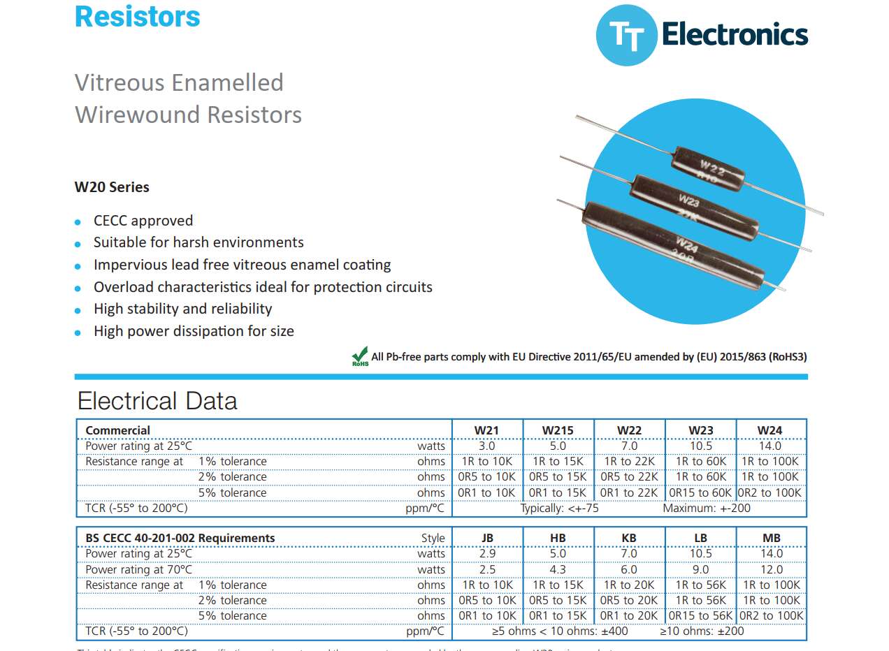

Вот, я ранее написал, что на сайте TTE нет глазурованных, а у себя в закромах нашел даташит:

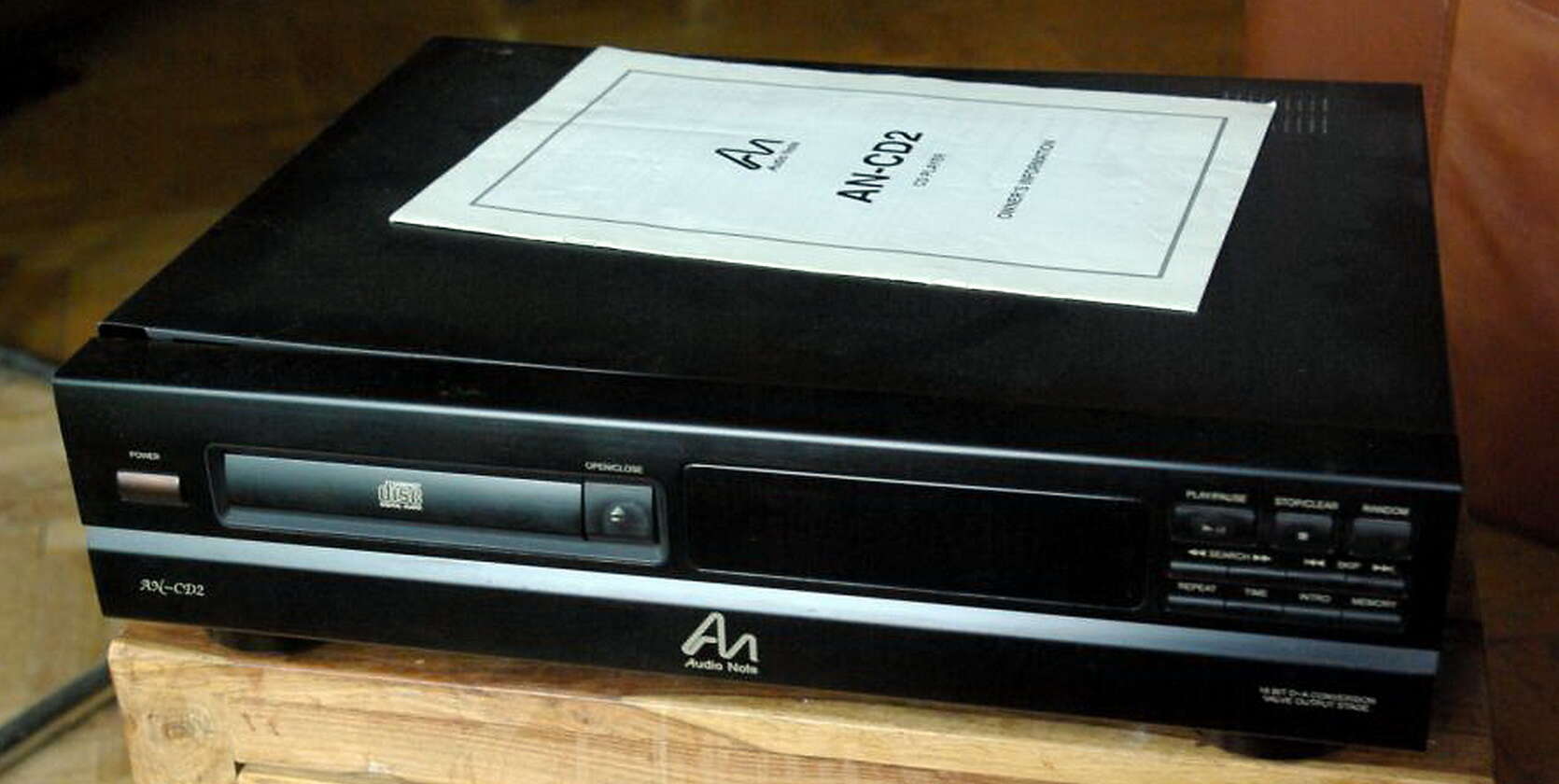

Приехал донор для моего личного AN-CD2, электроникой которого я пожертвовал два с половиной месяца назад.
Заполучить его было практически невозможно, так как находился он в стране, где нет наших стерео-таксистов, да и просто посетителей бара, а продаван хотел только самовывоз и вообще был с прибабахом.
Максим @RRainman отнесся с большим участием к моей проблеме. Потратив немало личного времени и усилий он смог организовать забор и отправку этого “кота в мешке” из соседней страны.
Я глубоко тронут!
Максим,
еще раз, теперь публично, примите мою сердечную признательность! Благодаря вам появилась надежда восстановить проигрыватель.
Здоровья вам и благополучия! :wine_glass: :fireworks:

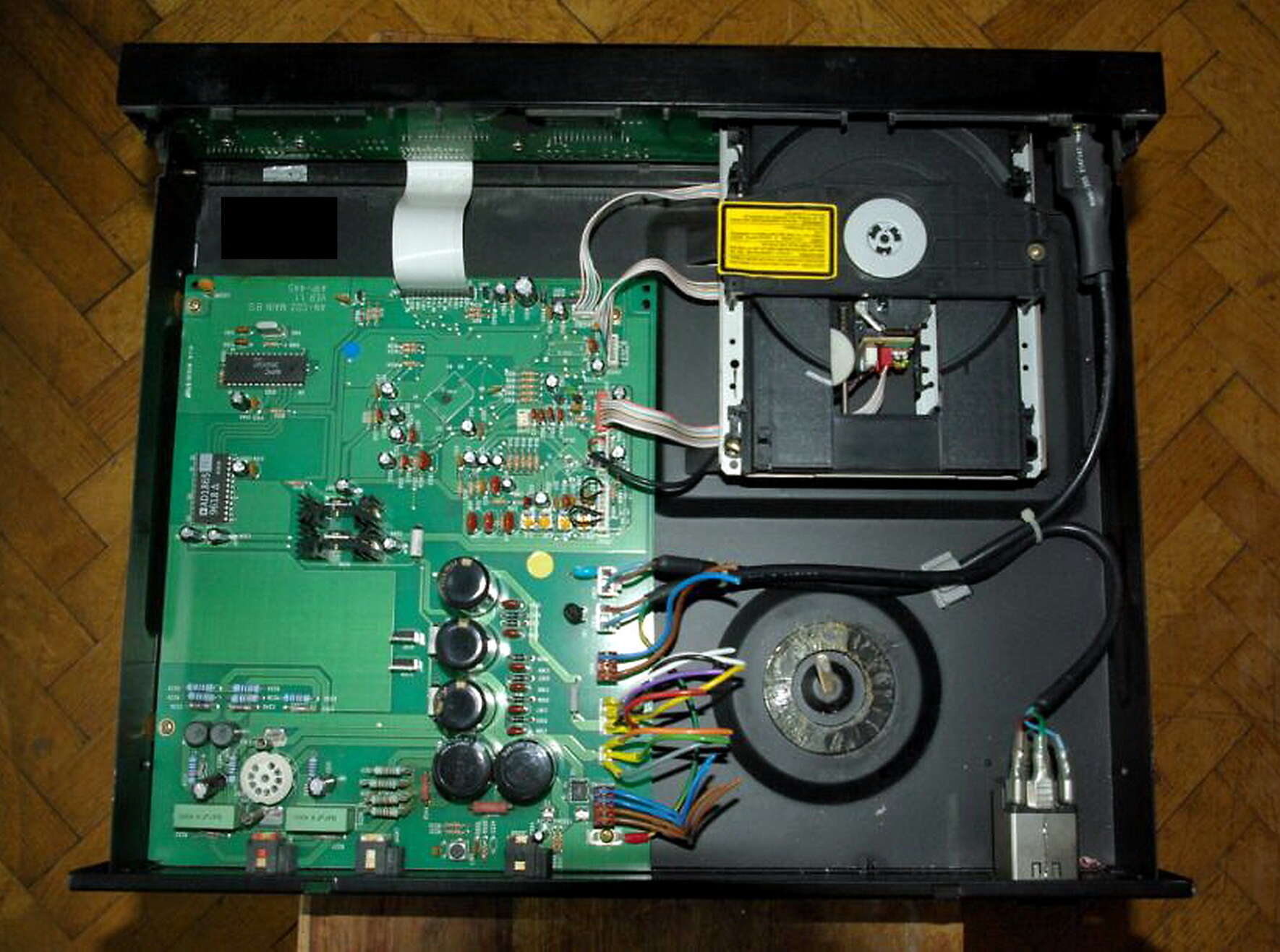

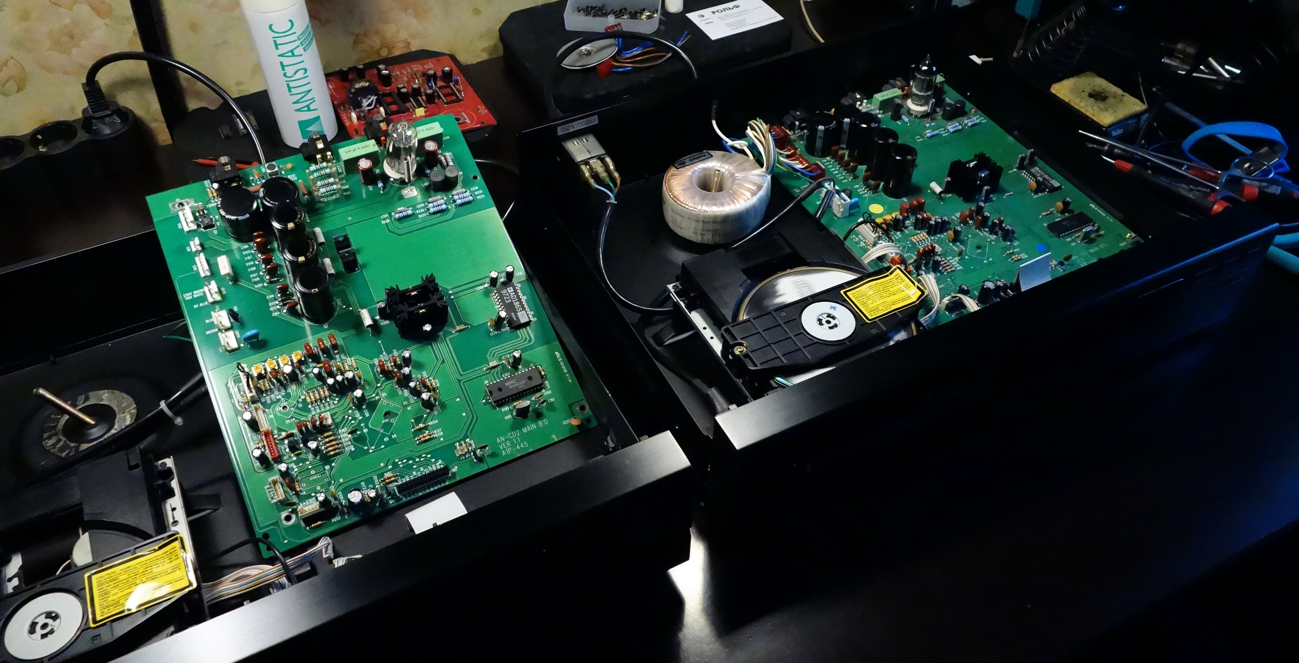

Чутье не подвело. Риск с покупкой донора, в совершенно неизвестном состоянии, оправдался.

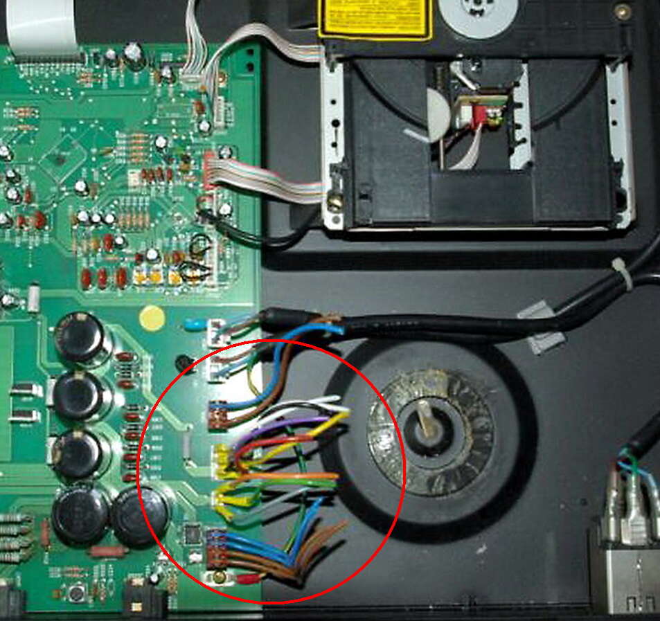

Приехали останки проигрывателя, с унылым внешним видом и совершенно убитым по всем статьям CD механизмом. Совсем фееричным было отсутствие силового трансформатора и следы попыток приколхозить какой-то другой трансформатор. Провода «нового» трансформатора тамошний самоделкин недолго думая припаял прямо к штырькам разъемов на основной плате. Припаял, причем плохо, пара проводов просто отвалилась при инспекции.
Потом, видимо, все это не взлетело и провода перекусили.
Но! Основная плата оказалась не только полностью исправной, но и девственно нетронутой (за исключением выше упомянутых разъемов питания).

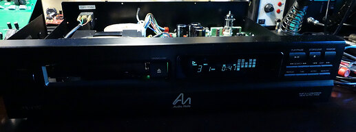

Заменил разъемы и приготовился к моменту истины…
Взлетело, да еще как! Вооружившись осциллоскопом и нужными дисками, подстроил уровень сигнала потока данных, регулировки фокуса, трекинга, каскадов слежения и коррекции под оригинальный CD привод, который стоит в моем проигрывателе. Считывает TOC (Table of contents) почти мгновенно, играет даже несколько деградировавшие CD-R.
Остается лишь еще раз поблагодарить @RRainman, только благодаря которому удалось выцепить этого донора у проблемного зарубежного продавца.
Теперь у меня снова есть AN CD-2 с идеальным внешним видом и первозданным внутренним содержанием.

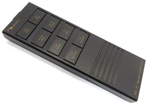

Кассетные деки Nakamichi CR-7x комплектовались вот таким пультом дистанционного управления.
Но, на вторичке, уже давно, продавцы смекнули что такой пульт отдельно стоит очень немаленьких денег и стали продавать деки и пульты отдельно, снабжая описания всякими враками и нагревая покупателей.
Однако если есть программируемый пульт, можно не искать оригинал и не тратить пару сотен баксов.

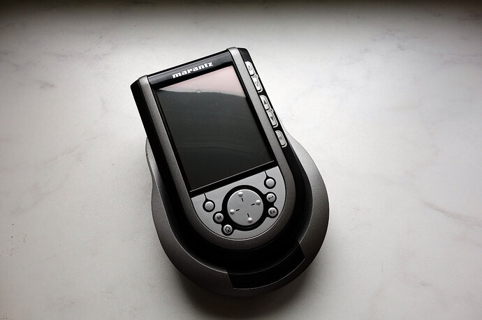

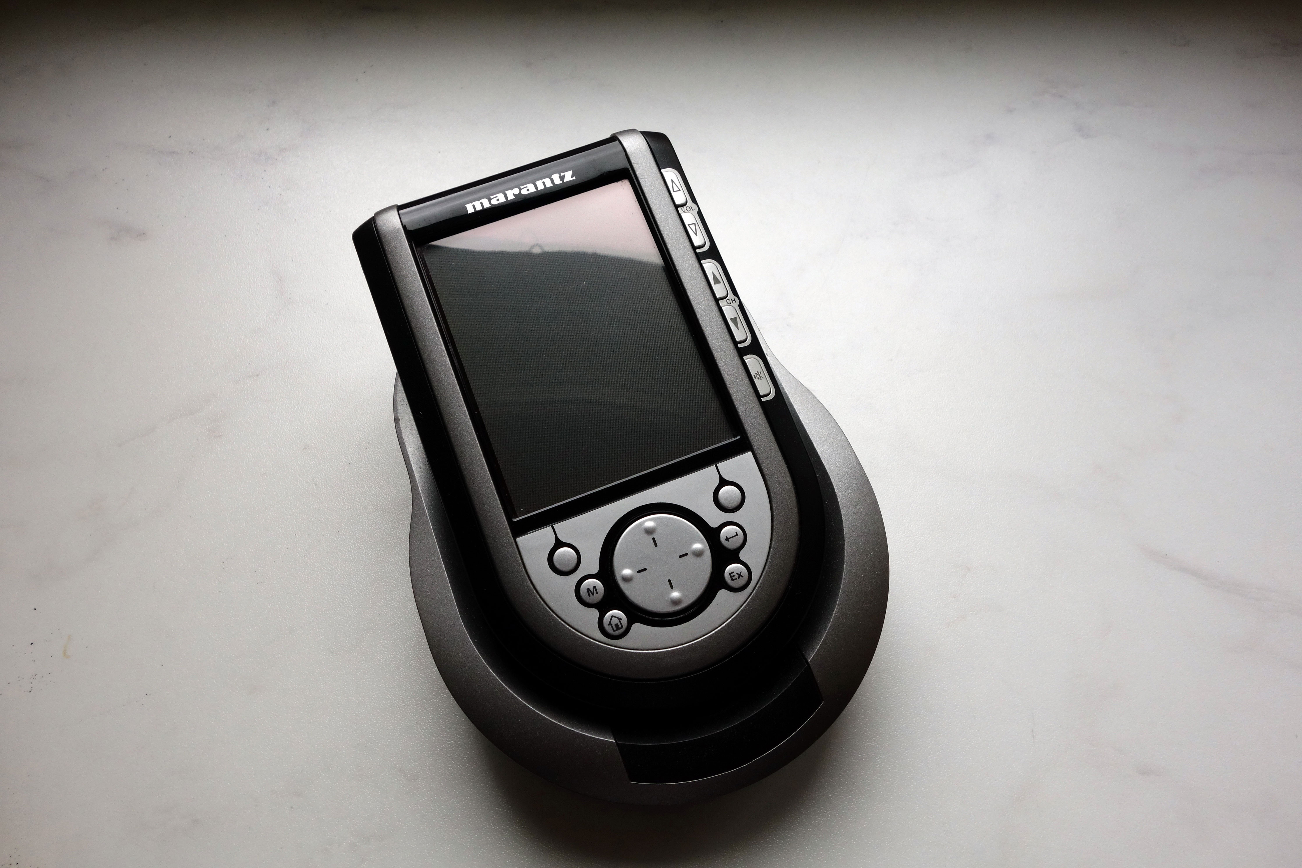

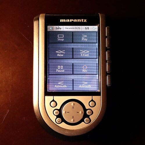

К счастью, у меня есть не просто какой-то пульт, а изделие из “золотой эры” - Marantz RC9500.
Про него можно писать отдельную большую статью, настолько он перфектен. Правда придумал эти пульты не Marantz, а Philips. Это ближайший родственник Philips Pronto, но с элегантным марантцевским дизайном и своим софтом.
Перфектность в том, что он может управлять любыми устройствами с инфракрасным и радиочастотным управлением. И не просто управлять отдельными устройствами. Вы сами можете запрограммировать пульт для выпонения самых хитрозаплетенных макросов, поэтому он полностью раскрывает свои возможности, если есть сложный “умный дом”, взрослый домашний кинотеатр и множество блоков аппаратуры. Одним нажатием кнопки можно осуществить последовательное включение техники, управление светом, экраном, проектором, процессорами и т.д.
Софт для программирования тоже прекрасен. Это настоящий WYSIWYG, без всяких оговорок, в котором можно скомпоновать любые панели и кнопки управления. Кроме этого, импортировать коды управления в любом формате, создать внутренние ссылки, переходы, макросы. При этом всё настолько интуитивно понятно и удобно, что диву даешься.
Так что, на скорую руку сделал пульт для Nakamichi.
Цвета в действительности намного лучше, поскольку трудно нормально снять TFT экран пульта в обычном освещении.
