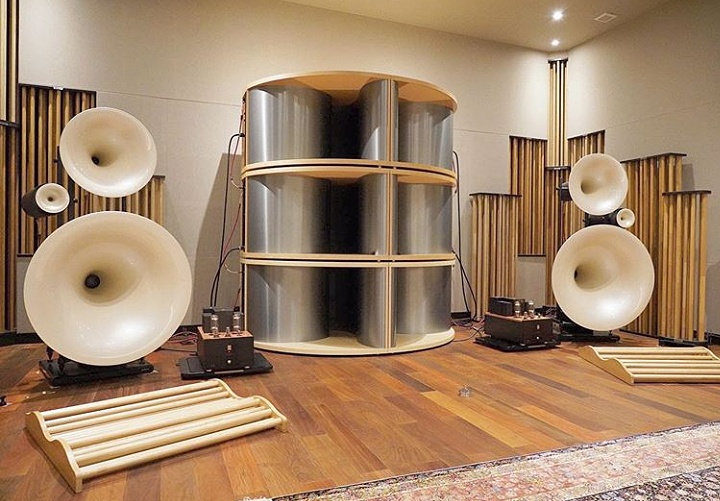

Недавно @Ricercar разместил в Красивые аудио-системы и компоненты — часть II фото на которое никто не обратил внимания.
А меж тем это такая же система или даже та самая, но доработанная, и в другом помещении, которую купил первый японский клиент фирмы Kondo. До этого техника Kondo ANJ на внутреннем японском рынке не продавалась.
Вот это фото мне прислал Ашизава сан, три года назад, когда поделился сей приятной новостью.
