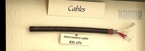

Это действительно странно. Из всей линейки Кондо, в чулках только LP и LPz. Причём если LP выглядит без чулка неровным и не очень эстетичным, то LPz такой проблемой не страдает, т.к. он выглядит как и все другие кабели от Кондо, но он всё равно в чулке. :thinking:
Кстати в отличии от 8 проводов в LP, в LPz уже только 4 провода.
Это какой-то старый вариант.
Мне вот приносили разновидность где было 12 проводов. А может я что попутал от усталости. Спать надо больше.
