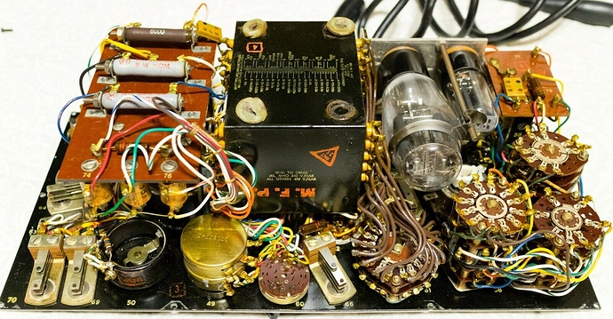

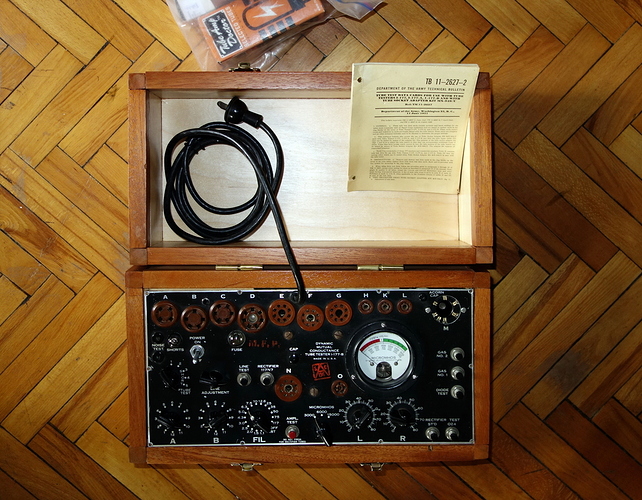

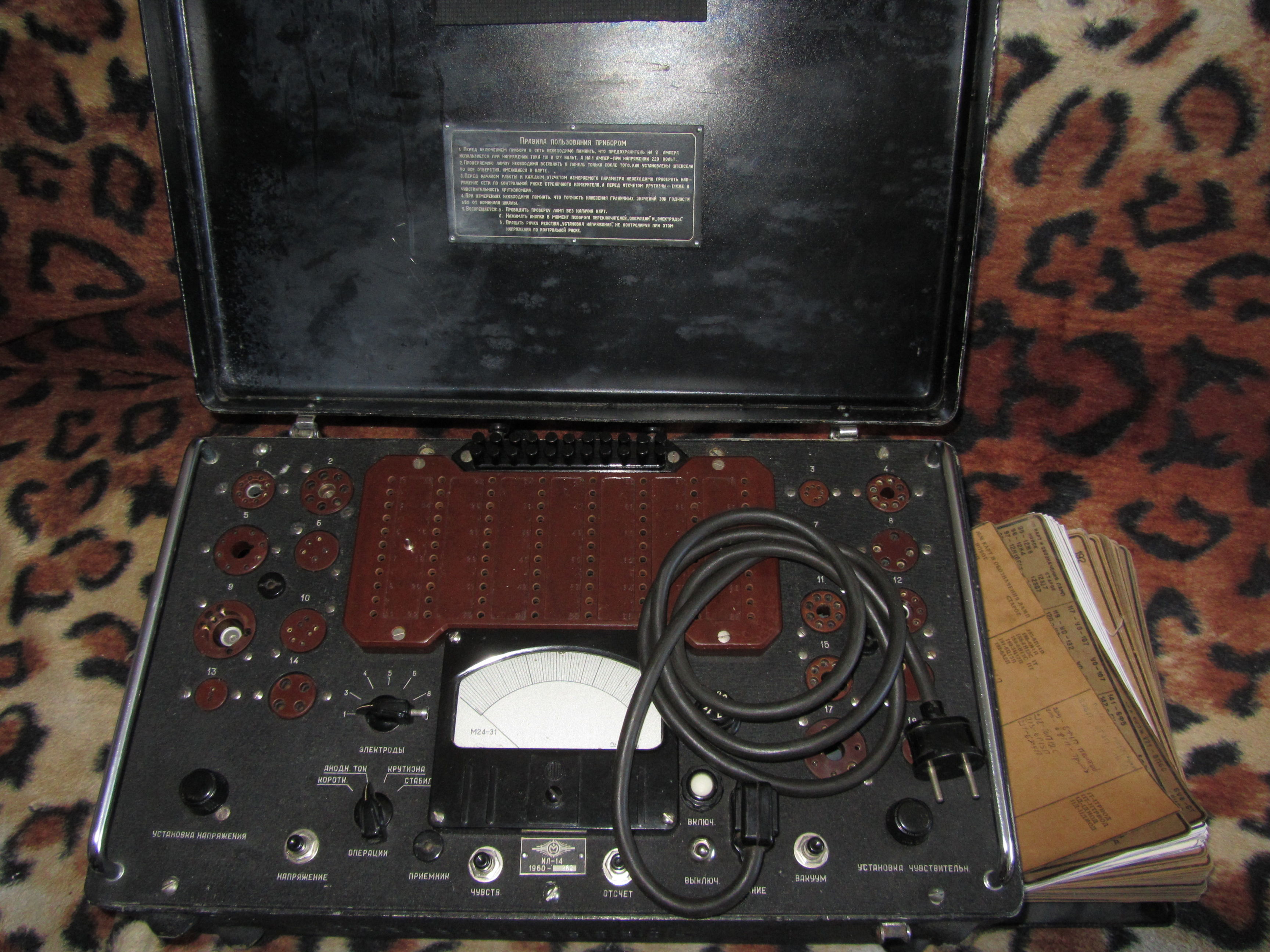

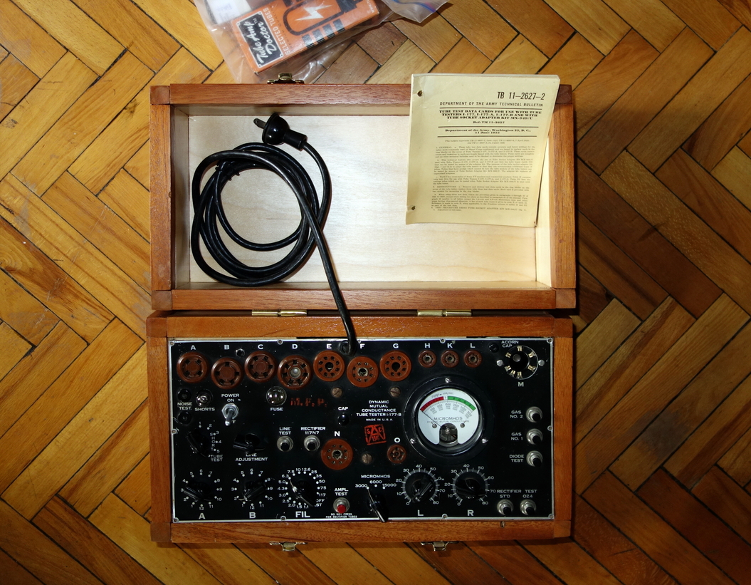

Вновь обзавелся прибором вместо утраченного некоторое время назад ИЛ-14.
Тяжеленный был и здоровый как слон.
Теперь армейский Hickok I-177 Tube Tester.
Кейс из (ценных) пород дерева сделал американец. Чуть кривовато, но с душой :slight_smile:
Вот где хай-энд:
Тестер надо конечно подшаманить, кое-что обновить, откалибровать. Подобрать пригоршню правильных переходников для более “современных” ламп.
Это займет некоторое время, но в результате вновь можно будет определять здоровье ламп не только по внешним симптомам и чутью, но и по объективным показателям.

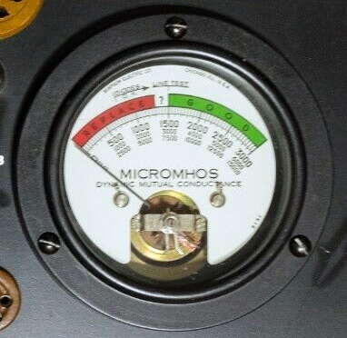

Главное, что микромосы меряет.
i177_micr

Так, опять мимо гуманитариев. Похоже на название какой-то твари из Гарри Поттера.
Усилинный гуглинг выдал следующее:
Микромо (мк℧) — применяемая в прошлом дольная единица электрической проводимости мо, которое является альтернативным наименованием сименса и величиной, обратной ому. Мо являлось прочитанным справа налево словом «ом» и обозначалось перевернутой прописной греческой буквой омега.
Читал, практически не угадал ни одной буквы.
In general, правоверному меломану-аудиофилу незачем забивать себе голову такими тонкостями. Как говаривал Козьма П.: «Никто не обнимет необъятного!».

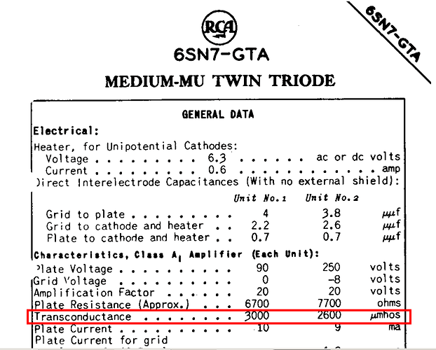

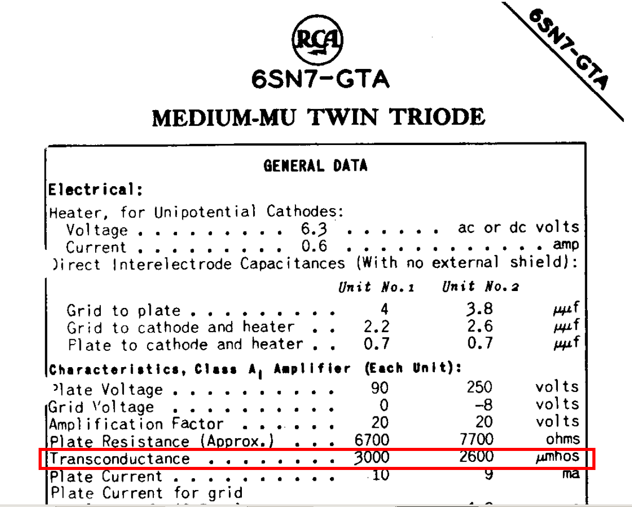

Тем не менее полезно знать, что в даташитах на лампы указаны микромосы для новой лампы, а при покупке на eBay у серьезных продавцов можно увидеть эти значения для продаваемых ламп и так понять насколько они “здоровы” и сколько им осталось.
Вот, к примеру, открывем первый попавшийся даташит:
Это ж не единственное, что ламповый тестер может, еще вакуум, шумы, микрофонность и т.д. и т.п.

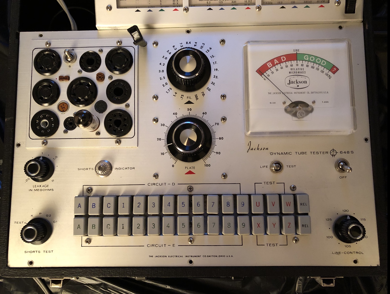

Вещь! Ко мне в прошлом году случайно попал Jackson 648S. Я на всякий случай все новые лампы с ебея на нем проверяю.
А что лучше в плане схемотехники и звука встроенный ушной усилитель как на leben 300 или лучше выход на него на усилителе и подключать уже отдельно? Лишние провода опять же появляются еще одна розетка…
“И ето правильно!” ©
Как часто попадались лампы в худшем состоянии, чем заявлял в лоте ибэйер?
So far, одна лампа дохлая попалась. Отправил назад, деньги вернули.

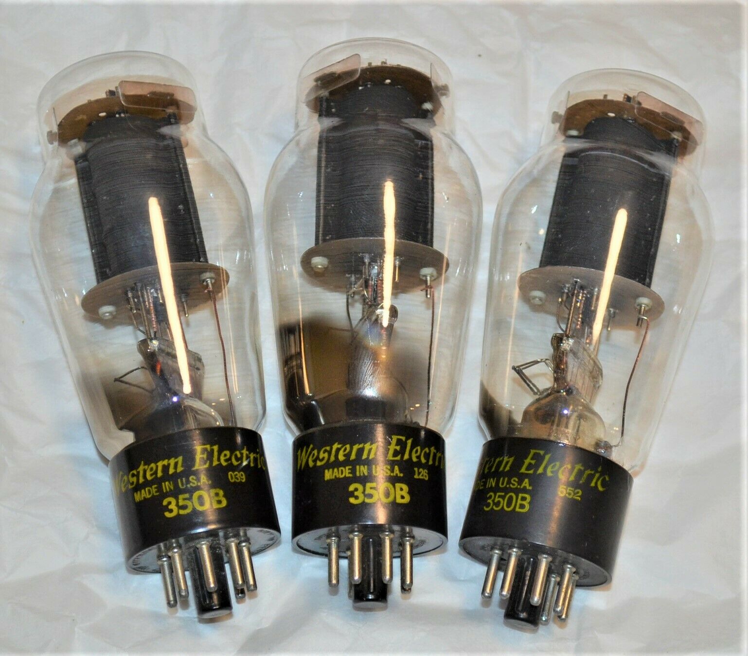

Western Electric 350B–The Ultimate 6L6? :slightly_smiling_face:
Про лампы всёж))
Возможно поставить в Soro/P2 старые WE 350B?теоретически это прародитель 6L6 и это лампы одной линейки с WE300B/WE350B/WE274B.Или Soro/P2 не предназначены для такой замены?

Накал 1.6 ампера вместо 0.9 у 6л6, может силовой трансформатор сгореть. Не думаю что там столько запаса.
