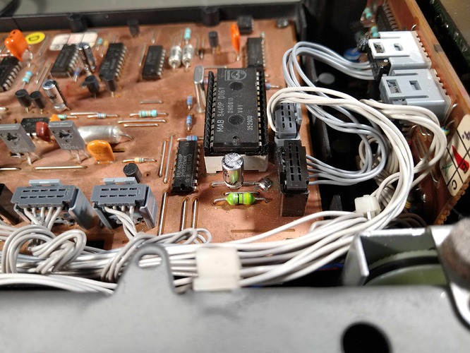

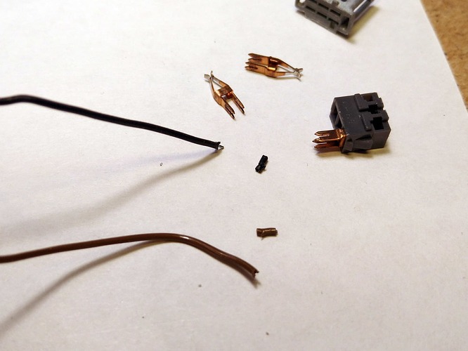

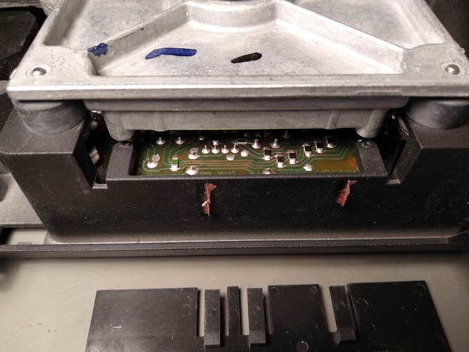

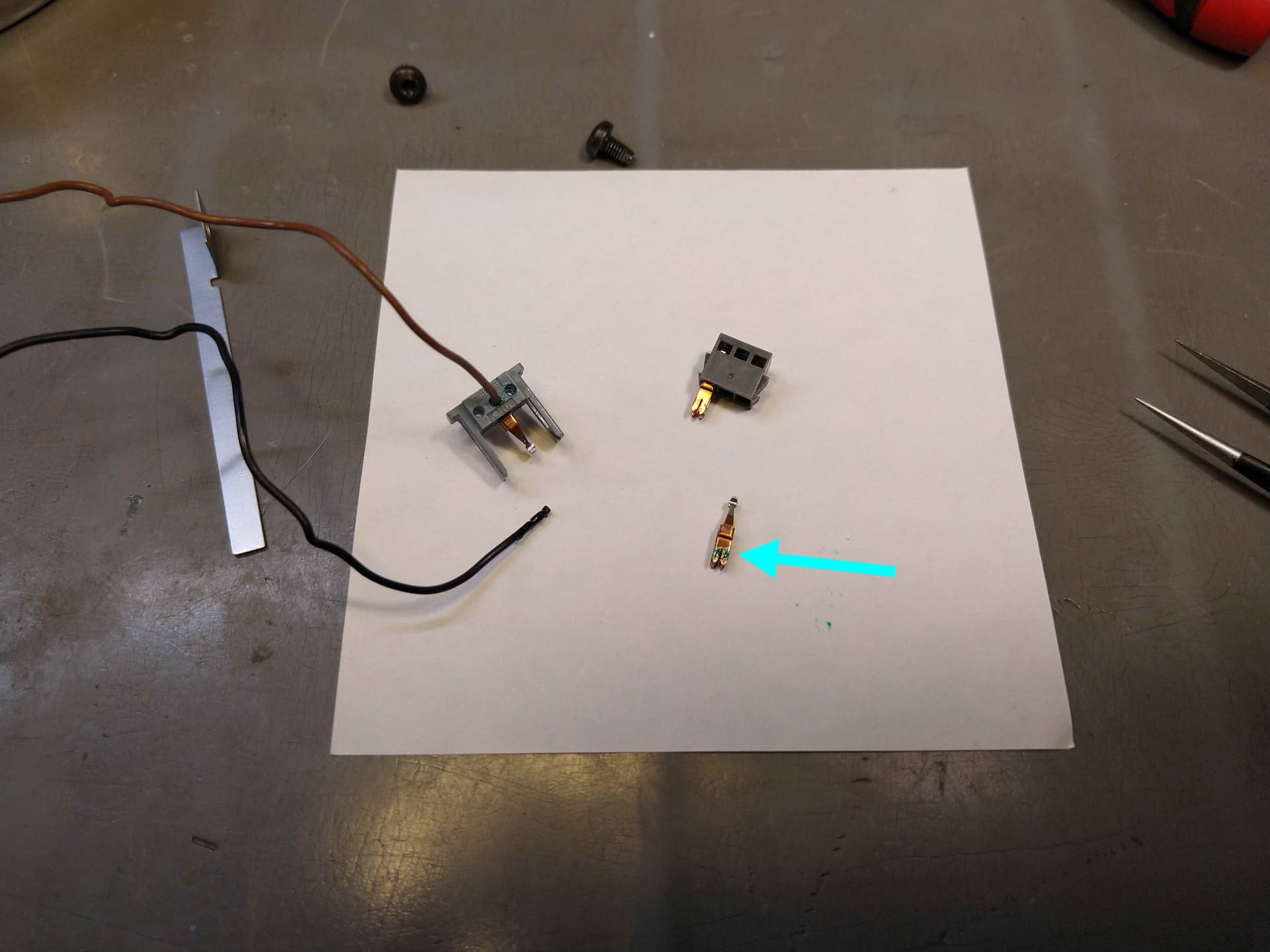

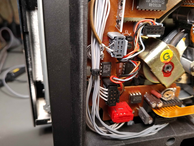

На последних двух фото в предыдущем эпизоде был виден один из концевых выключателей положения трея.
Промыть и удалить окислы с контактов и отрегулировать его положение – это не все, что необходимо для восстановления правильной работы этого узла.

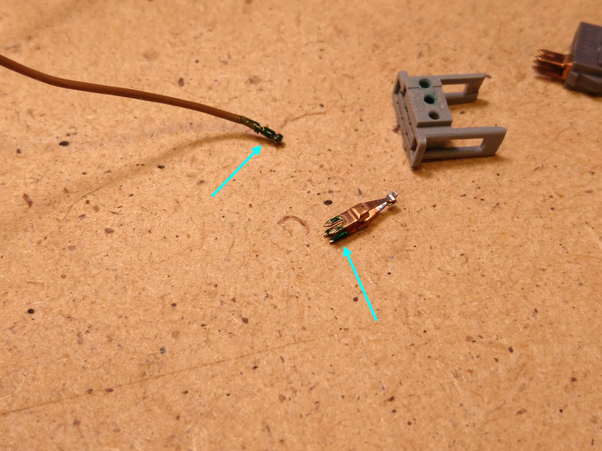

Как водится, подобную технику «обслуживают», что в загранице, что у нас, обильно заливая «очистителями контактов», что провоцировало еще большие проблемы.
Разъемам эти орошения кроме вреда ничего не приносят. Медь начинает окисляться, изоляция входит (иногда) в химическую реакцию и всё покрывается зелёной слизью, контакт между проводником и пружинным контактом либо драматически ухудшается, любо пропадает вовсе.
Таким образом, большой частью работы стала переборка абсолютно всех разъемов в плеере (о чем будет еще ниже по тексту), ну а началось всё со всего одного простого двухконтакного разъема этого концевого переключателя.

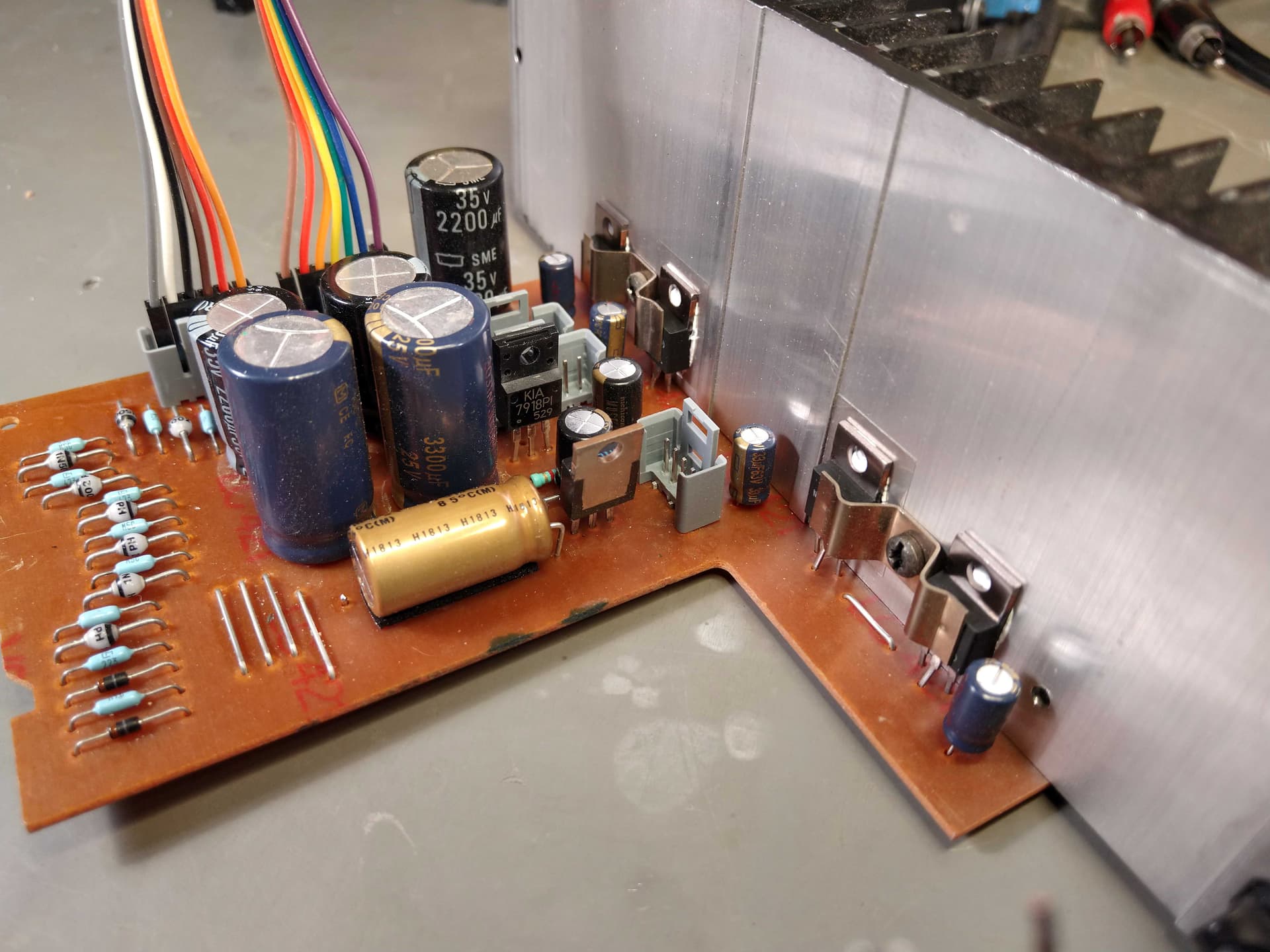

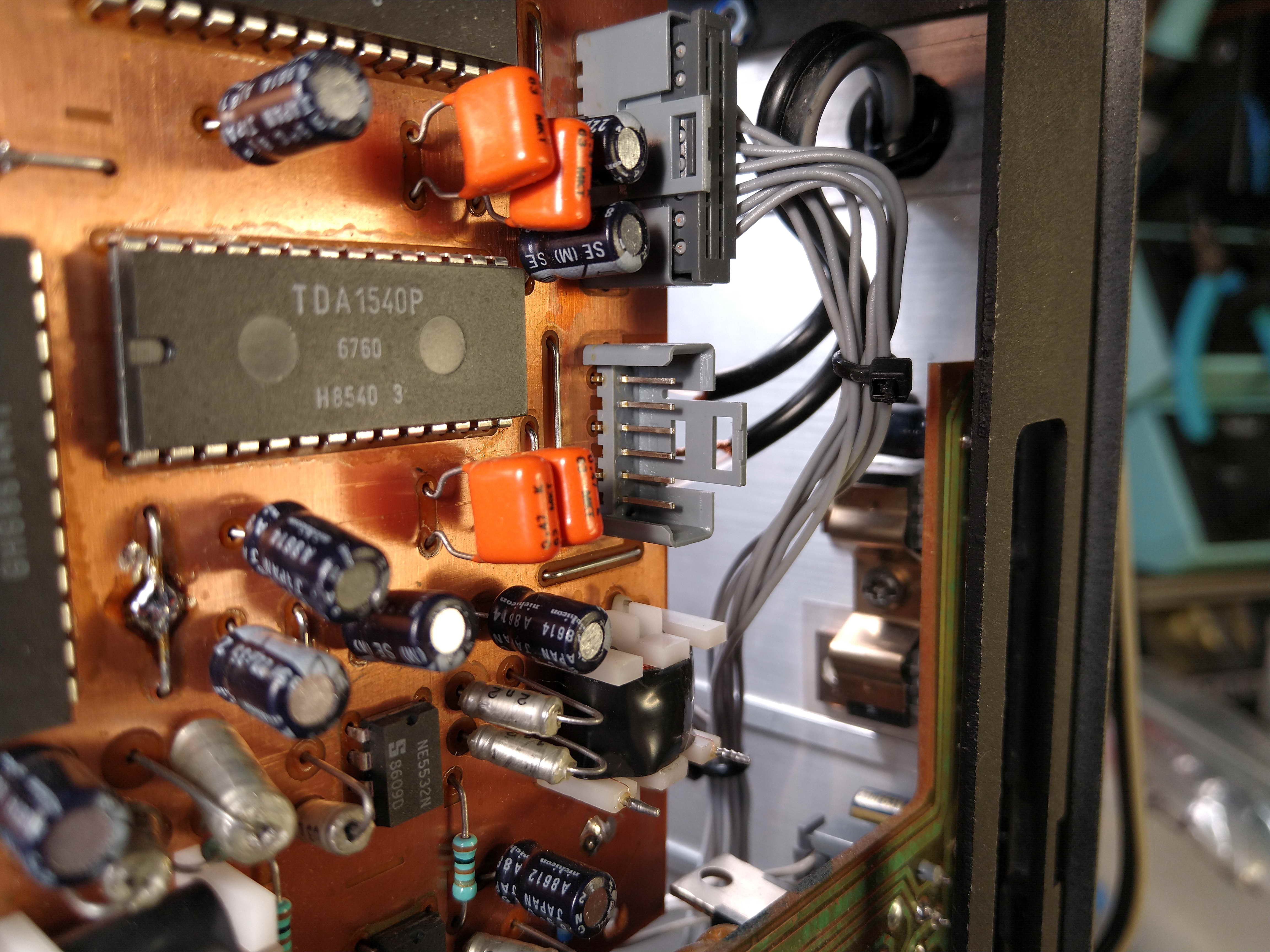

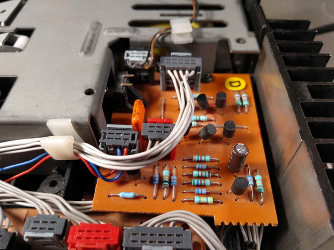

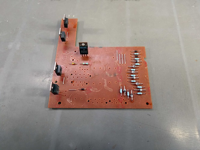

Блок электрического питания

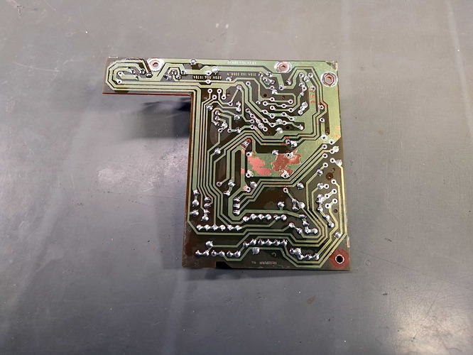

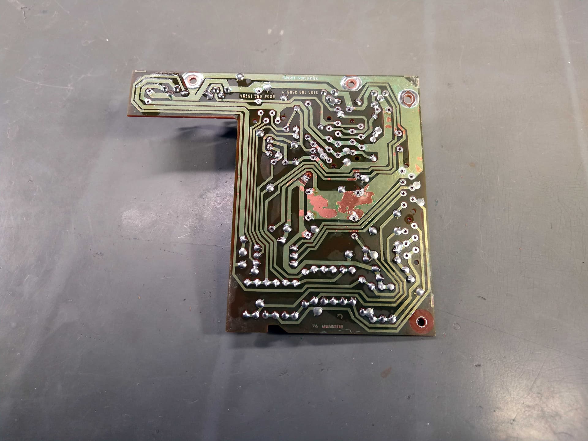

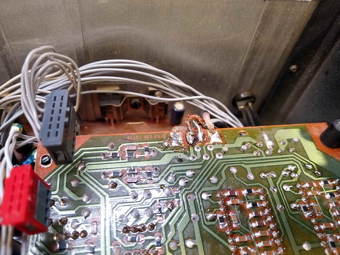

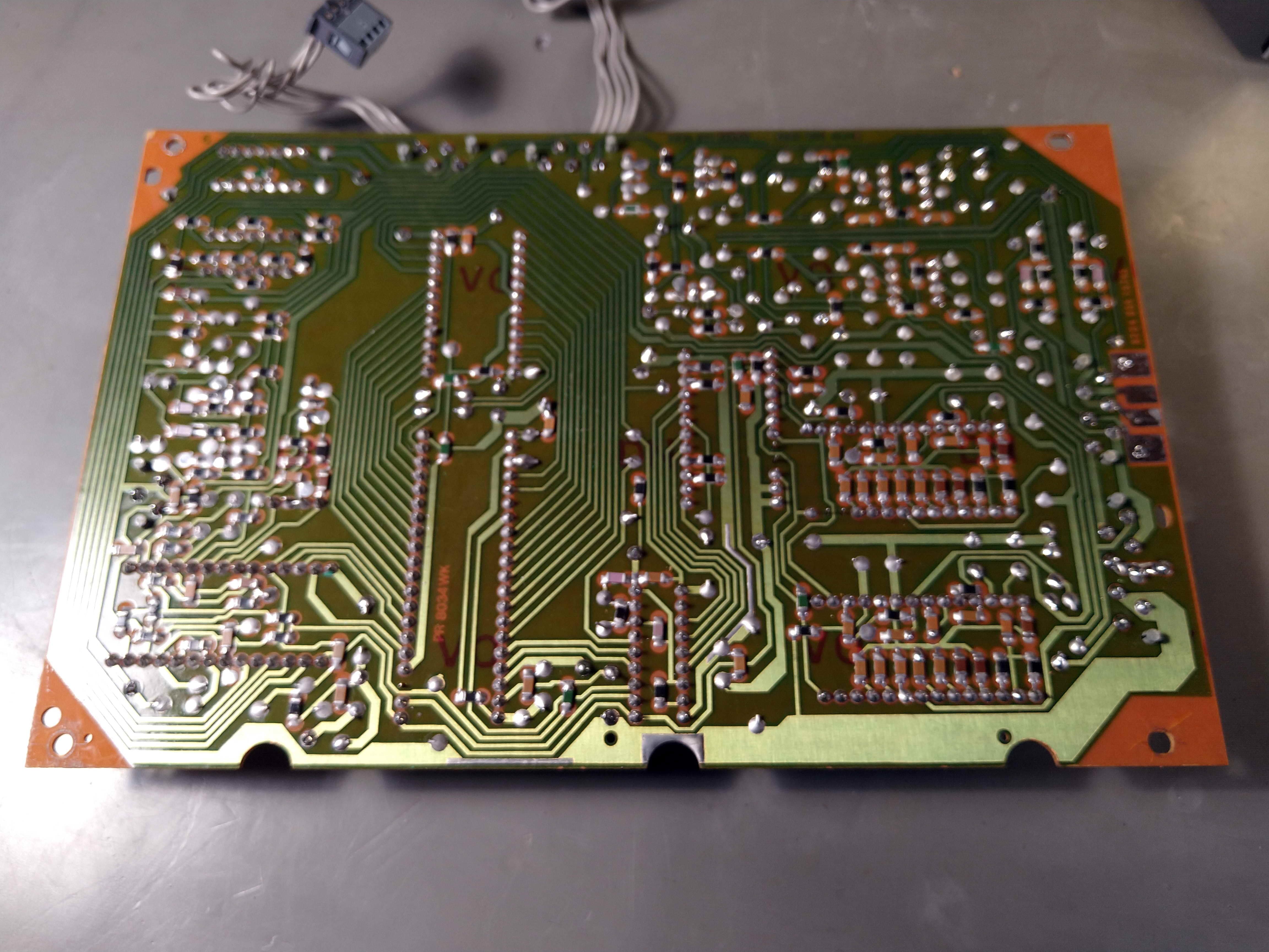

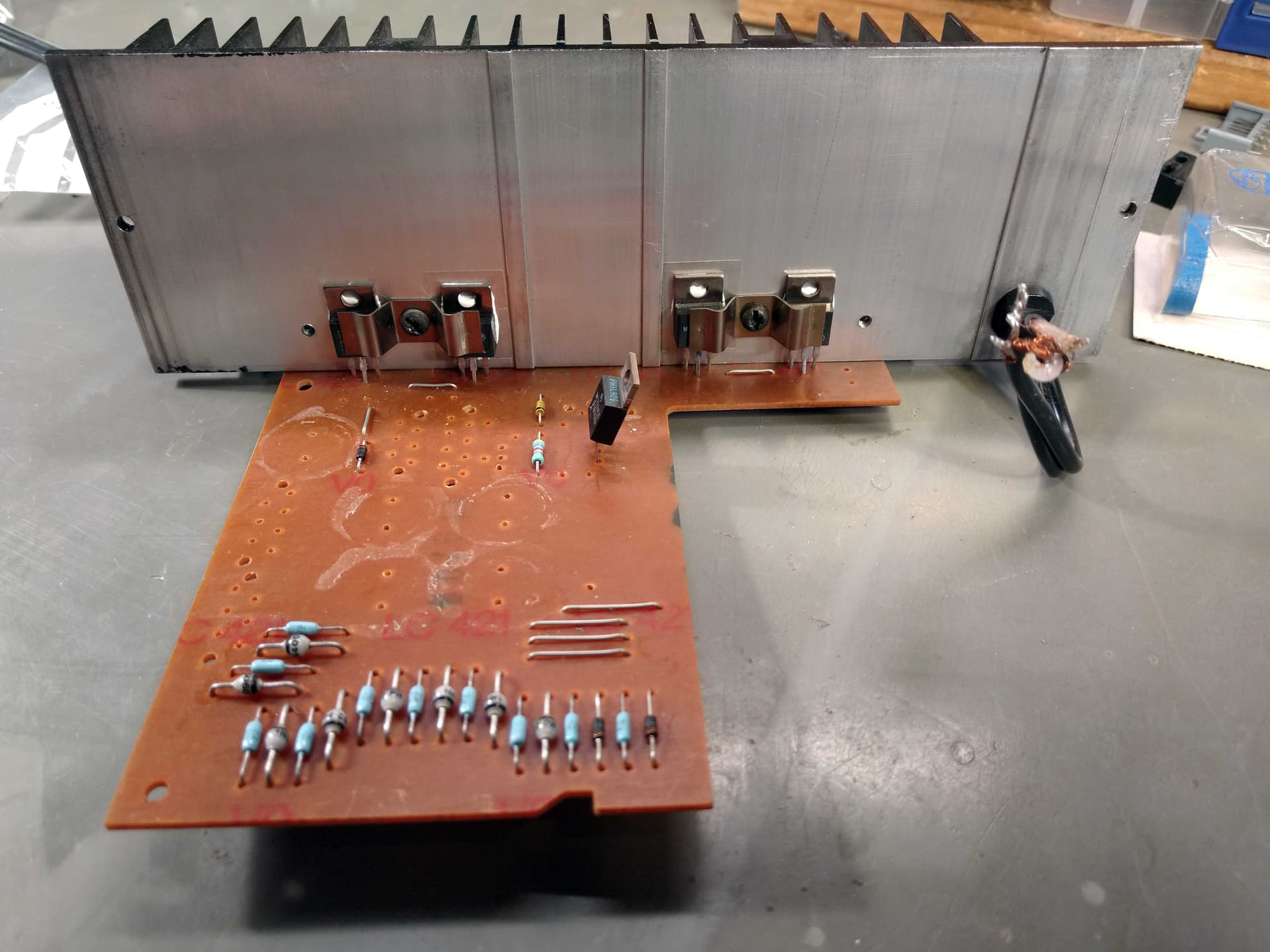

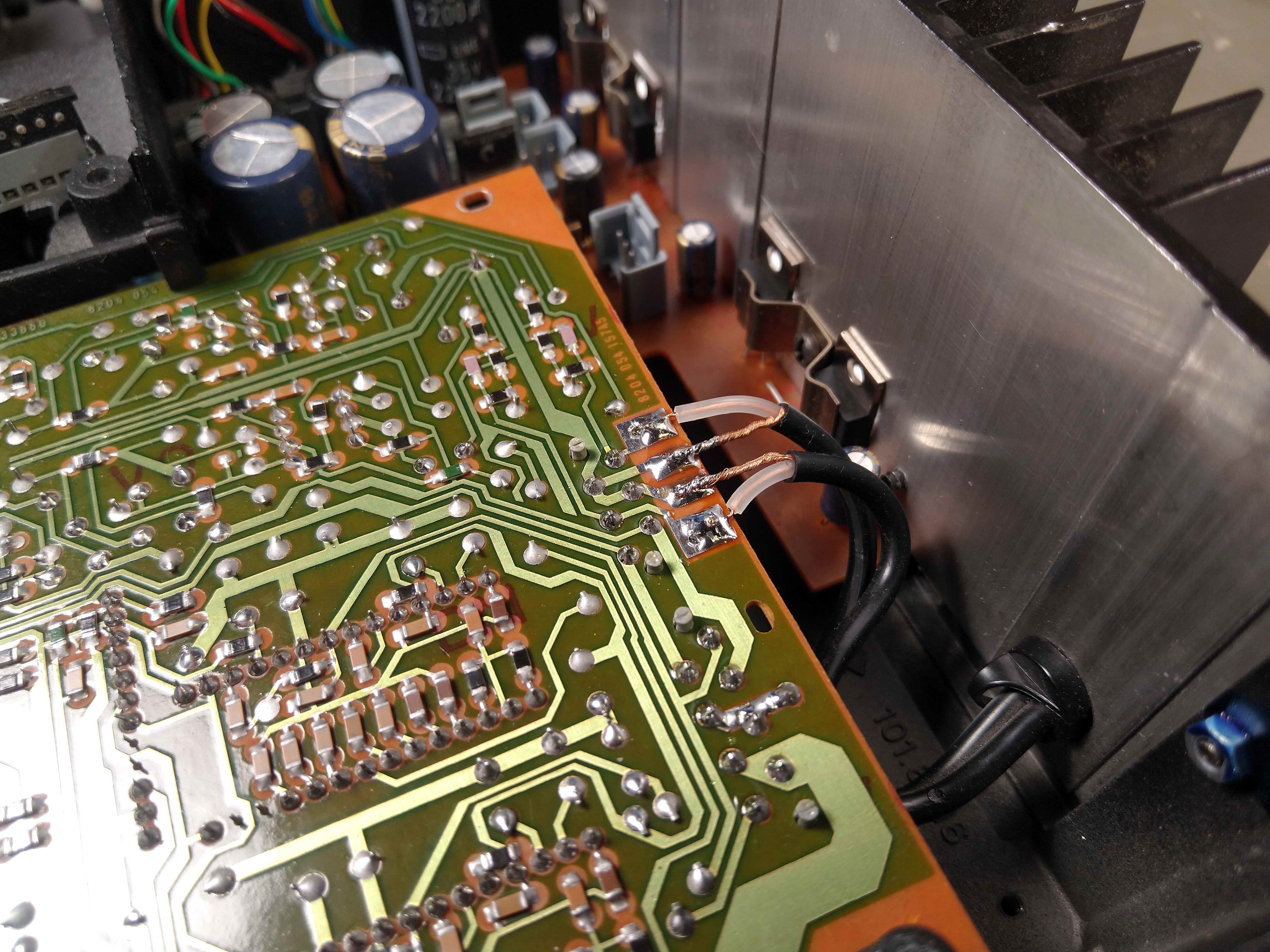

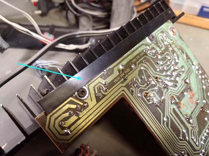

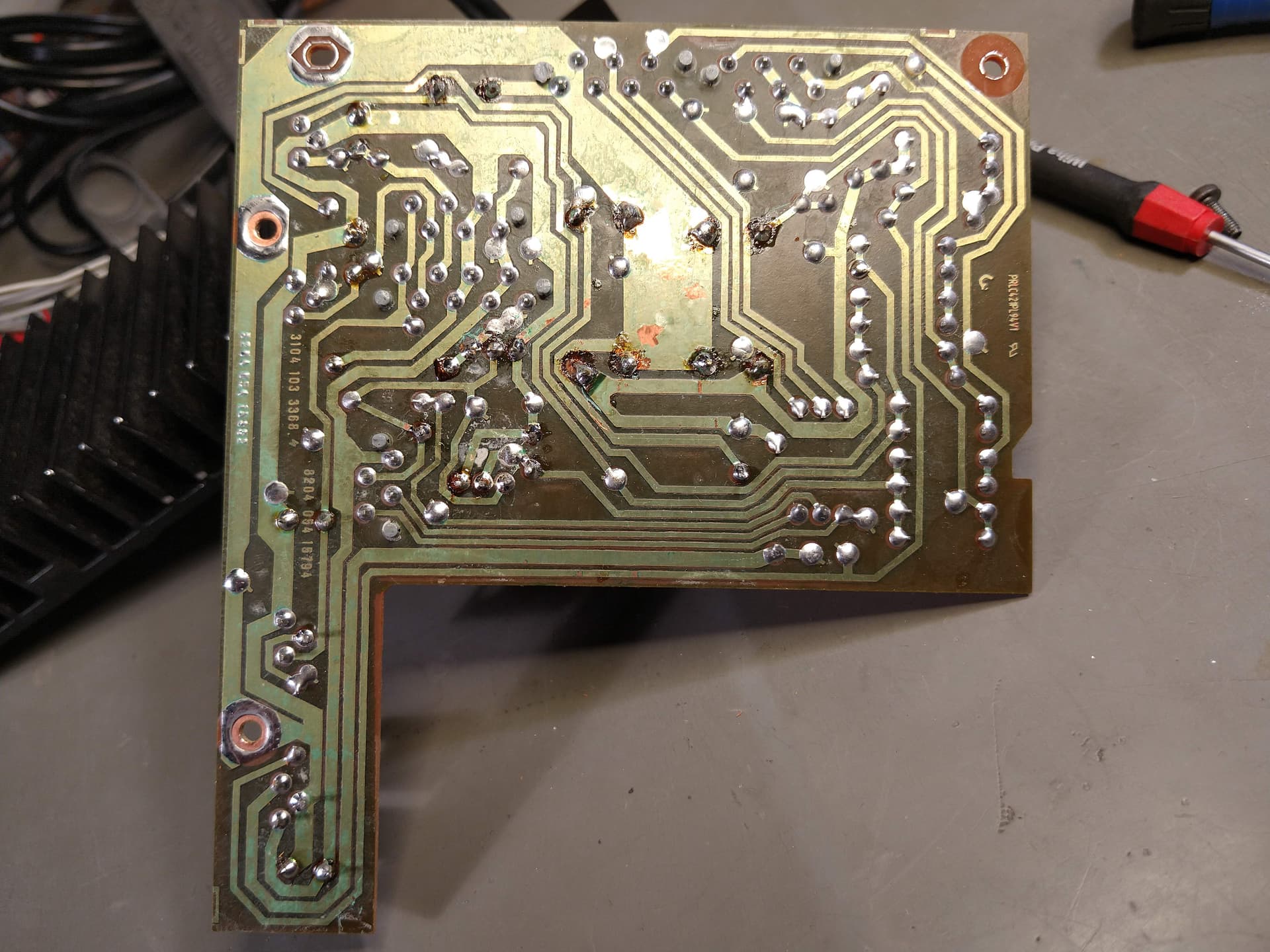

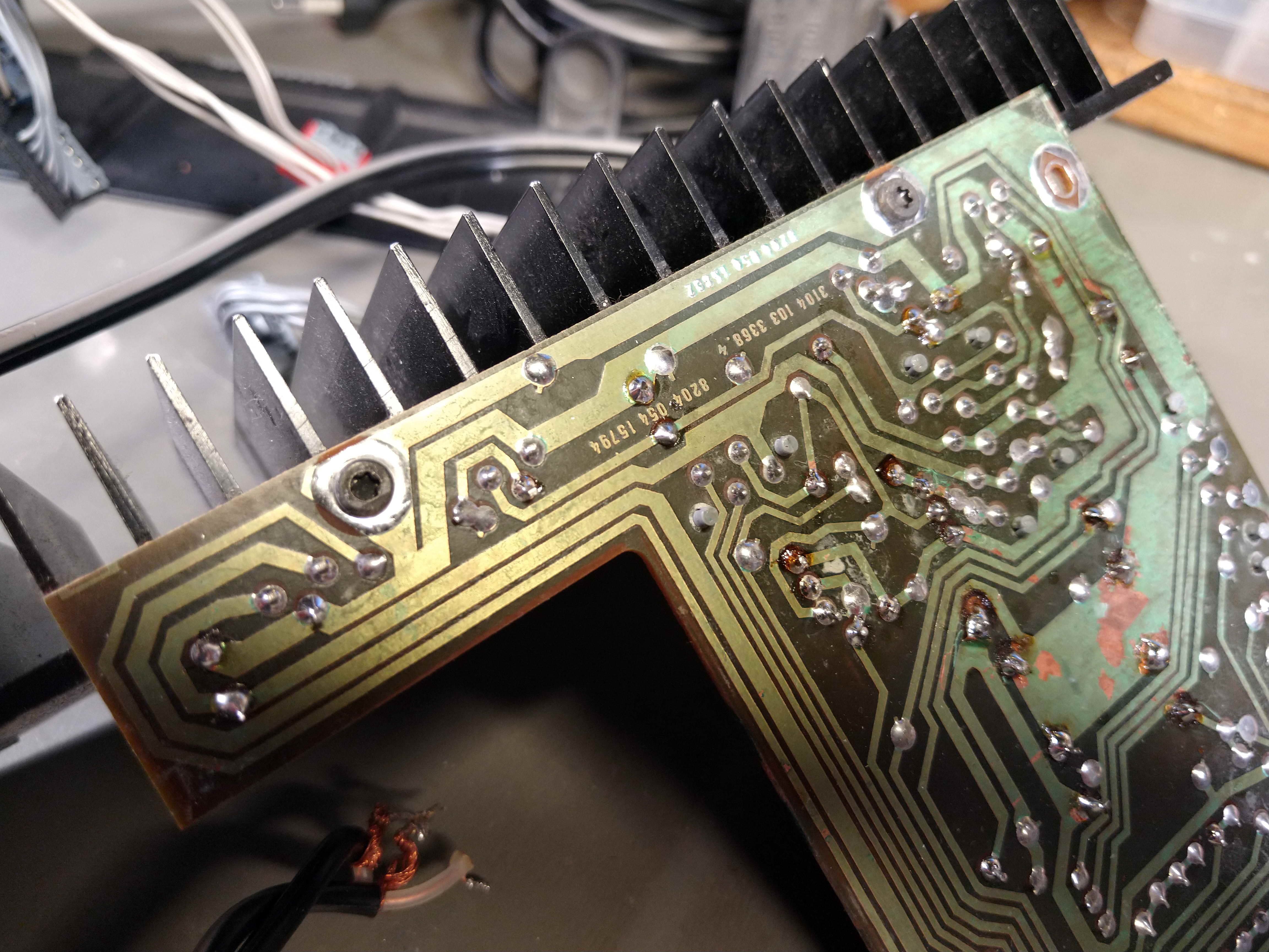

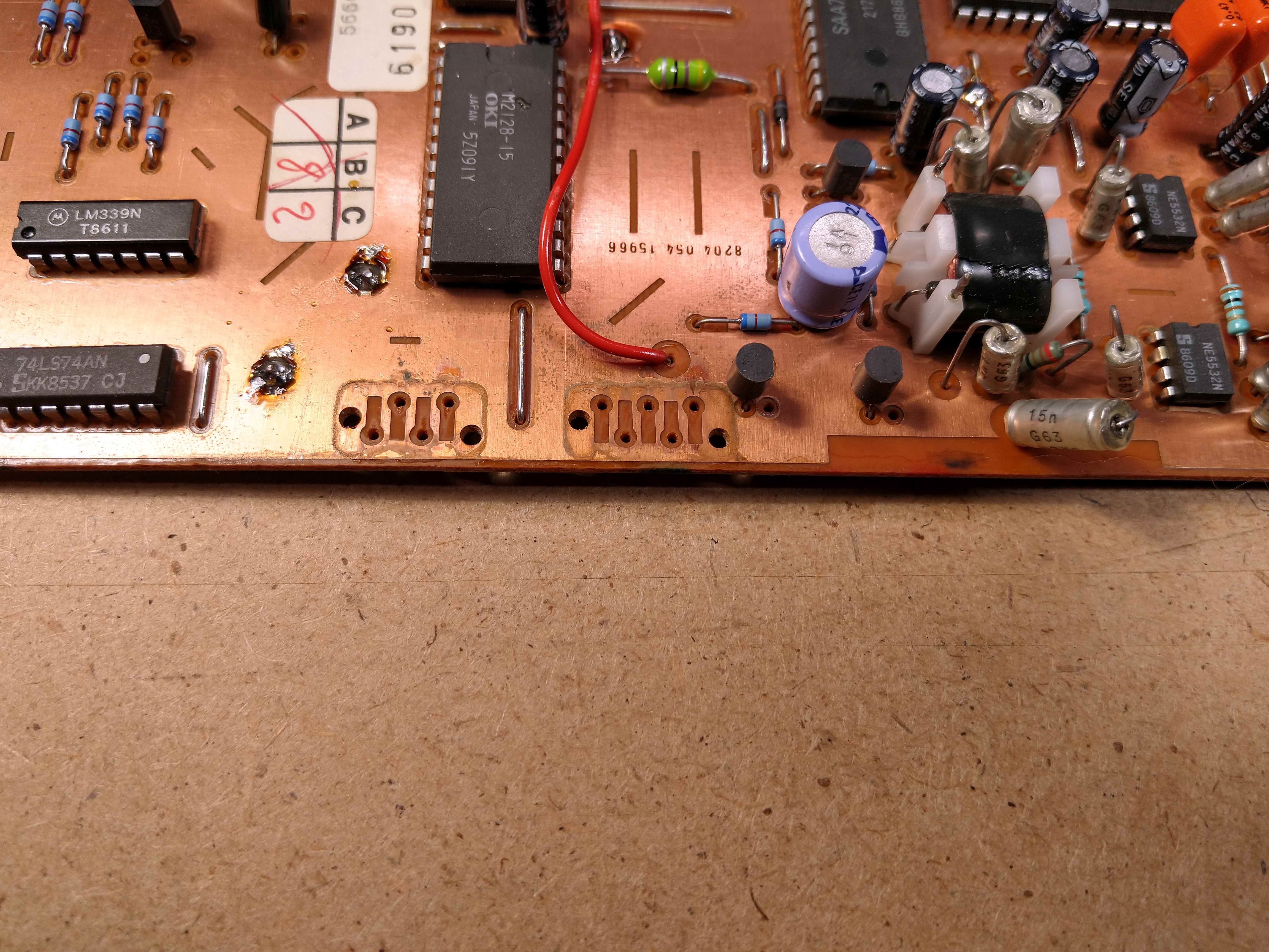

Для начала посмотрим на плату БП со стороны печатных проводников.

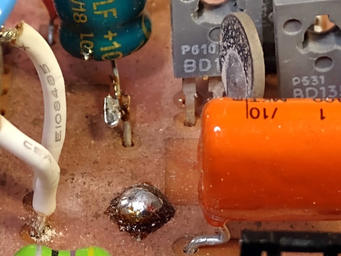

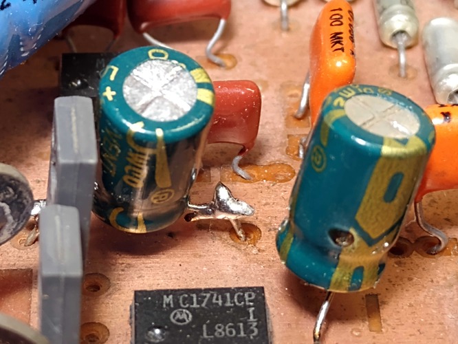

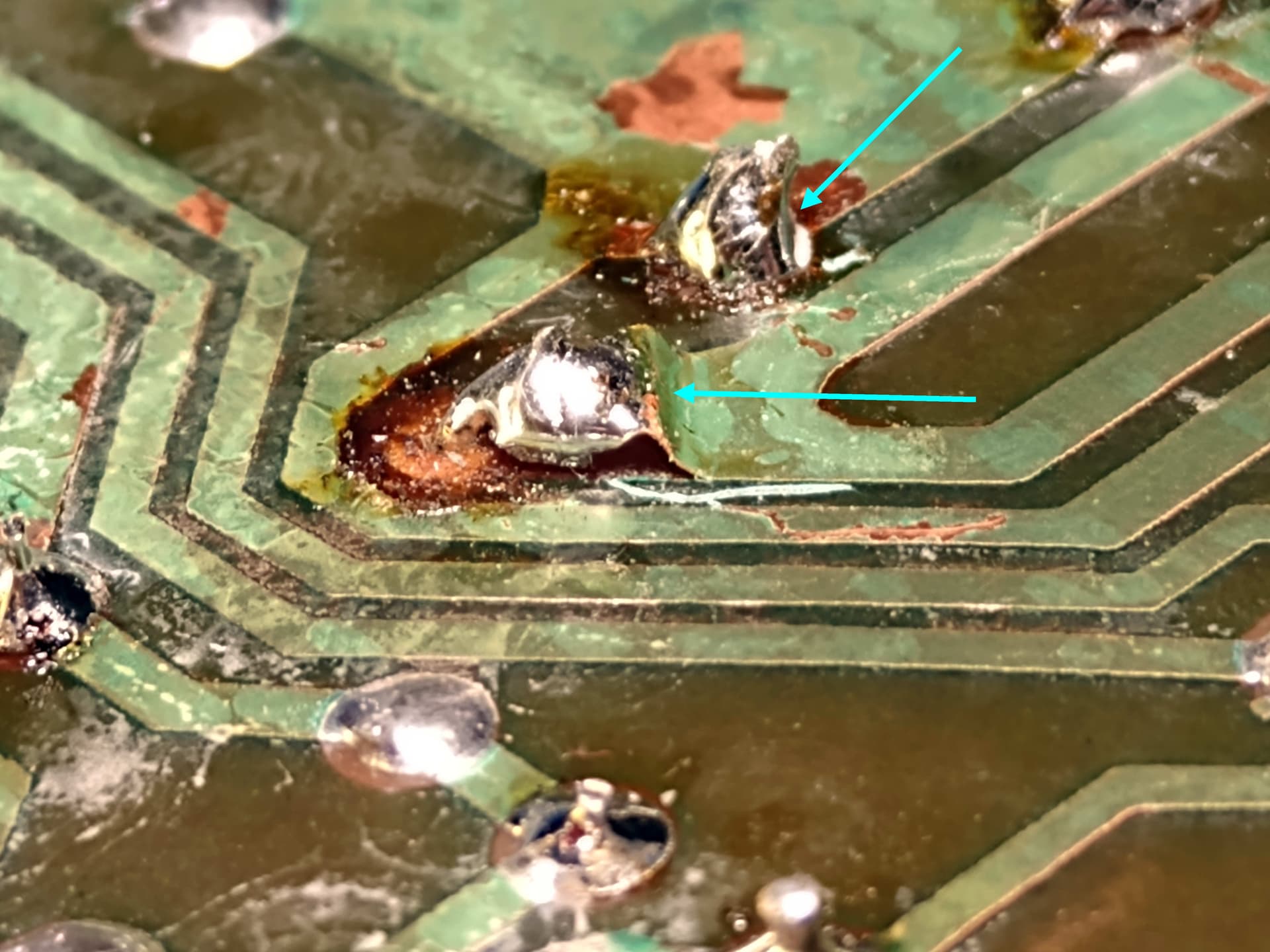

Кроме виртуозной пайки восхищает вызывает недоумение, что они сделали с лаковой маской?
Ну ладно, хотели заменить детали, но зачем же всегда уничтожать печатные проводники?

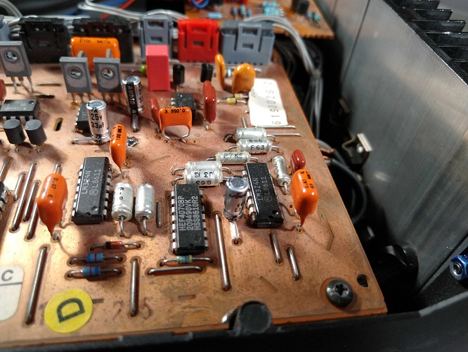

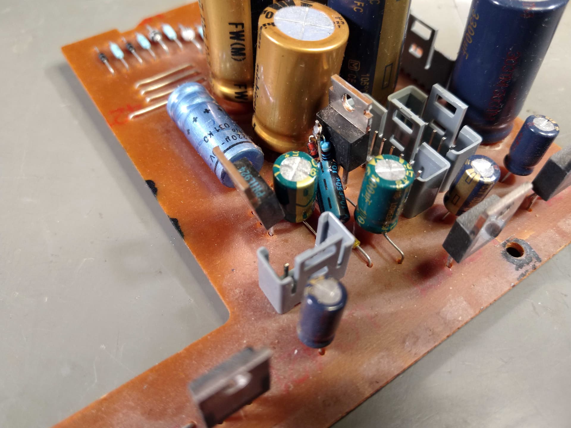

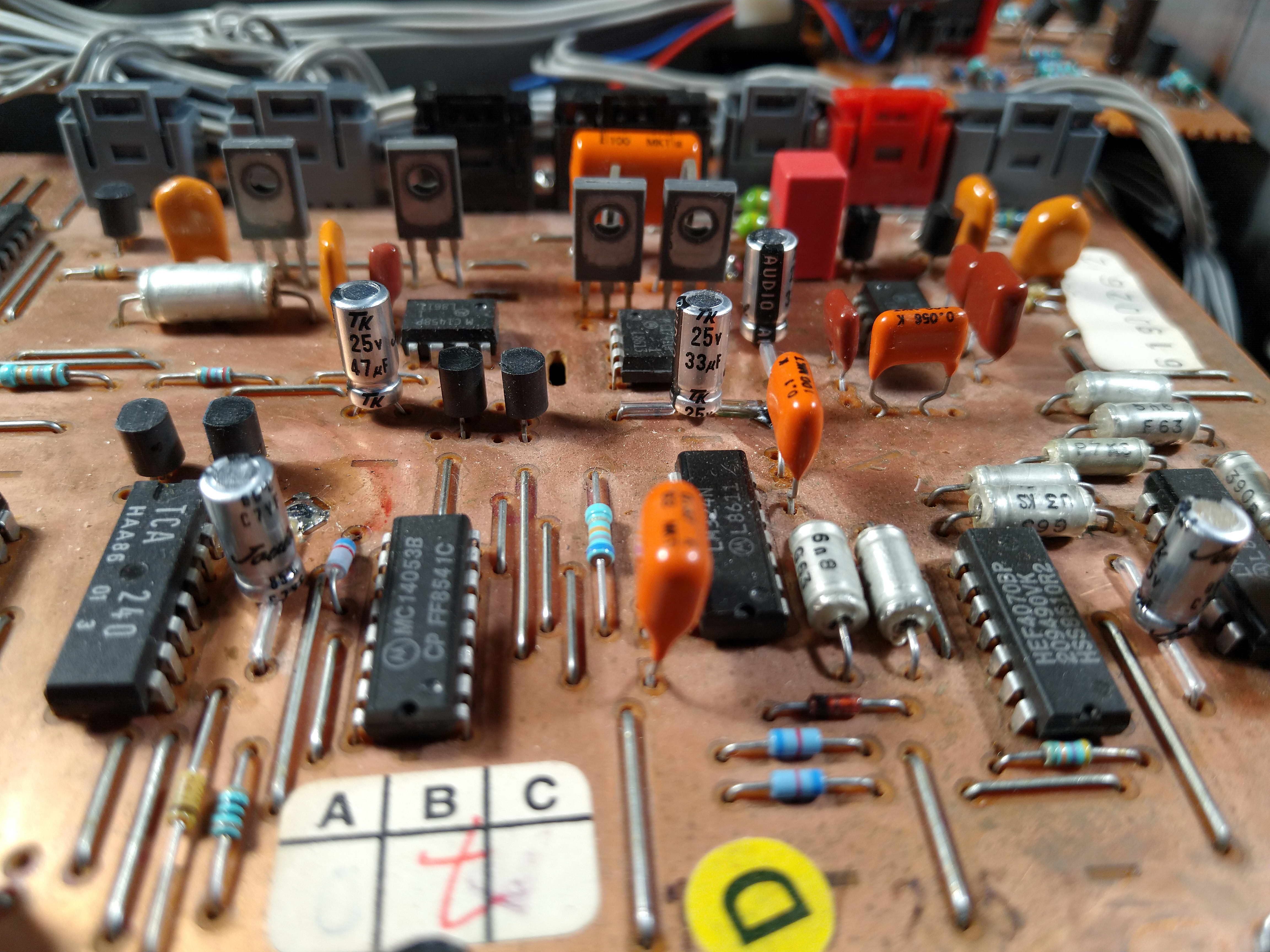

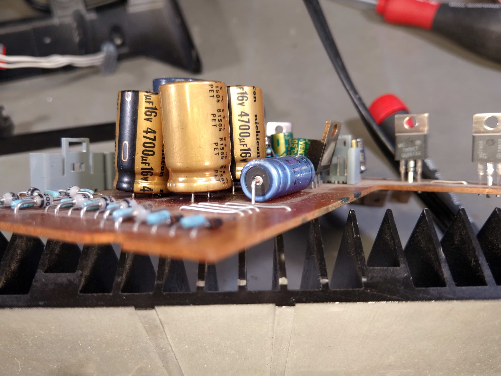

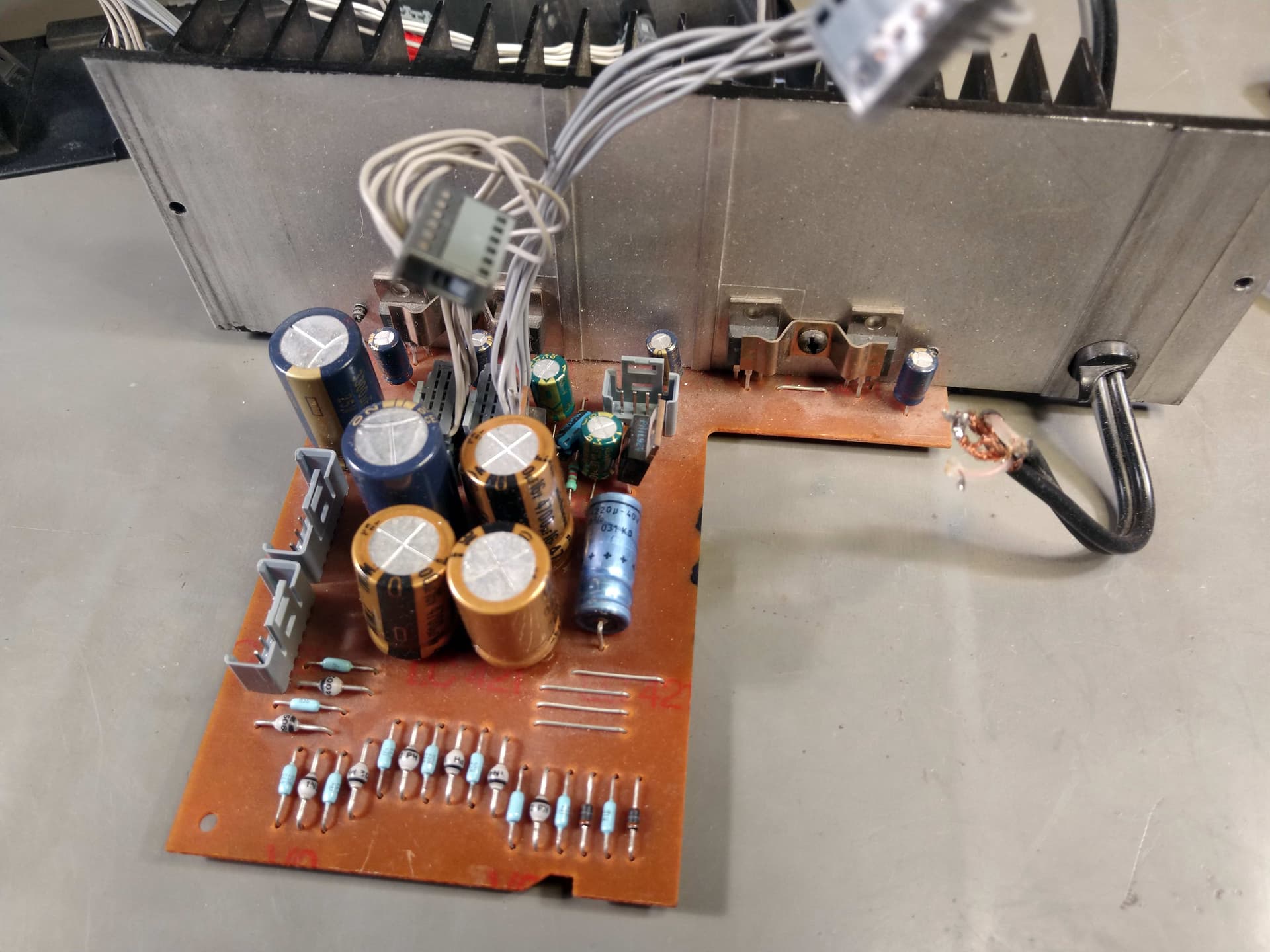

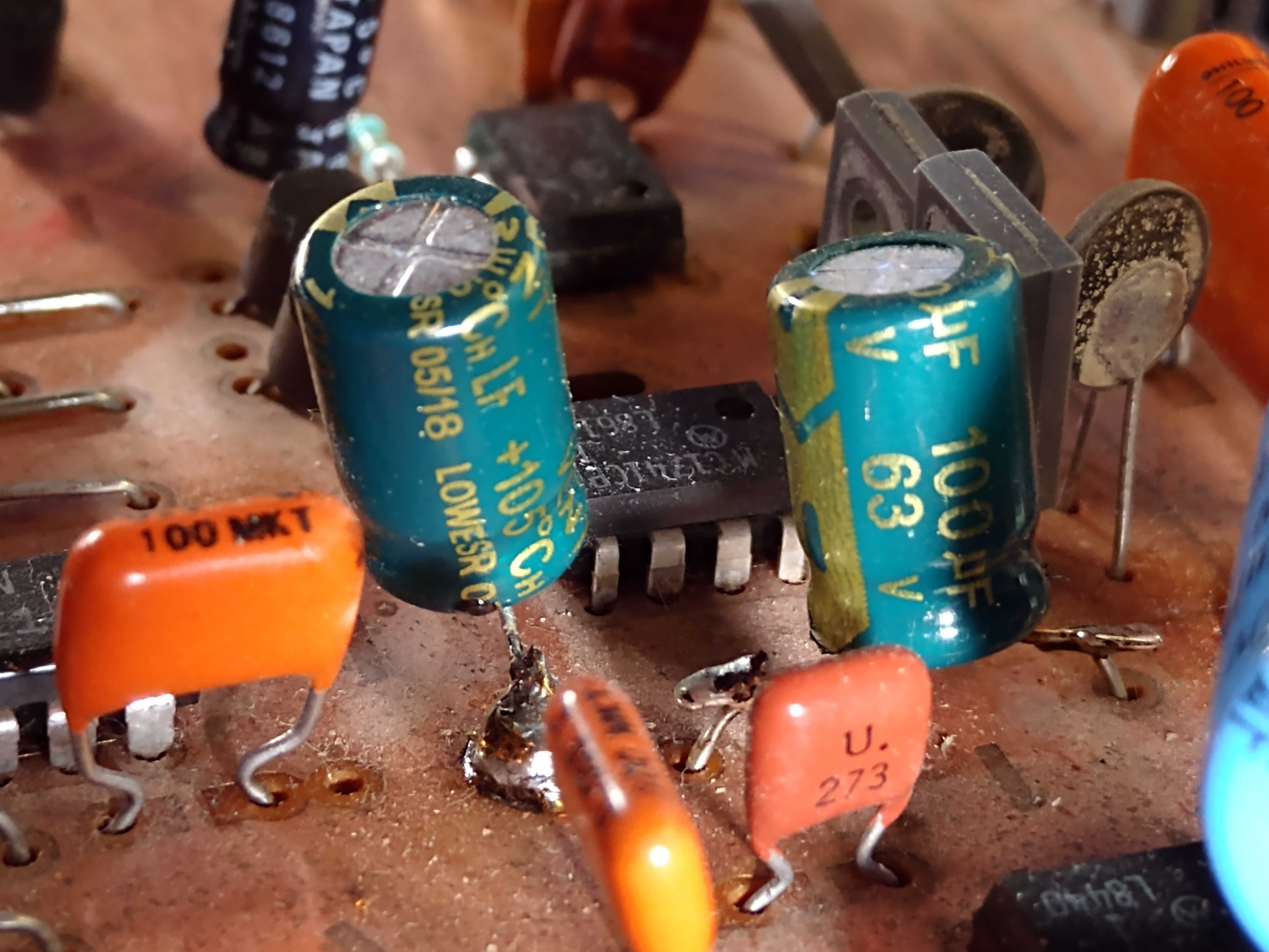

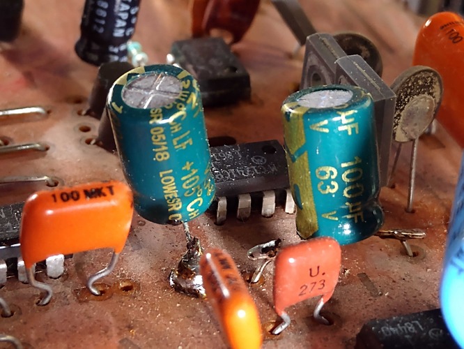

С обратной стороны узел выглядит спокойнее, но, только с первого взгляда.

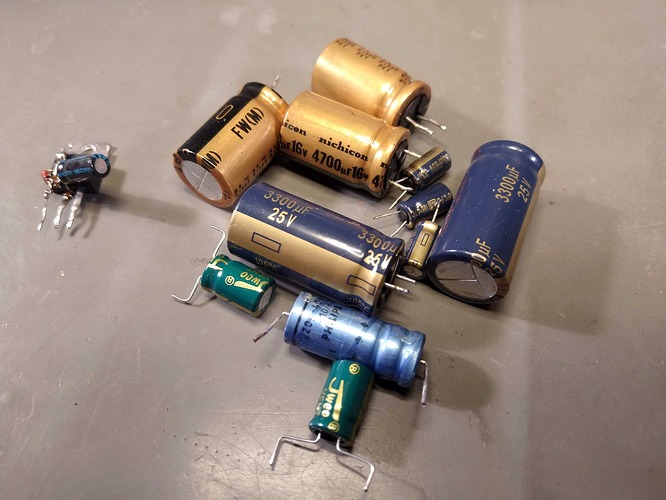

Бог с ними с Ничиконами, Бог с ними, с китайскими электролитами…
Ну, вонзили их вкривь и вкось…

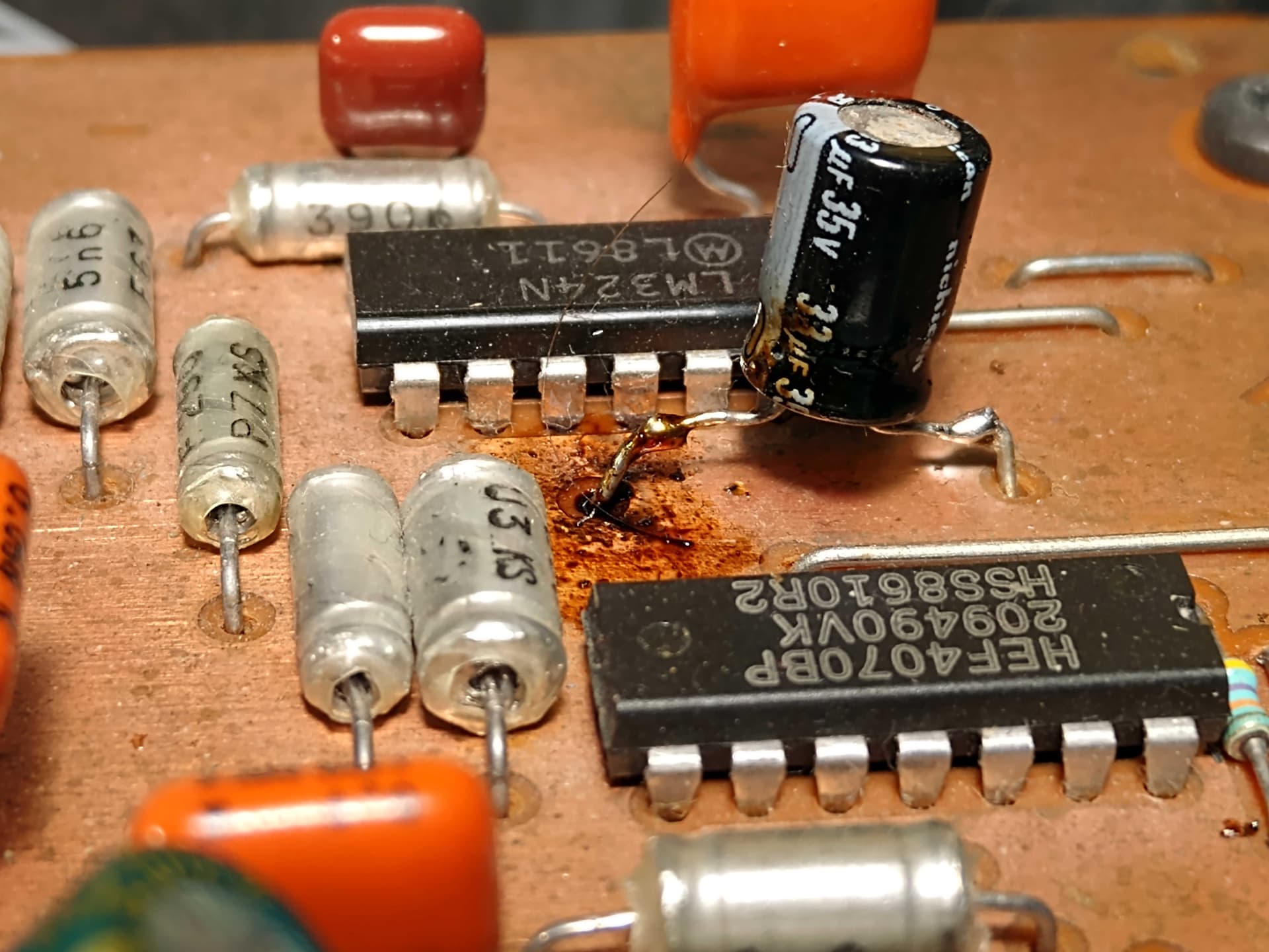

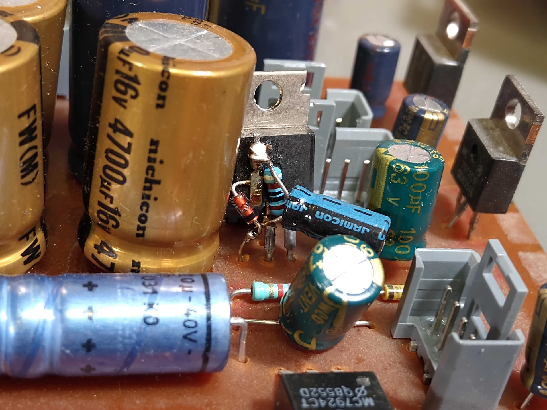

Но, в глубине нашлось более интересное.
Ой, что это?

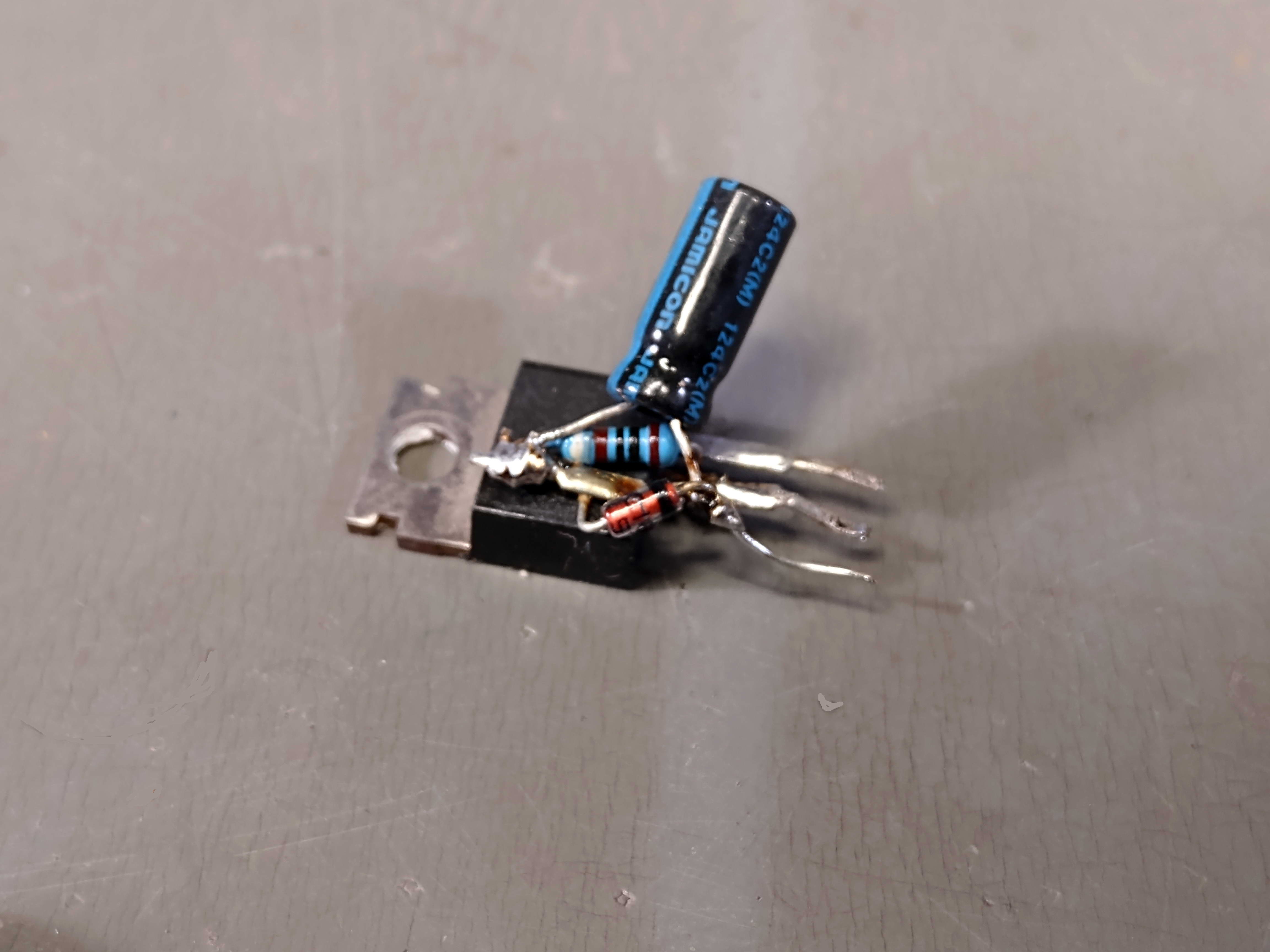

А это костыль, который изобрел неумелец вместо сгоревшего регулятора -18в.
Собственно, в самом костыле ничего порочного нет, на сгоревший произвольный транзистор в корпусе ТО-220 напаяли стабилитрон, пару резисторов и копеечный Jamicon.
Ну, ОК, для сиюминутного теста сгодится, но зачем было это выдавать за «отремонтированный аппарат» кому-то из предыдущих владельцев?
Тут надо пояснить, что это находиться в ответственной линии питания чипов DAC.

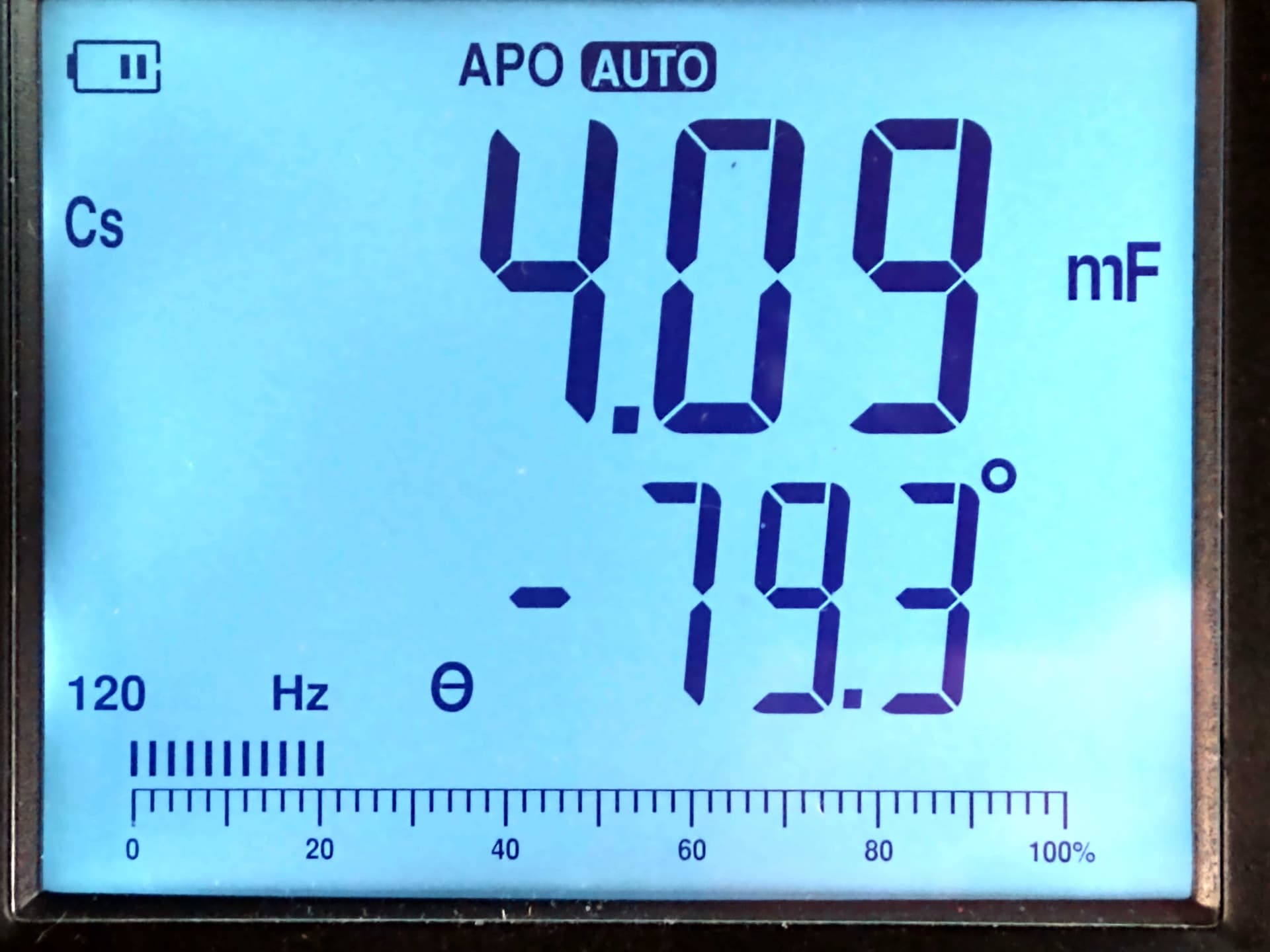

Ничиконы… недолюбливаю я новодельные.

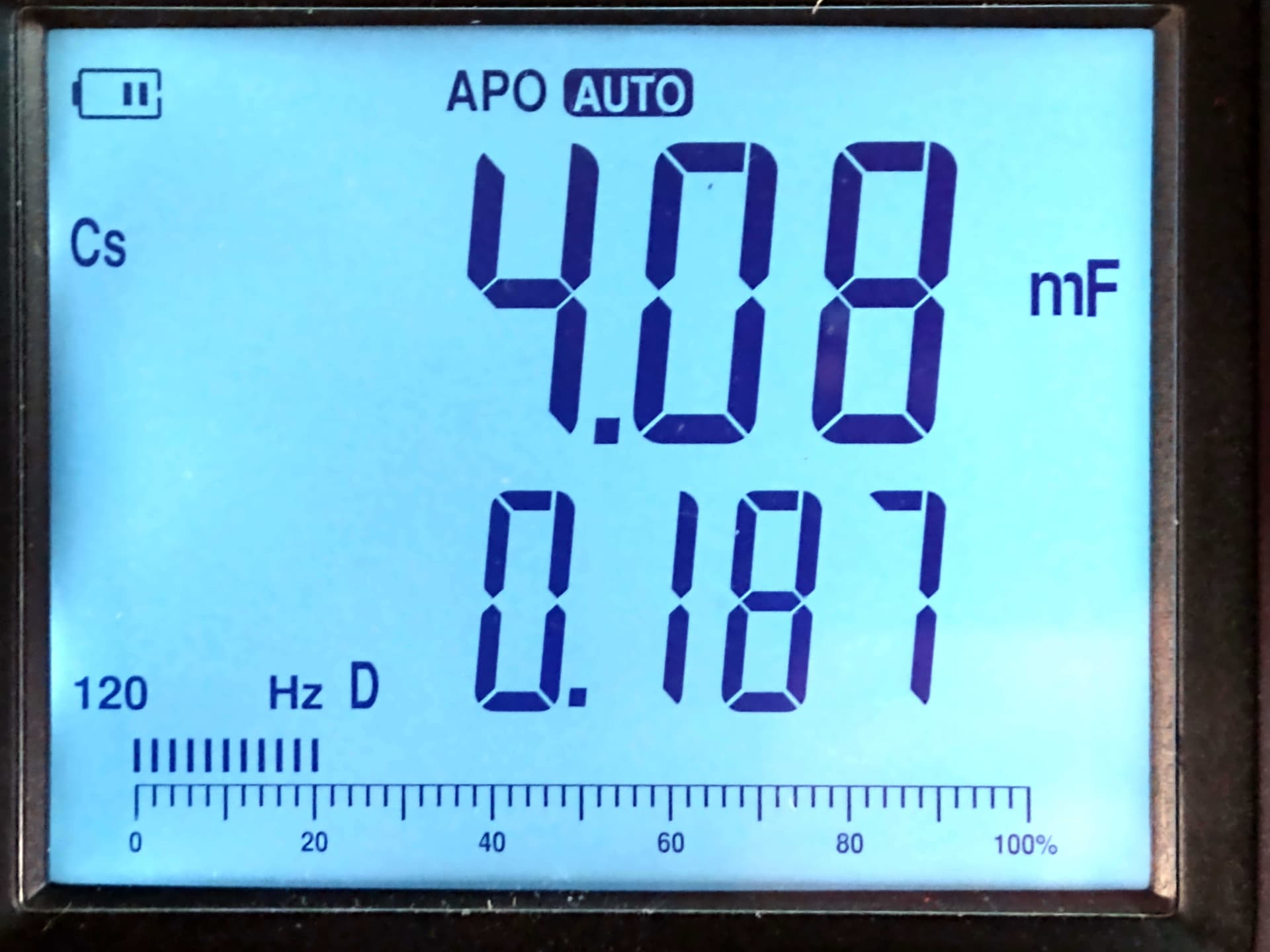

Вроде свежие на вид, но уже большая утечка, и угол фазы никуда не годный.

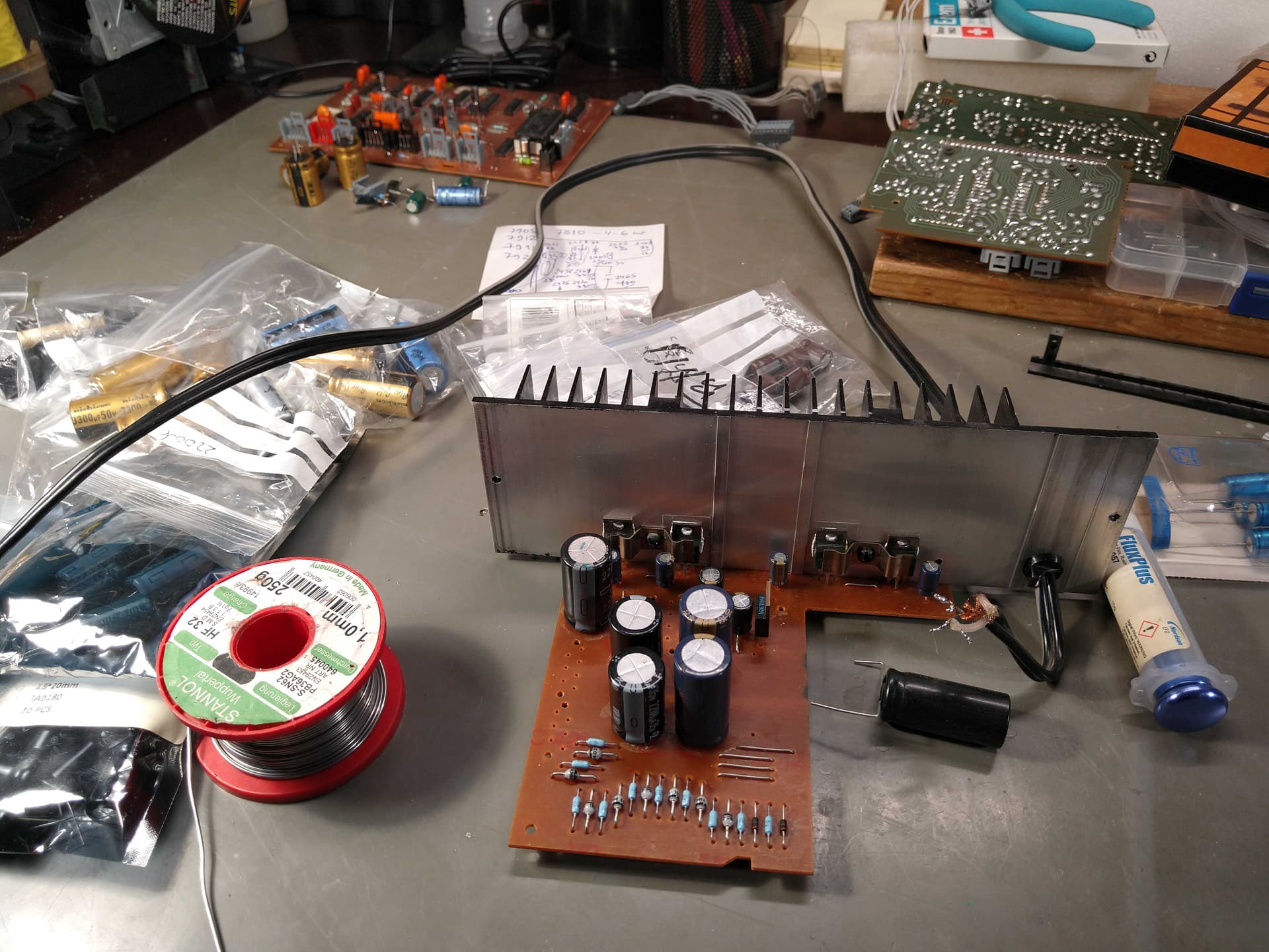

Полный демонтаж, отмывка.
Силовые элементы поставил на радиатор через новую термопасту.

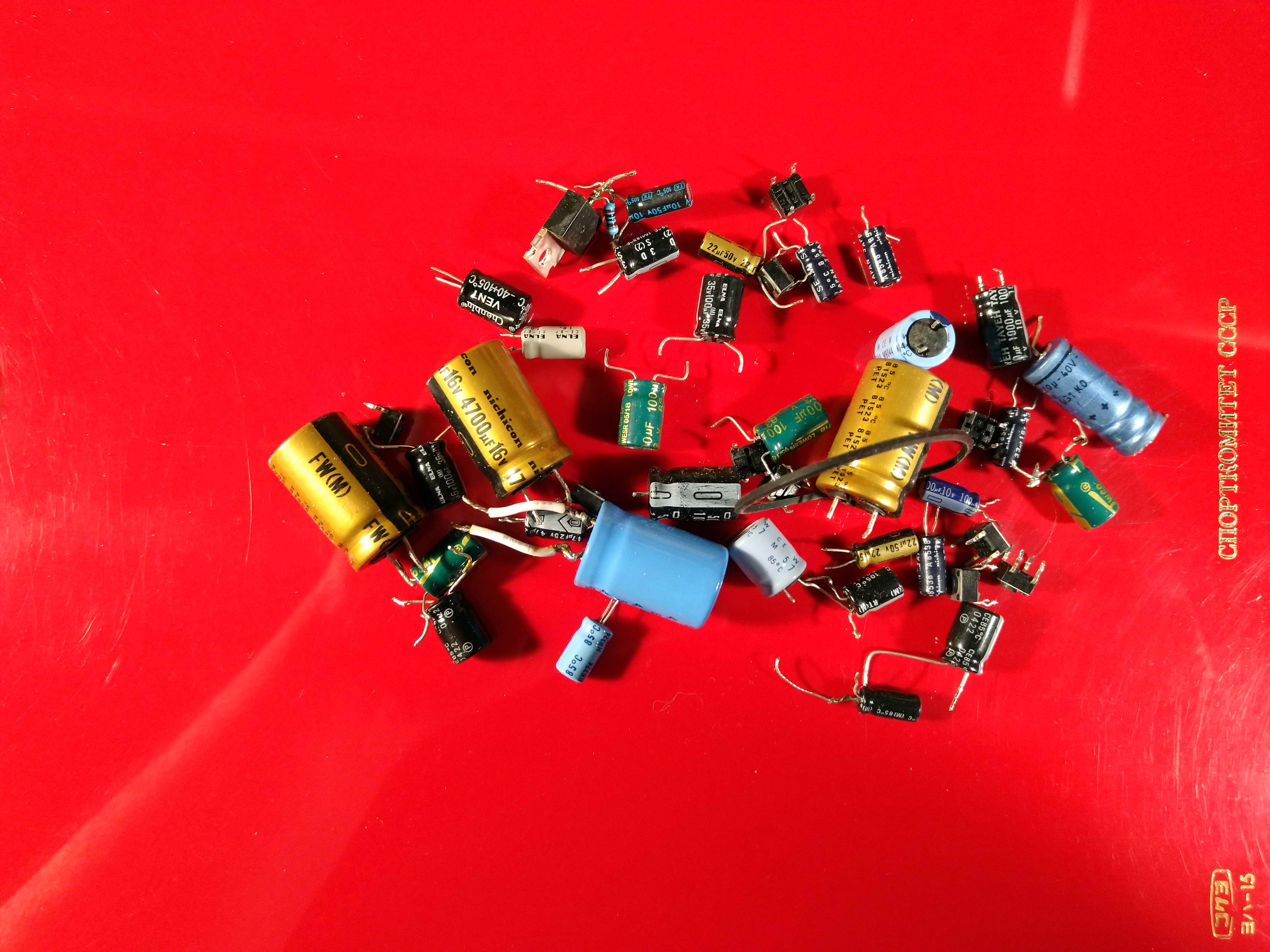

Новые электролиты правильных ёмкостей (а не как до этого – что было, то и воткнули).
Полноценный регулятор -18в.

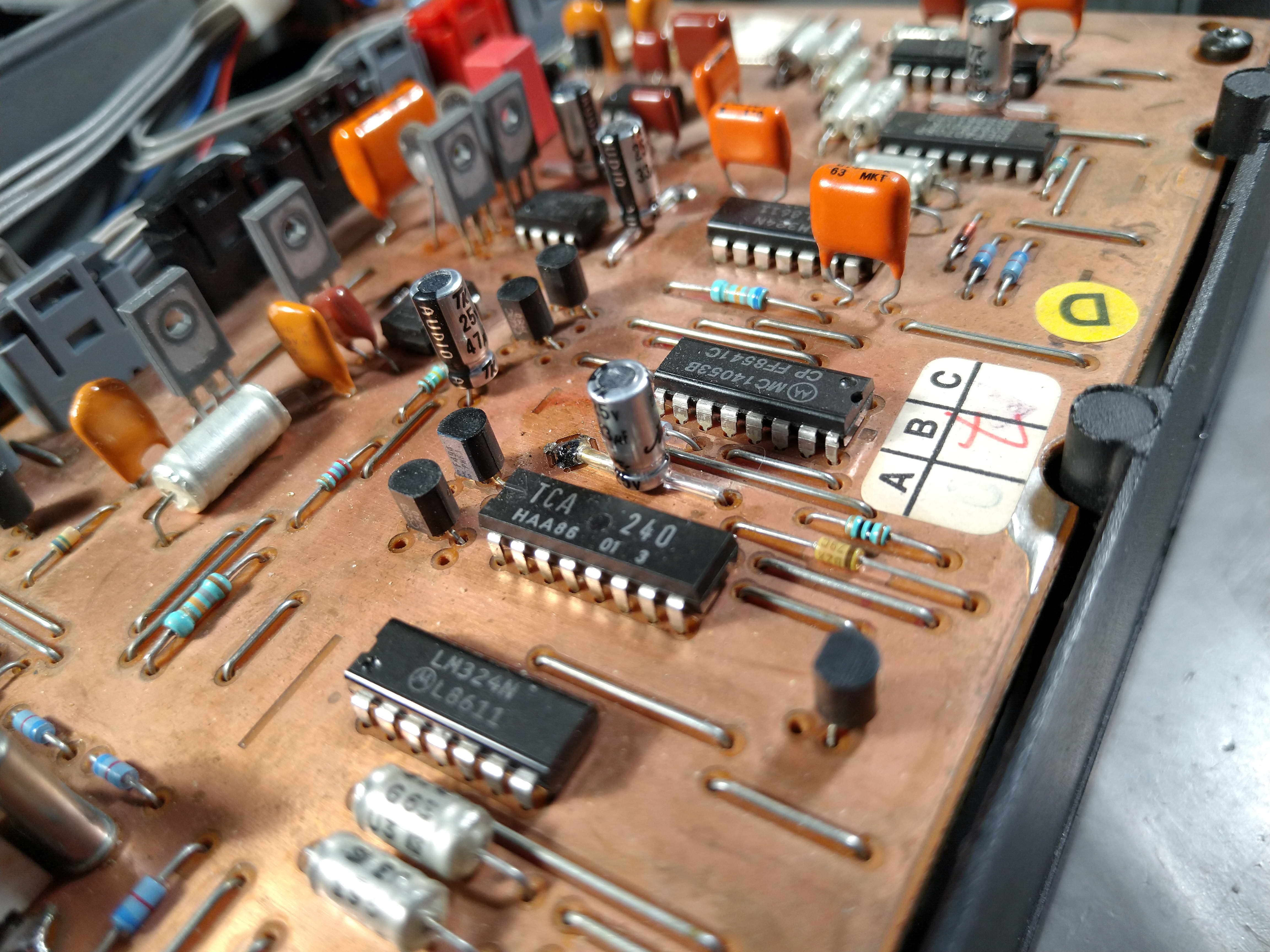

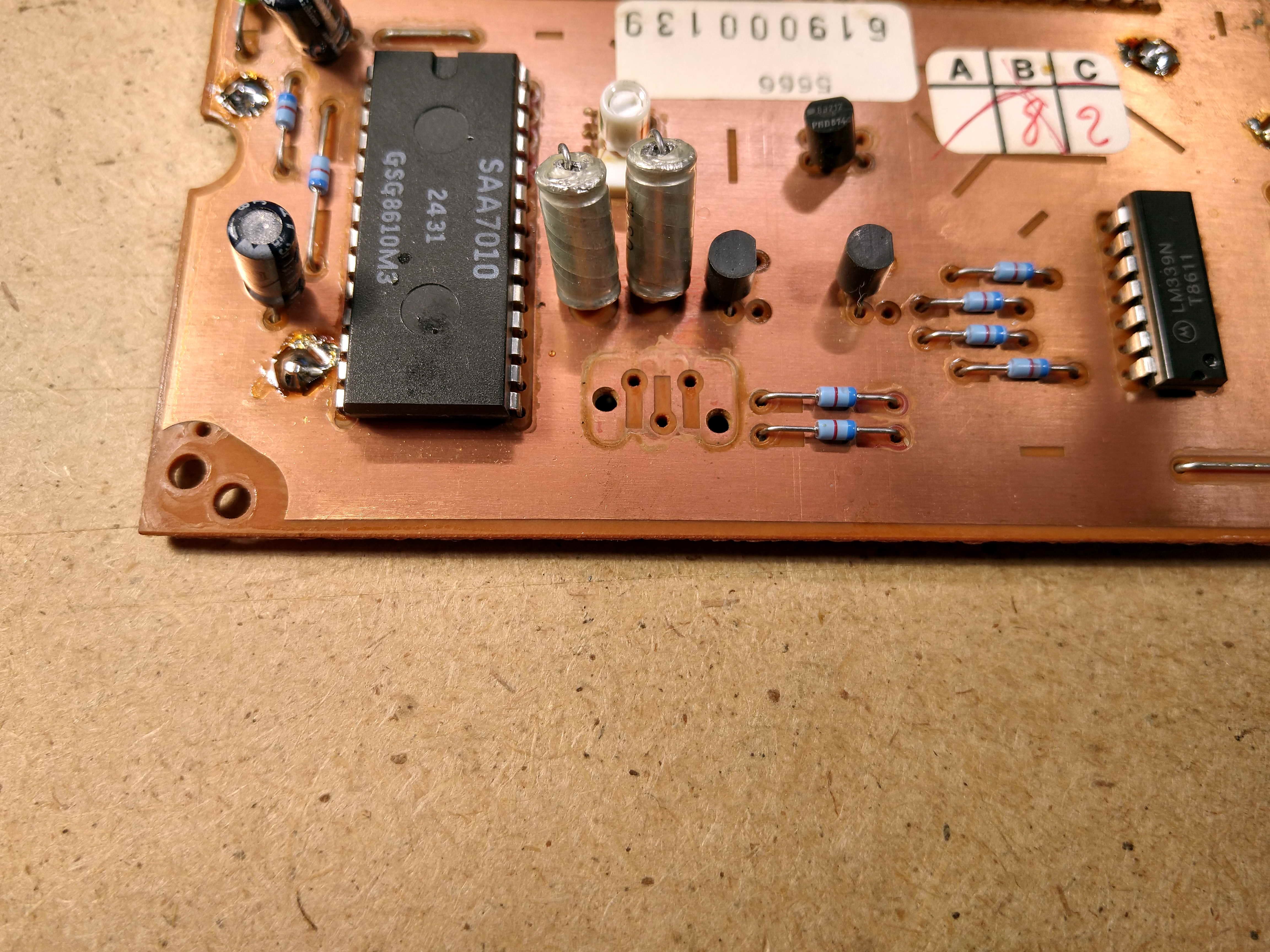

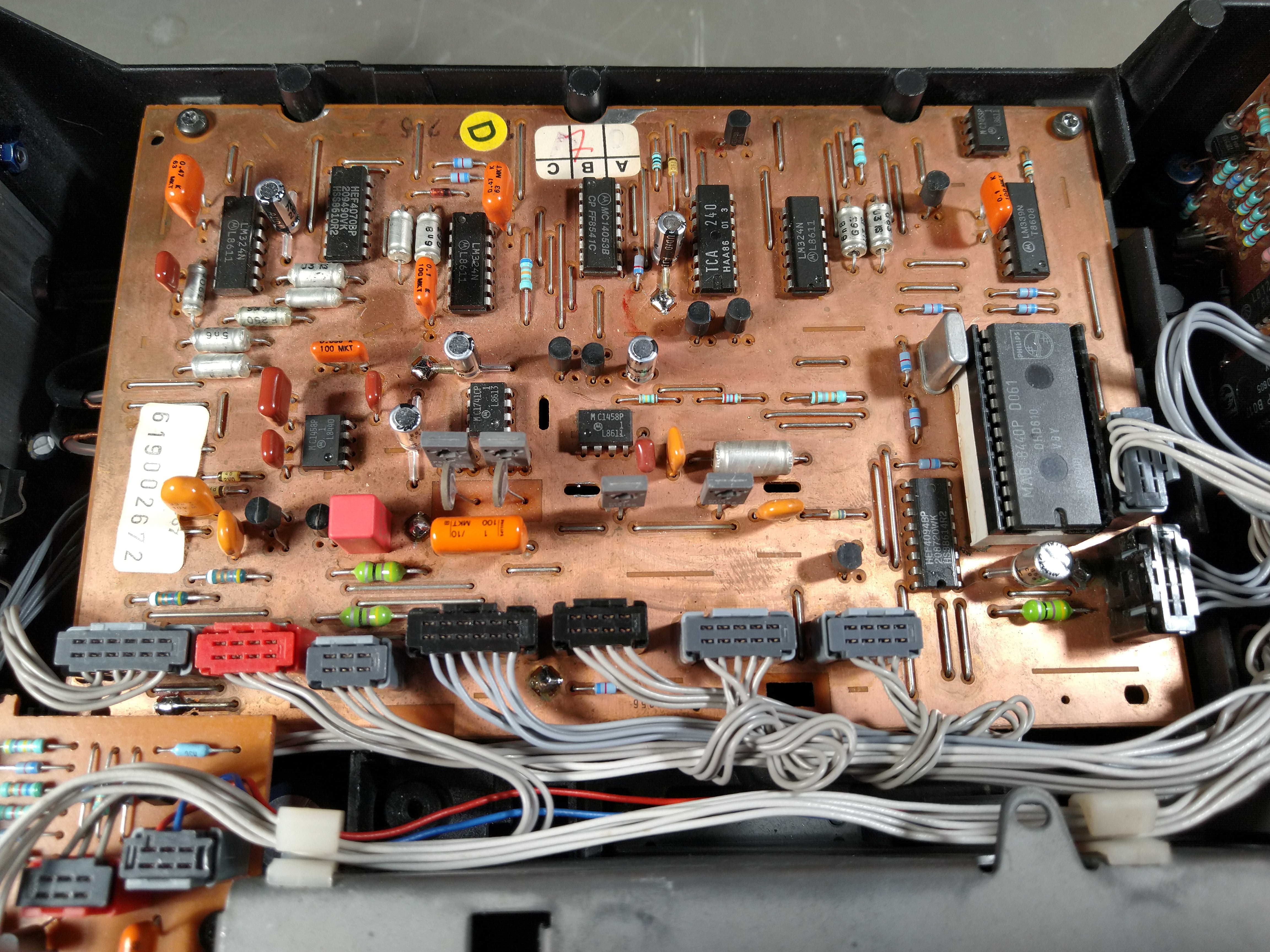

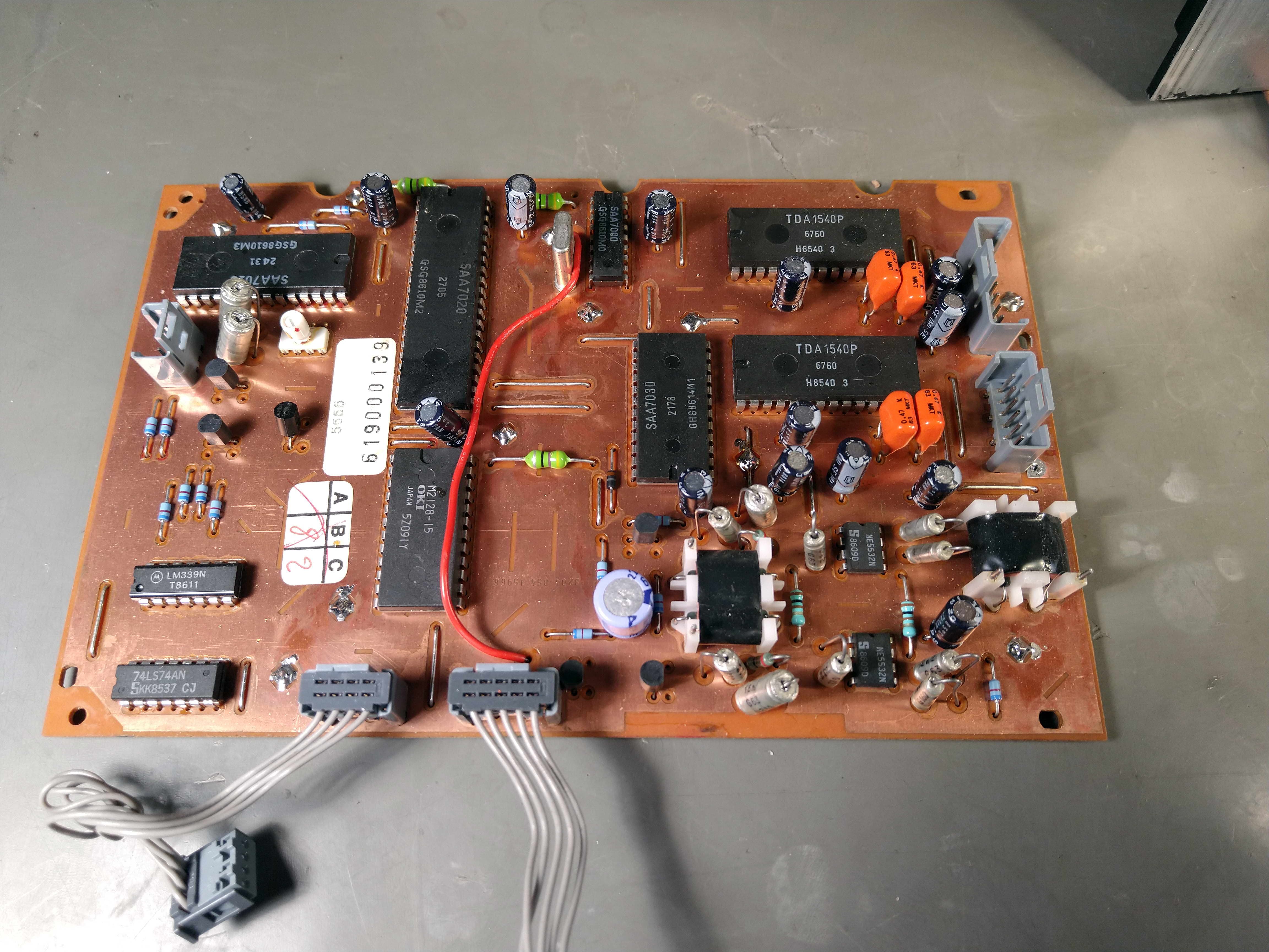

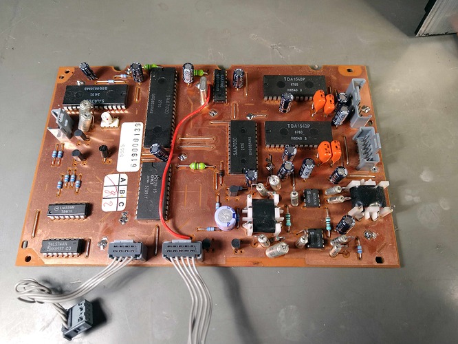

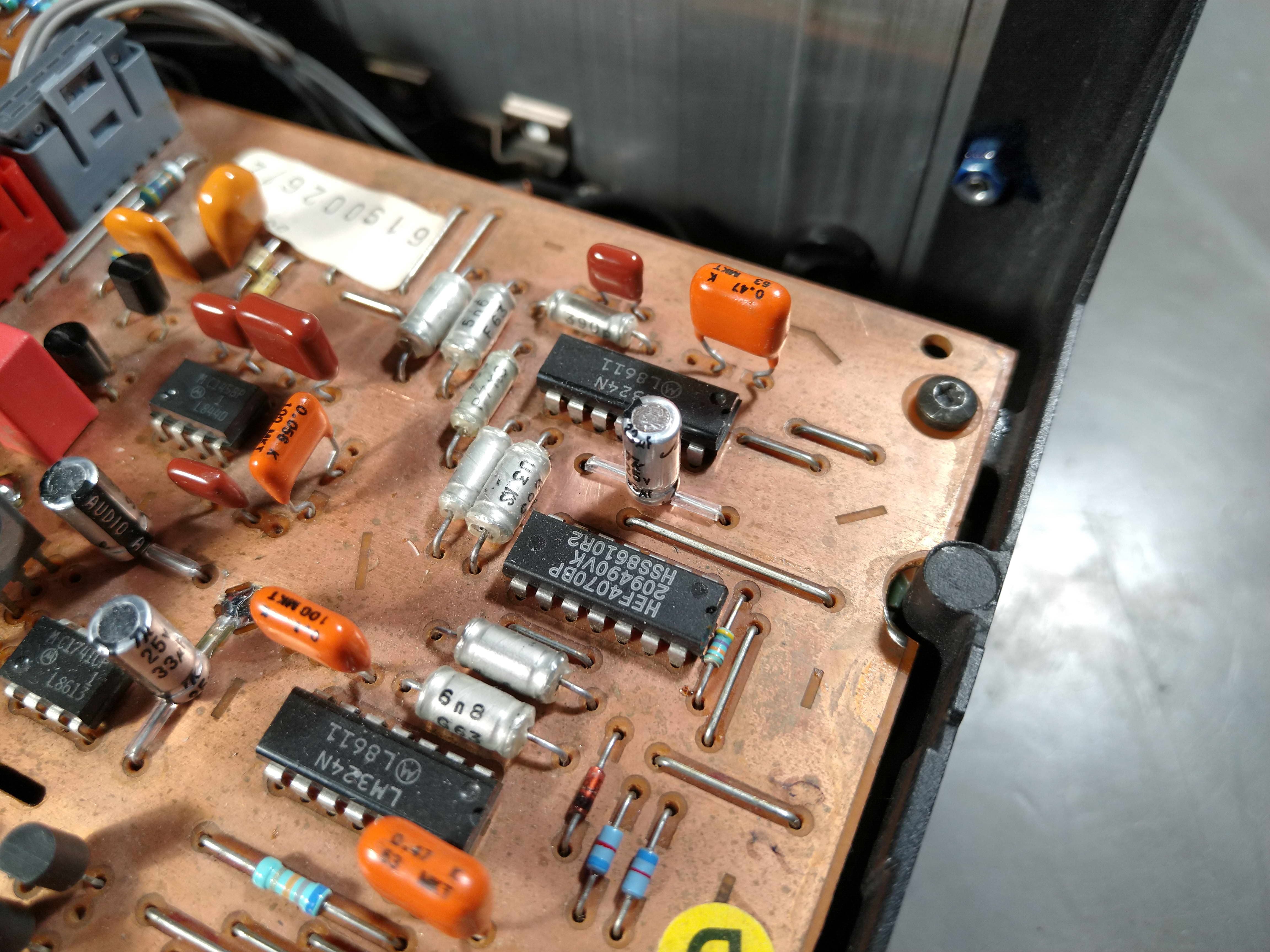

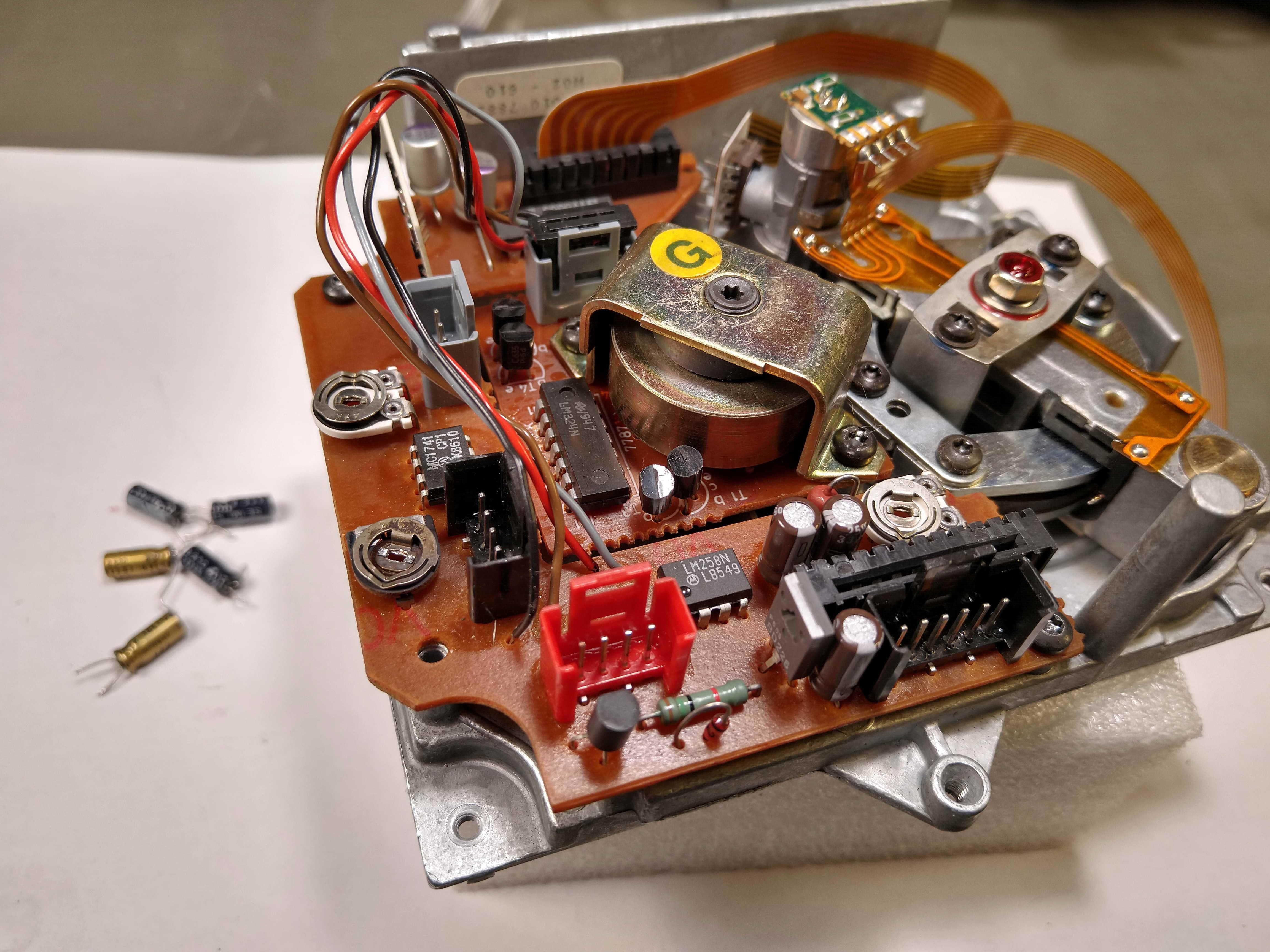

Сервоплата
На сервоплате пытались сделать рекап по какой-то «альтернативной * » технологии и с сомнительными деталями.
После частичного демонтажа и отмывки, половина электролитов была заменена на новые, остальные проверены и вернулись на место.
Дело в том, что в CD104 уже почти нет синих филипсов, а стоят чёрные ничиконы, которые давно уже не выпускают. И они, по результатам проверки, живее всех живых. Во какие конденсаторы делали!
Ну, а поскольку стояла цель сохранить оригинальное звучание плеера, то и менять исправные электролиты, которые установлены на заводе – совсем не нужно.
В CD104 начали пробовать применять двухсторонние платы, в связи с чем и появились т.н. «гриплеты», которые были предтечами современных металлизированных отверстий. Но эти сквозные соединения тогда получались как-то не очень, и с возрастом деградировали. Так что их надо было восстановить, пропустив через каждое отрезок проволоки и пропаяв с обеих сторон.

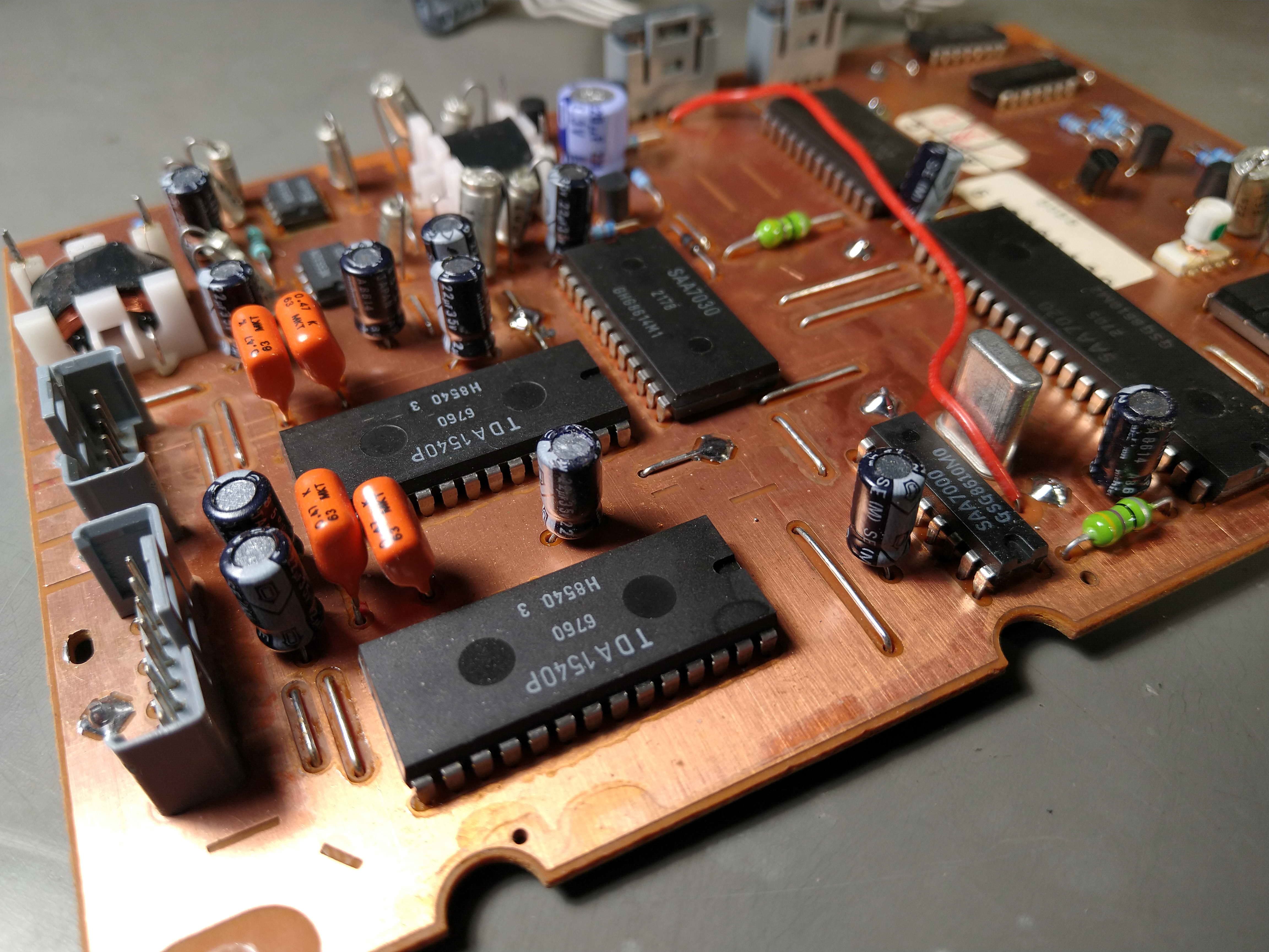

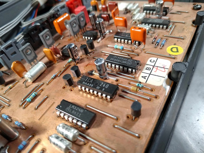

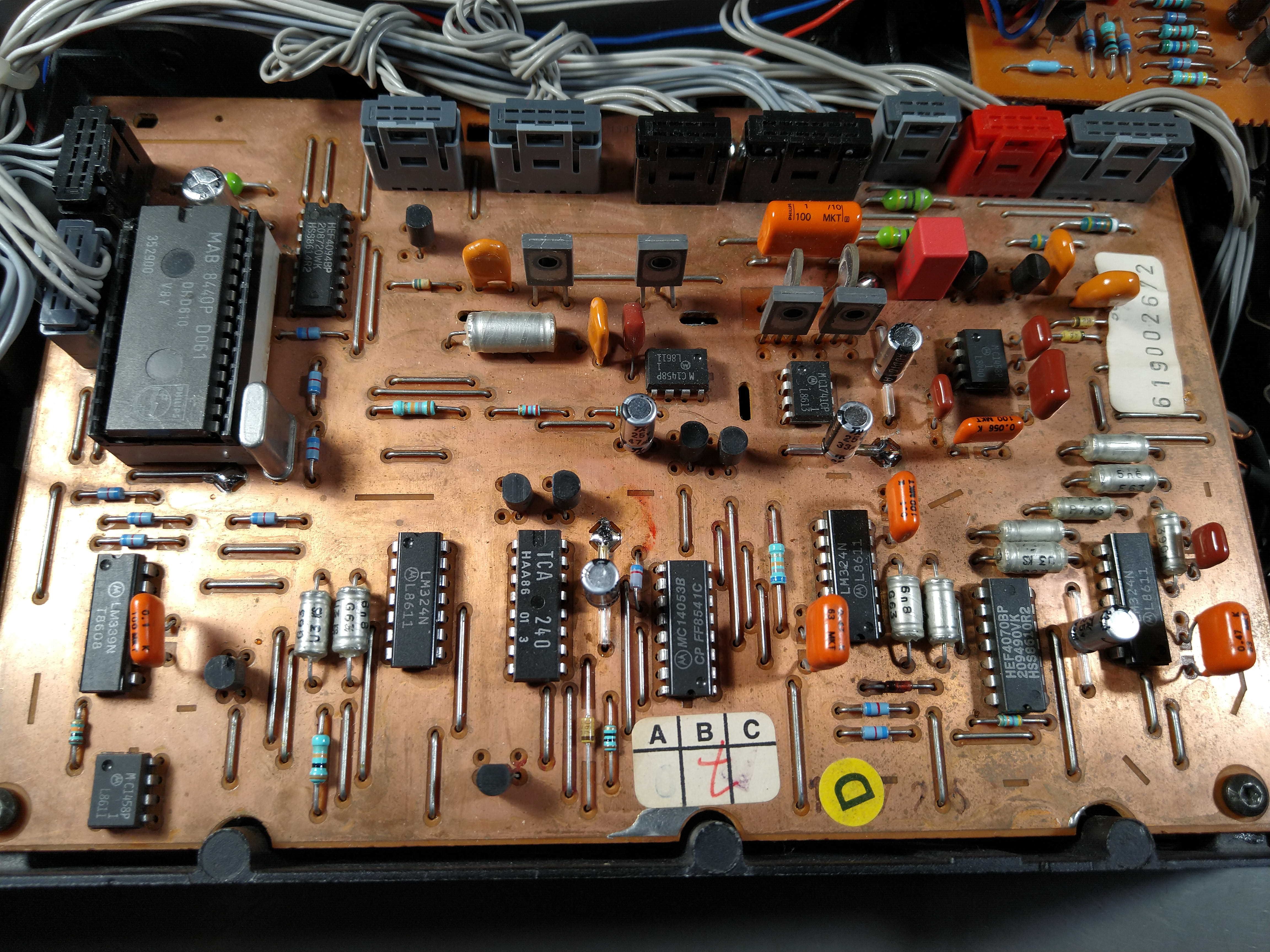

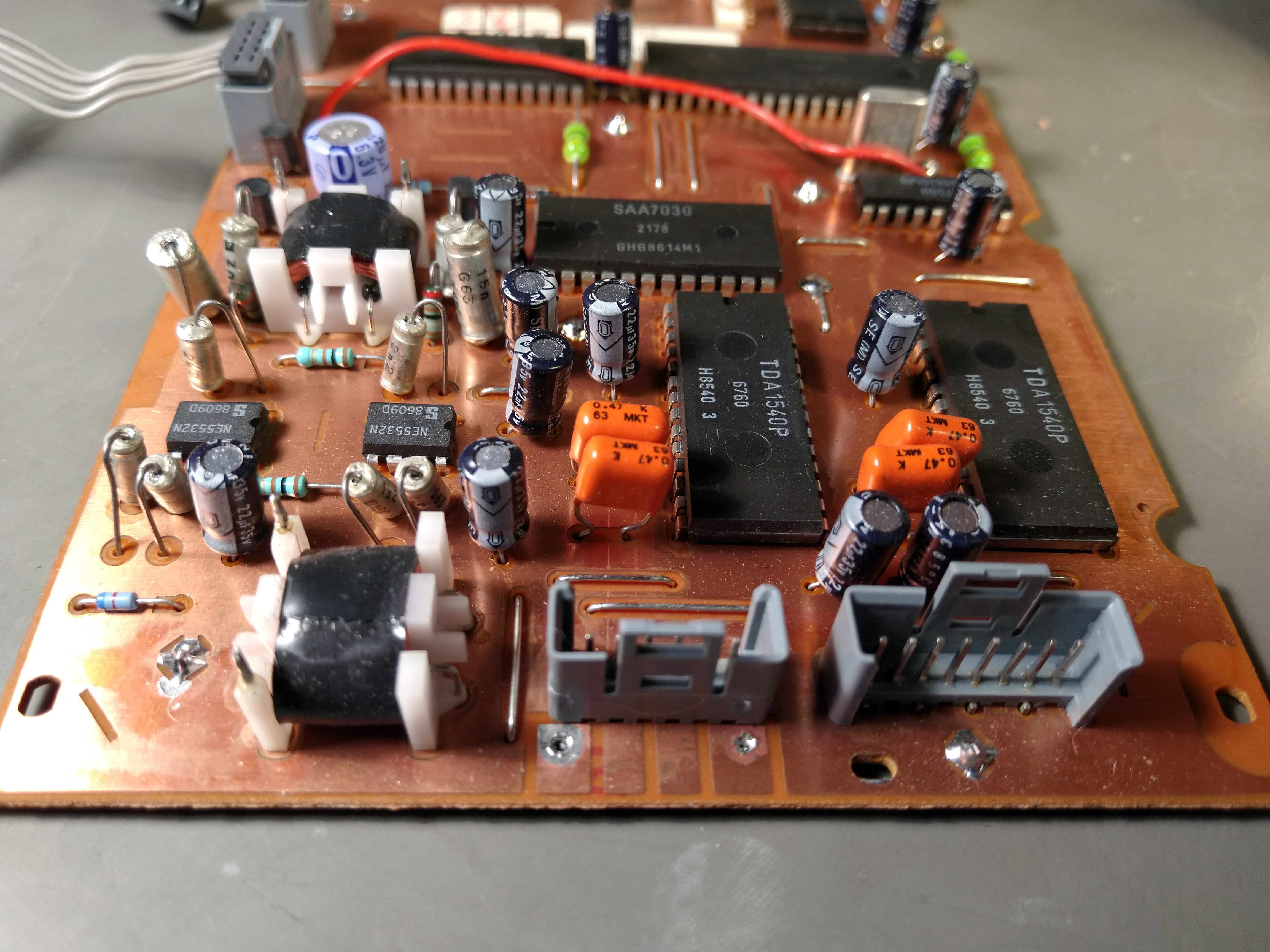

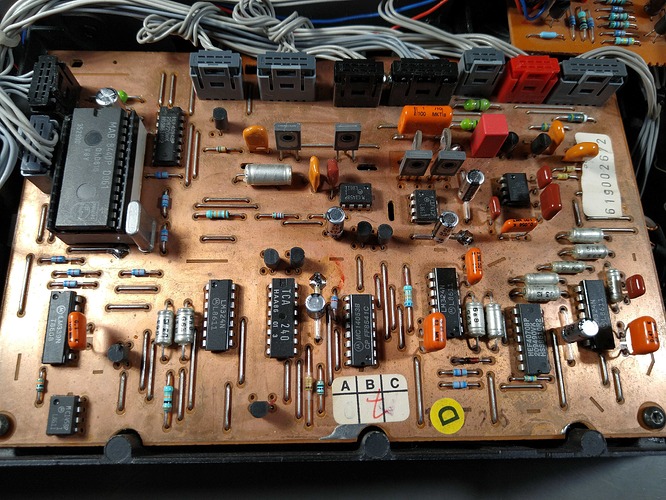

Плата DAC и аналогового выхода
Как я говорил выше, эта плата, по удивительной случайности, оказалась единственным местом, которое не тронули рукожопы. И это очень хорошо.
Она населена теми же черными ничиконами, а на выходе стоят подлинные 5532 Signetics.
На этой плате понадобилось заменить лишь один неоригинальный конденсатор, укрепить гриплеты и выпаяв все разъемы, промыть места под ними, так как там были подтеки с некоторой электропроводимостью.

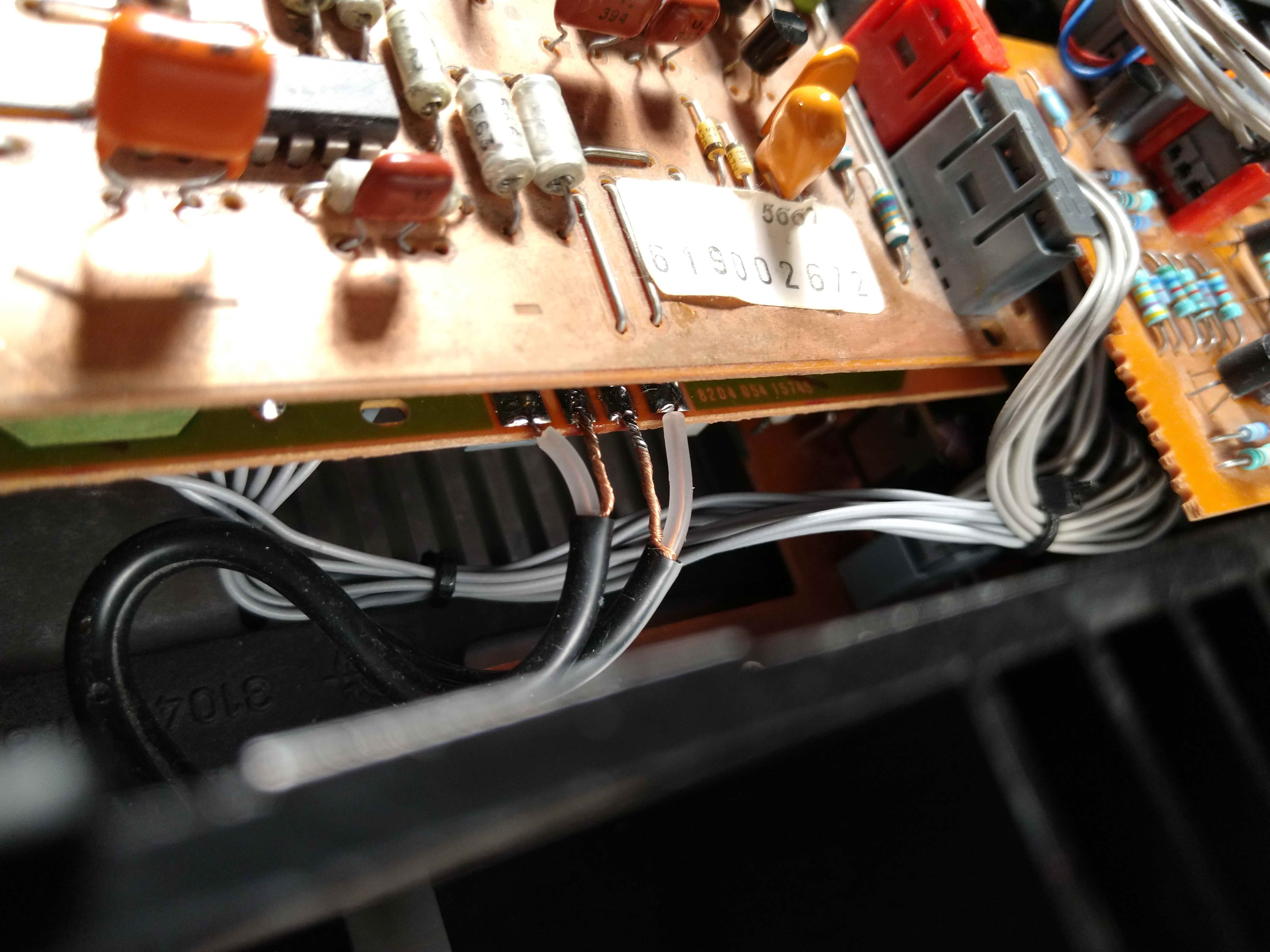

Последним штрихом было убрать размочаленное безобразие
И переподсоединить заново “разделанный” кабель линейного выхода

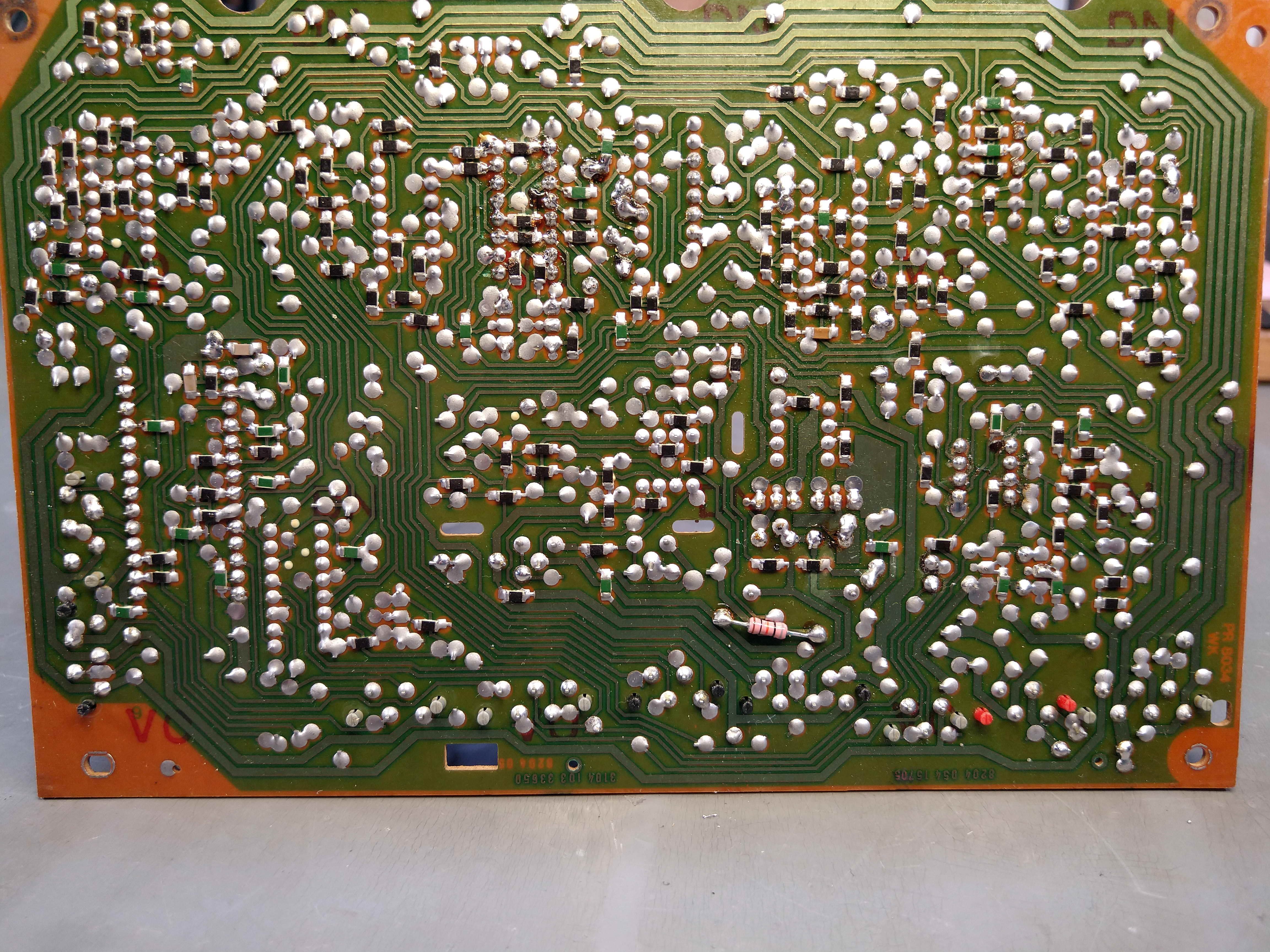

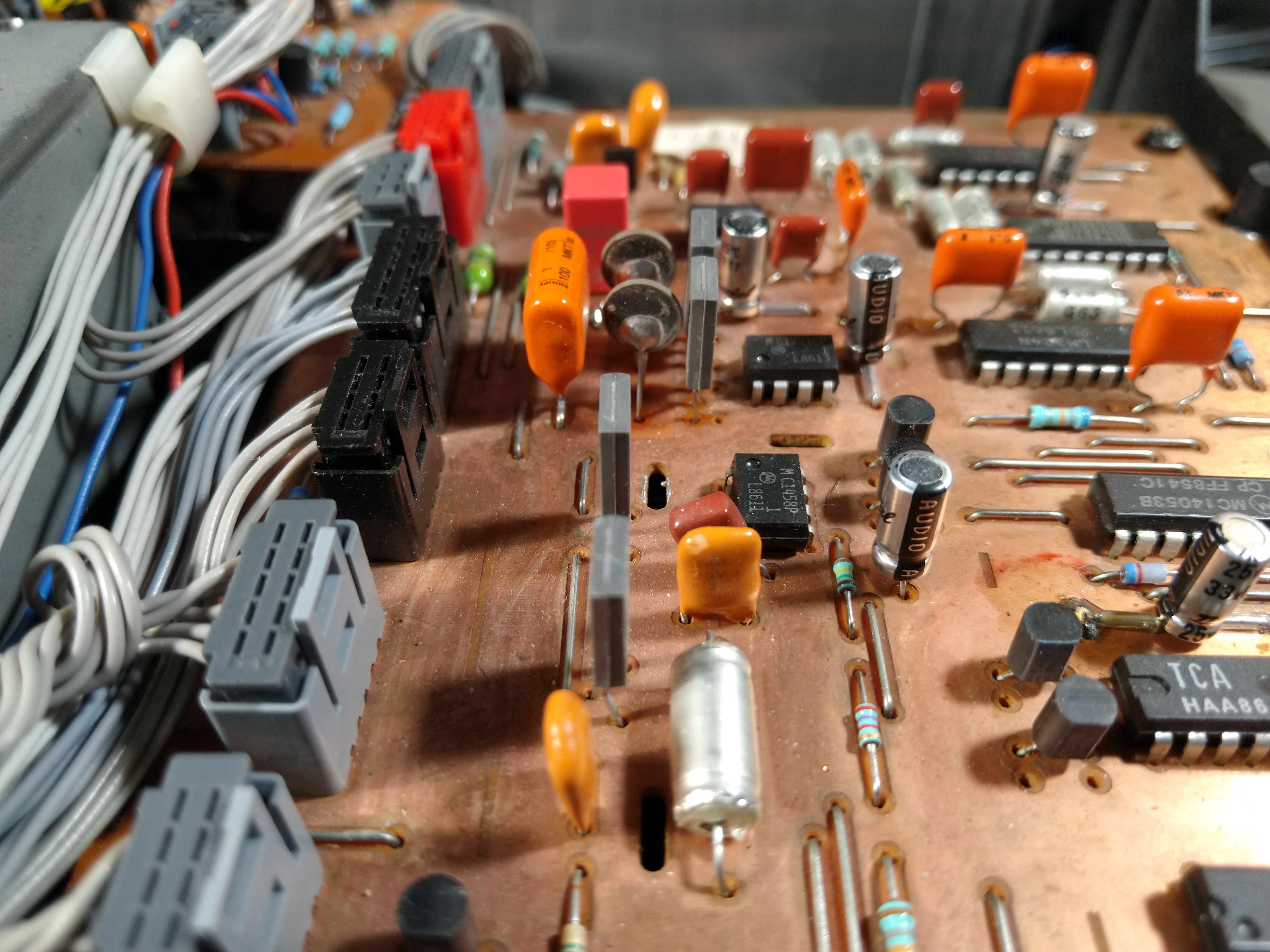

Как можно заметить, в этой модели Филипс применил еще одно новшество, довольное большое количество SMD элементов.
По сравнению с CD100, где нет SMD, по мне так это ухудшение для звука. Но как есть, так есть.

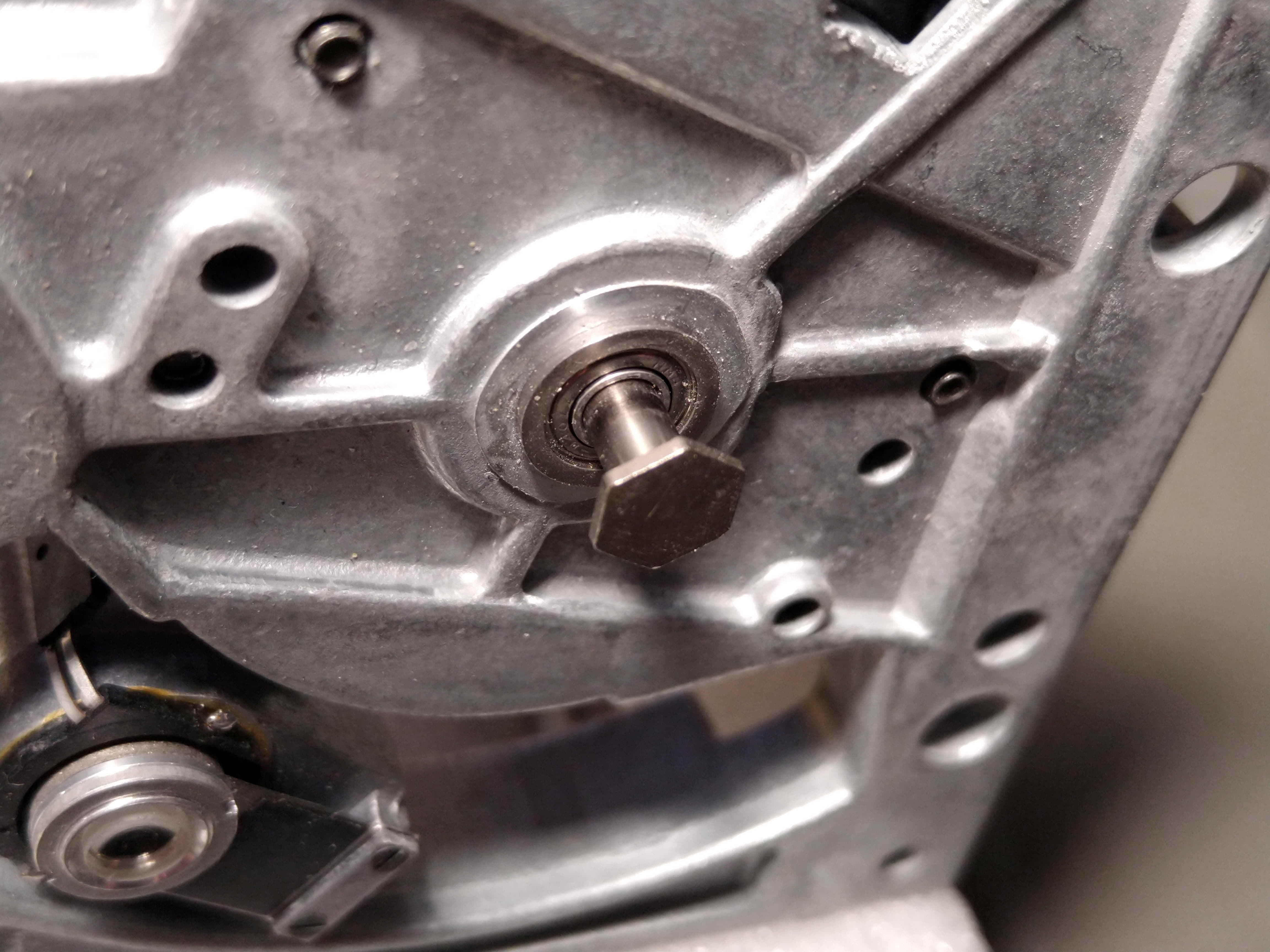

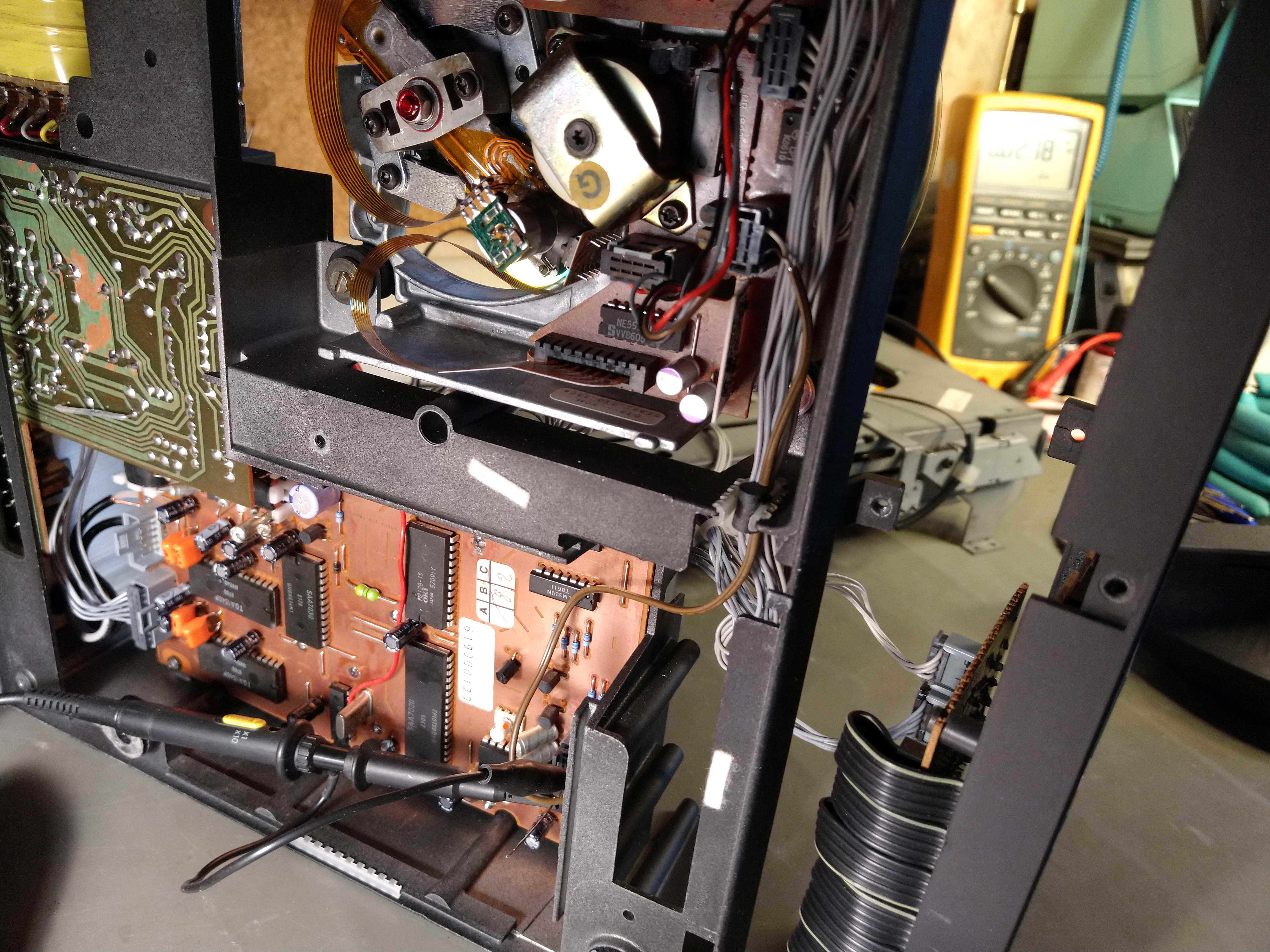

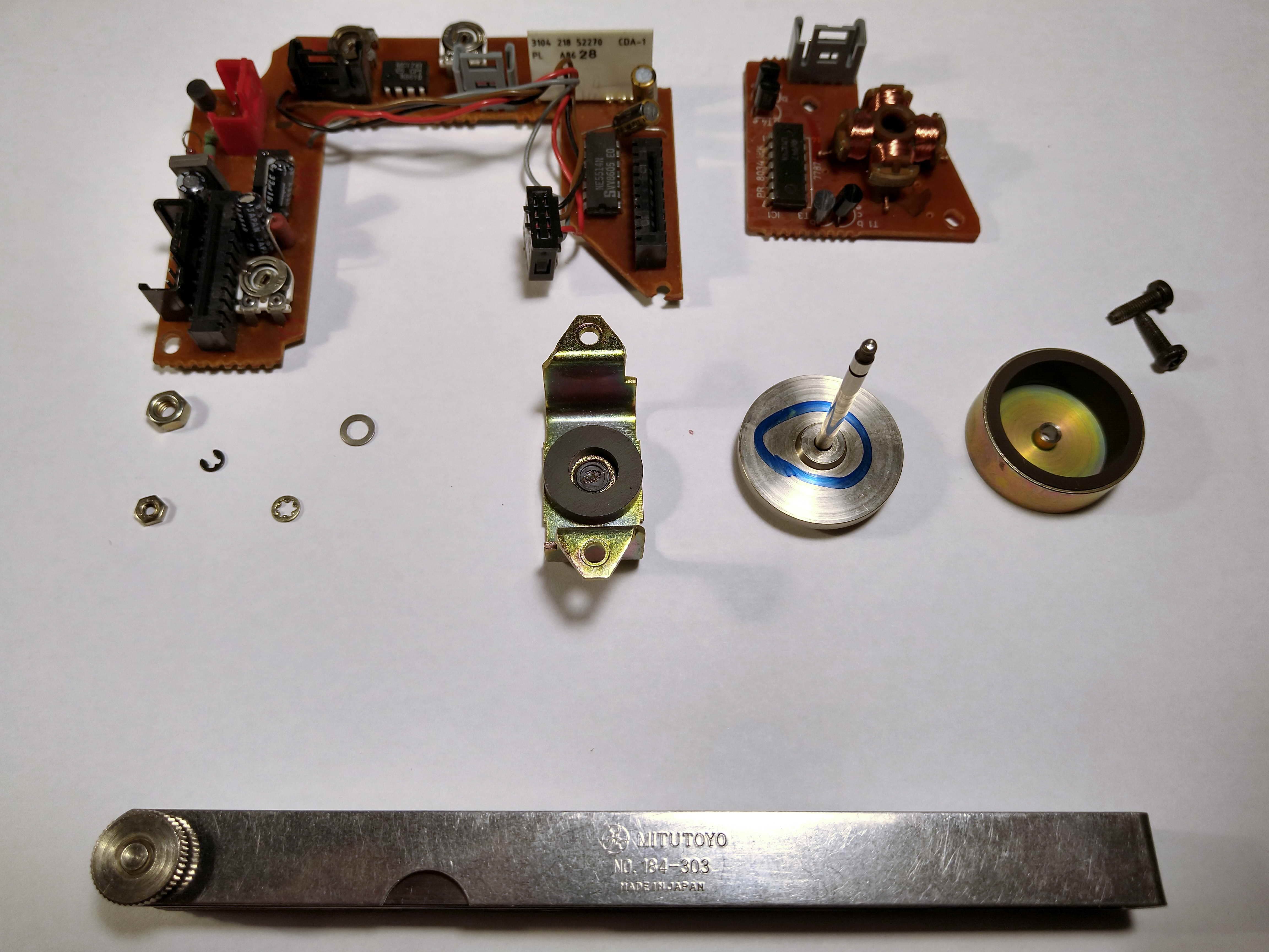

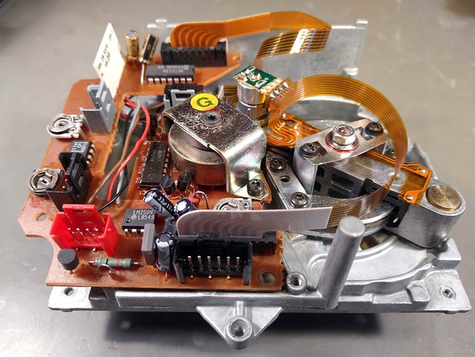

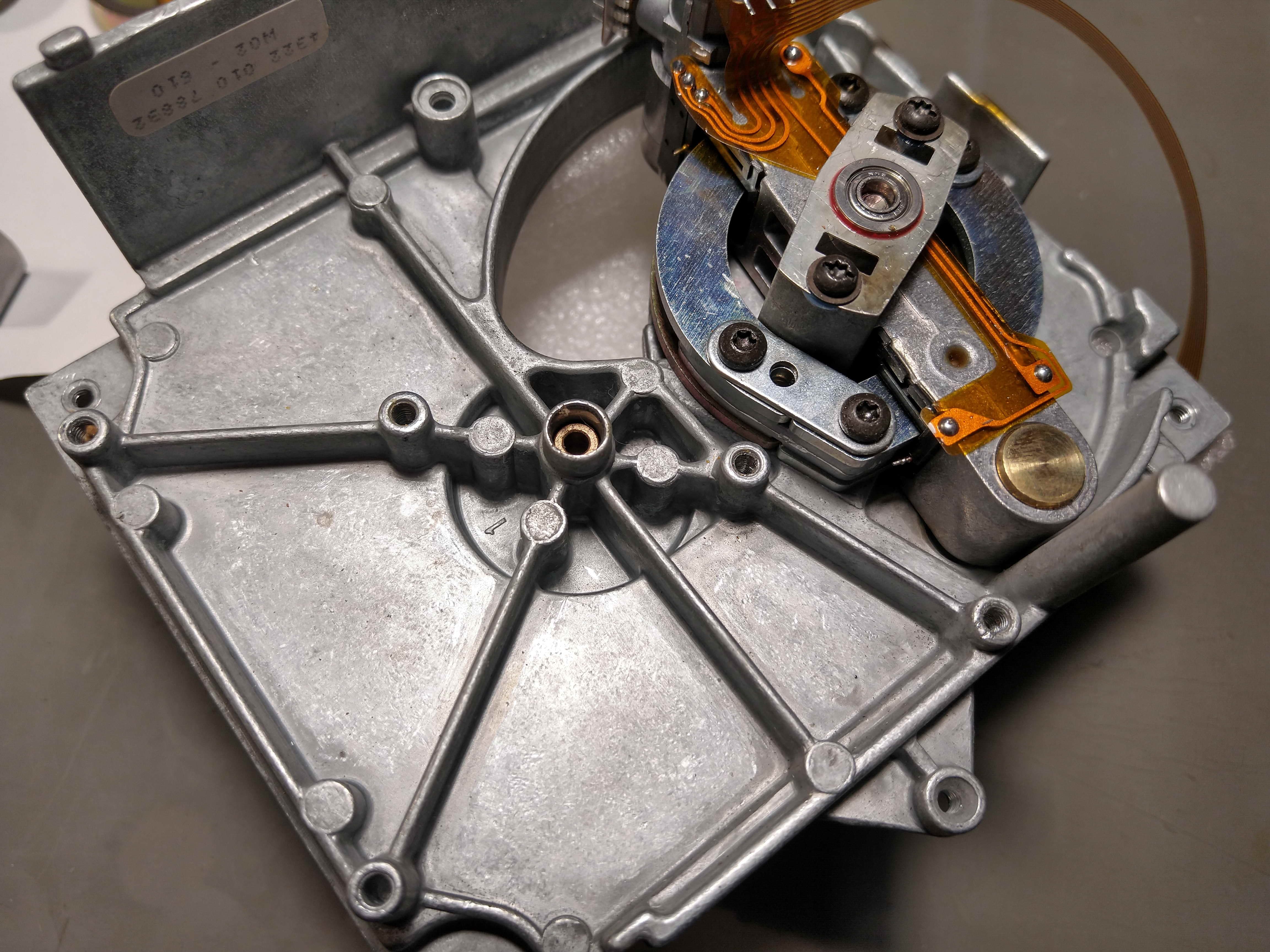

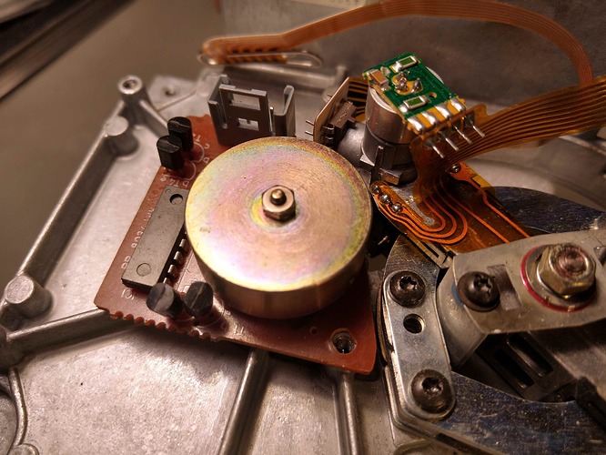

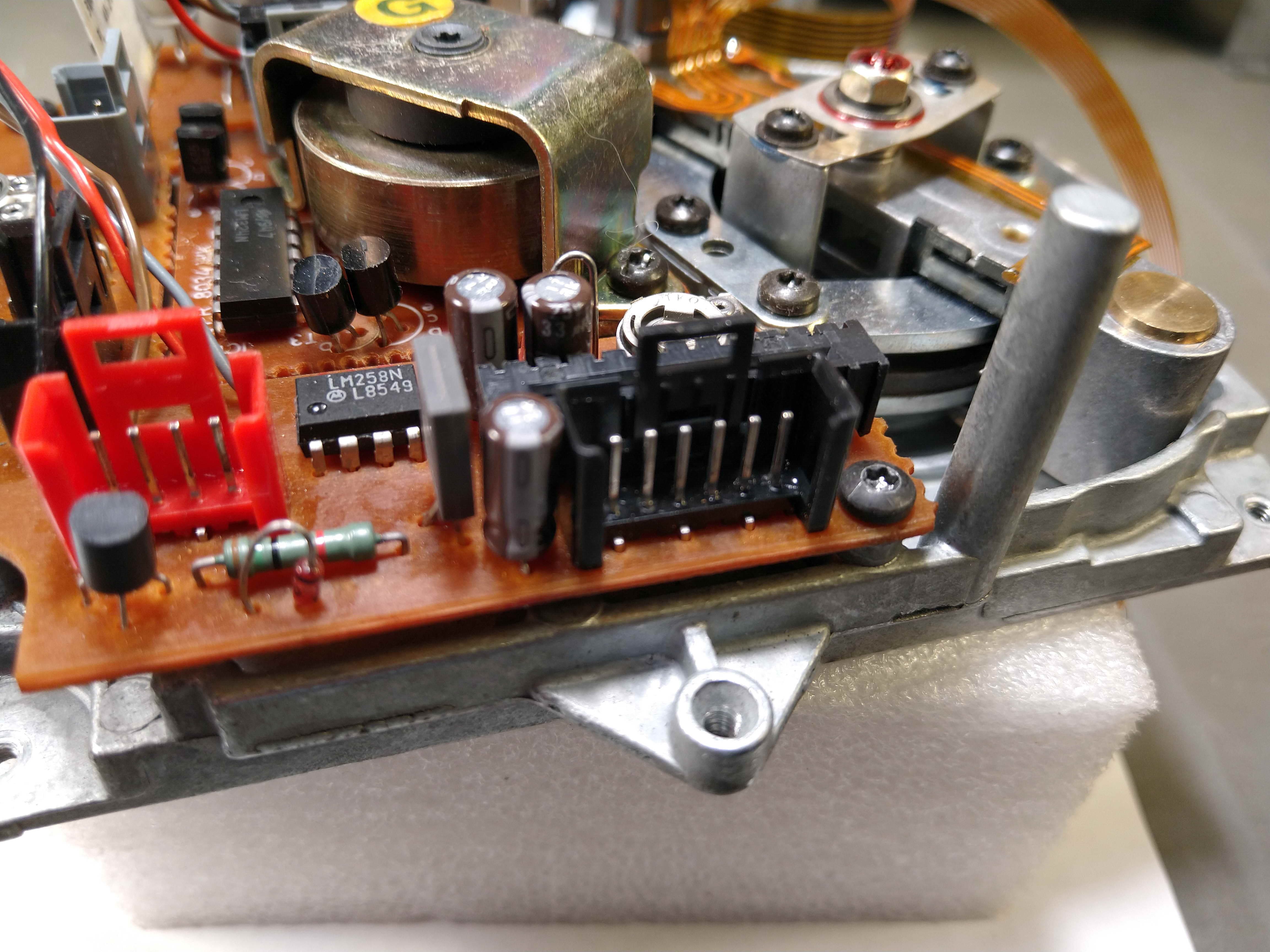

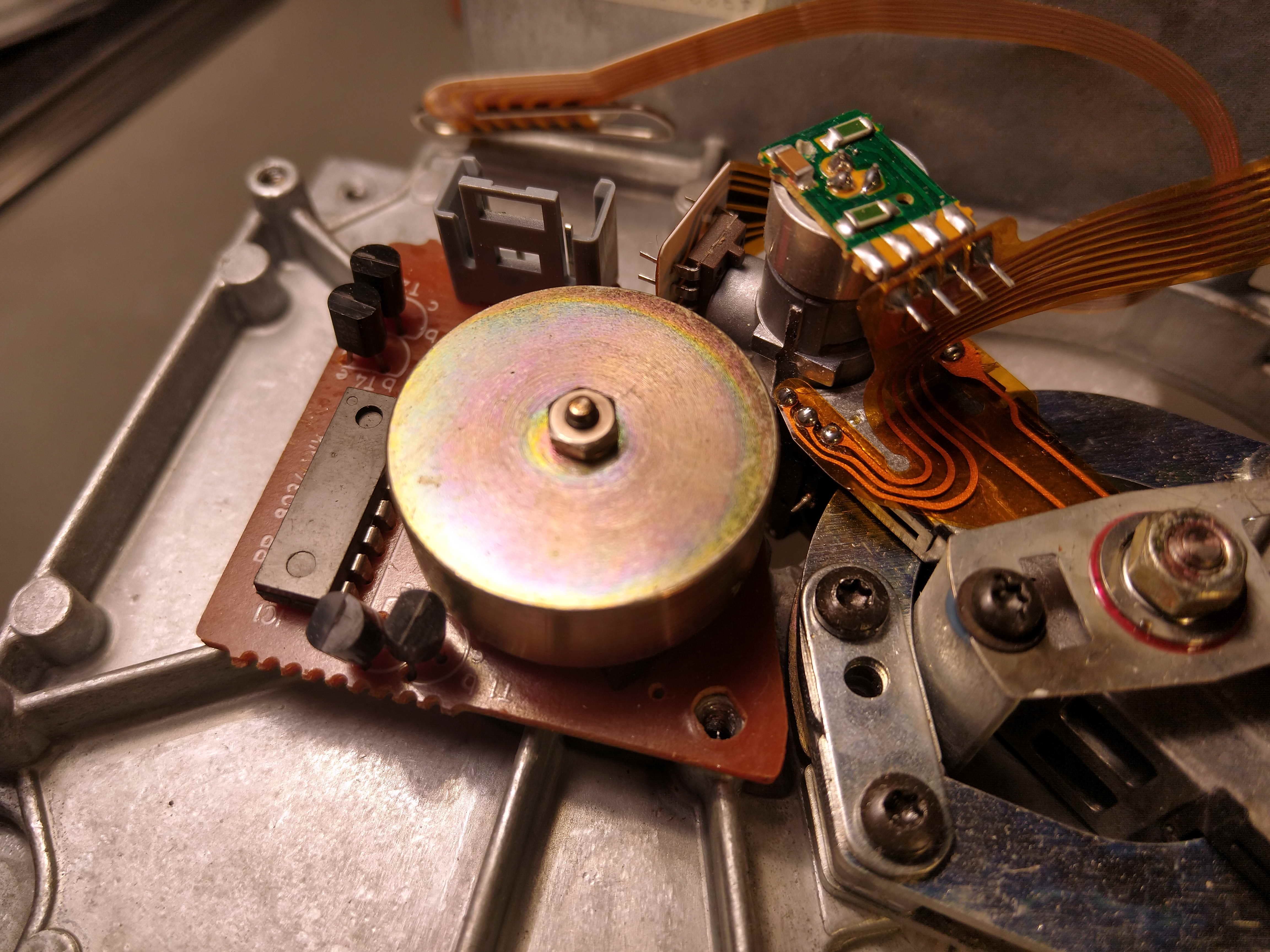

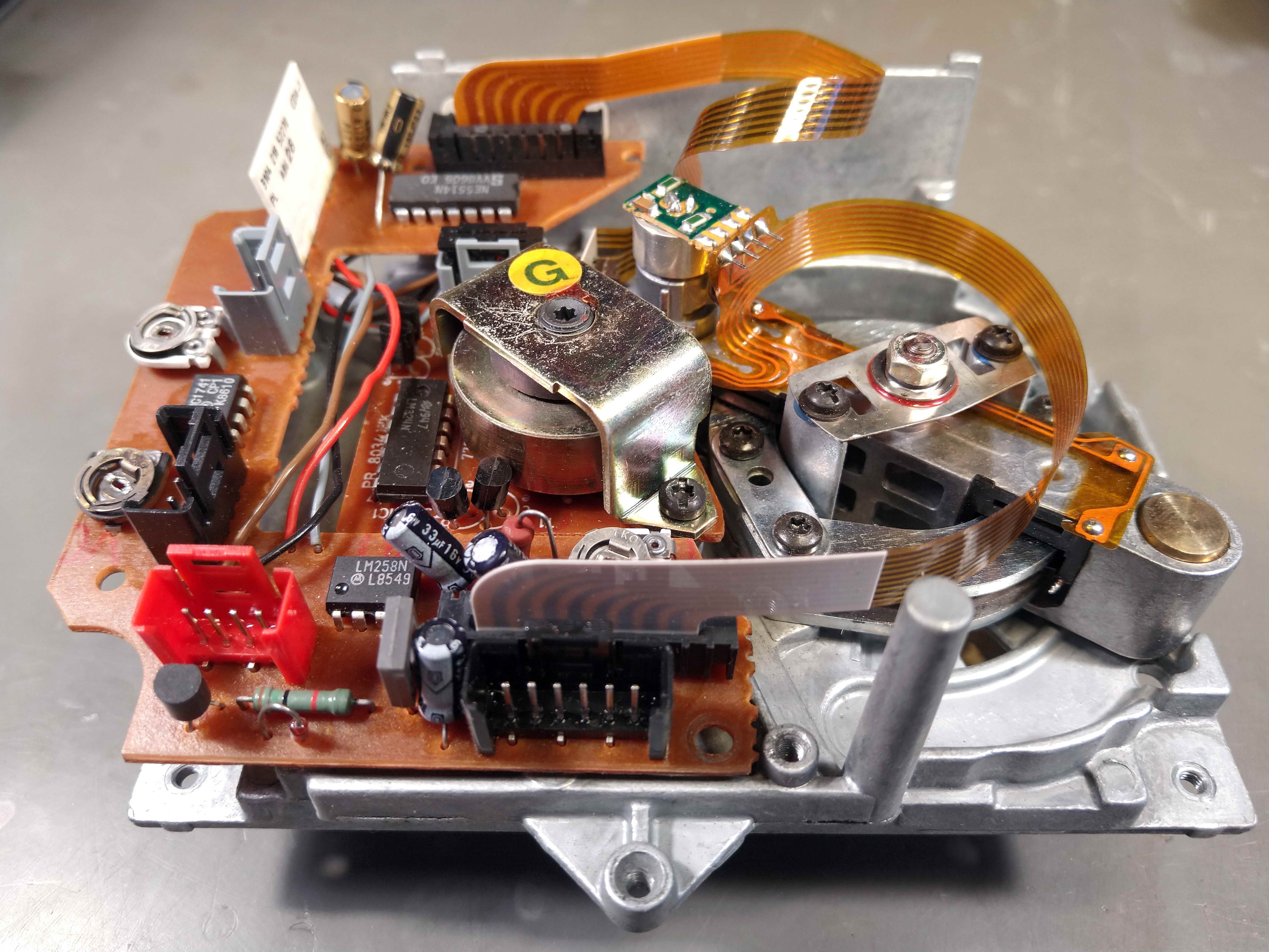

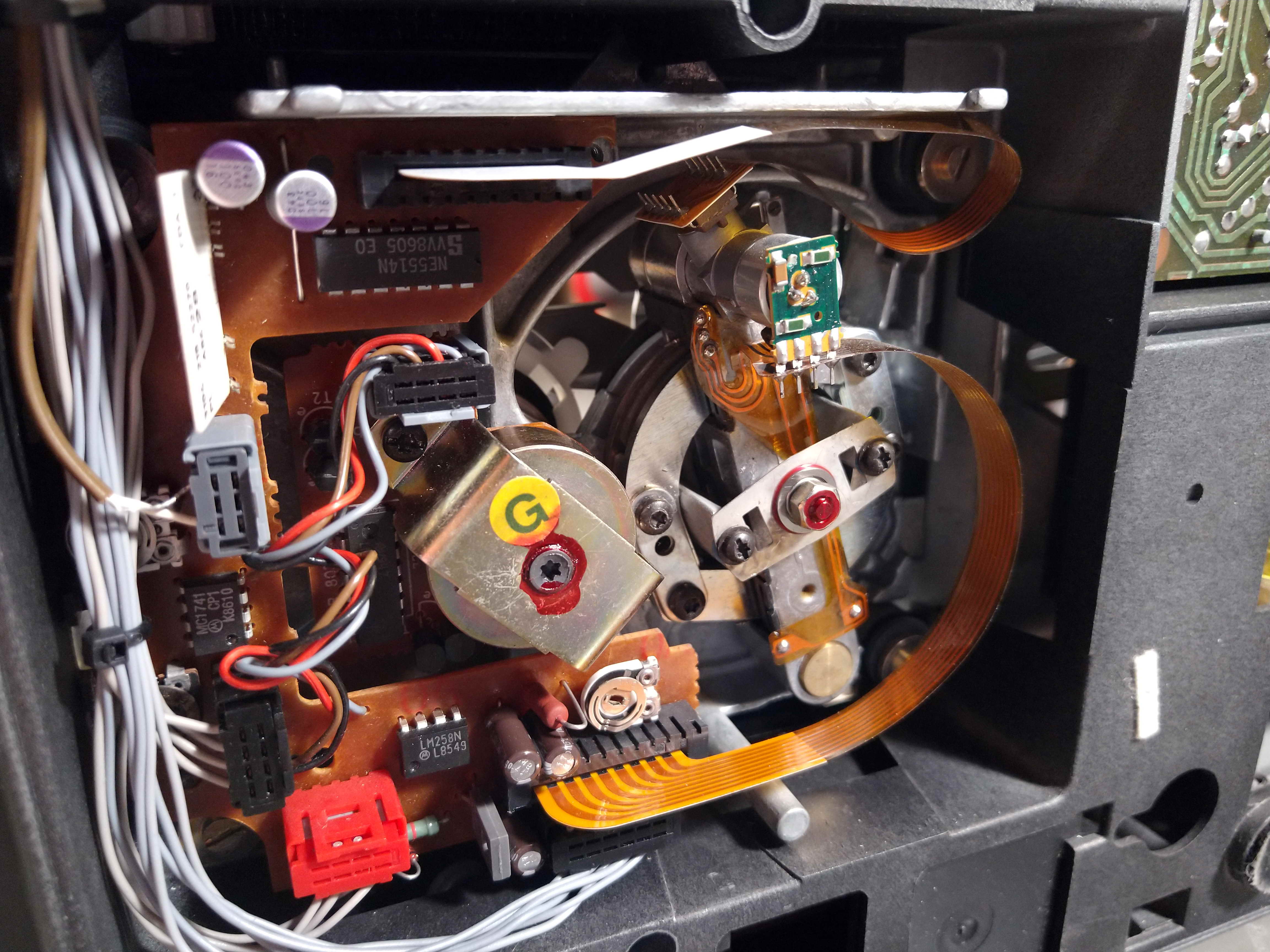

Привод CDM-1

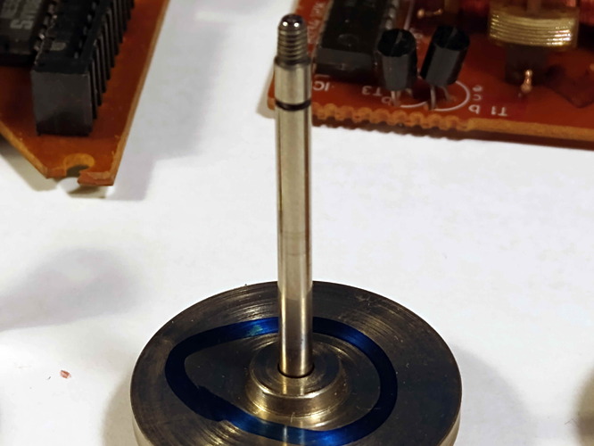

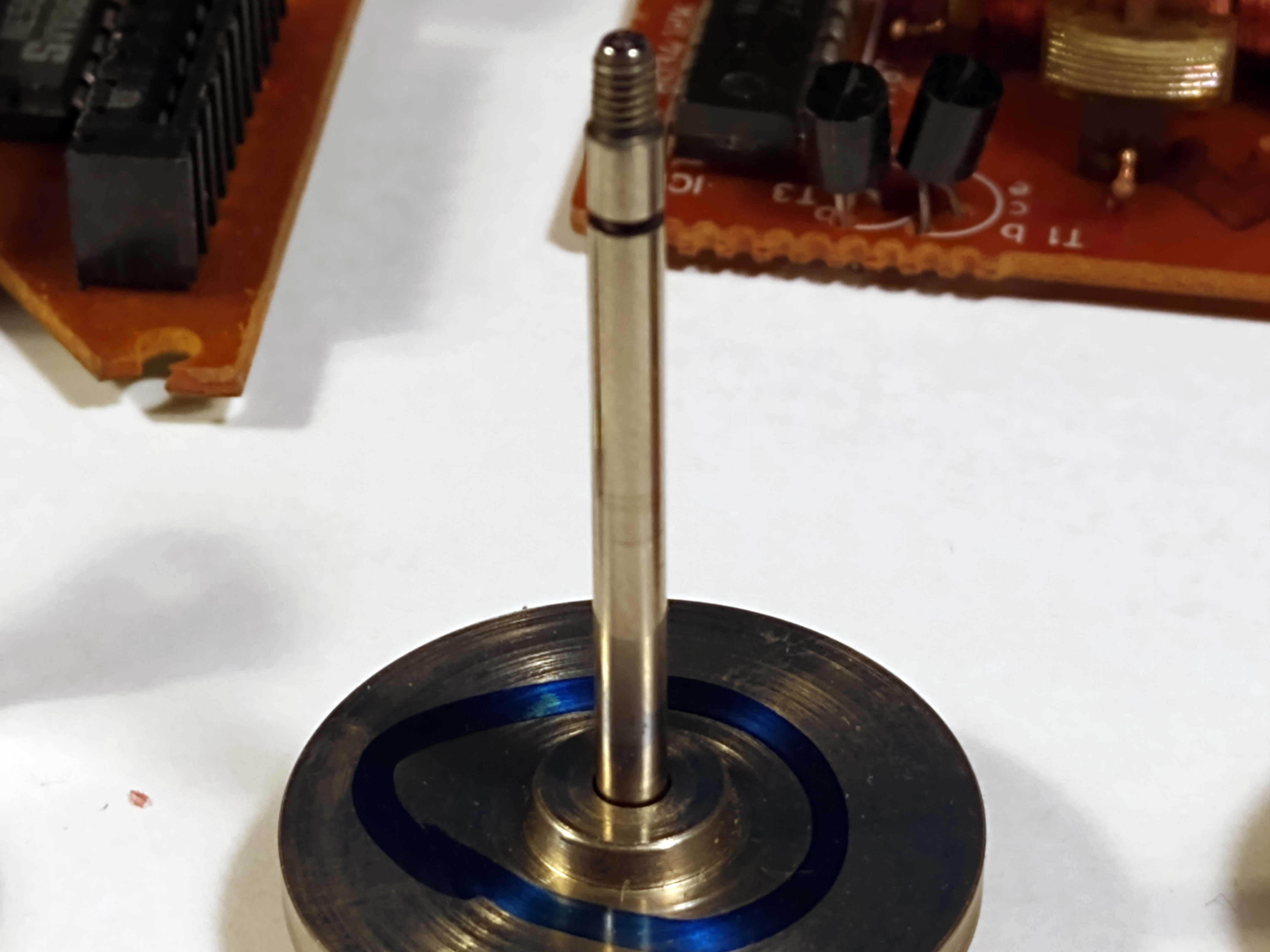

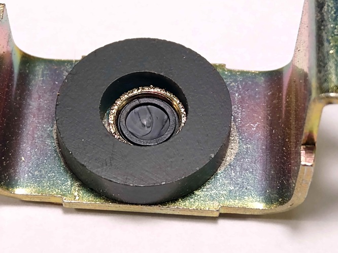

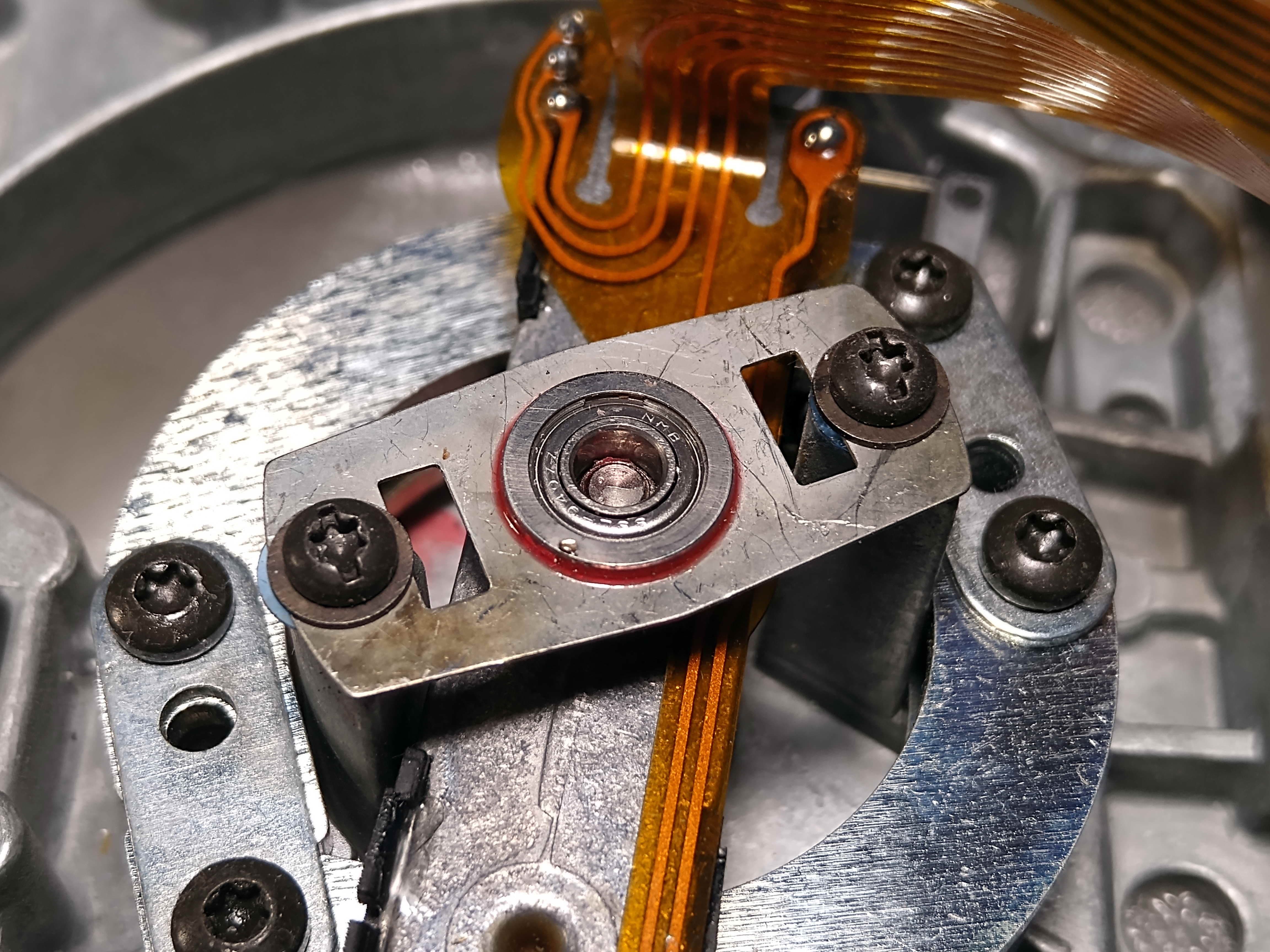

Бесколлекторный мотор вращался не совсем свободно, свингарм практически подклинивал. Видимо, их тоже чем-то «смазывали», потом это «что-то» засохло, и стало препятствием.

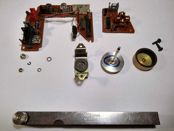

Сняв упорную скобу ротора мотора получаем доступ к ротору-маховику.
На оси он закреплен гайкой, отвернув которую, можно его снять и вытащить ось вместе со столиком (шпинделем).
Ось, на удивление, оказалась в очень хорошем состоянии, фактически без износа.
После этого получаем литое шасси с механикой свингарма и оптикой и все остальное.
Ось свингарма сделана в виде болта, который проходит через шариковые подшипники и закрепляется гайкой. Ей же регулируется натяг этих подшипников.

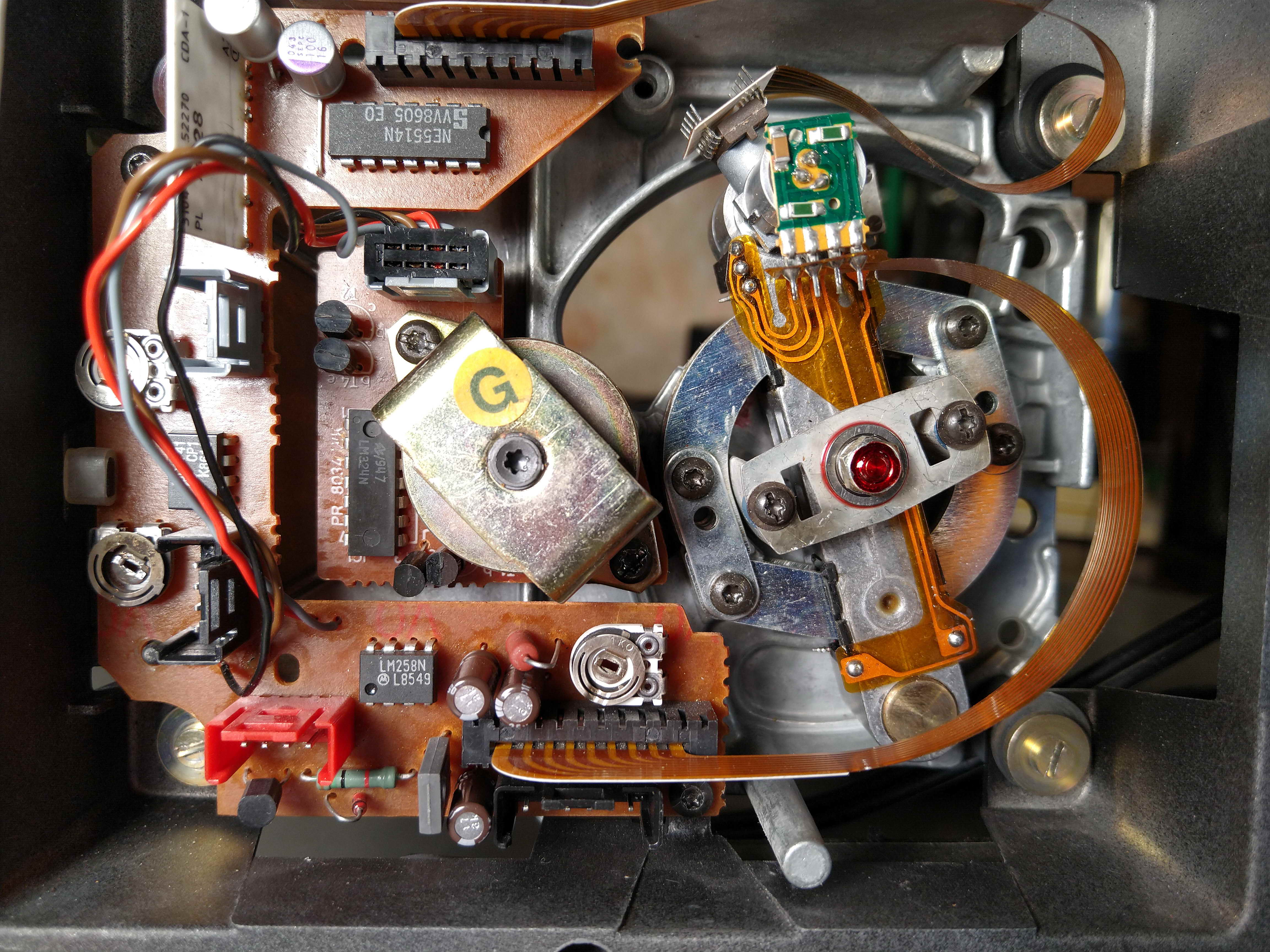

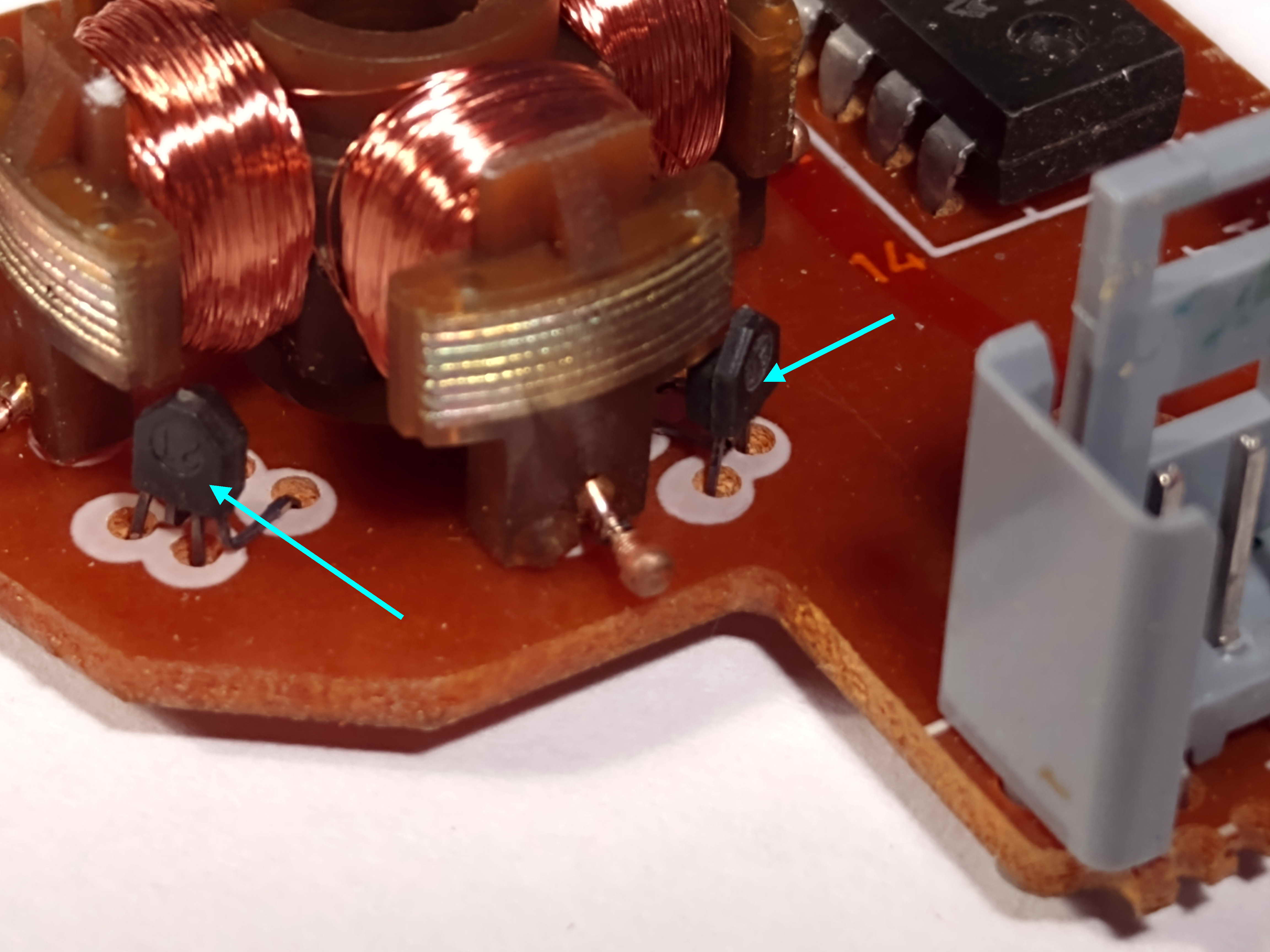

На плате статора видны пресловутые датчики Холла.
В упорном пятаке мотора тоже была засохшая смазка.
Старые электролиты и недокументированные новоделные ничиконы стоит заменить на новые панасоники с низким ESR.
После тщательной промывки и смазки правильным маслом, механика собирается в обратном порядке и регулируются осевые зазоры.
Причем, правильно сначала выставить среднее положение линзы электронной регулировкой, а затем под контролем приборов, механически выставить высоту шпинделя (столика).
(Но можно конечно и обрвыки пачек от лекарств подсовывать :wink: )

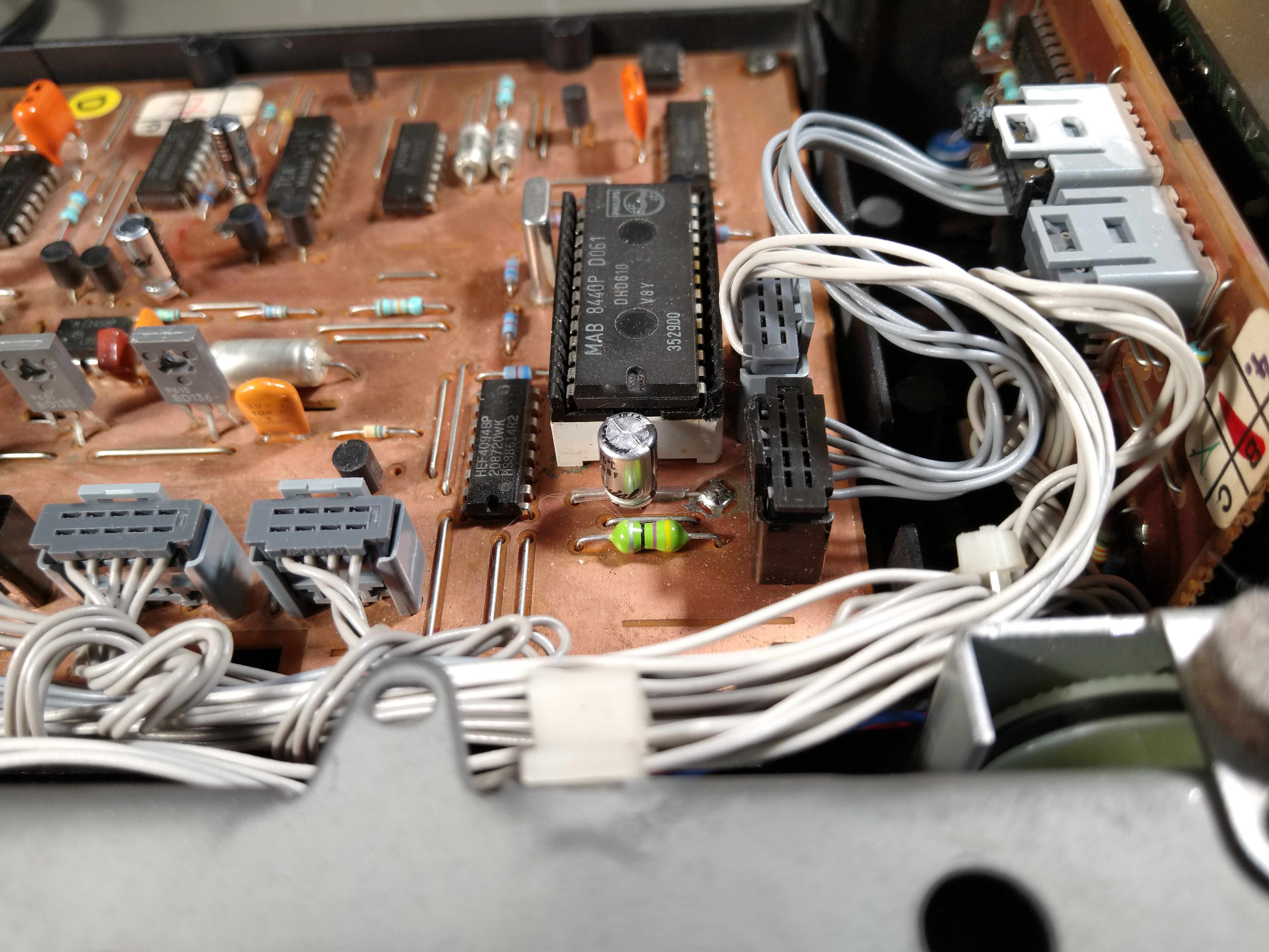

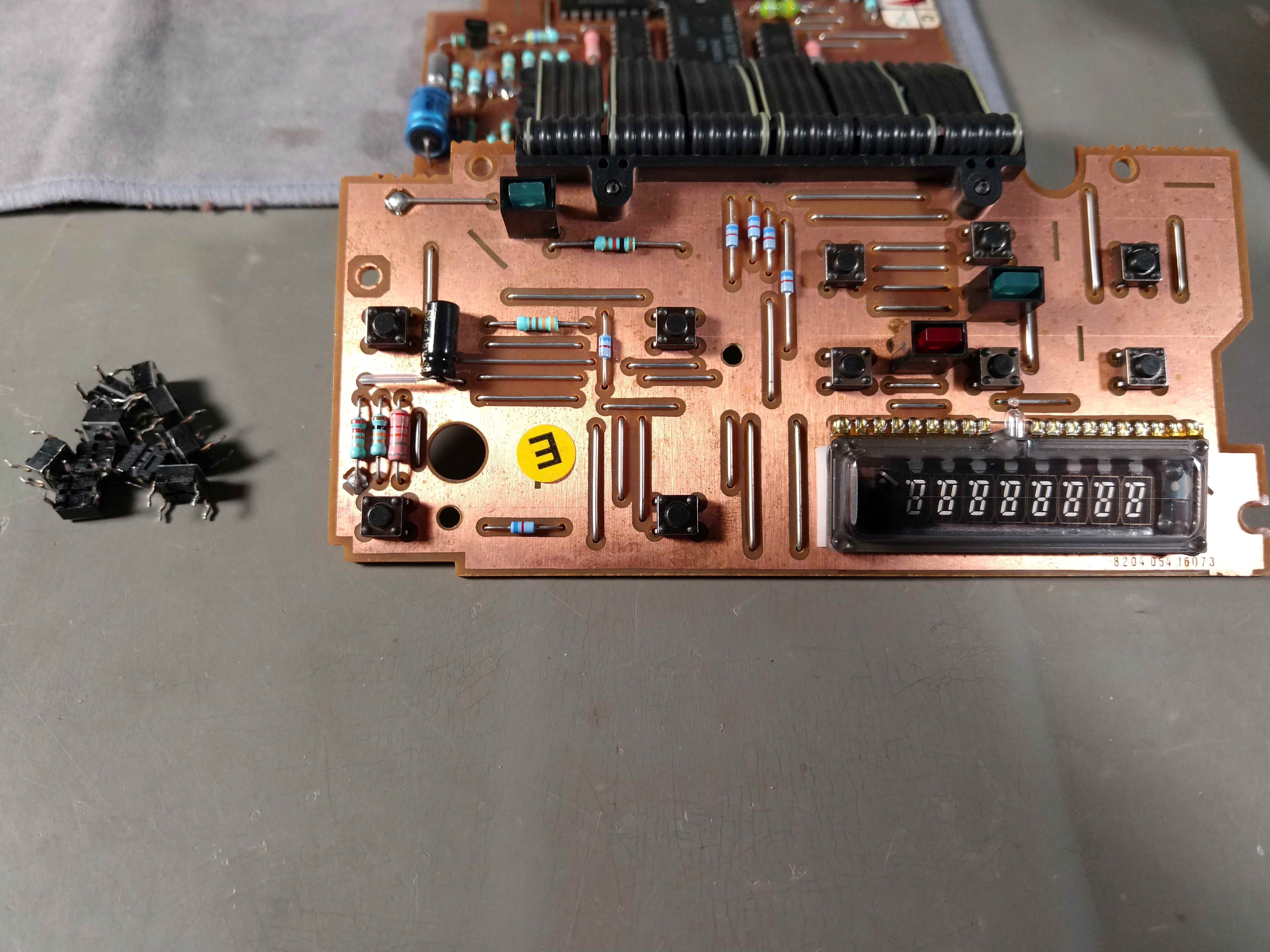

На двух связанных платах управления и индикации потребовалась замена нескольких электролитов и всех тактовых кнопок. Ну и опять гриплеты.

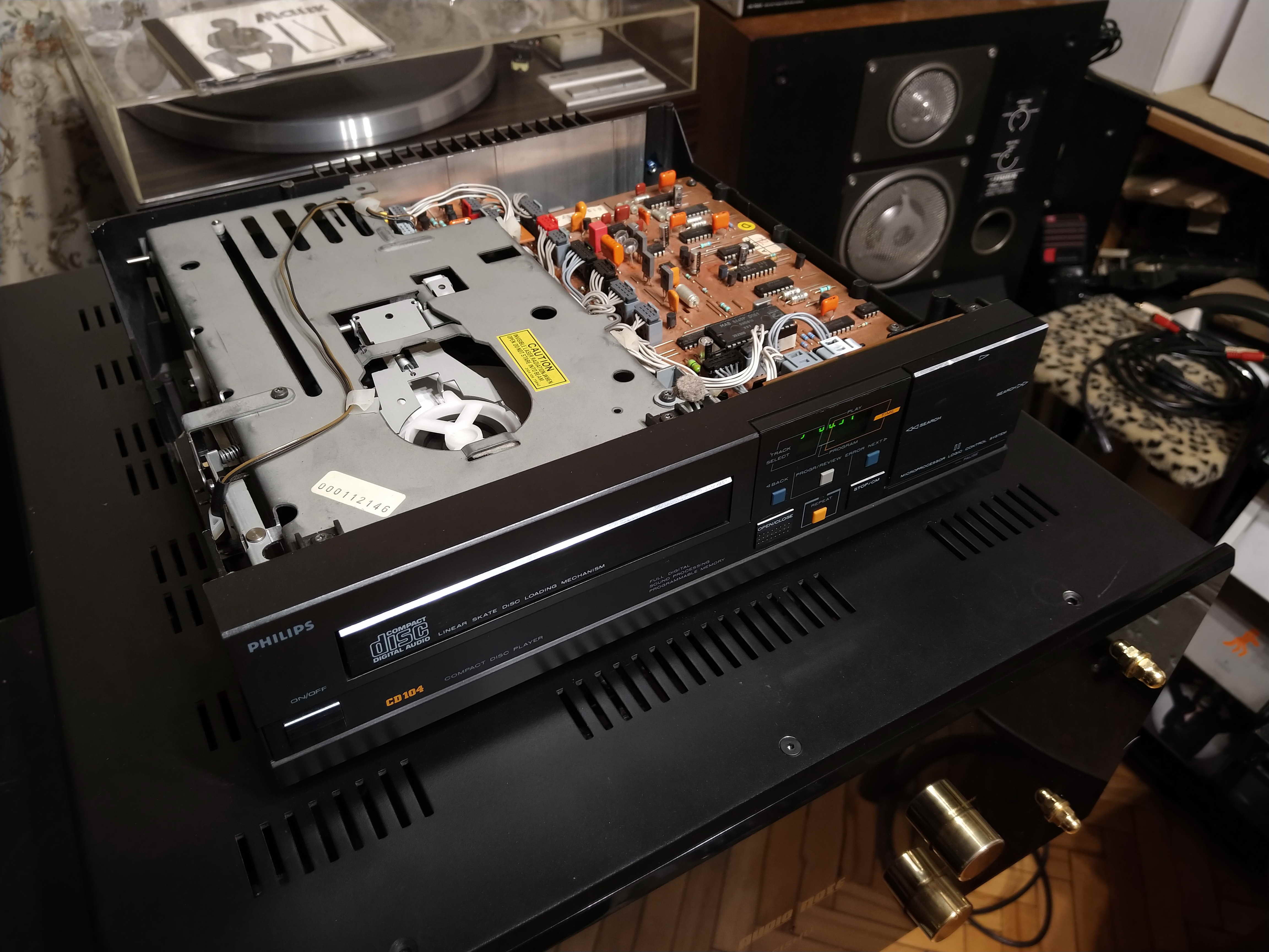

Всё. Надоело писать. Закругляюсь.
Дальше окончательная сборка и регулировка.

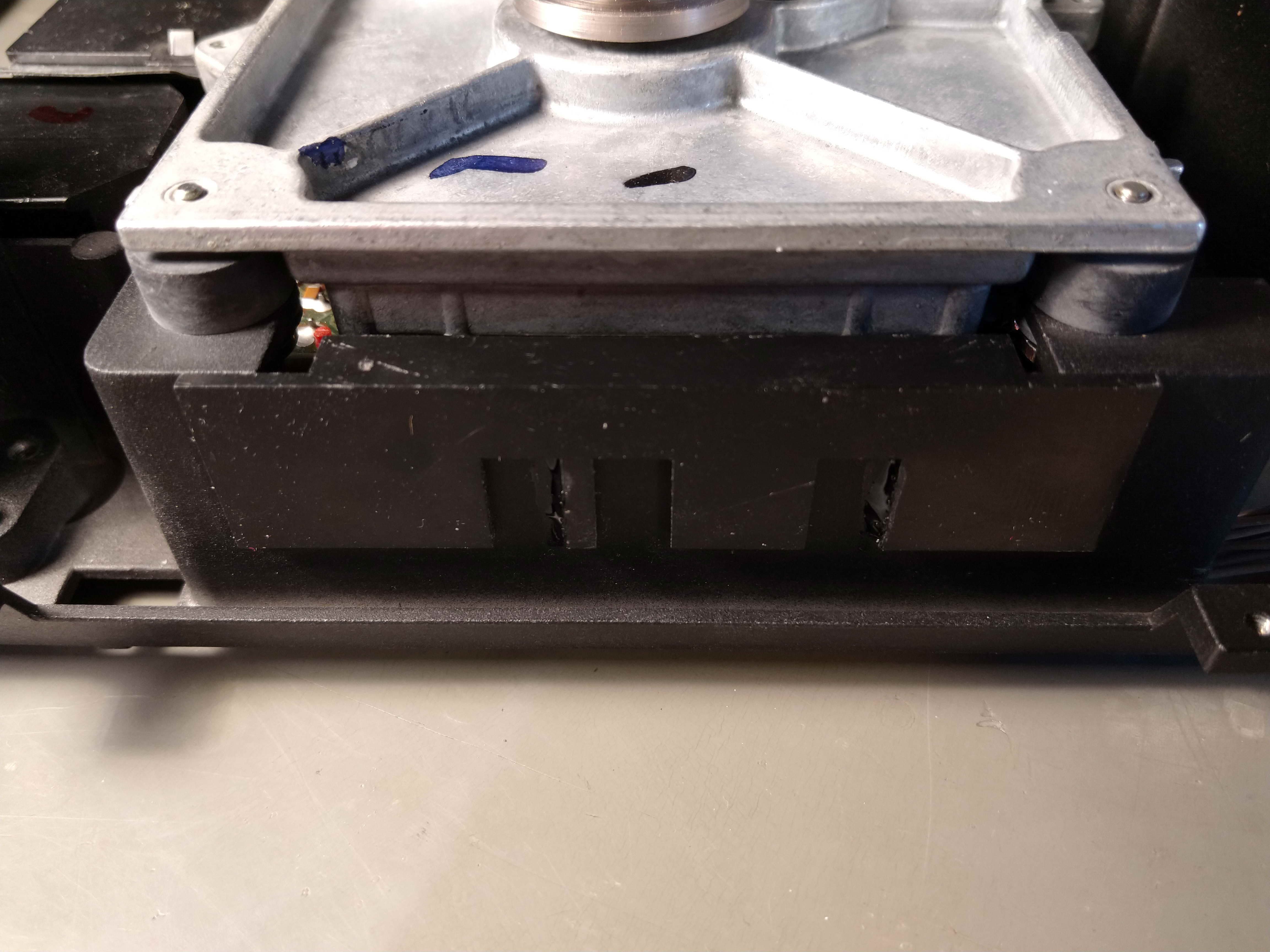

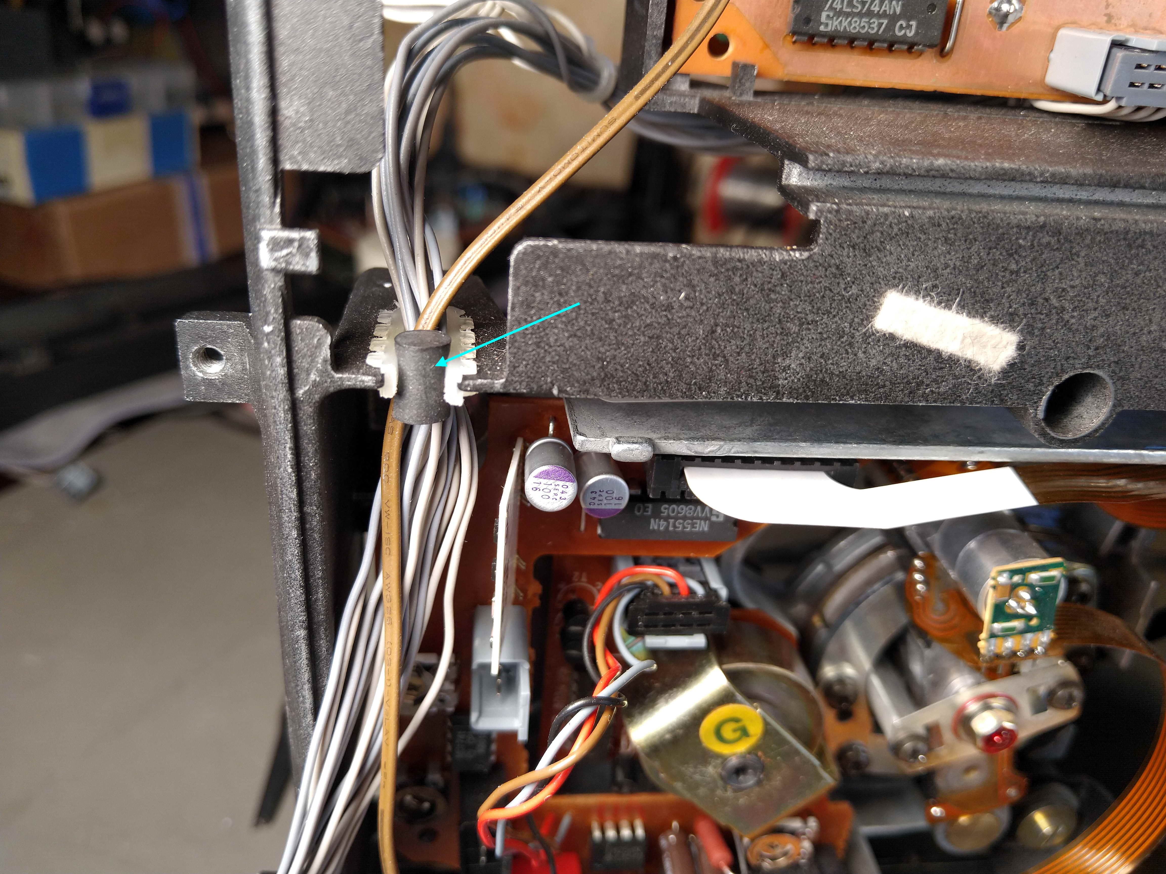

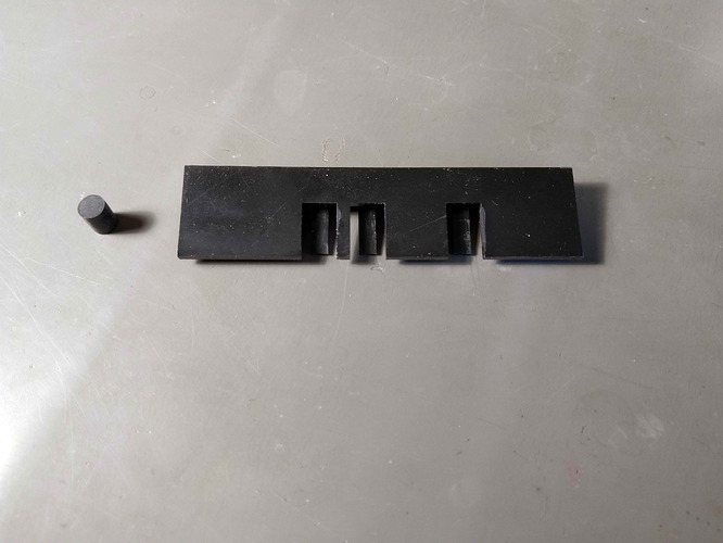

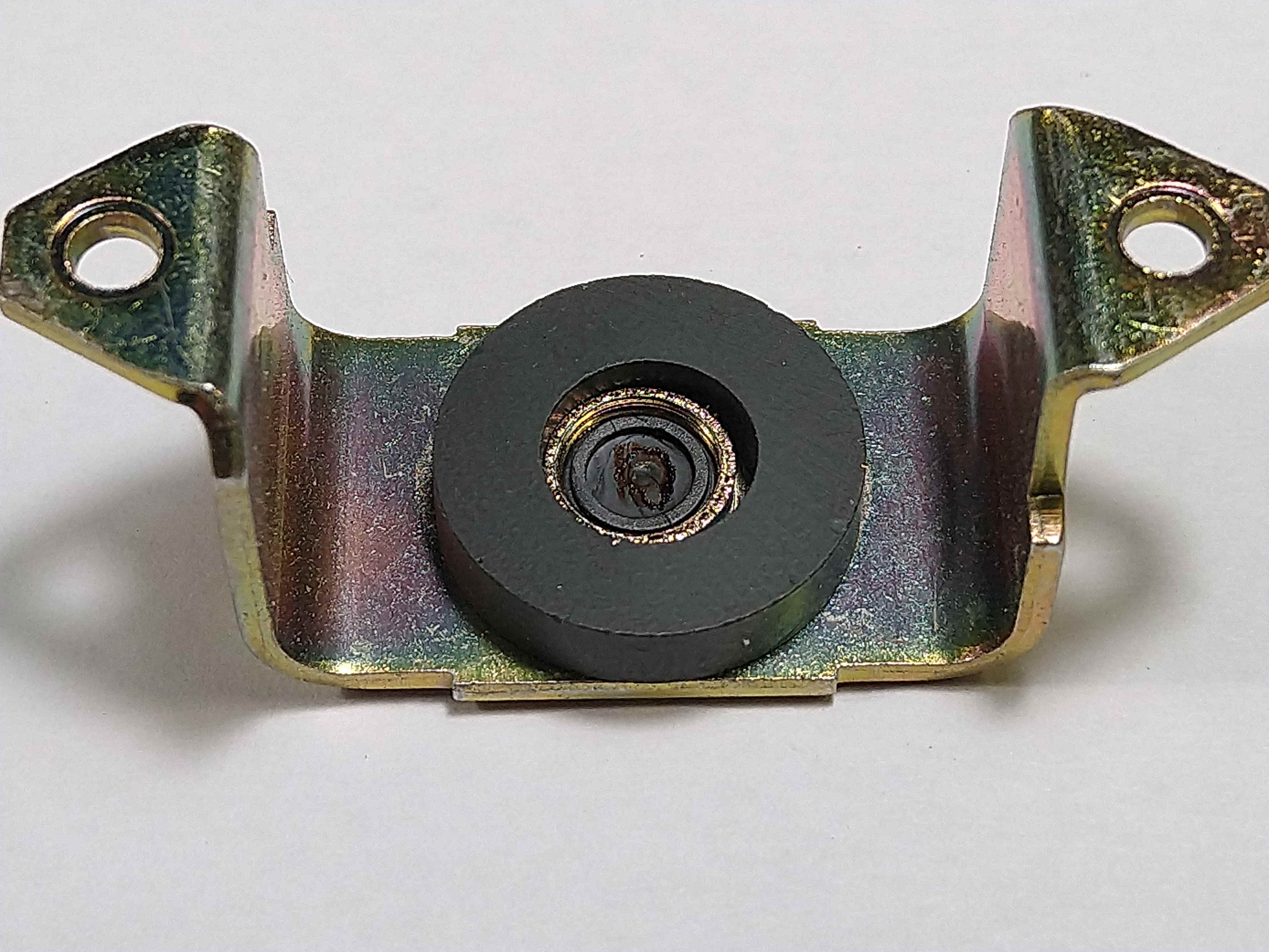

Внутри, при разборке, обнаружились две неприкаянные запчасти.
Хорошо, что не потерялись. Без них тоже всё работало бы отлично, но вот «аутентичность в деталях» была бы утрачена.
Одна оказалась штатной пробочкой, удерживающей жгуты проводов.
Другая устанавливается в передней части, под механизмом.
Еще одна деталь, которую современные технологи посчитали бы лишней, накладка, закрывающая торец платы БП и крепящаяся к радиатору охлаждения мощными саморезами.
Не ленились.

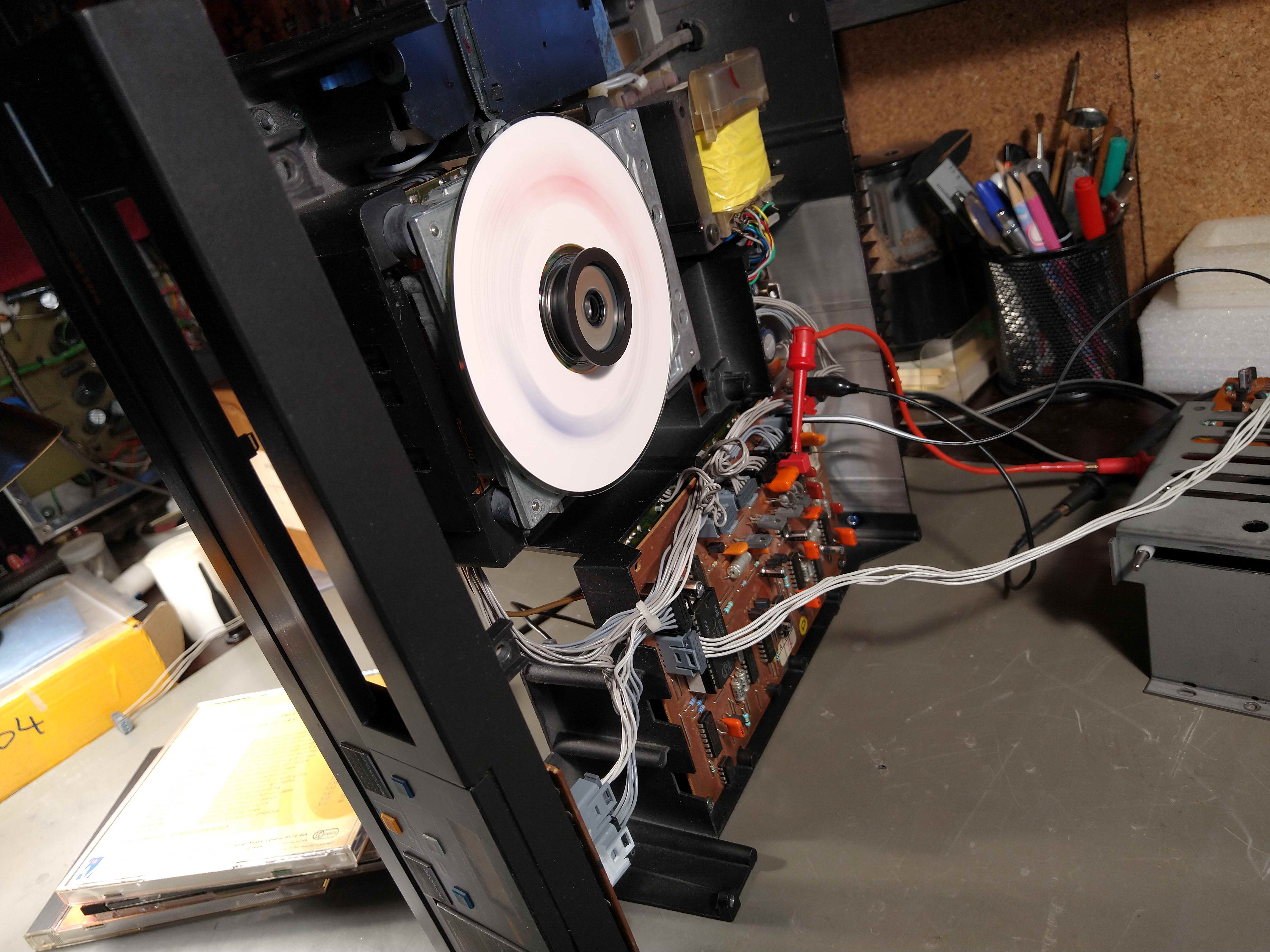

Финальная настройка и прогон.
