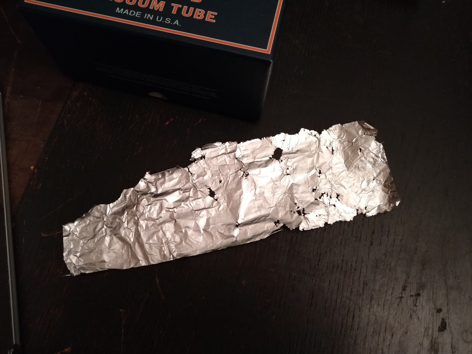

После распаковки, первым делом проверил работоспособность УЗ ванны.
Алюминиевая фольга через 20 мин. в воде.
Уже хорошо. УЗ излучатели излучают. :grimacing:

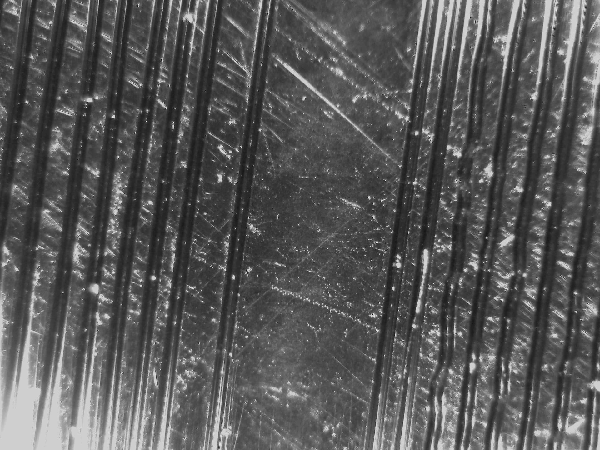

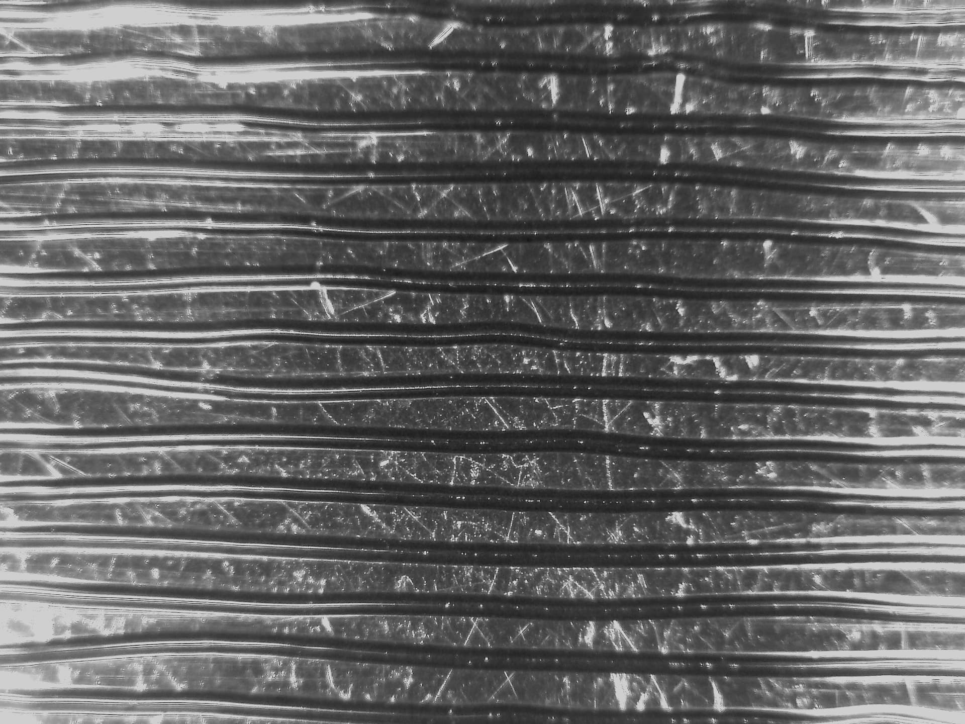

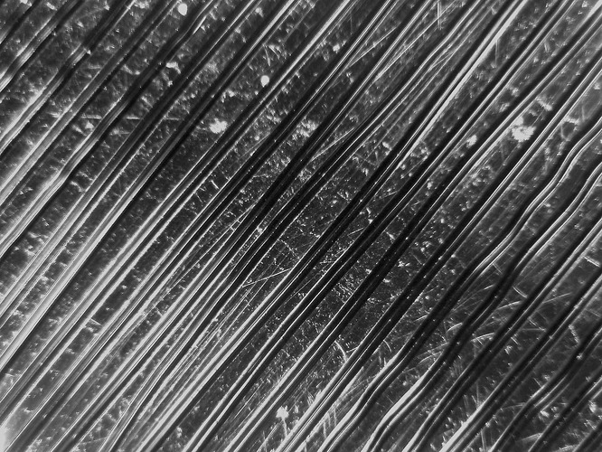

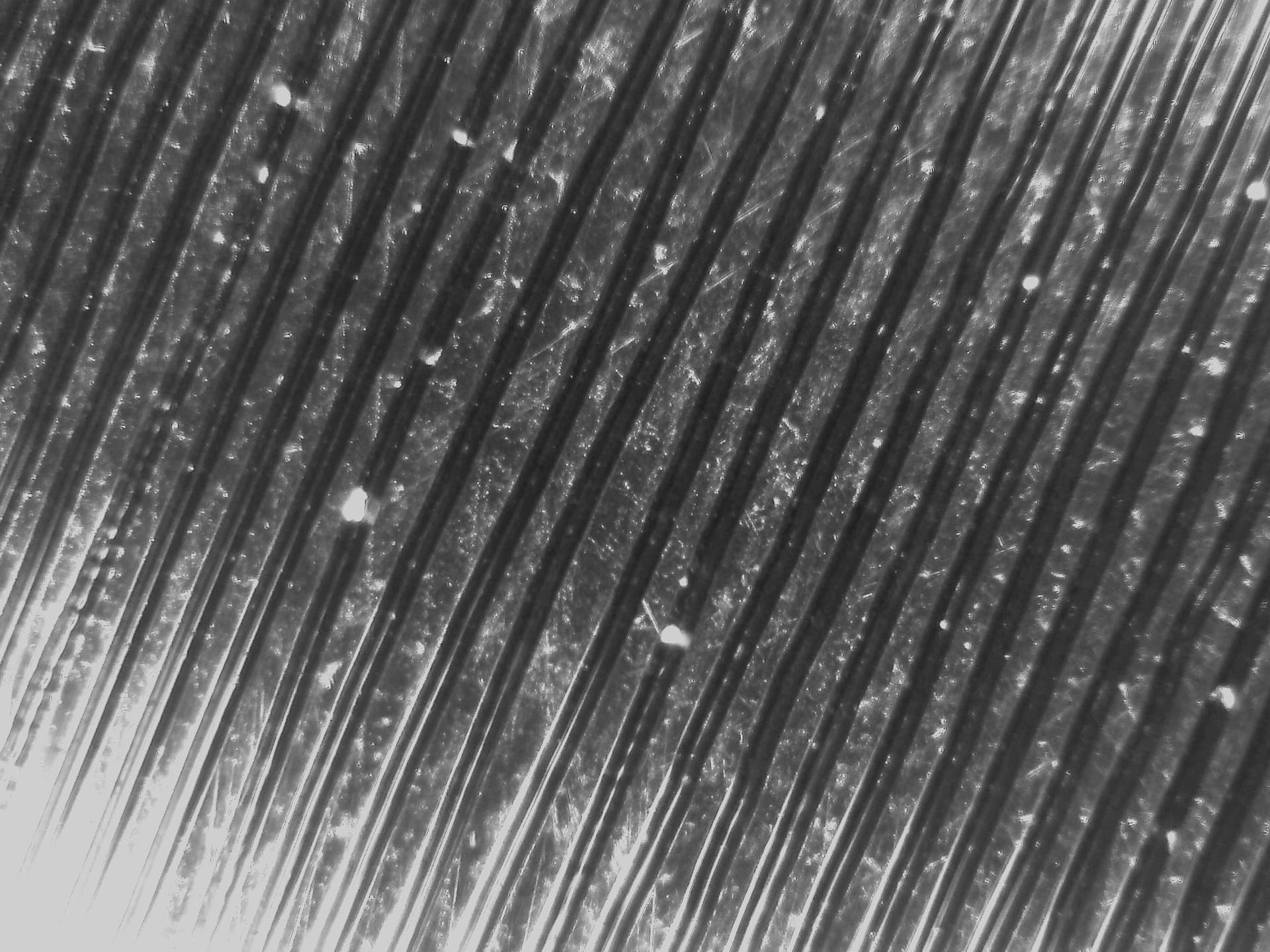

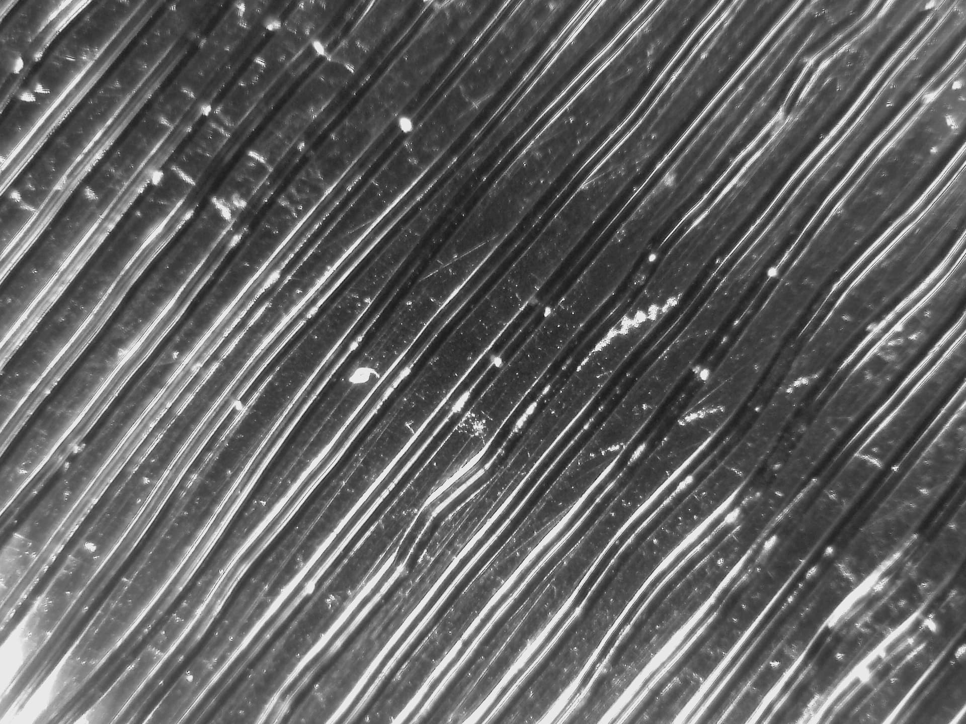

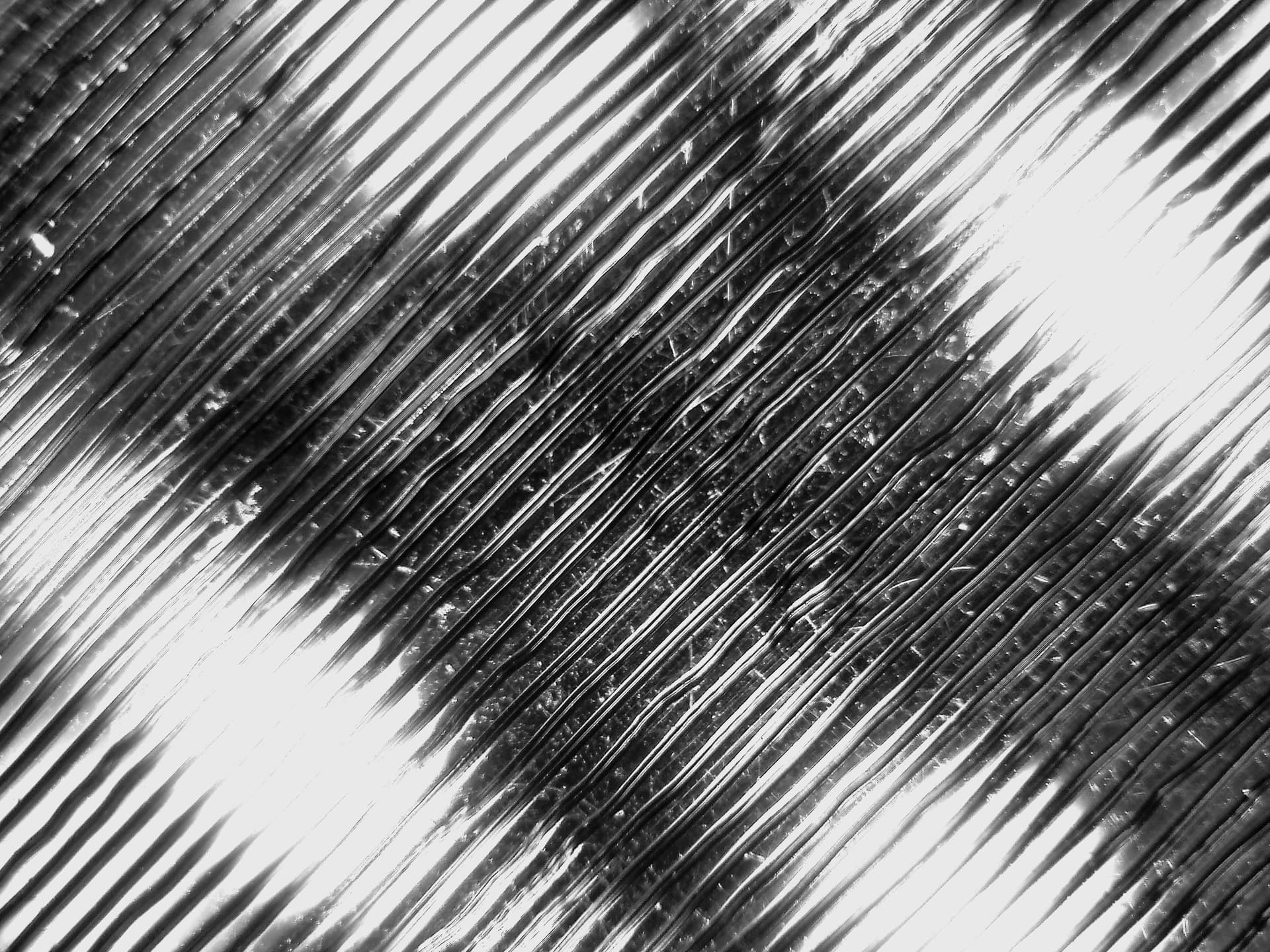

Выяснилось, что пластинок с сильно забитыми грязью (как часто показывают на фото из-под микроскопа) канавками у меня нет.
Вот на этих фото - пластинка до мойки. Белые яркие пятнышки в канавках - это как раз грязь.

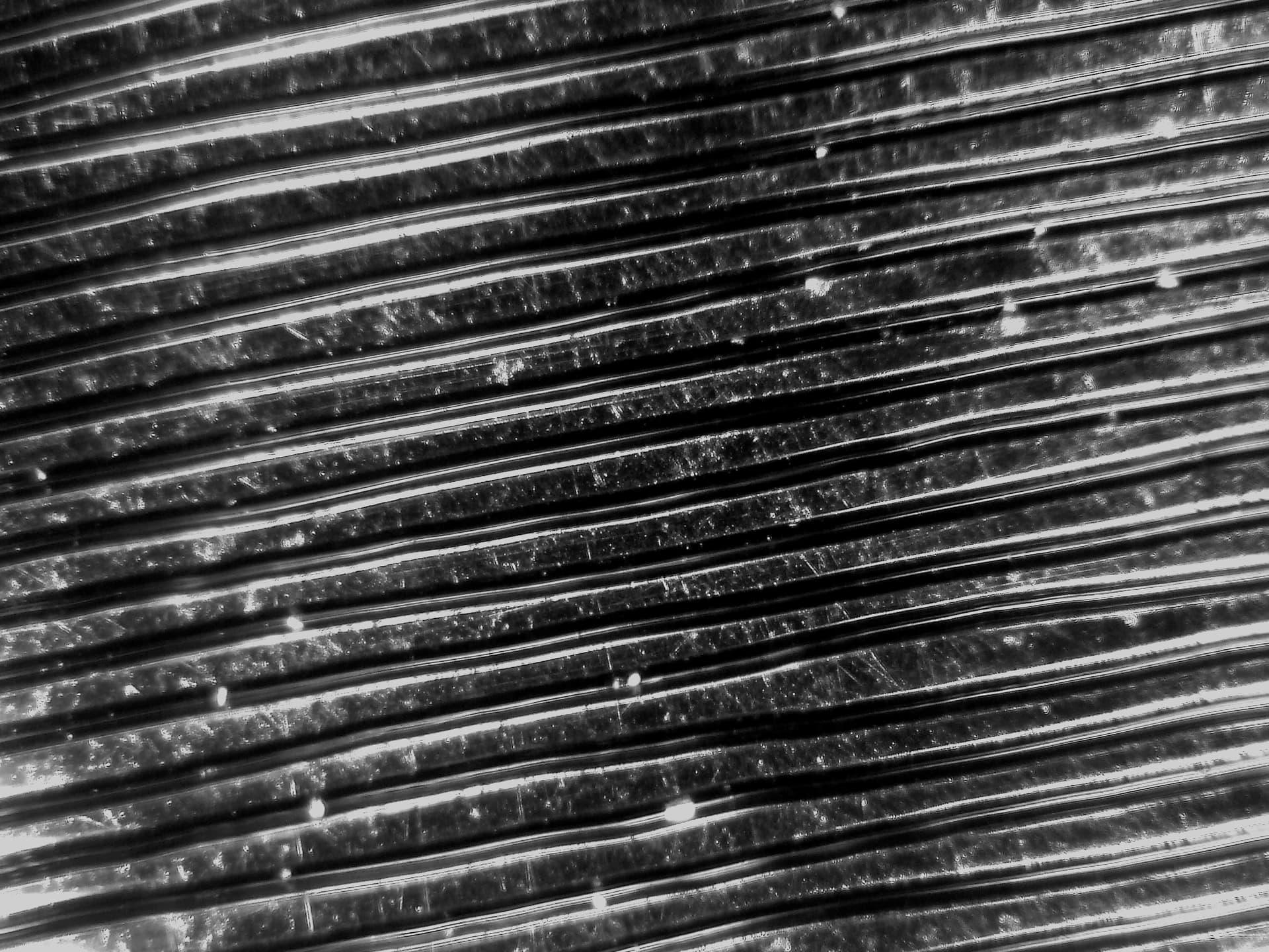

Примерно то же место после мойки. Грязь из канавок вымылась.

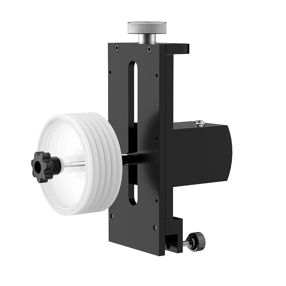

Тут надо сразу сказать о первом идиотизме китайцев.

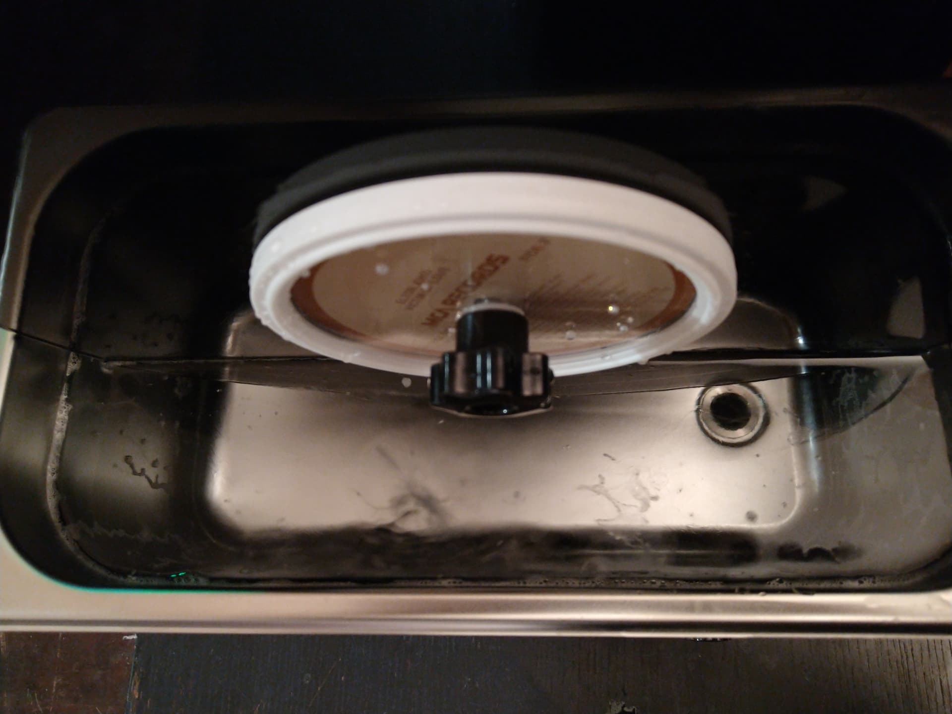

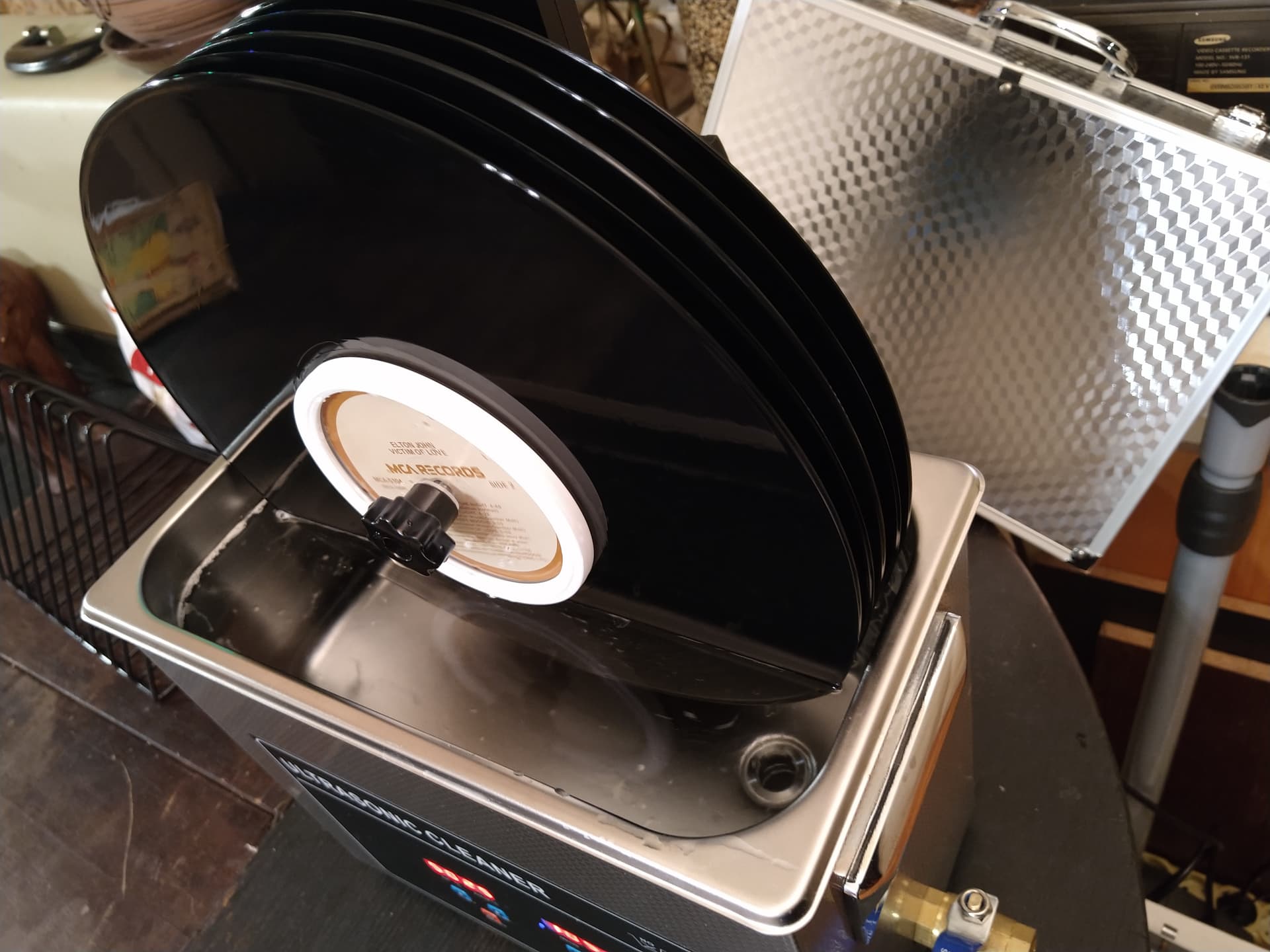

Ось надстройки VC02 для вращения пластинок сделали короткой и на неё можно насадить лишь 5 дисков, в то время, как ширина ведра позволяет вместить 10!
Ну ладно, пусть 9.
  • Половина ведра остается пустым.

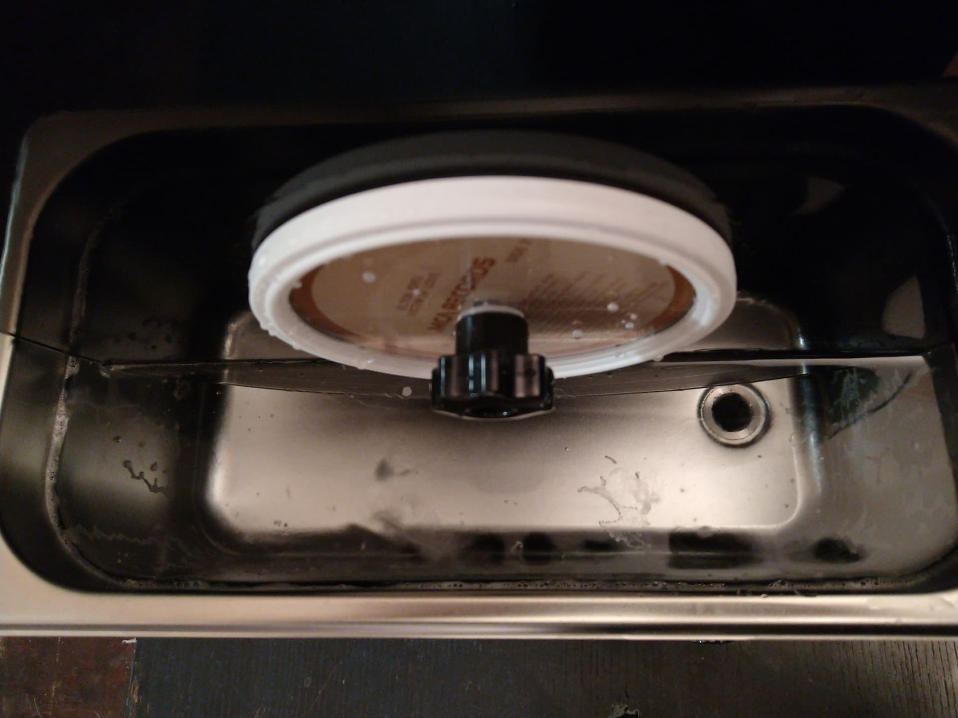

Надстройка VC02 сделана качественно, тяжелый фрезерованный корпус мотора, анодированный алюминий, все дела. Мотор крутит диски с правильной скоростью 2 об/мин.
Прозрачные круги с белыми уплотнителями надежно защищают пятаки от намокания.
Но тут вылезает второй китайский идиотизм.

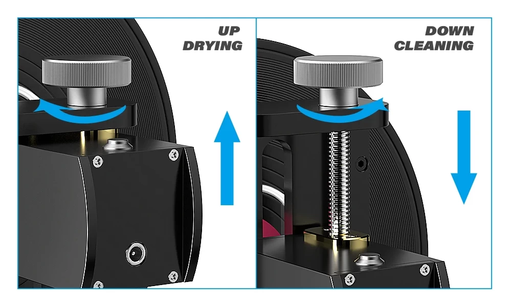

Чтобы опускать/поднимать порцию пластинок китайские супермозги сделали винтовой вал, который надо крутить вручную.
Двигать надо на 15 см, а резьбу сделали мелкую. Это чистое издевательство.
Или резьбу надо было с очень большим шагом сделать, либо, что было бы действительно правильно, сделать электропривод.
  • Но нет.

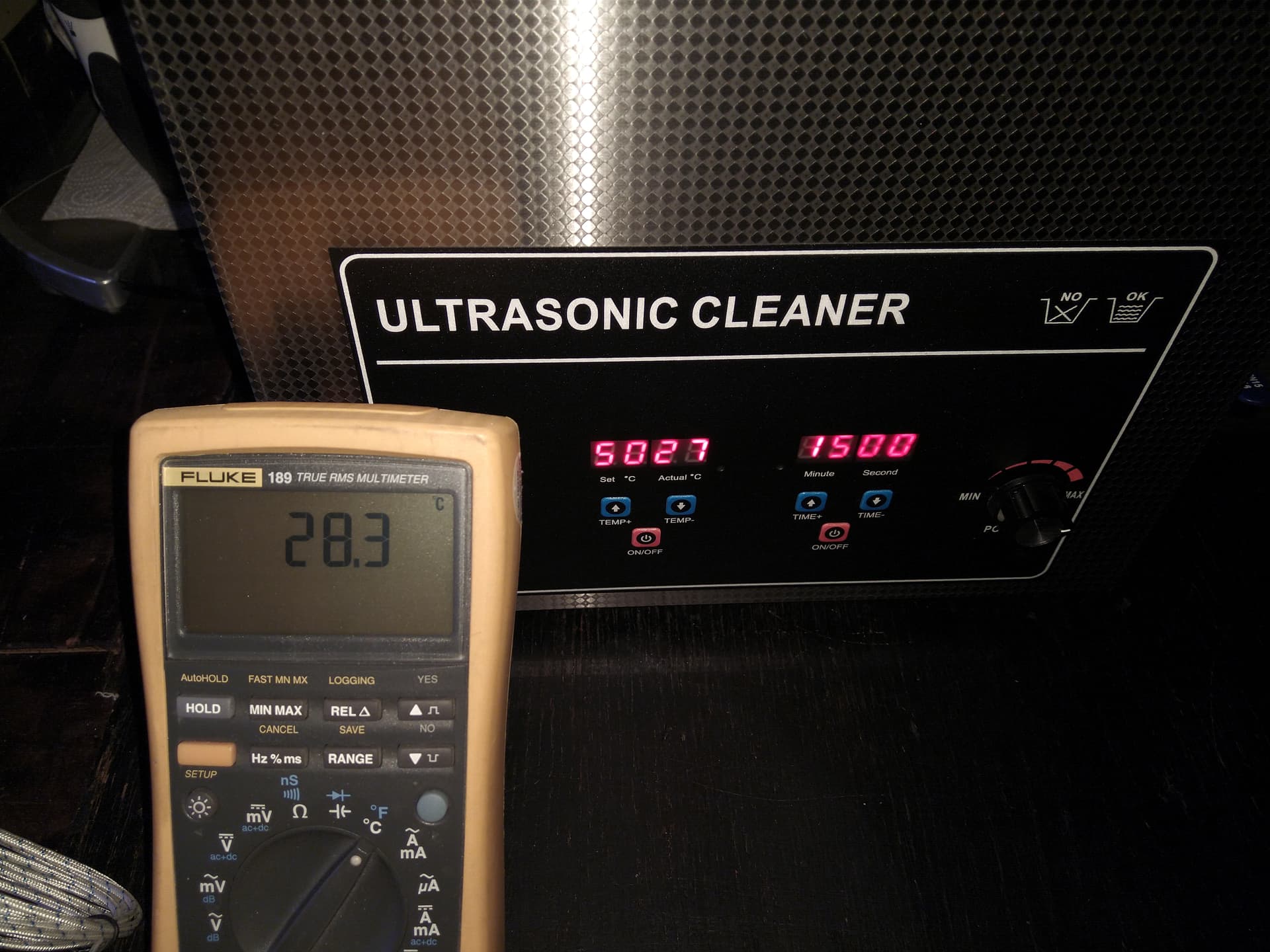

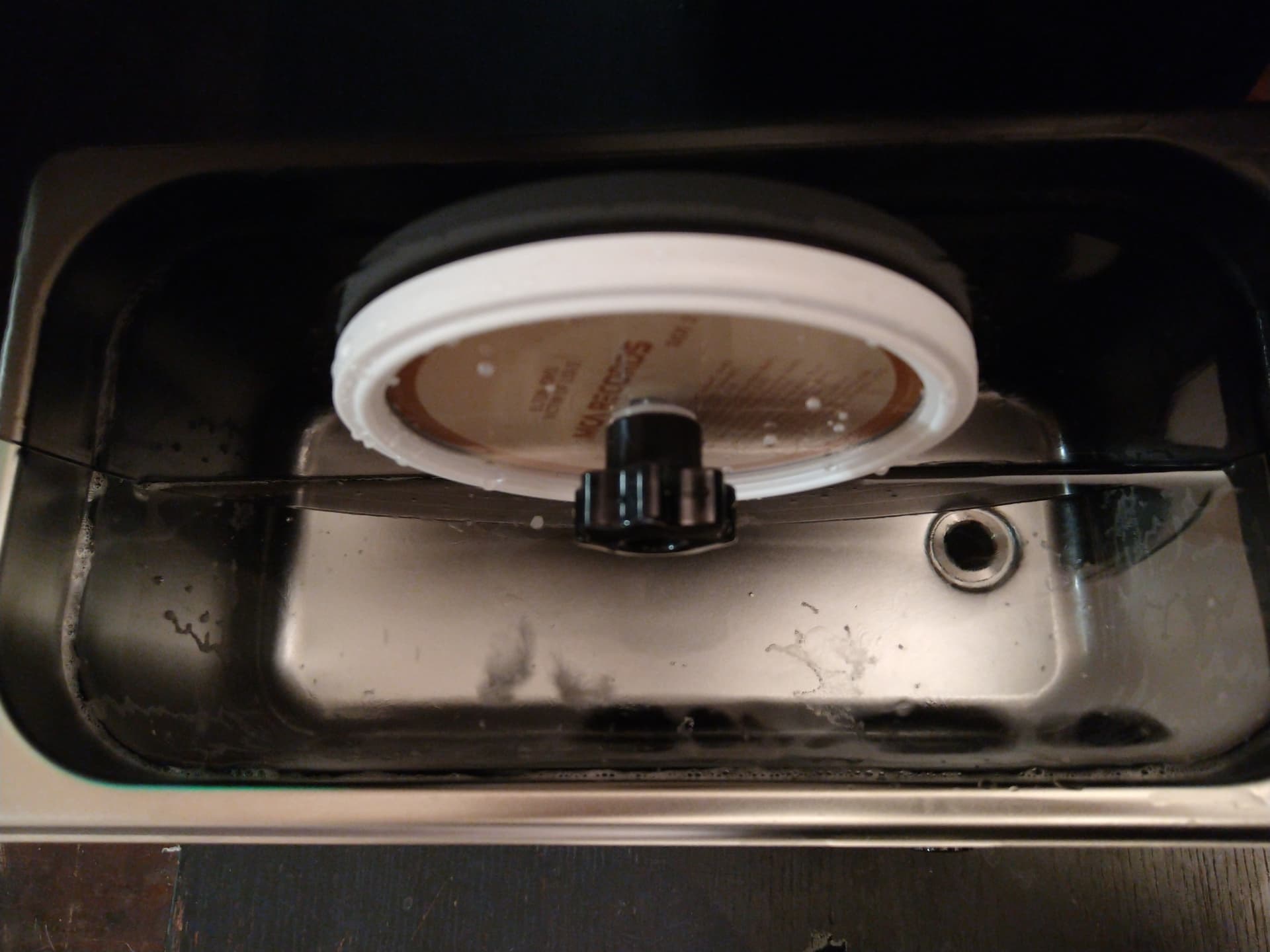

Запустил процесс, поставив таймер на 15 мин. Температура воды была 20 ˚C. Подогреватель не включал.
Во время работы в жидкости можно наблюдать маленькие водовороты (или бурунчики?) .
К концу цикла вода нагрелась до, приблизительно, 29 ˚C .
Надо сказать, что термодатчик в самом ведре вполне адекватно работает и дополнительного контроля температуры не требуется.
Оставил охладиться. Охлаждается раствор очень медленно из-за двойных стенок ведра.

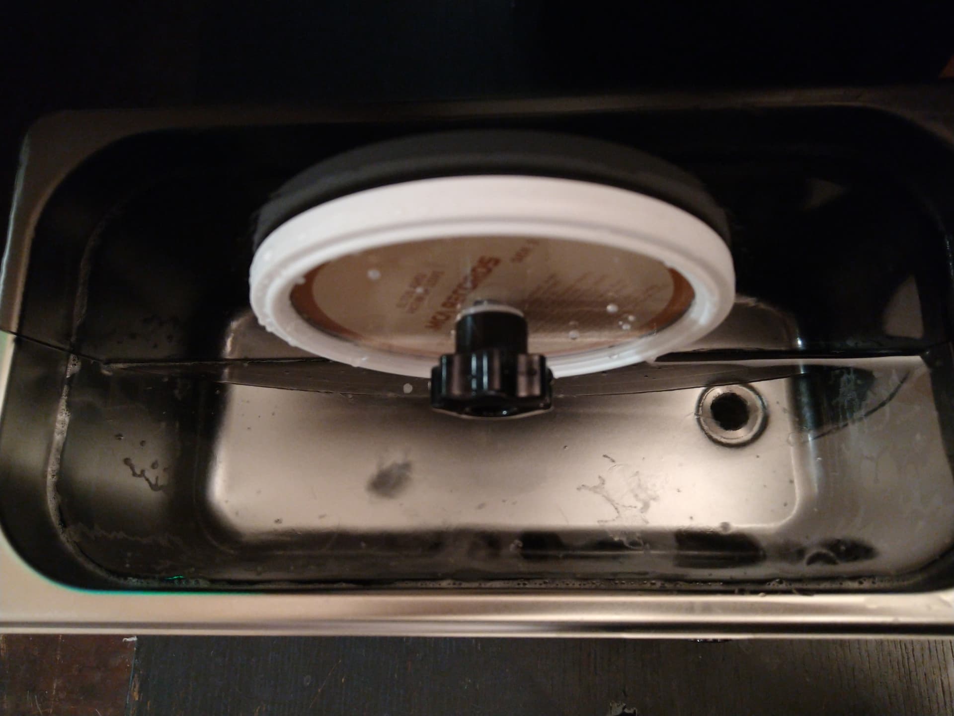

Минут через десять меня достало ждать, температура к этому времени упала до 27 градусов, и запустил второй 15-ти минутный цикл.
К его окончанию раствор нагрелся до 34 ˚C.
И так еще два раза по 15 мин. Итого часовая мойка. А с перерывами и подготовкой, помывка пяти пластинок заняла два часа. Это, конечно, достоинство для тех, кто не знает чем заняться и как убить время.

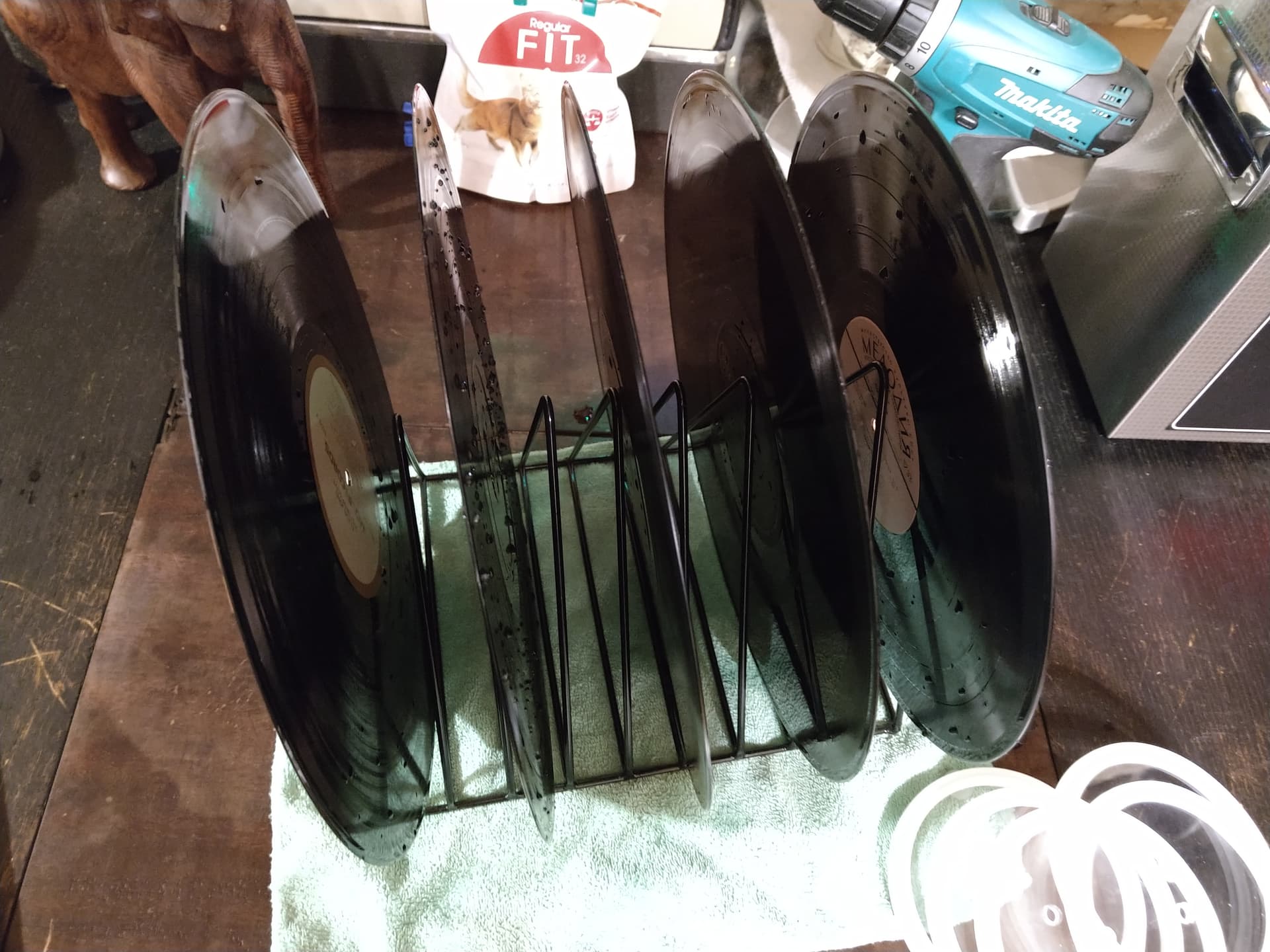

Раскручиваешь всю эту кулеврину и снимаешь по одному диски. Быстро несешь ополоснуть под краном обратного осмоса. Потом несешь обратно, и ставишь в стойло для сушки. Я заблаговременно купил проволочное говно для сушки тарелок. Как раз под размер и бюджетно.
После пяти дисков, с которых постоянно капает, на полу образуется мокрая дорожка.

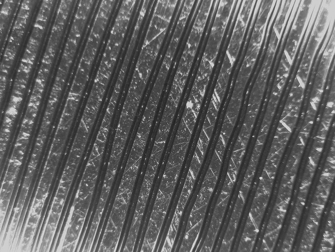

Костер никуда не делся, хотя канавки были прочищены.
VG не превратились в NM, только потому что это УльтраЗвук. :metal:
Т.е. шумы от грязи ушли, но треск от механических повреждений, естественно, никуда не пропал.
