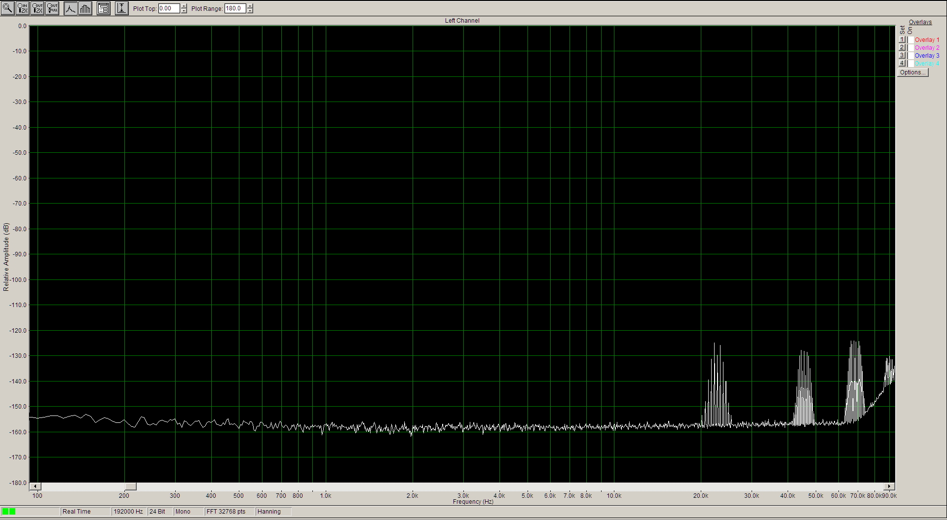

Мой TASCAM, у которого реально очень качественный ИБП.
Спектр шума ADC с открытым входом (аналого-цифрового преобразователя (это чем оцифровывают винил и ленты, например)):
при питании от оригинального ИБП

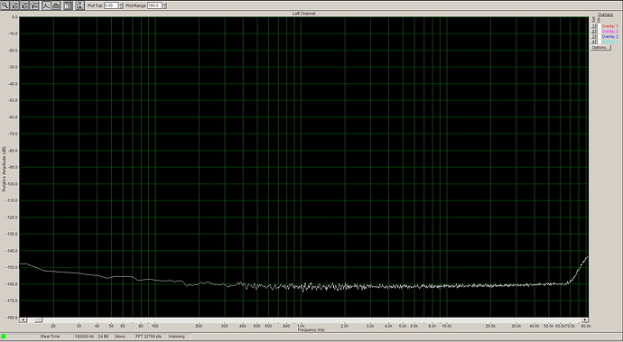

А это при питании от внешнего ЛБП
Как говориться - “без комментариев”.
