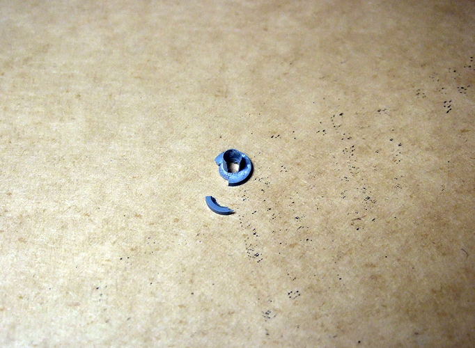

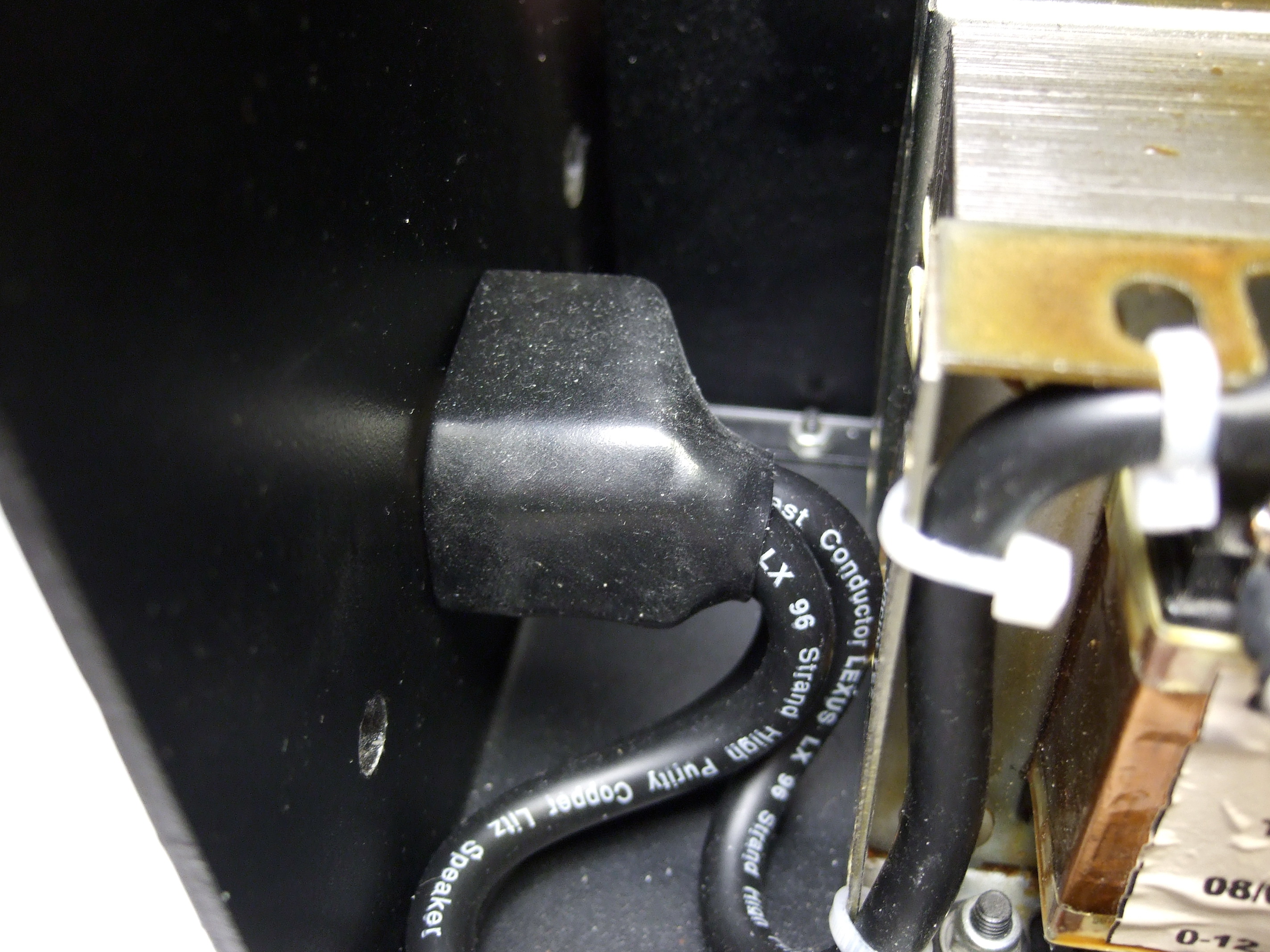

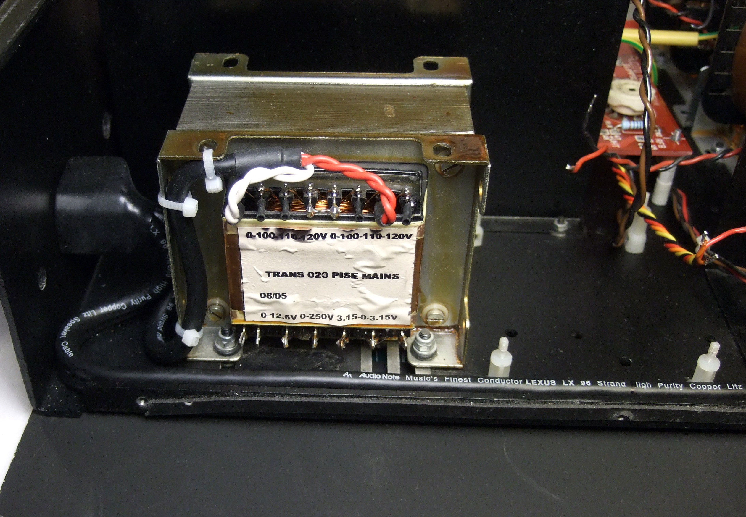

Изолирующие втулки регуляторов напряжения рассыхаются от температуры. Это может быть и вашем аппарате.

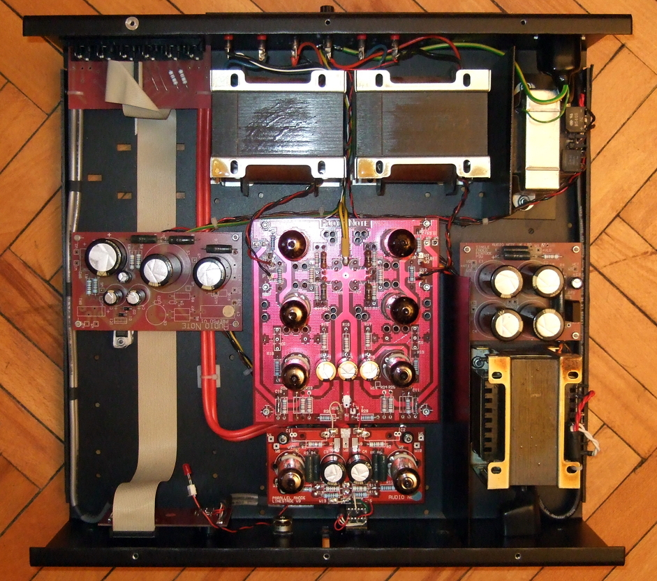

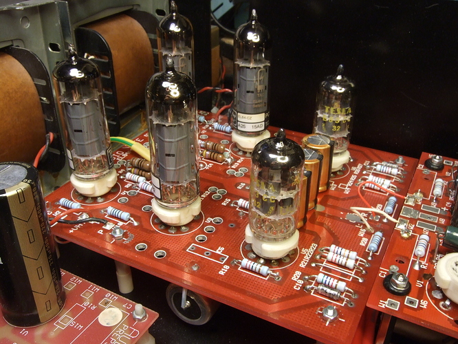

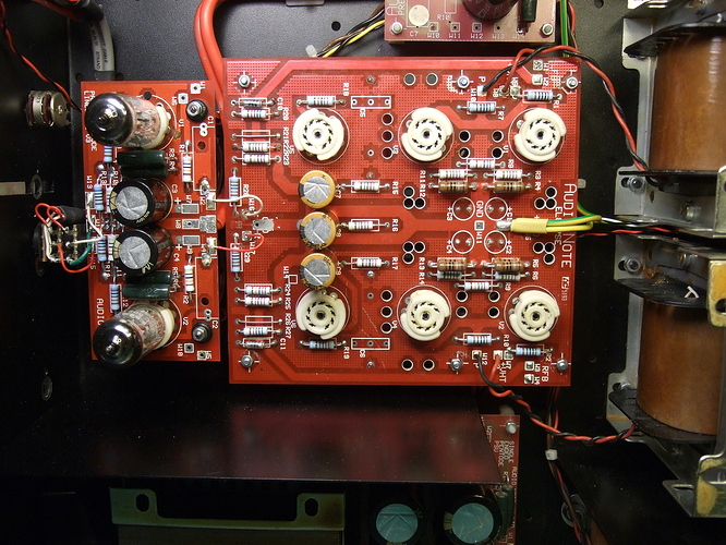

Усилитель после сборки. РГ, пред и оконечник соеденены тем же AN-Vx 31 (красные и белые проводки)

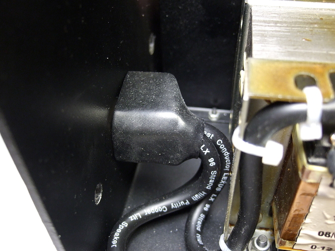

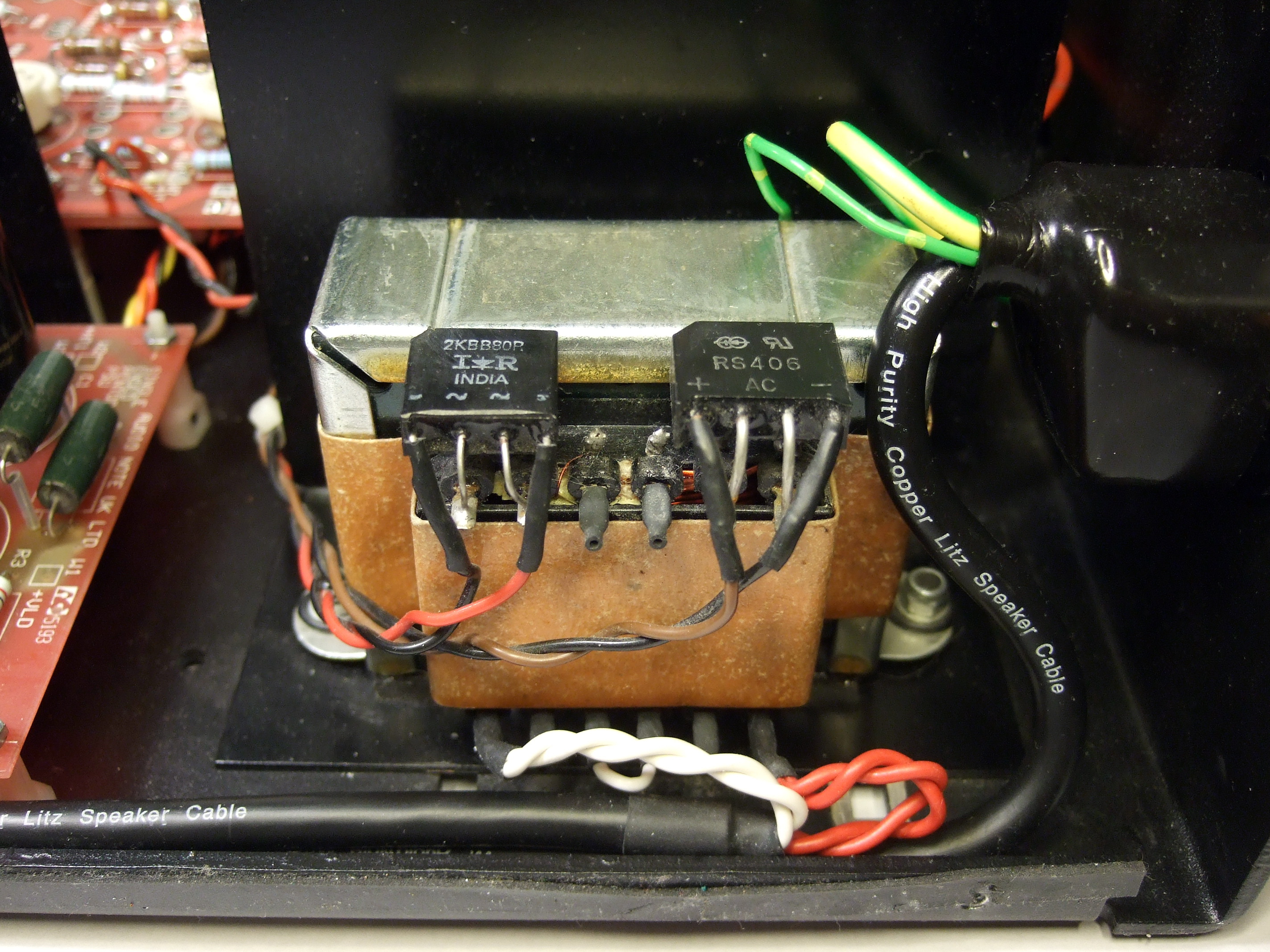

В начале я упоминал про проводку от водонагревателя. Олег @Bob попросил меня убрать этот хлам к чертям собачьим и сделать всё кабелем AN Lexus LX96.
Ну, у конечно Furutech. Куда же без него? :grin:

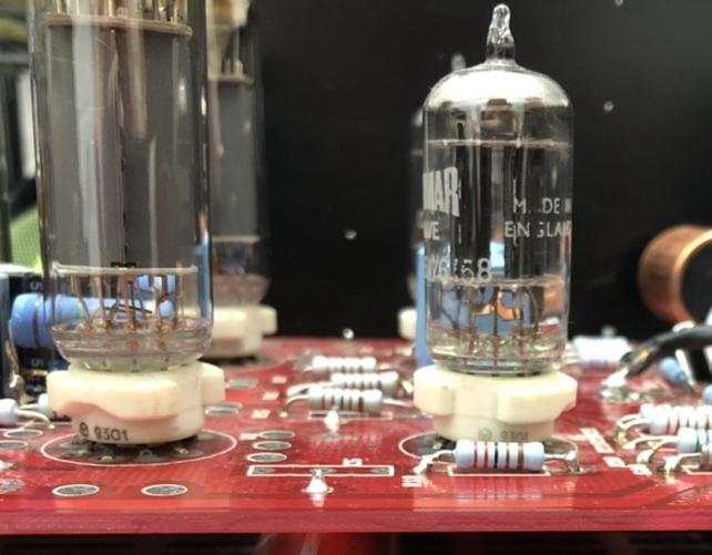

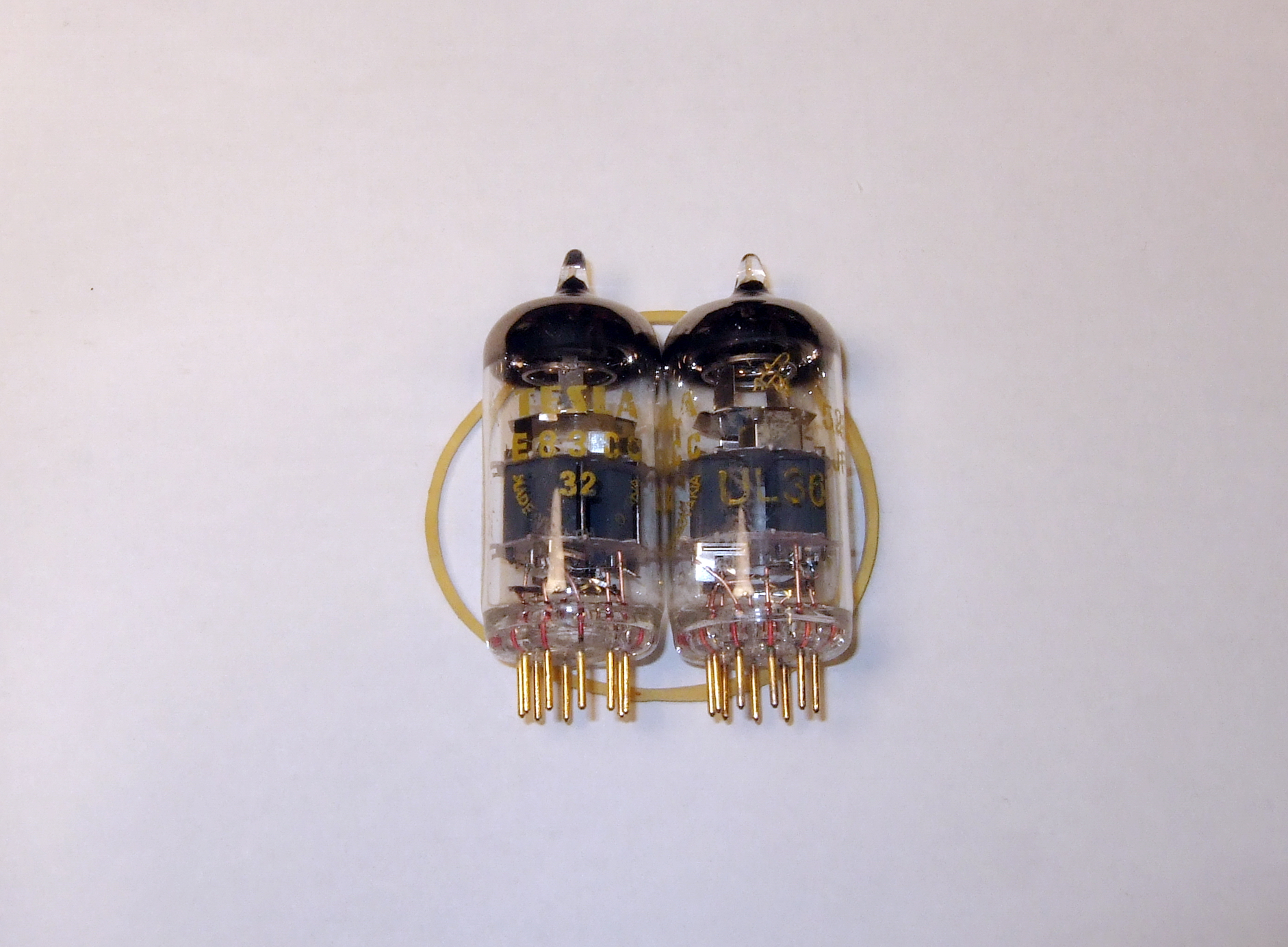

И вишенка на торте. Курнул De Jong еще раз косячок и поставил в драйверный каскад вместо ECC83 лампы CV4068 / 6158, даром что Brimar. Они промерно между 82-ми и 83-ми, но не аналог ни тех, ни других. Вдобавок ток накала у них в два раза больше.

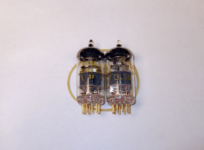

Заменили их на золотоногие TESLA.

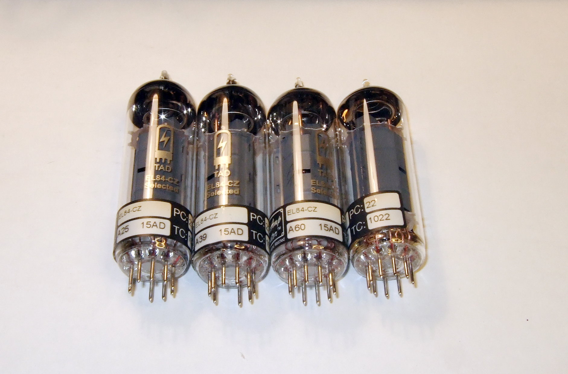

Выходные лампы TAD. Пока.

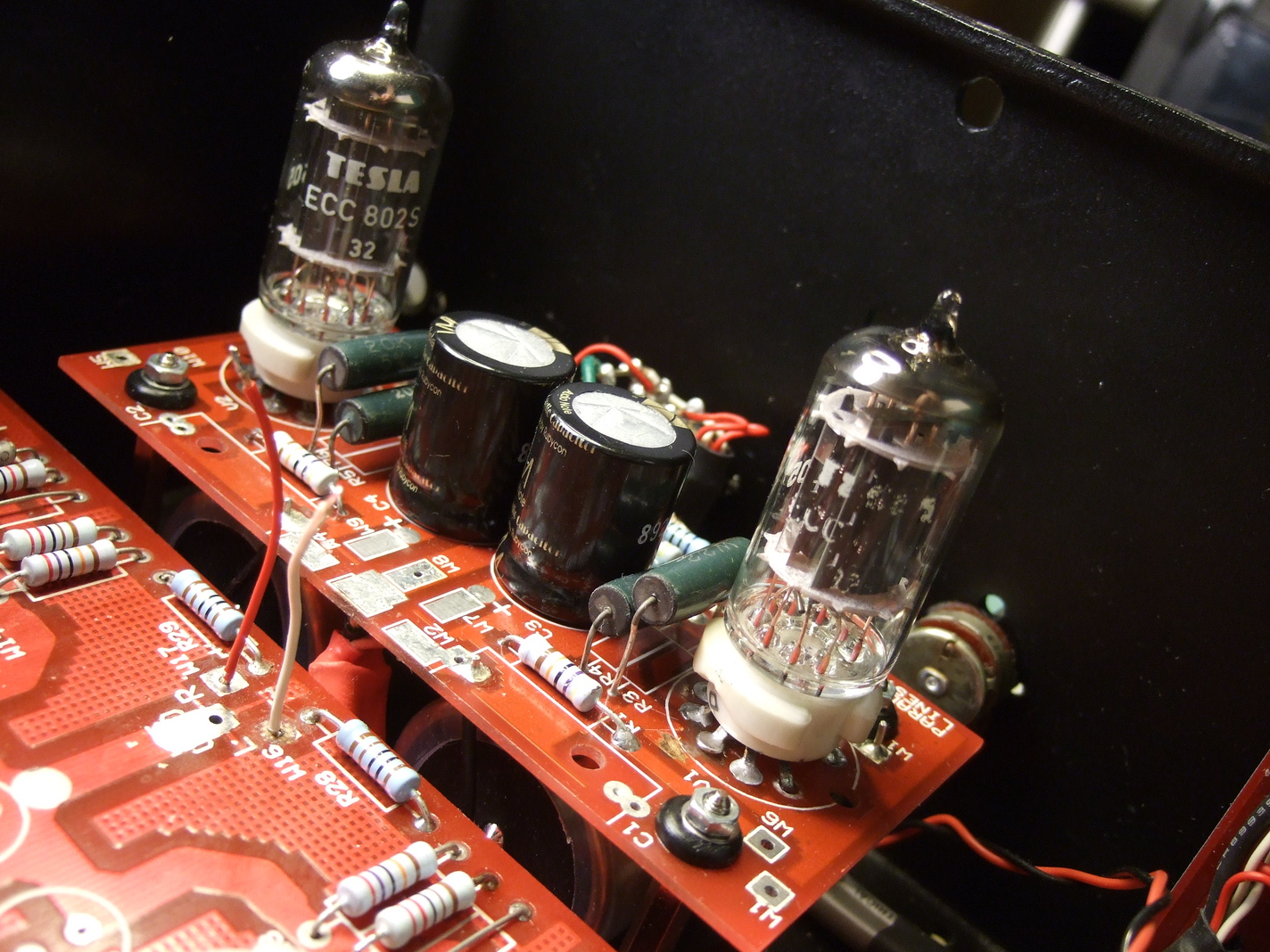

В предусилителе пока тоже поселились Теслы, к сожалению еще не «самые-самые»

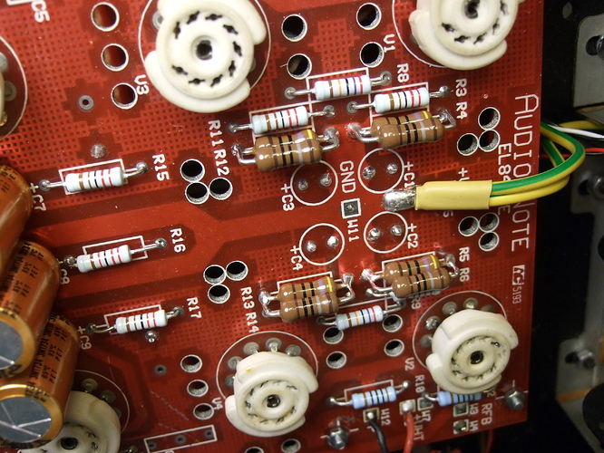

Напоследок банальное «до» и «после»
Так или иначе в баре стало одним правильным пятиручечником ОТО больше.
Прошлое состояние – копаный-перекопанный, жопоруким рукосуем.
Нынешнее состояние – некопаный, слегка расово верно апгрейженный, после ракапа. Полностью аутентичный.
