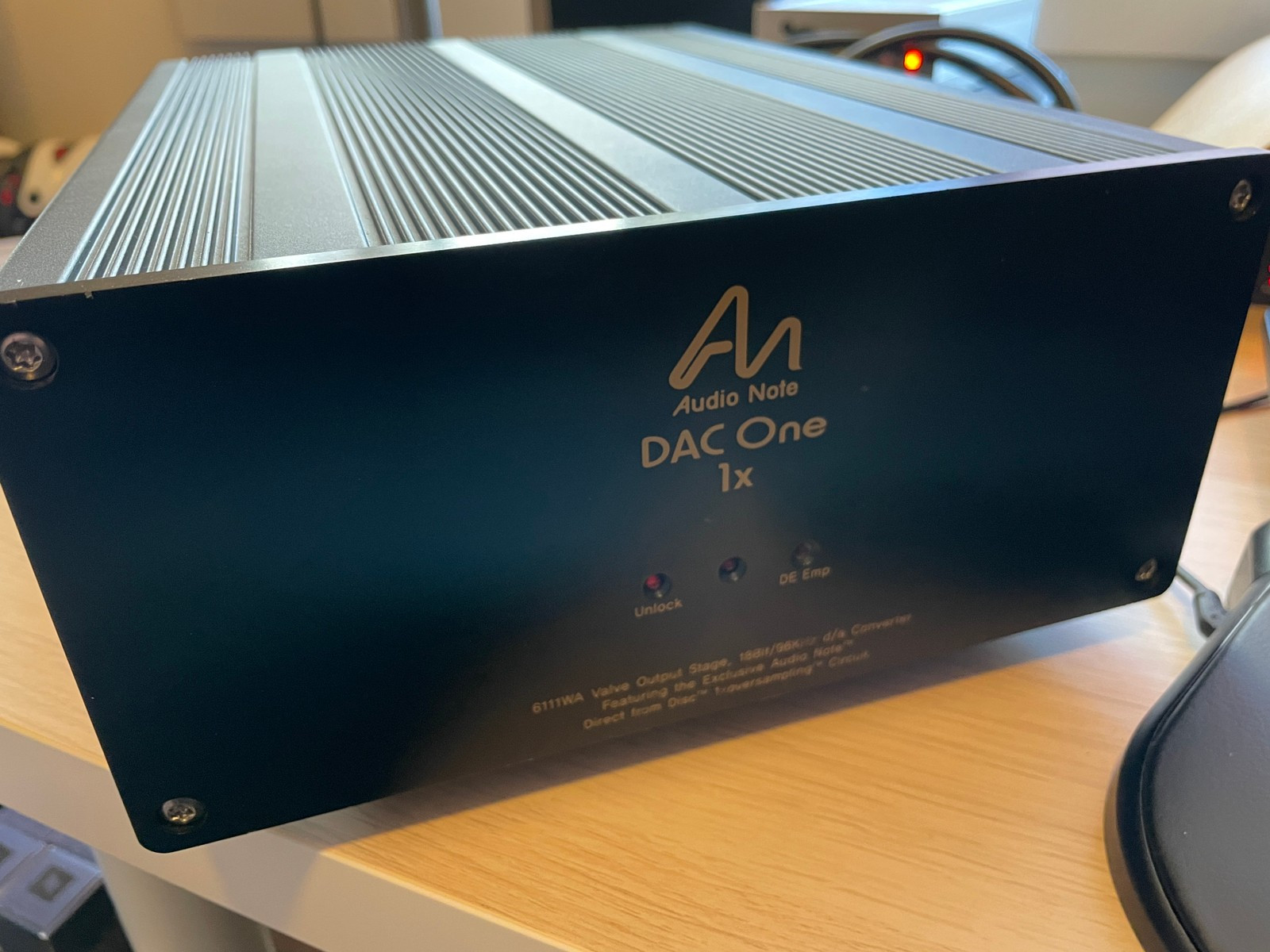

Наш зорький товарищ @RRainman выцепил этот Audio Note DAC One 1x у какого-то продавца, который, видимо, больше не мог бороться с неработающим аппаратом и был рад избавиться от него на любых условиях. ![]()

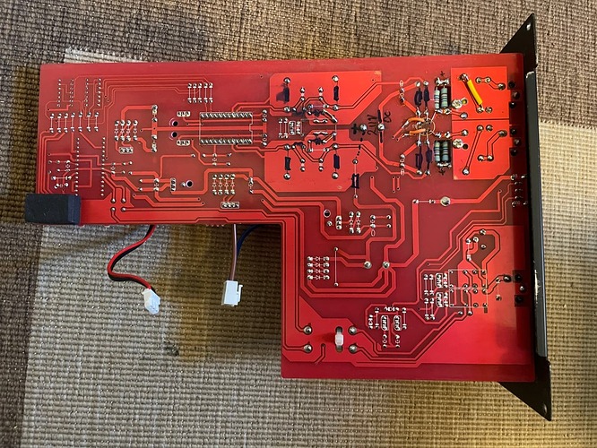

Я получил посылку, внутри которой был снаружи Audio Note, а внутри … хоть на выставку творчества безруких рукосуев посылай.
Забегая вперед, у меня сложилось впечатление, что там два рукосуя приложились. Один хотел что-то “улучшить” у другого что-то “пыхнуло”
, судя по неаккуратно, но всё же заменённым анодным резисторам и уничтоженным пятачкам для ножек лампы 6111. А может всё было как-то иначе… кто его знает.

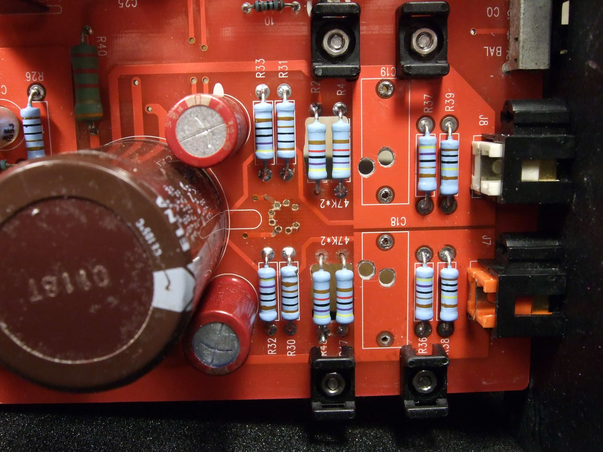

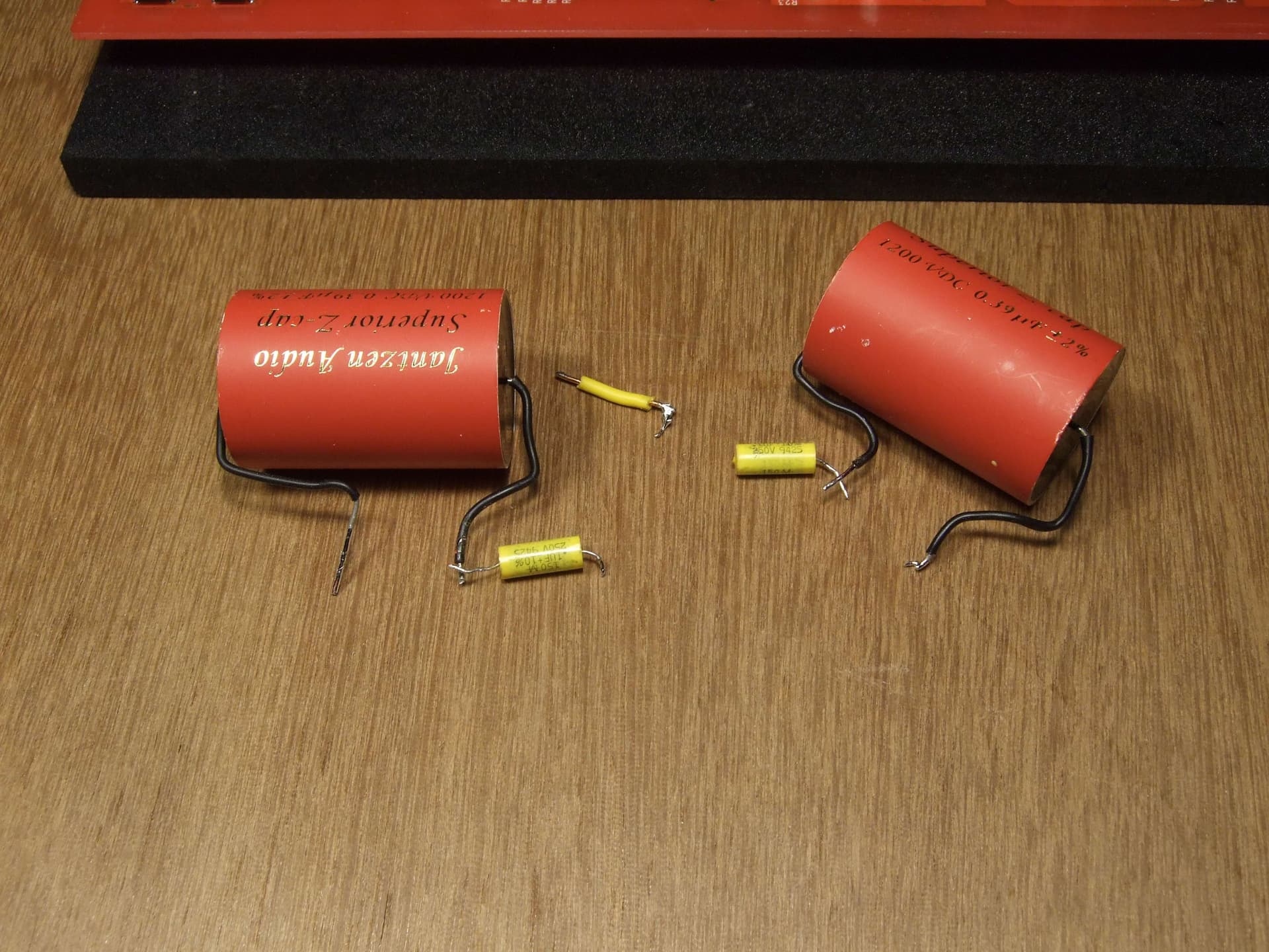

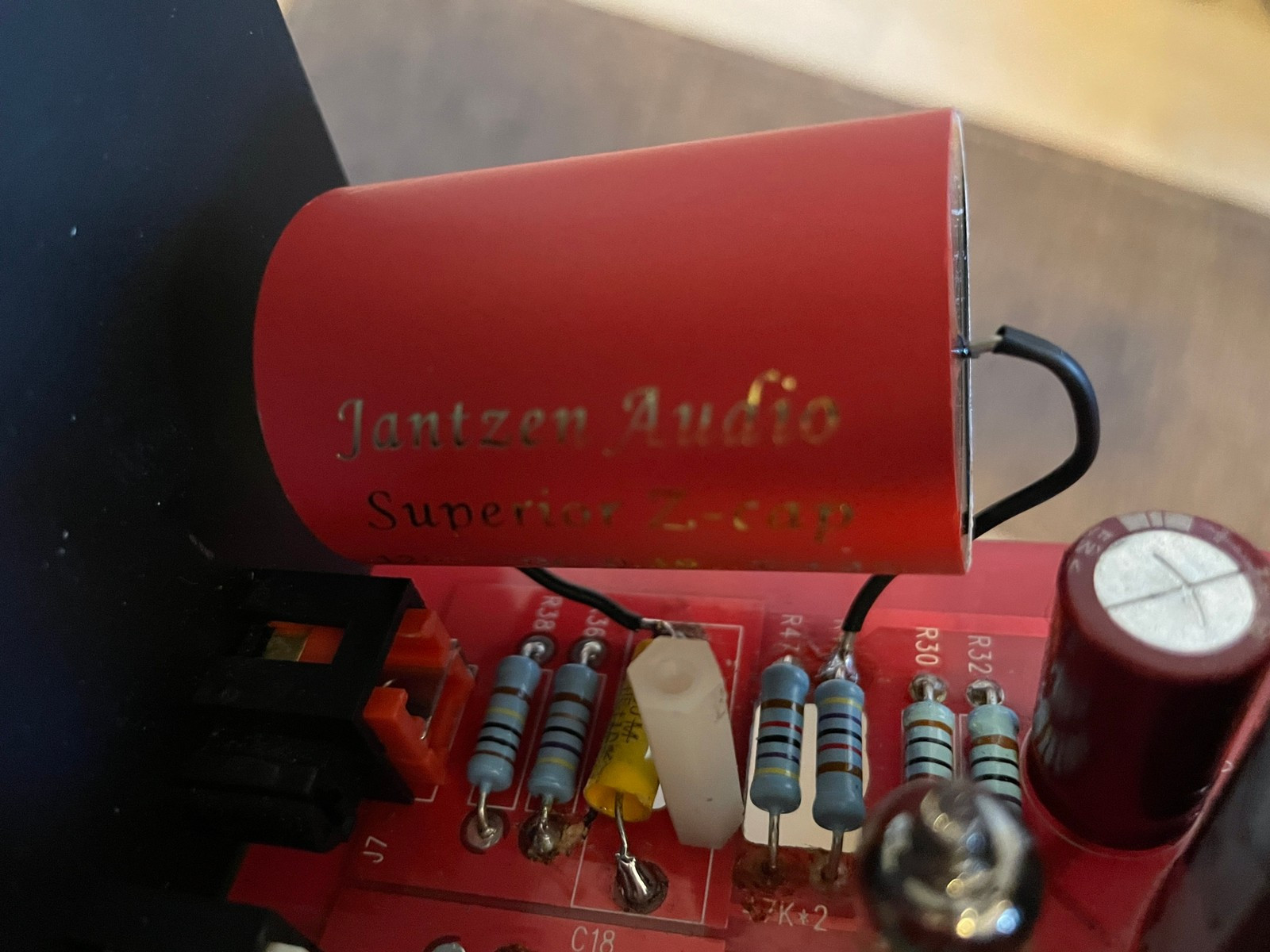

Одним из улучшений было приколхоживание на выход дешманских конденсаторов Jantzen. Емкость их была недостаточной, а человек был не в зуб ногой в плане электроники, поэтому последовательно им приколхозил какой-то мусор на 0.1uF.
Ну а чо? Добавил еще кондёров, значит увеличил!
Итоговая емкость стала меньше 0.08uF. Ну понятно, что звук не пошел.

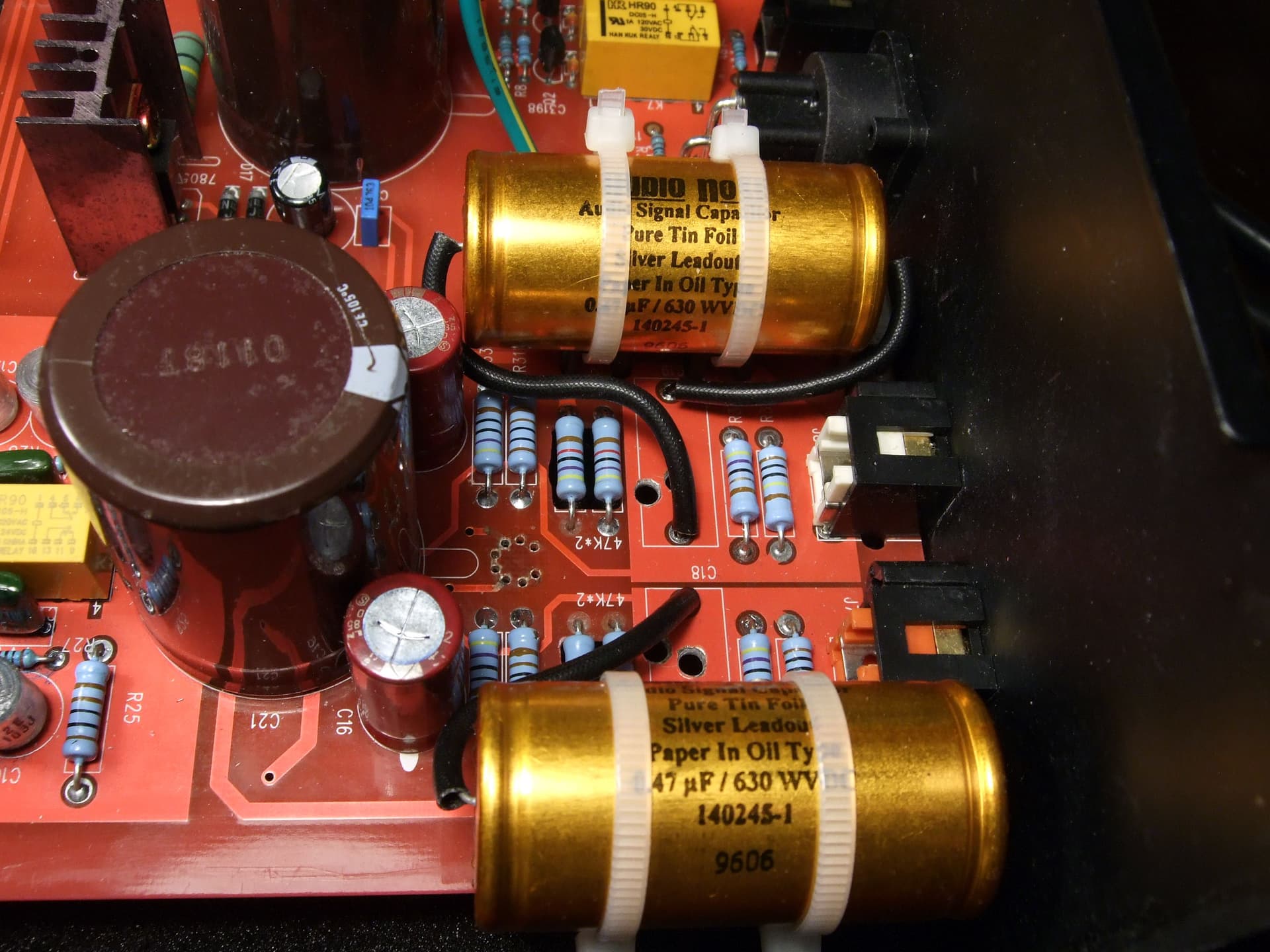

Всё это Тяп-Ляп болталось в воздухе и выводы неминуемо сломались, кое-как-пайка отвалилась.
Конечно, это было первым делом выпилено и запаяны полноценные выходные конденсаторы, чтобы хотя бы провести диагностику.

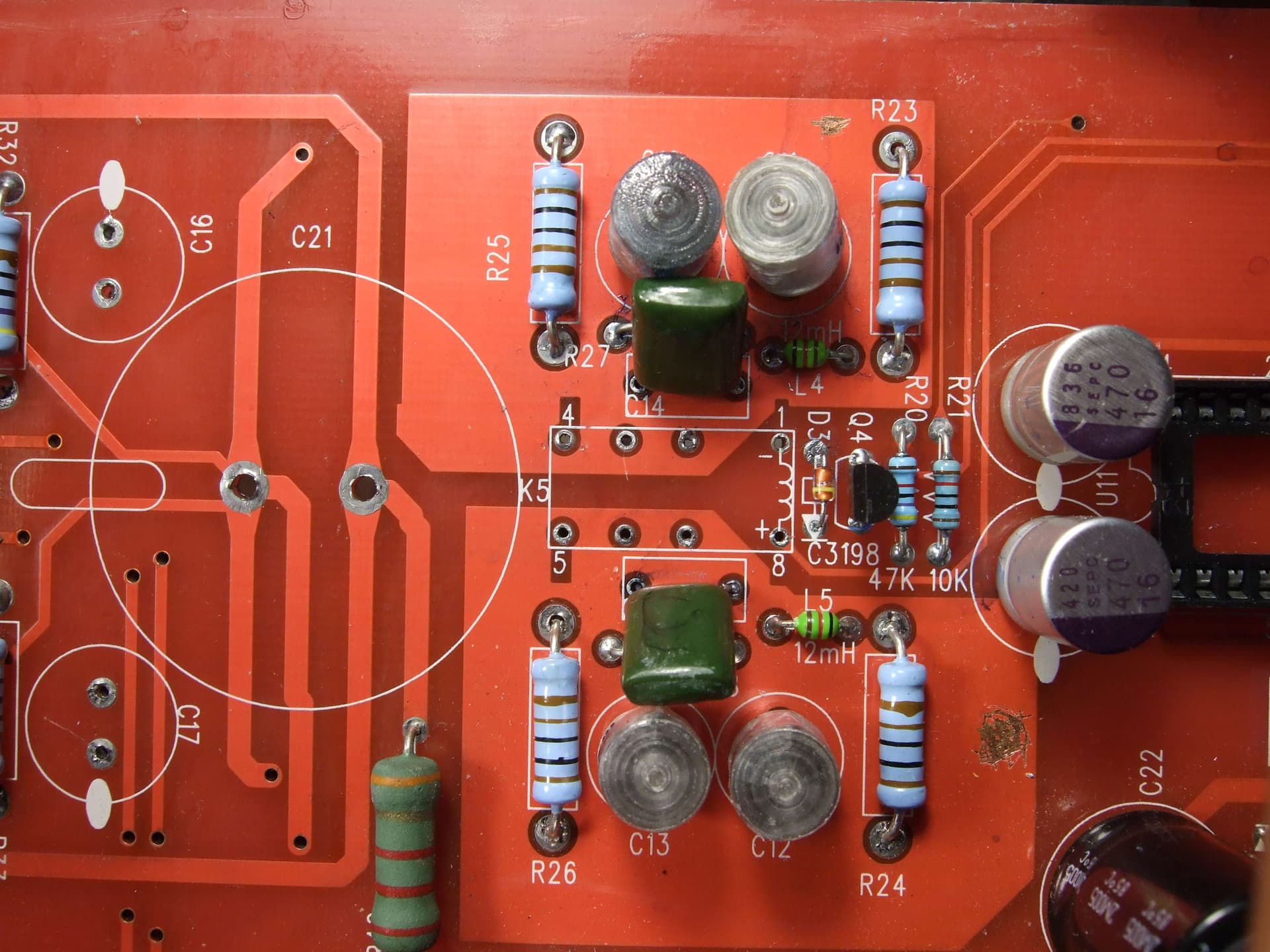

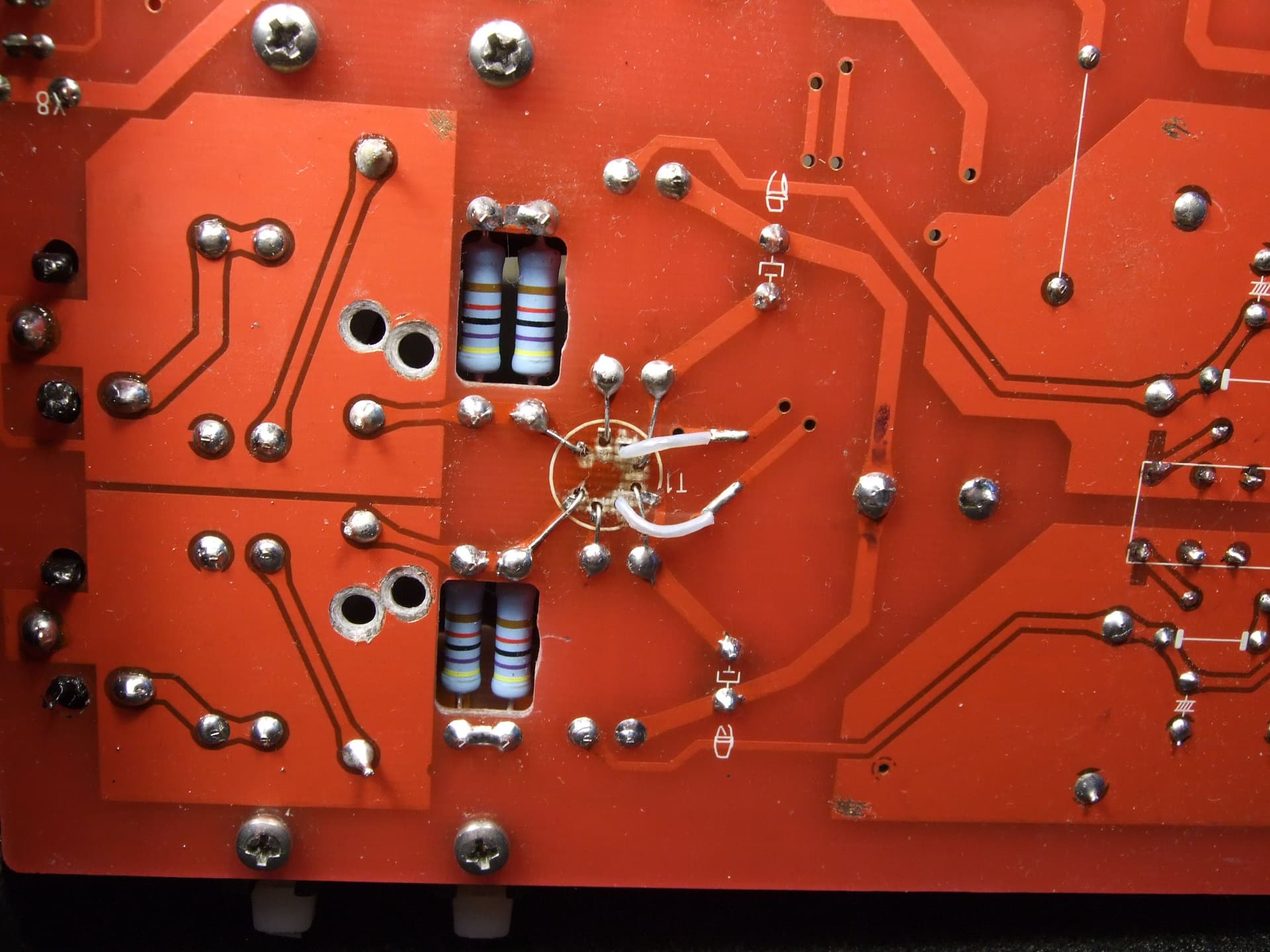

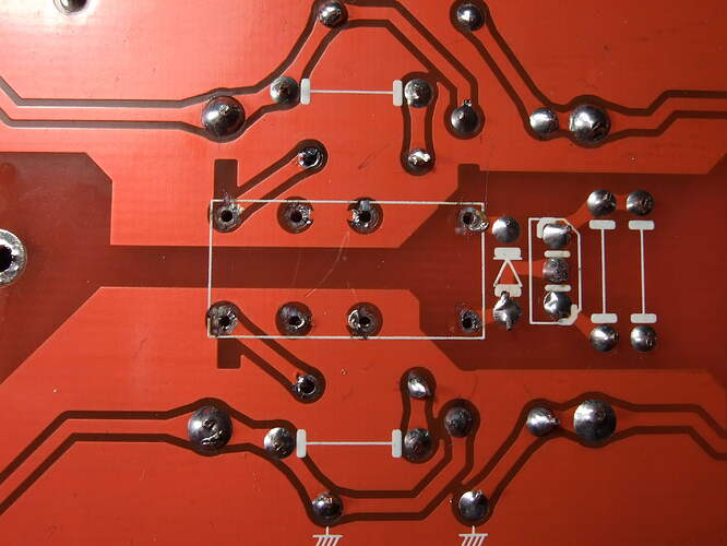

Я не представляю, с какой целью там вынимали половину деталей, но отсутствие навыков пайки в сочетании с отсутствием должного оборудования привели к сильному повреждению платы.

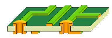

Дело в том, что плата в даке двухсторонняя. Дорожки на одной стороне платы соединены с дорожками на другой стороне через металлизированные отверстия.

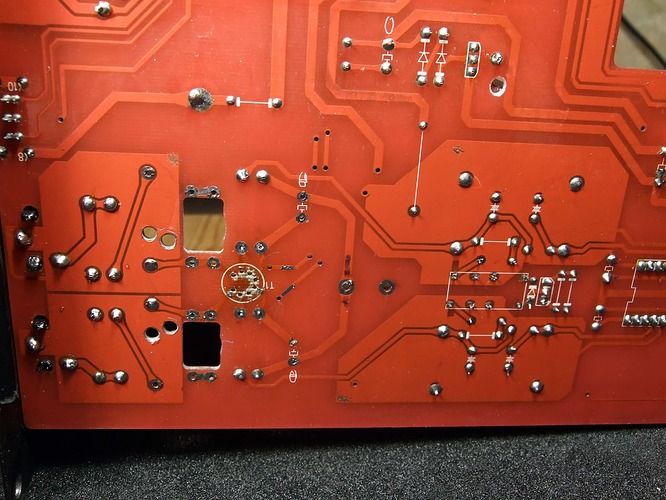

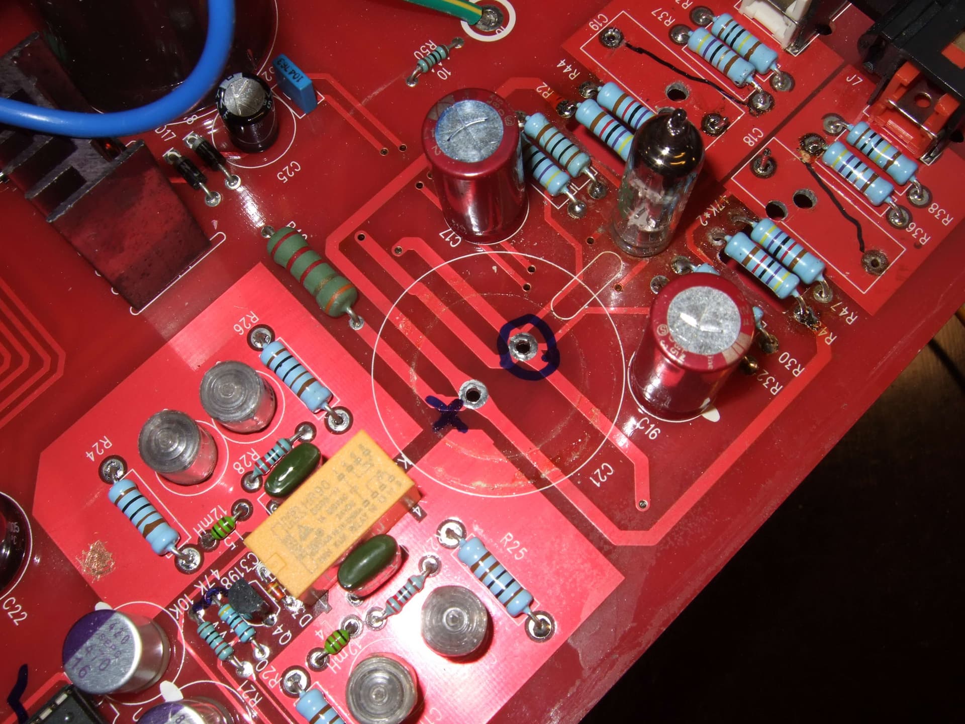

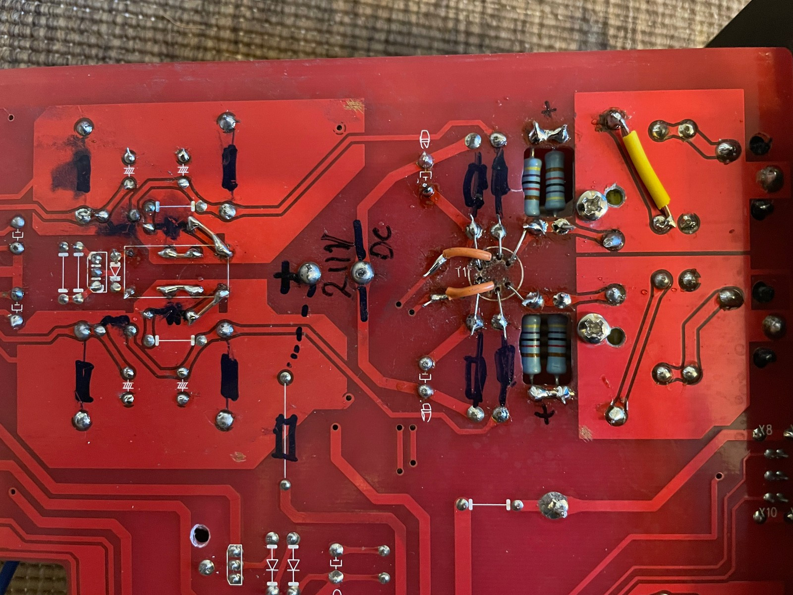

Вот тут под электролитом на анодном питании, например, по отверстиям вообще прошлись сверлом… ![]()
Маркерная живопись была под электролитом.

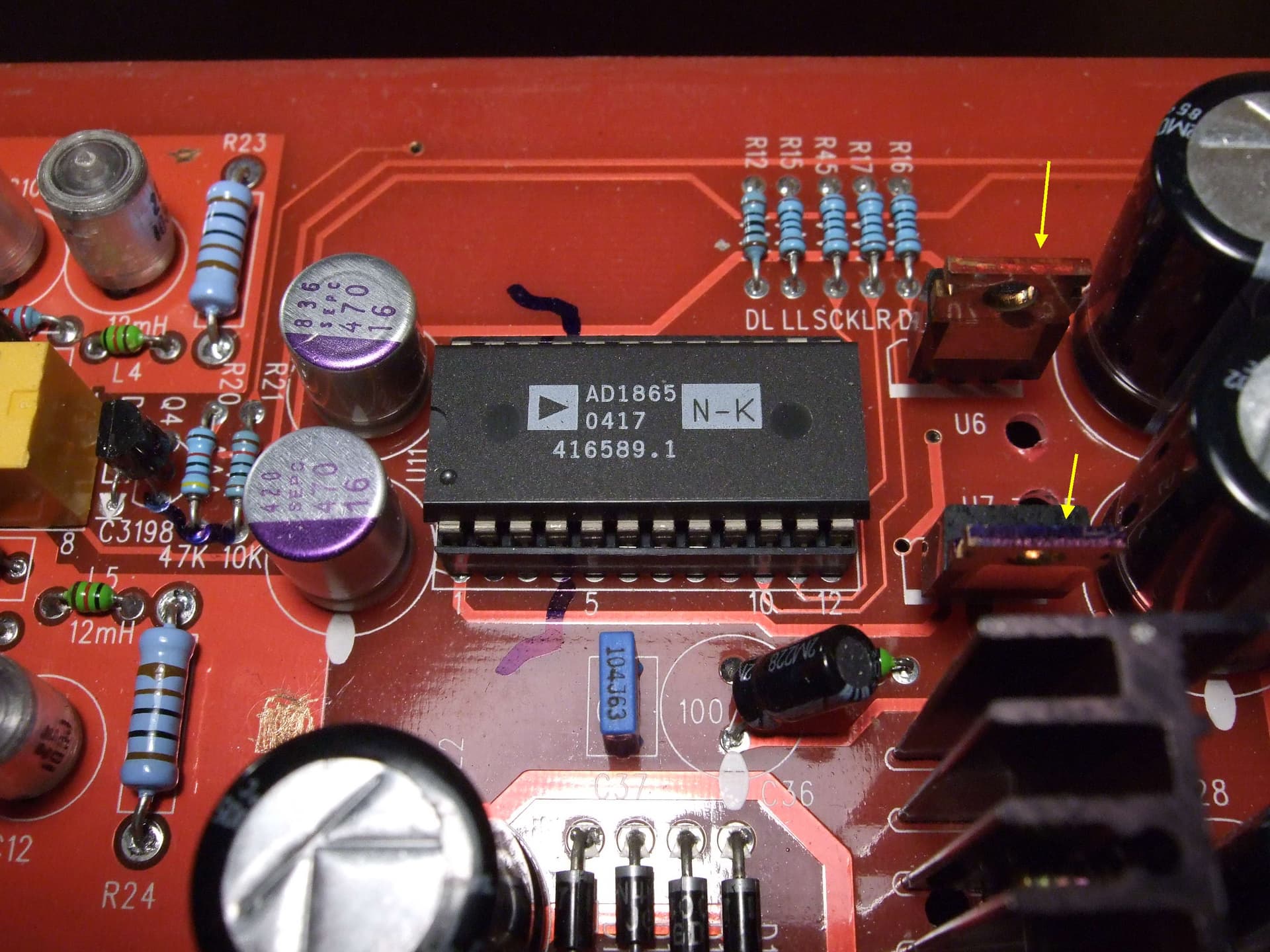

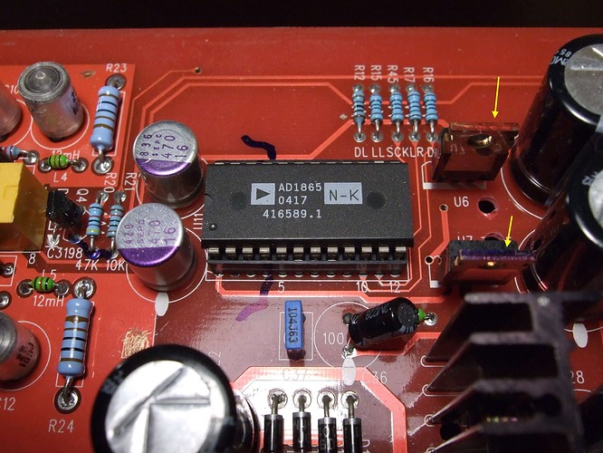

Кстати, а зачем рукосуй всю плату изрисовал маркером? (см. начало)
А вот тут регуляторы напряжения были трогательно покрашены в красный и синий цвет
В остальных местах выпаять детали не удавалось, поэтому их просто выдирали силой, так что разрушенных металлизированных отверстий оказалось много.
Навешанные тут и там сопли из говна и палок проволочек и припоя ситуацию не спасли.
Короче, пришлось разобрать половину платы и потом всё отмывать, чтобы понять масштабы бедствия.

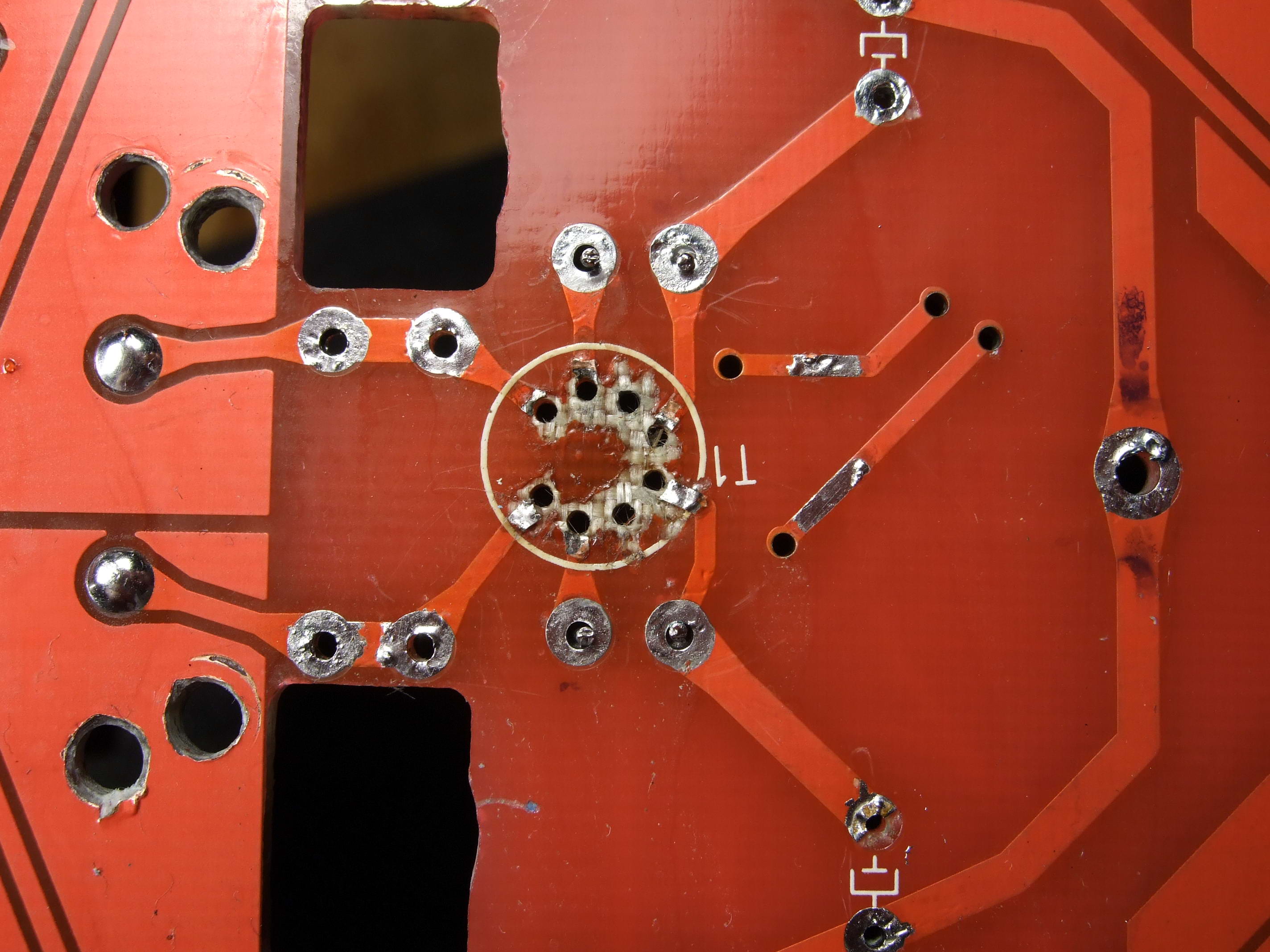

Очень сильно досталось месту подключения лампы

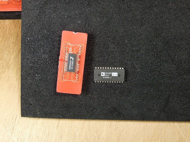

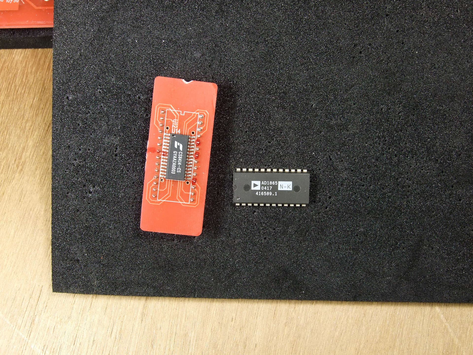

Перед началом работ я всегда вынимаю чувствительные чипы и помещаю их на специальный ESD безопасный мат

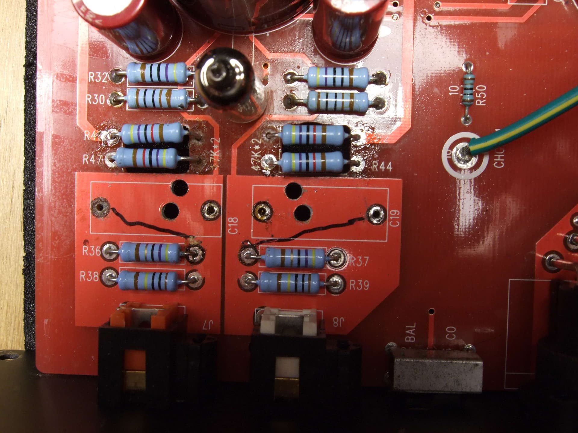

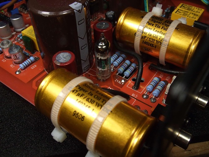

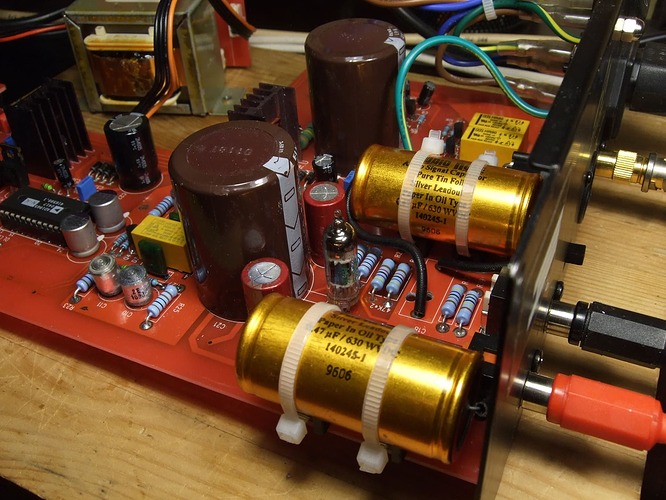

Началась обратная сборка с восстановлением электрического контакта между дорожками на обеих сторонах платы и правильной установкой деталей, без касания друг друга, перекосов и пр.
Также были установлены крепления для выходных конденсаторов.
Потом были установлены правильные аудионотовские выходные конденсаторы
На ножки лампы 6111 были надеты тефлоновые проставки, чтобы лампа не упиралась в плату, а выводы не обломались около колбы

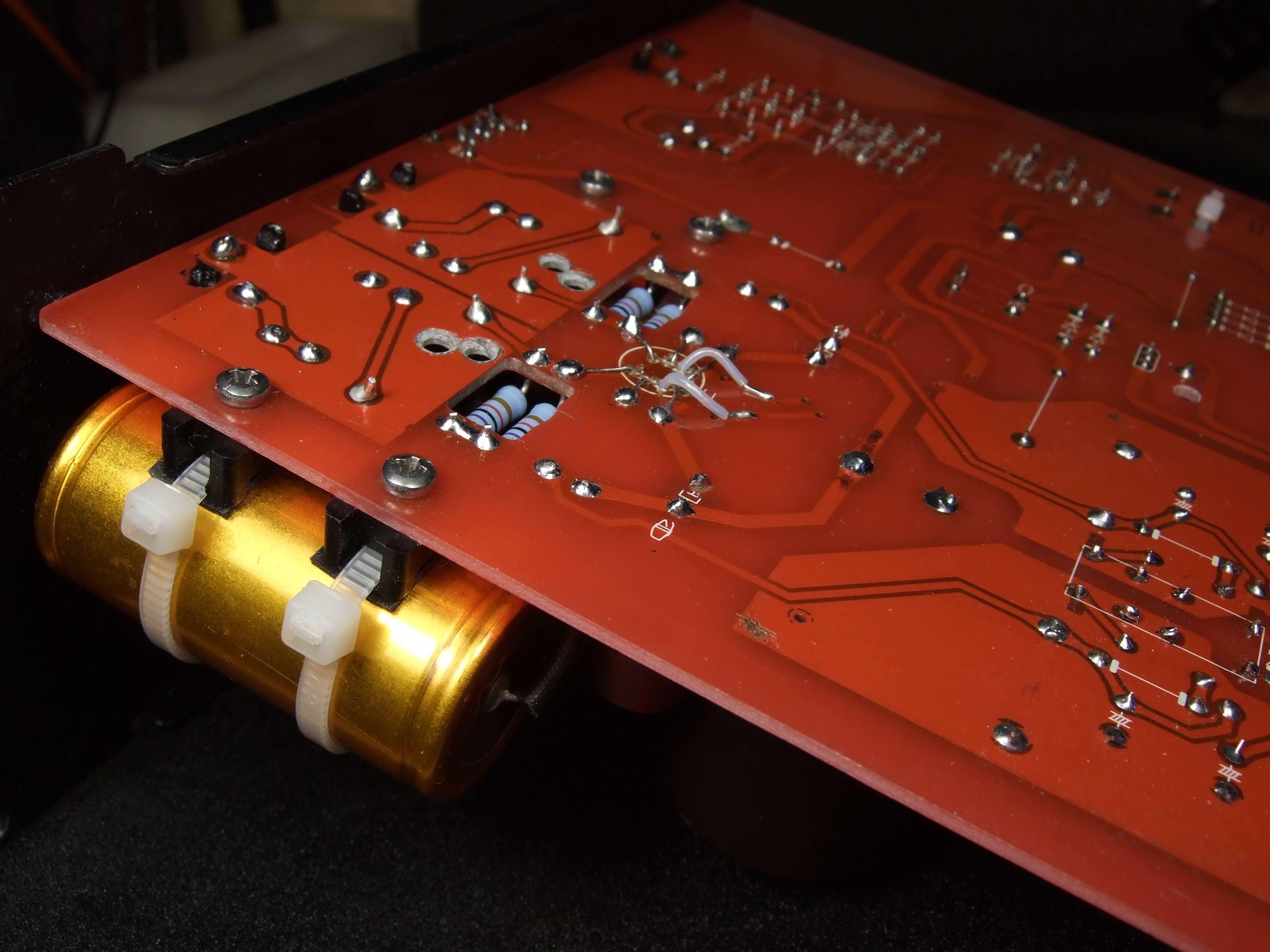

Снизу, к сожалению, восстанавливать было уже нечего, поэтому выводы лампы пришлось припаивать к ближайшим подходящим точкам. Зато путь немного сократился, а монтаж приблизился к навесному ![]()

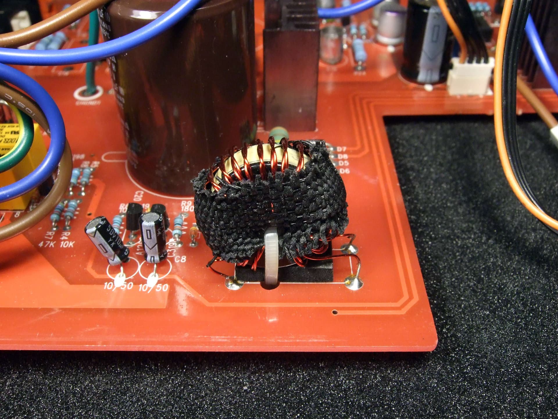

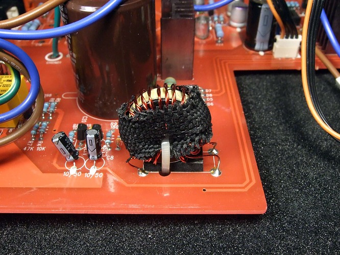

На сигнальный трансформатор зачем-то натянули кусок “чулка”, да еще приплавили его феном. Это уж точно не способствовало свободе и “воздушности” звучания.
Удалено.

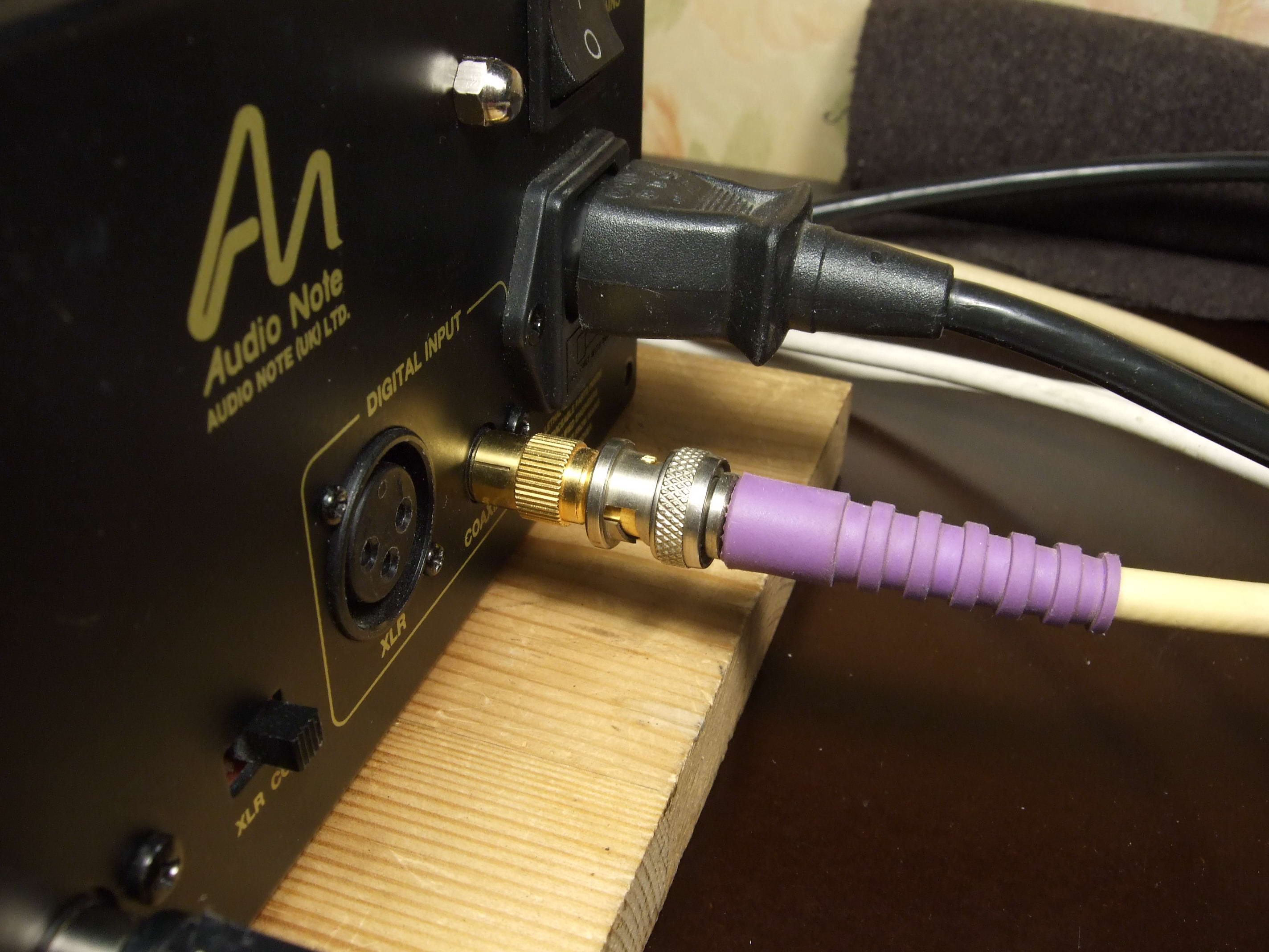

Подключаю SPDIF нормированным кабелем…
… и ставлю на прогон, на двое суток
Теперь всё в порядке.
