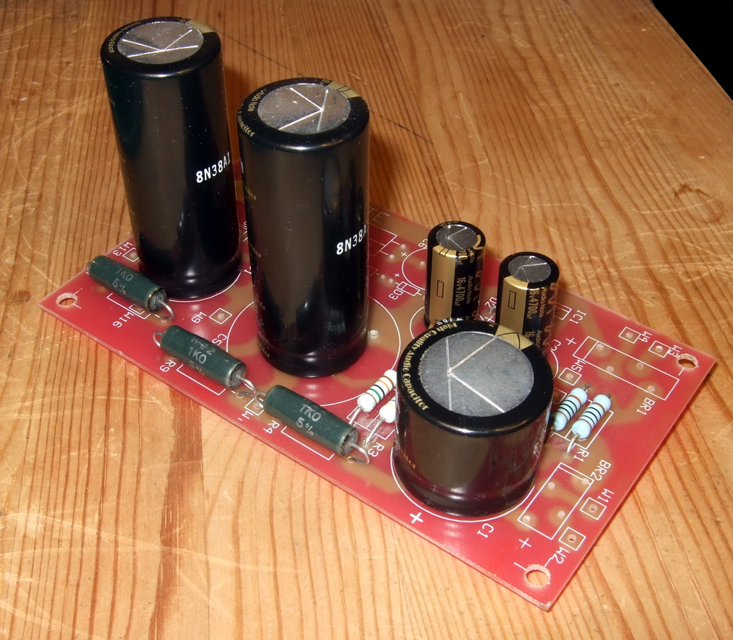

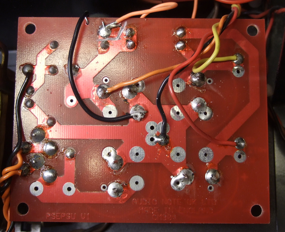

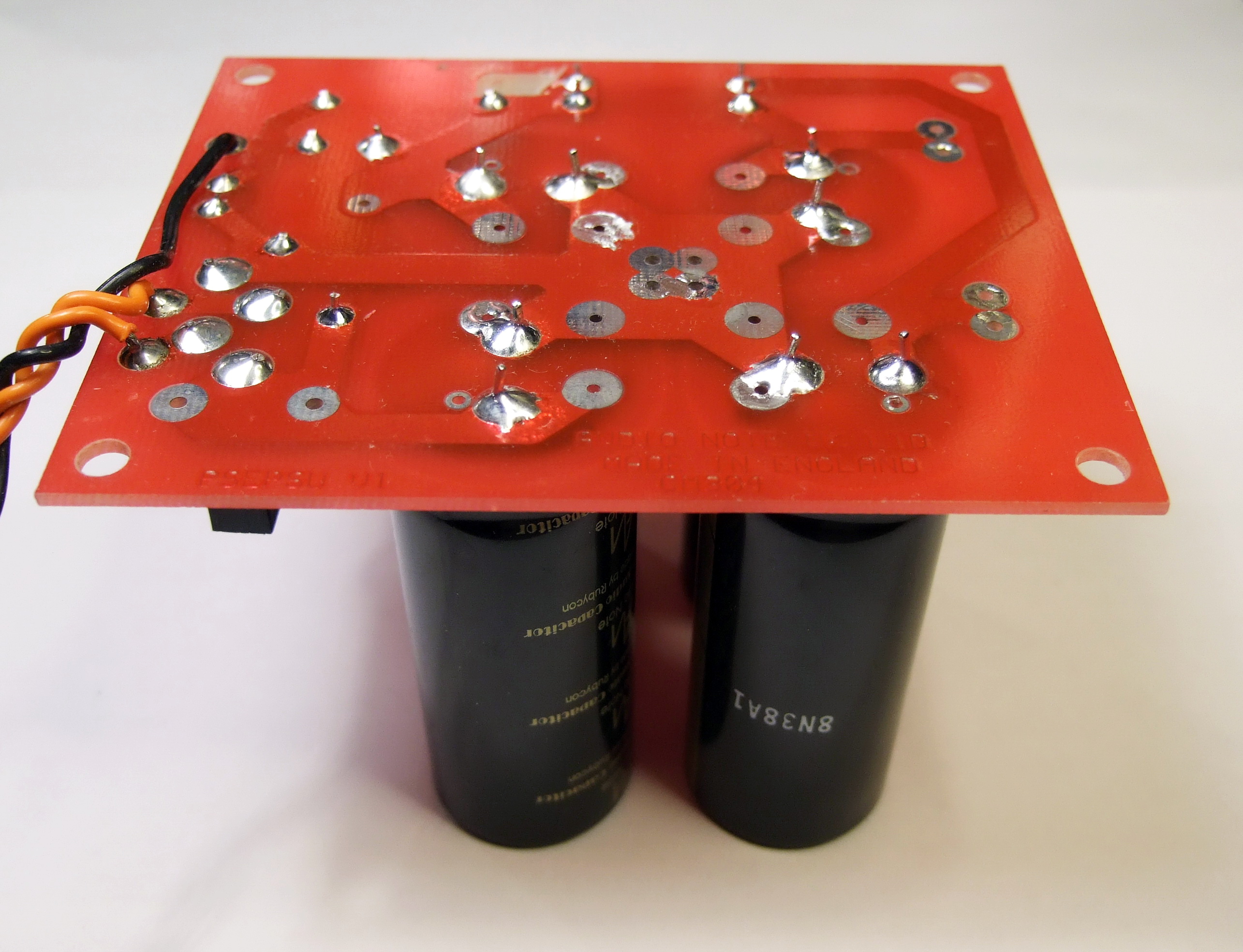

Питание основного усилителя
Последний взгляд на творчество мастера Эда

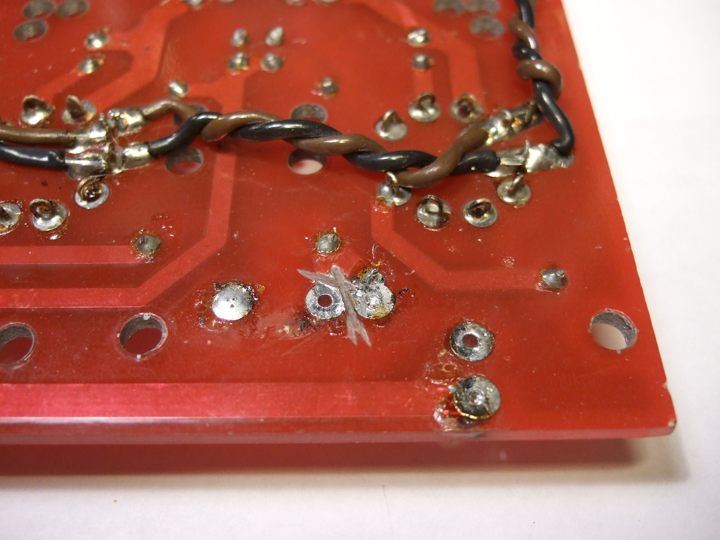

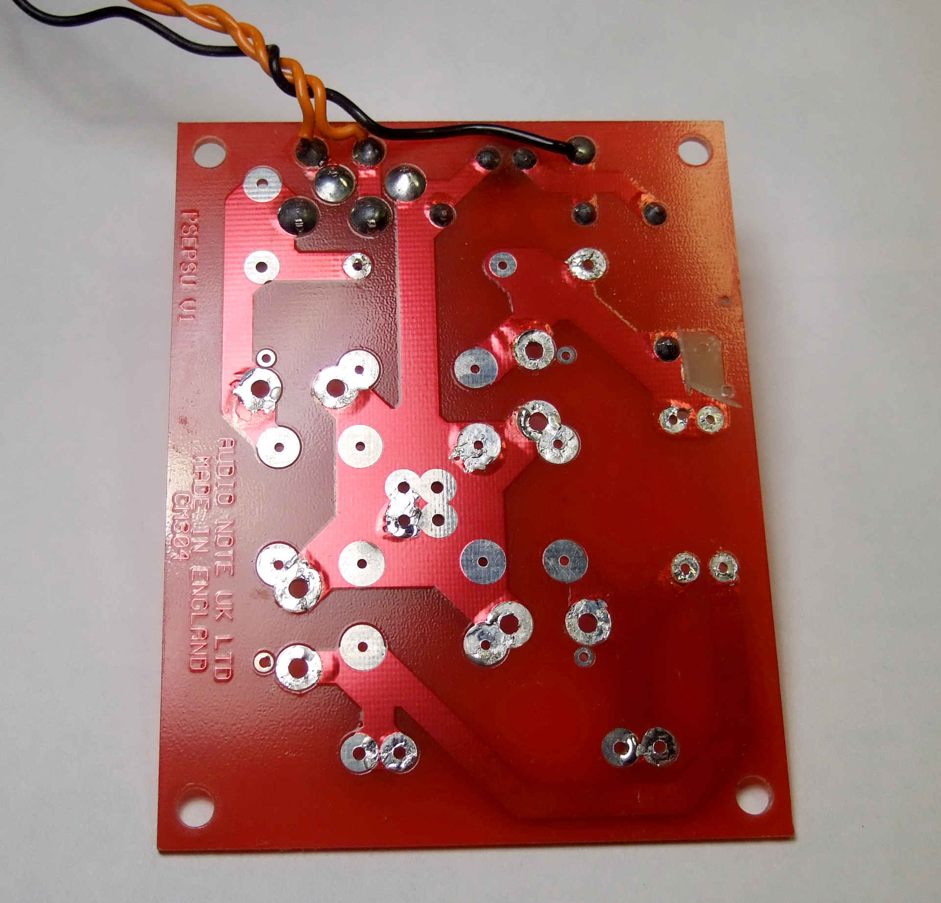

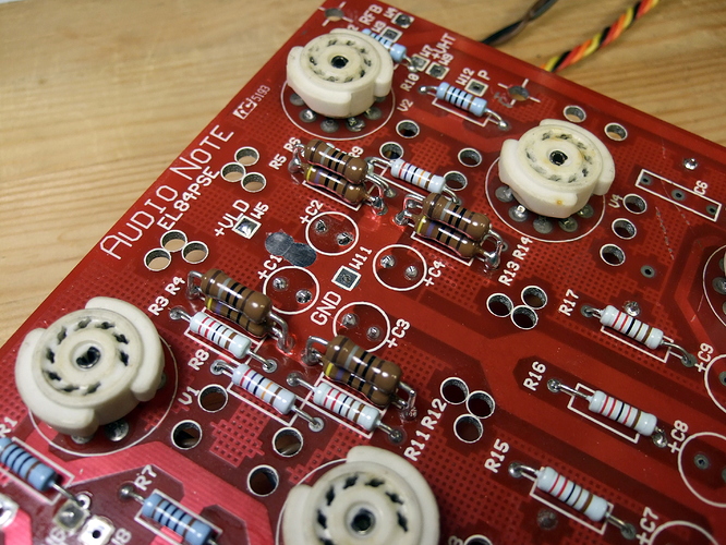

Весь хлам был демонтирован, плата очищена от непонятного припоя и промыта. Красная маска местами вздулась и облезла благодаря тому, что до этого паяли неизвестно чем и с сильным перегревом.
Установлены правильные электролиты и гасящие резисторы

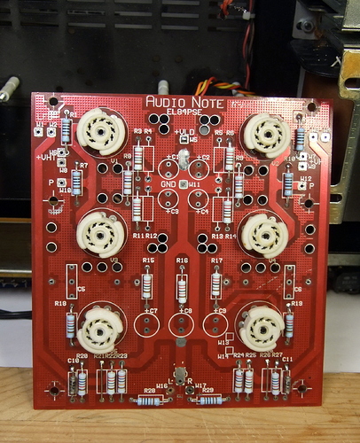

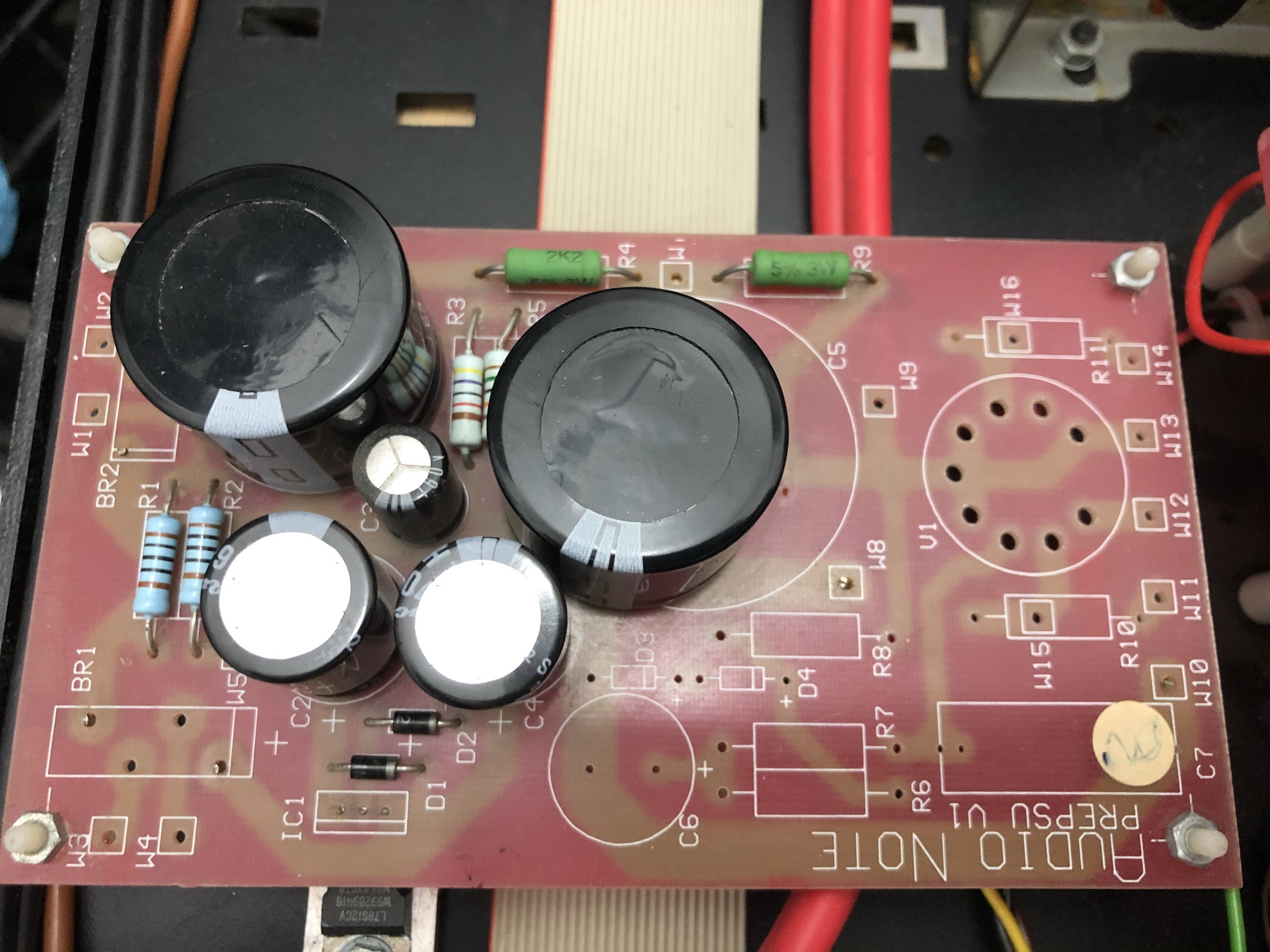

Питание предусилителя
В этом экземпляре была установлена от рождения редкая плата, аж версии 1, планировавшаяся под установку лампового регулятора напряжения. Однако ОТО стали делать без такого регулятора (во всяком случае я не встречал), но уже готовые платы Петру надо же было как-то реализовать. Не пропадать же добру и деньгам!
Поскольку сохранение аутентичности и восстановление канонической схемы было в приоритете, да и эстетический момент тоже не был последним, реинкарнация прошла так:

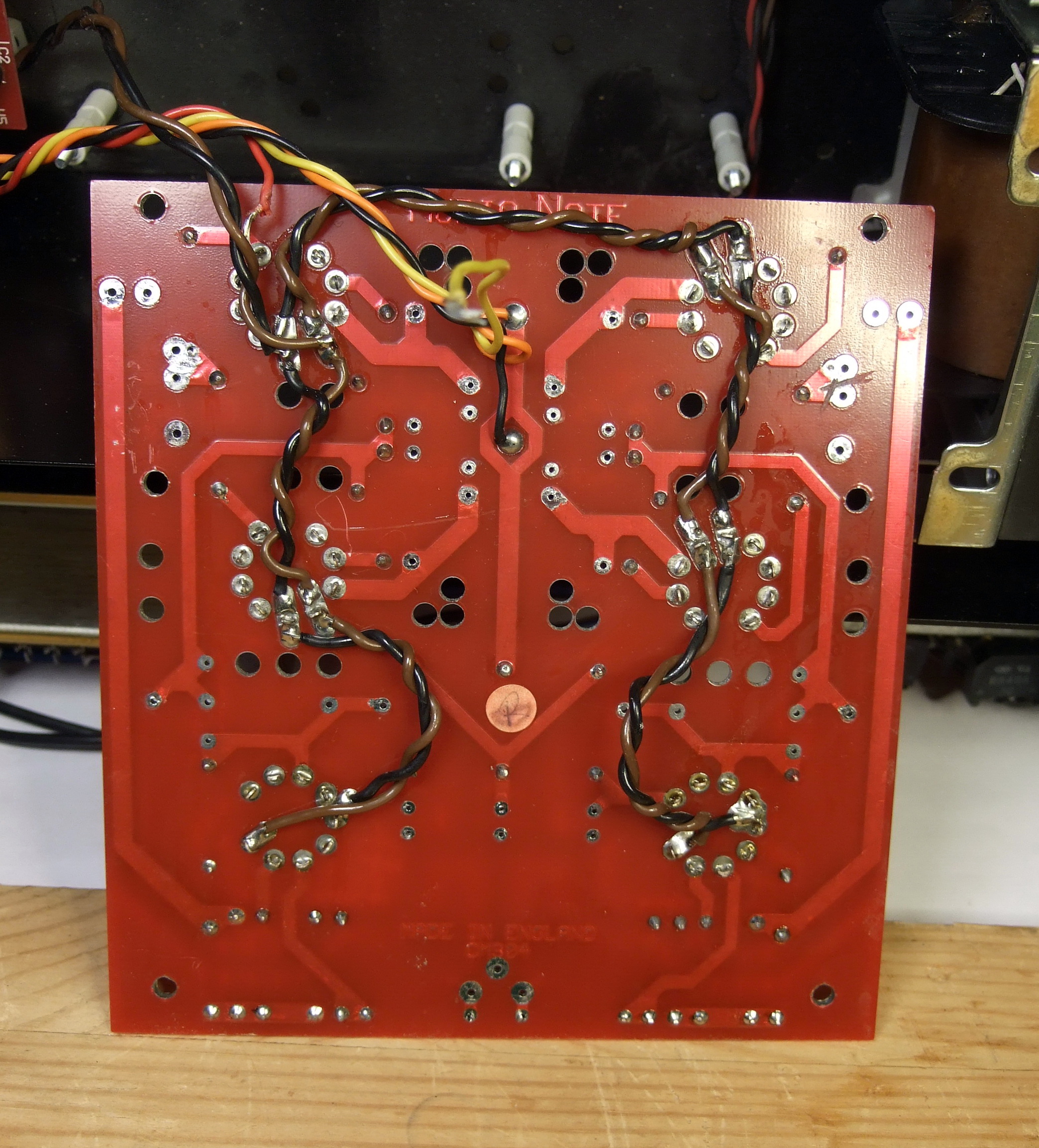

Main Amp

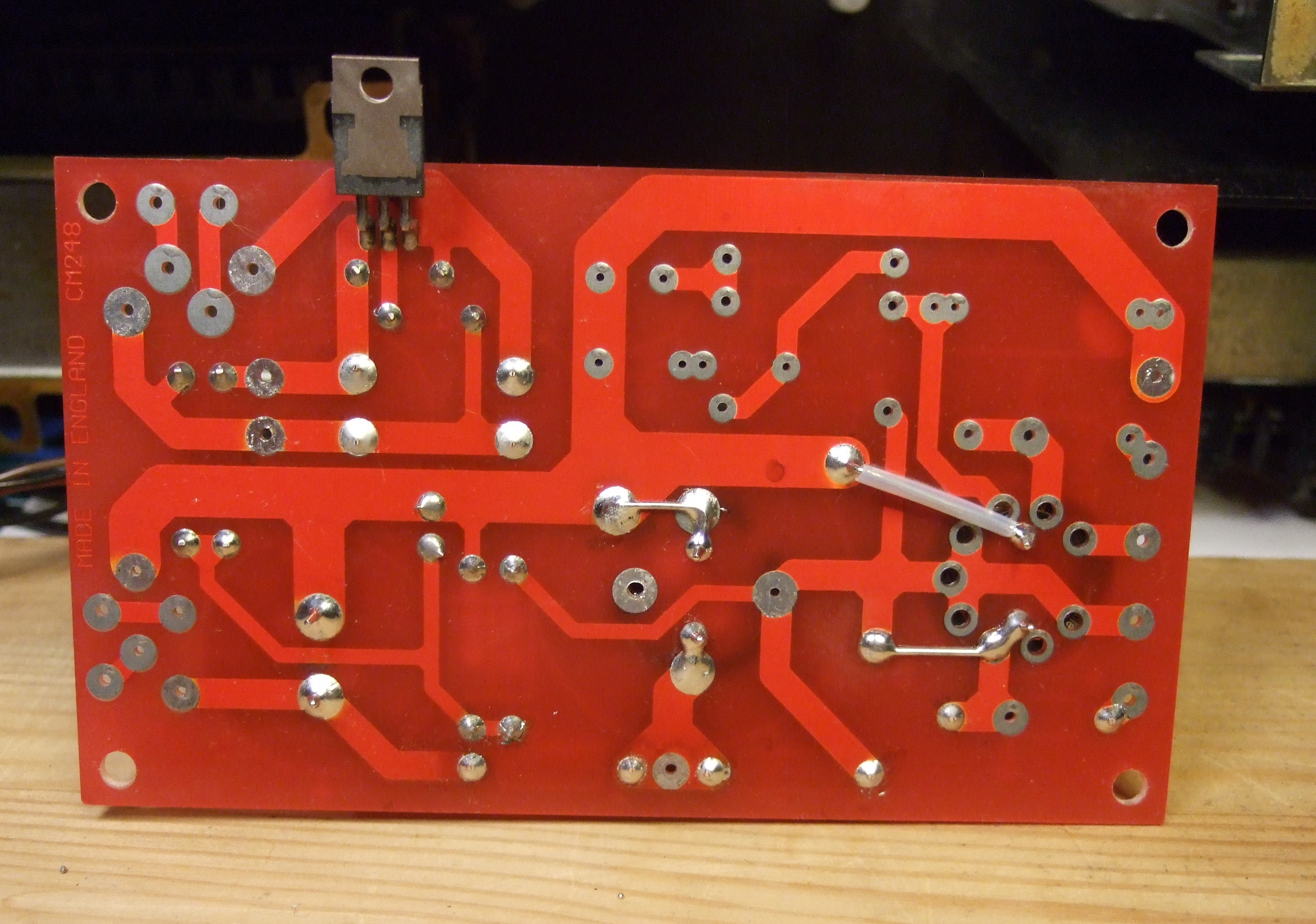

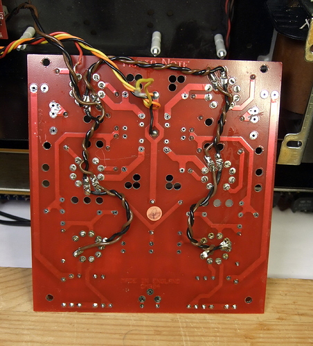

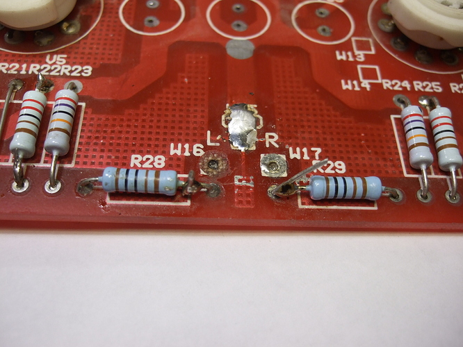

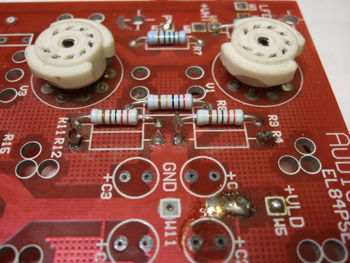

Человек не заморачивался ни чем. Просто откусывал детали и к торчащим хвостам приколхоживал, ибо пайкой это назвать нельзя, свои, лучшие чем AN, радиодетали

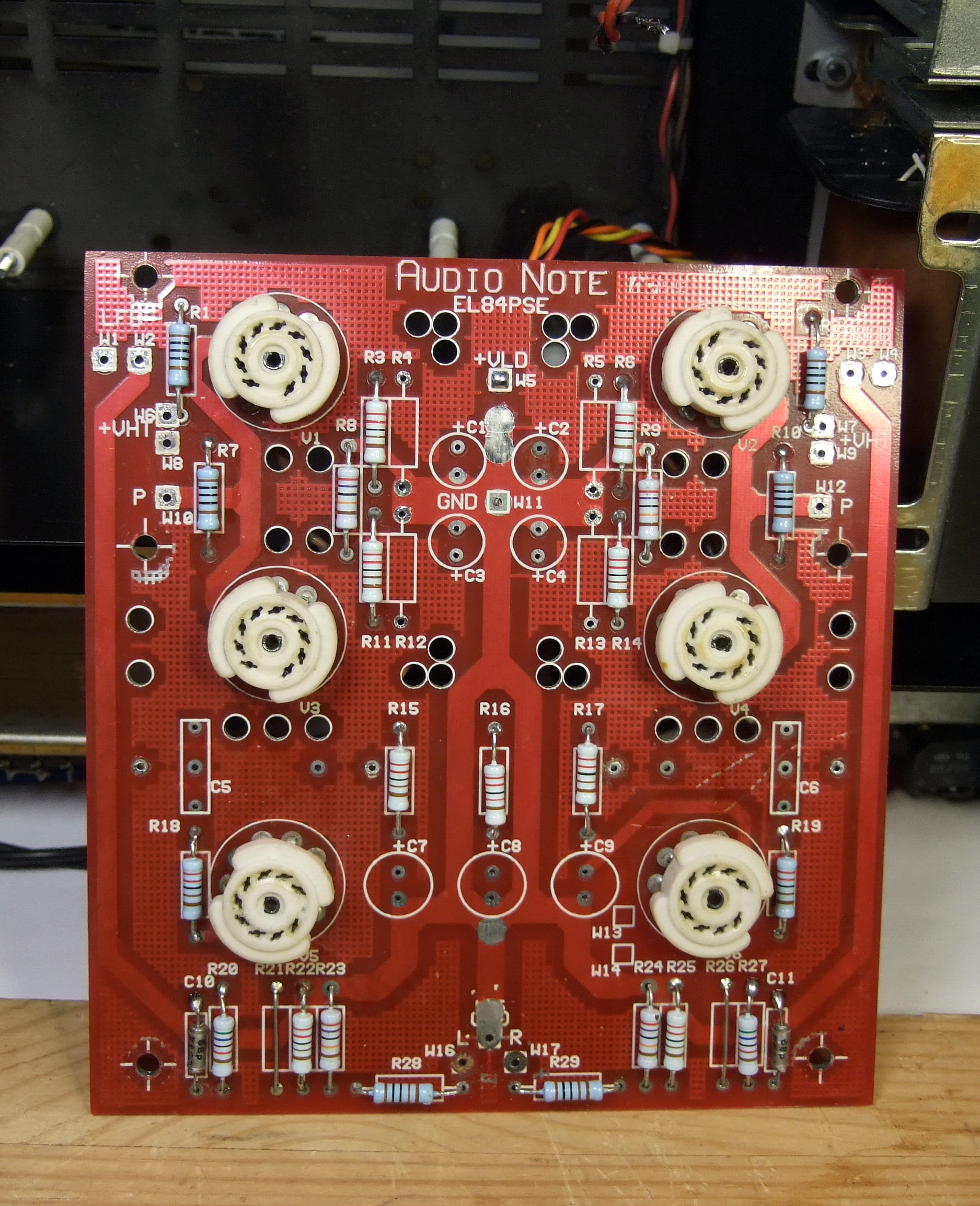

Резал печатную плату
Демонтаж хлама
Опять удаление сомнительного припоя и промывка

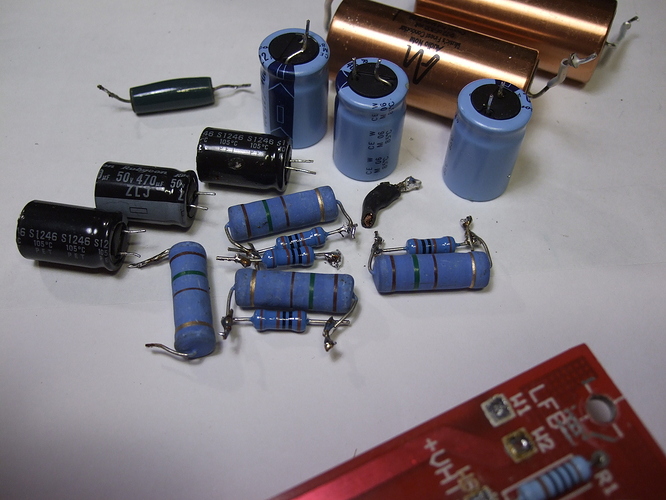

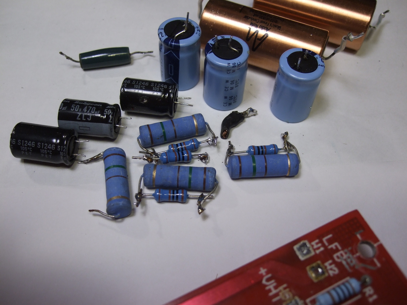

Новые катодные танталовые резисторы

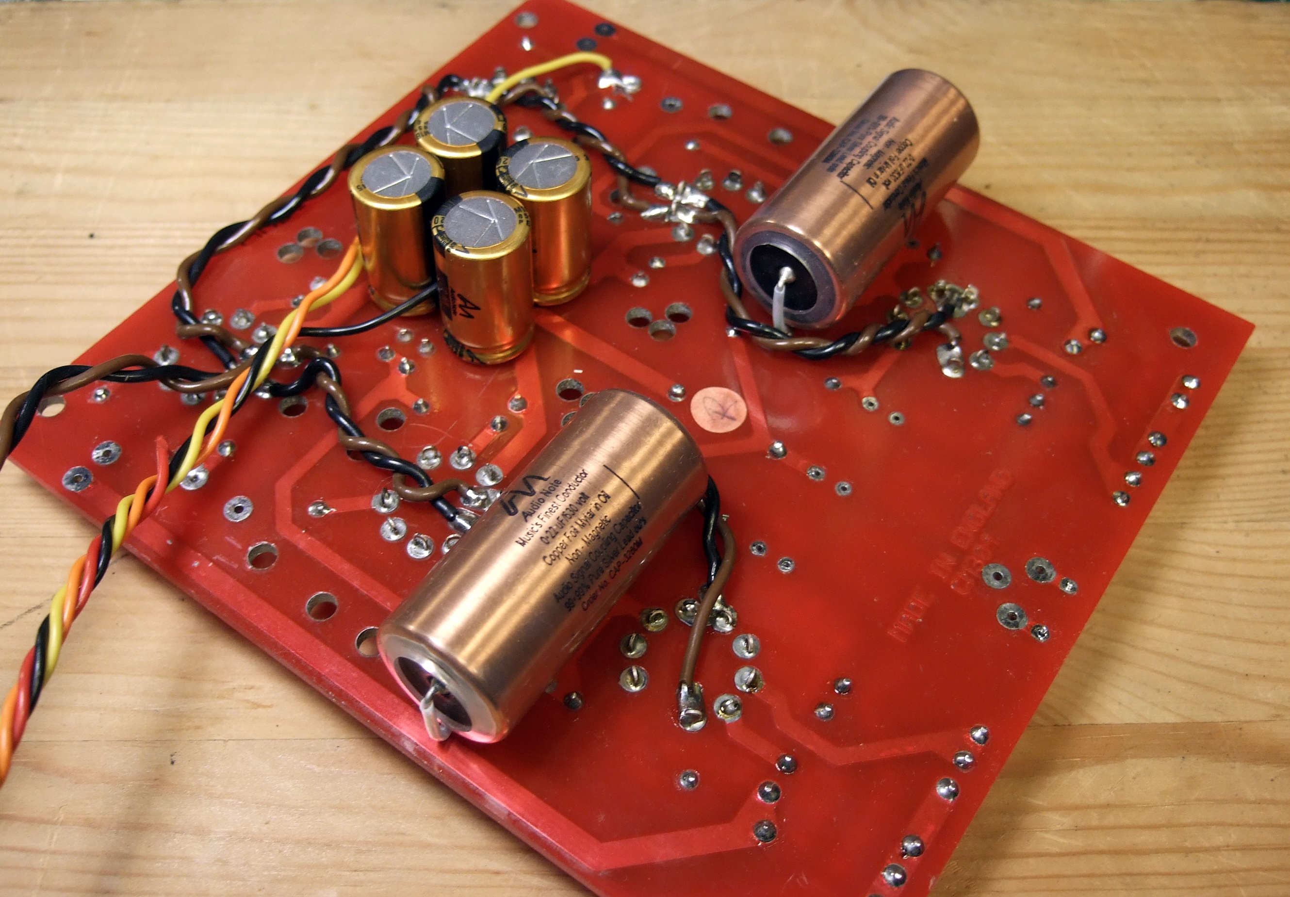

Катодные KAISEI 220uF и межкаскадные медно-фольговые AN
ZLJ там в аналоге стояли??..
В каком аналоге? Не понял.
В катодах EL.
В смысле в чисто аналоговом устройстве.
Вообще не по месту и не по свойствам.
Мой Медведь хоть из нормальных деталей был сделан, да я и сам знал что покупаю.
Это скорее продавец был не в курсе что продаёт

Сами эти Рубиконы этой серии – хороши, но не по адресу запаяны.

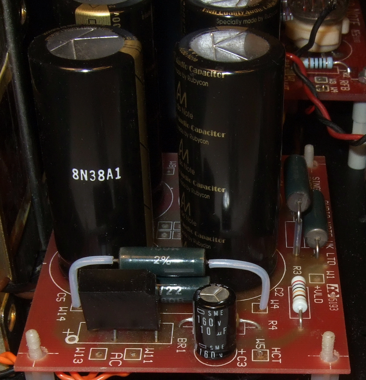

Позвольте еще полюбопытствовать, на плате блока питания , помимо больших 4 банок , стоят еще 2 маленьких конденсатора, один 160Х10, а другой , без разбора платы номинал не понять, не подскажите его номинал? И еще интересно, за что эти два маленьких конденсатора отвечают? У меня стоят рубиконы ( ну во всяком случае тот что виден ) Но у меня версия простая, а вот в версии сигначе стоят уже конденсаторы аудио нот. Ну и номинал другой то же - 350х10 . Но на выбор у Петра есть еще и пара кайсеев того номинала, полярные и неполярные.

Там помимо того, что написано, что они для Лед-ламп, не написано, что весь их высокий риппл – на частоте 100кГц, и резко падает с понижением частоты, что и влечёт за собой особенности звучания
